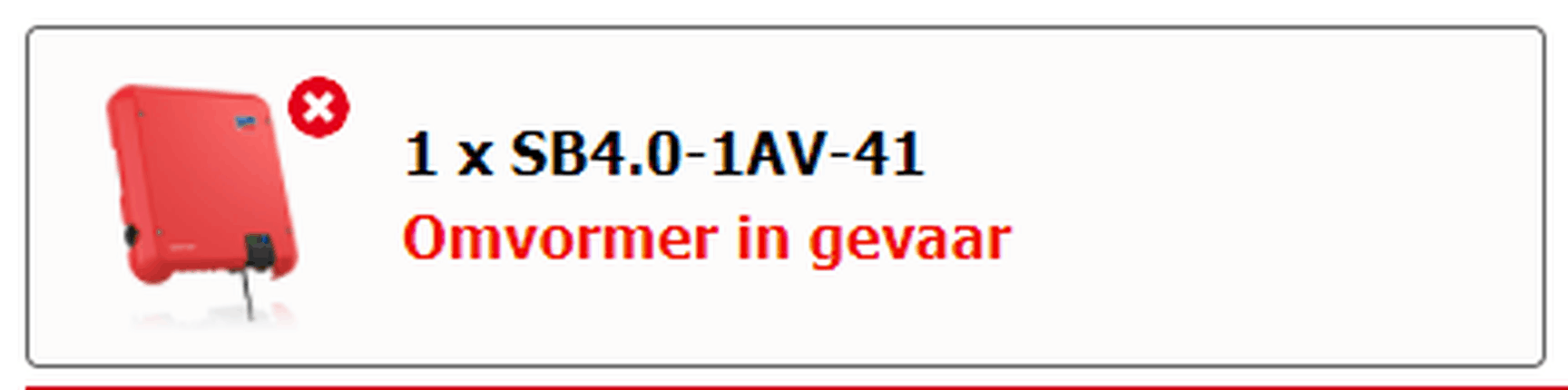

Durft iemand hier iets te zeggen over de correlatie tussen wisselend weer (bewolking/zon/regen) en de DC openklemspanning (Voc) van de panelen?
De installatie bestaat uit 15 x 325Wp Astronergy panelen (daadwerkelijke prestatie gemeten per paneel ligt tussen de 327 en 329 Wp) en een SMA SB4.0-1AV-41 303 omvormer (4 kW). De openklemspanning (Voc) per paneel ligt rond de 40,62 V. De panelen zijn op 1 string serie geschakeld.
De omvormer heeft een maximale DC ingangsspanning van 600 V. Op een dag met volle zon zonder afwisseling ligt deze spanning rond de 550 V. Bij wisselend weer schiet hij voorbij een waarde van 600 V waarna de omvormer automatisch kortstondig afschakelt. De keren dat dit is gebeurd zijn sinds de installatie (eind maart) op één hand te tellen.
Momentane waarde bij volle zon (vol vermogen):
  • DC 545,12 V
  • Vermogen DC 4.059 W
  • AC 249,53 V
  • Vermogen AC 3.996 W
  • Begrenzing werkelijk vermogen P 4.000 W
Vraag 1 is: Kan dit kwaad? Ik ga er vanuit dat de omvormer afschakelt als preventie om schade te voorkomen en hierbij wel tegen een stootje kan bij een kleine overbelasting.
Vraag 2: Kan iemand mij uitleggen wat de correlatie is tussen het wisselende weer en de spike in DC spanning, terwijl bij volle belasting de DC spanning blijft hangen rond de 550 V? Heeft dat te maken met het fenomeen koude panelen (achter de wolken) en ineens volle belasting door de zon?
Ik wil voorkomen dat ik opnieuw het dak op moet om een extra string aan te sluiten of 1 paneel los te koppelen.

Slappyjoez schreef op vrijdag 7 mei 2021 @ 13:27:
  • DC 545,12 V
  • AC 249,53 V
Heb je deze configuratie al eens in SunnyDesignWeb gebouwd? Want dat gaat je een groot rood kruis opleveren. Als je bij deze (milde) buitentemperaturen al te hoog zit qua spanning, wat is je open klemspanning bij -10 en zonnig weer dan wel niet? Ik denk dat je zeker 1, maar misschien wel twee panelen uit de string moet halen om veilig te zitten.
Edit: Je moet er wel twee panelen uithalen, want met je MPP-spanning moet je onder de 500V blijven. Die is nu 550 V, dus met 1 paneel minder ben je er nog niet.
Wie heeft deze configuratie verzonnen? Zelf bedacht of zo geleverd door een installateur?
  • Proton_
  • Laatst online: 25-11 14:26
Proton_
Team Welles
@Slappyjoez hmm, die opstelling is niet door een Tweakerstopic verzonnen :)
Of door de SMA ontwerptool gehaald.
Het zijn zeker twee panelen teveel, 's winters met ijzel op de panelen kan de spanning nog verder oplopen.
Doorgaans reken je met Voc+10%, maar jij gaat er met STC al overheen.
Je zal er twee strings van moeten maken.
Over vraag 1 is discussie mogelijk. Van een SMA verwacht ik dat hij goed beveiligd is en wat engineeringmarge heeft, maar het is nooit aan te raden die marge regelmatig te gebruiken.
Vraag 2 heb je zelf al goed :)
Je hebt geen nieuwe spullen nodig, de panelen en omvormer passen prima bij elkaar, als je het maar in twee strings (op twee MPPTs) aansluit.

  • Slappyjoez
  • Registratie: Juni 2018
  • Laatst online: 10:50
Andrehj schreef op vrijdag 7 mei 2021 @ 13:39:
Afbeeldingslocatie: https://tweakers.net/i/wYwHkFP7LM6aAMf7njMv0Rq2Nyw=/full-fit-in/4000x4000/filters:no_upscale():fill(white):strip_exif()/f/image/zikjTpiBa6JRgQr9rtiGkLB7.png?f=user_large
Fijn, dit had van tevoren wel even bekeken moeten worden. Installatie is ingekocht bij een technische groothandel die dit hadden voorgerekend, echter zijn we voorbij gegaan aan het feit dat het niet op 1 string ging passen.
Proton_ schreef op vrijdag 7 mei 2021 @ 13:40:
Afbeeldingslocatie: https://tweakers.net/i/ISD4ii7sgh-4p5PWmR_E4uHXqHc=/full-fit-in/4000x4000/filters:no_upscale():fill(white):strip_exif()/f/image/JdiaNN0Fz7DvKmwPdZIDIQFU.png?f=user_large
Makkelijkste optie zal zijn 1x6 en 1x9 panelen qua loskoppelen en bereikbaarheid (tussen paneel 6 en 7 loskoppelen). Zou dat een optimale verdeling opleveren of zou 1x7 en 1x8 beter zijn?

  • Andrehj
Andrehj
Slappyjoez schreef op vrijdag 7 mei 2021 @ 14:46:
Dit schema is sowieso niet goed, want je hebt een enorme inductielus gecreëerd. Bedrading moet helemaal anders. Zoek in dit topic (of via Google) maar eens op inductielus.
Je had je beter van tevoren even in de materie kunnen verdiepen, had veel ellende gescheeld.
Als je je huidige omvormer wilt behouden, is 1x7 en 1x8 uiteraard beter dan 1x6 en 1x9. Maar dat kun je zelf natuurlijk ook bedenken.
Toch zou ik dit heel anders hebben gedaan, want een string van 1x15 is een ideale string voor een 3-fasen omvormer, waarmee je ook gelijk geen potentiële problemen meer met overspanning hebt.

@AUijtdehaag Ik zal vanavond eens wat plaatjes schieten met Sunny Design enzo.
Als het goed is kan de buurvrouw ze amper zien. Haar garage staat er nog naast namelijk.
