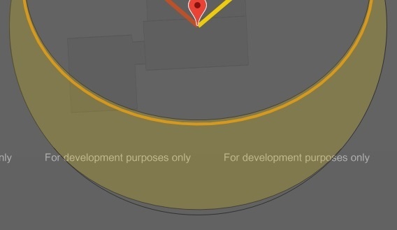

Even een vraagje voor de experts hier. :)
Volgende week heb ik alle onderdelen binnen en kan ik beginnen met het plaatsen van de zonnepanelen maar ik ben er nog niet helemaal uit hoe ik de 2 strings aan ga sluiten.
Even wat info:
16x 300WP Trina Honey Full Black.
SMA SUNNY TRIPOWER STP 5.0.
Oriëntatie:
oriëntatie
Schuur waar de panelen op komen:
Dak van het huis die in de avond voor wat schaduw gaat zorgen op het dak van de schuur:
Nu heb ik me wel wat ingelezen over schaduw en de SMA OptiTrac maar het is me nog niet helemaal duidelijk hoe ik de panelen het beste kan verdelen over 2 strings.
1 1 1 1 1 1 1 1
2 2 2 2 2 2 2 2
of
1 1 1 1 2 2 2 2
1 1 1 1 2 2 2 2
Wat denken jullie wat het beste is met de schaduw die van links naar rechts over het dak zal gaan in de avond?

Uh.... Is 1×16 niet beter dan 2×8 voor drie fase omvormer?
Bij twijfel zou ik zeggen breng met wat extra kabels 4×4 naar binnen, en dan kun je naar keuze bij de omvormer weer in serie hangen
