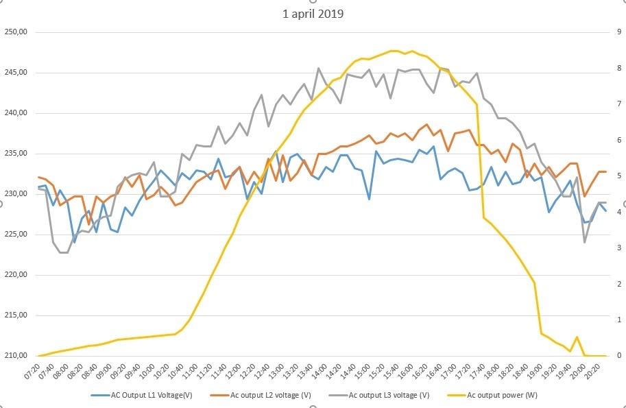

@Rol-Co @BarryH @Rouske
Kreeg vandaag goed nieuws.
De monteur is het eens met mijn conclusie dat de omvormer niet goed werkt nadat ik hem heb uitgelegd waarop ik het baseer. Heb tevens de grafieken laten zien van hoe het was en hoe het nu is.
Hij gaat nu de fabrikant informeren. Als zij niet met een oplossing komen krijg ik een nieuwe omvormer.
Bedankt allemaal voor jullie advies. _/-\o_ :)

  • Rouske
  • Laatst online: 18:02
Puur uit nieuwsgierigheid, kan je de AC volt grafiek van 2019-04-01 laten zien, aangezien daar de power lijn wel vloeiend voorloopt. Is daar ook de 3e fase zo hoog qua spanning, zoals nu?
Ook vanwege de post van @BarryH en dus de norm instelling op de omvormer. Welke staat er ingesteld?
[ Voor 5% gewijzigd door Rouske op 30-03-2020 19:54 ]

@Rouske @BarryH @Rol-Co
Op 1 april 2019 was de 3de fase is wel wat lager tov van jl 29 maart. Scheelt zo'n 4 Volt, zoals je kunt zien in de grafiek. Ook toen was de derde fase gemiddeld hoger tov van de 2 andere fases.
Afbeeldingslocatie: https://tweakers.net/i/Gb_uumPVG3aTwYsJLOGn_0eh9EA=/234x176/filters:strip_icc():strip_exif()/f/image/62FLKUISzA65fVjmJerIPXBm.jpg?f=fotoalbum_medium
Door schaduw van mijn buren heb ik in 2 delen schaduw verlies aan het einde van de dag. Dit is duidelijk te zien in de curve.
[ Voor 18% gewijzigd door Wimhaw op 31-03-2020 12:36 ]
Wimhaw schreef op dinsdag 31 maart 2020 @ 12:28:
Blijkbaar is er dan in de buurt wat meer PV gekomen op fase 3, waar al veel op zit, want in ochtend en avond is die spanning gelijkwaardig met de andere 2 fases.
Maar wat nu als jouw omvormer norm instelling niet op 253V staat voor afschakelen, maar op bijv. 248V? Geen idee wat de omvormer gaat doen als een fase tegen of net over die ingestelde norm heen gaat.
Vandaar ook de suggestie om op fase 3 een flinke verbruiker aan te zetten voor langere tijd om te zien of dat effect heeft op spanning en power curve.

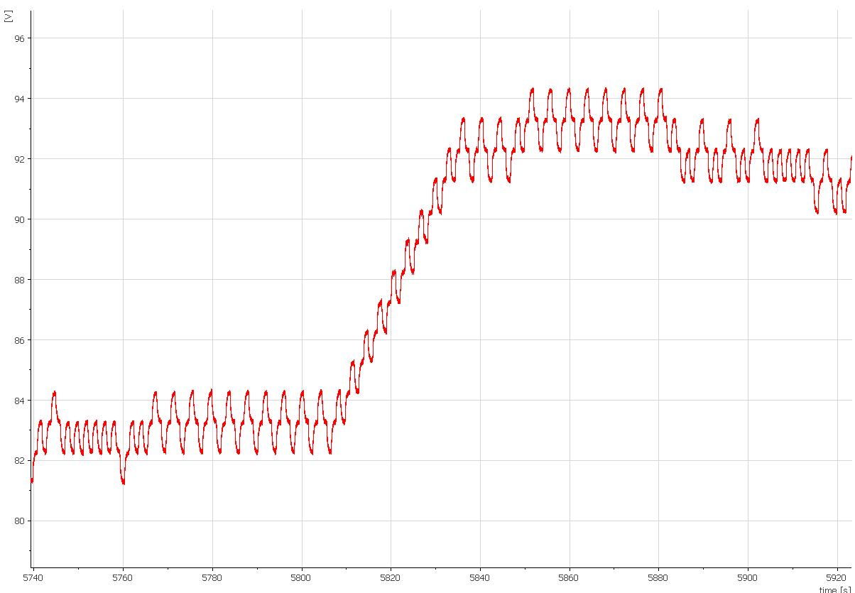

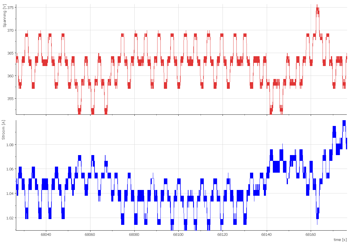

  • Tromp.et
  • Laatst online: 19:56
Helaas zit ik thuis met een internet storing, dus ik kan de grafieken niet live uitlezen uit de omvormer.
Wel ben ik er vanochtend een paar keer langs gelopen, de PV spanning varieerde toen wat rond de 270 - 280 V. Opbrengst was aan het begin van de ochtend zo'n 50 W, dat liep uiteindelijk op tot zo'n 80 W, en nu alles in de zon ligt doet ie het prima, een dikke 1400W. PV Spanning is sinds alles in de zon ligt gezakt naar zo'n 235V.
Ik kan wel de historie uitlezen, dus de grafieken van de omvormer van een jaar geleden, maar dan zonder Tigo's.

  • Rol-Co
  • Laatst online: 10-11 21:03
Rol-Co
3,8kWpZ 4,98kWpO-Z-W 2,86kWpN
Zit je wel minder op de grens, ik heb eigenlijk geen idee wat een 3 fase omvormer gaat doen als 1 fase te hoog in voltage wordt, gaat hij uitschakelen zoals je bij jou ziet of heel de omvormer uit.
Ik weet dat sommige enkel fase omvormers stoppen bij 248V en sommige bij 253V, en dan zijn er nog een aantal die niet goed meten zoals mijn 3600 steca deed, die zat er 4V naast en aan de hoge kant.

  • reneeke1970
  • Laatst online: 21:37
reneeke1970
Tromp.et schreef op dinsdag 31 maart 2020 @ 15:01:
Die 280 is de voc,je mpp kan er gewoon niks mee. Ampère behoort 6 te zijn, ongeacht aantal panelen. Voltage zal de helft zijn, naarmate de schaduw / tigo erbij komen zal hij oplopen naar die 300 ongeveer.

  • Wimhaw
  • Laatst online: 11-11 11:01
Rouske schreef op dinsdag 31 maart 2020 @ 13:59:
Rouske, je hebt gelijk ware het niet dat bij het transformatorhuisje in het begin van de straat dit verschil ook is gemeten tussen de 3 fases. Heb Stedin al gevraagd of ze dit willen aanpassen. Daar zijn ze mee bezig hebben ze me gisterenochtend verteld.
Verder heeft de monteur bevestigd dat MPPT 2 inderdaad niet goed functioneert en dat deze wordt vervangen mits de fabrikant geen andere oplossing hiervoor heeft.
Normaliter heb ik een 3-fase Lucht/Water Pomp, die mits het buiten koud is, voldoende consumeert.Door deze zonnige dagen staat hij tijdens prime time in standby en verbruikt hij niets.
Ik snap je punt maar ik wacht eerst even af wat de fabrikant te vertellen heeft.

Spanning en stroom van de Effekta 4200 MPPT:
Afbeeldingslocatie: https://tweakers.net/i/vVoEqSzsxqaTV8tWPdUM106xXs4=/234x176/filters:strip_exif()/f/image/c6tgDuE3msv98sLLHs6zq6r2.png?f=fotoalbum_medium
Spanning van de Soladin 600 MPPT:
Afbeeldingslocatie: https://tweakers.net/i/JLrH8KIq78YylYGhZJI1DH0lLWY=/234x176/filters:strip_exif()/f/image/1QFgm8e25MOyX9lqKQ4pTDtI.png?f=fotoalbum_medium

Heeft iemand wel eens gemeten hoe het regelgedrag van een optimizer werkt, en in hoeverre dat regelalgoritme compatibel is met stringinverters?
