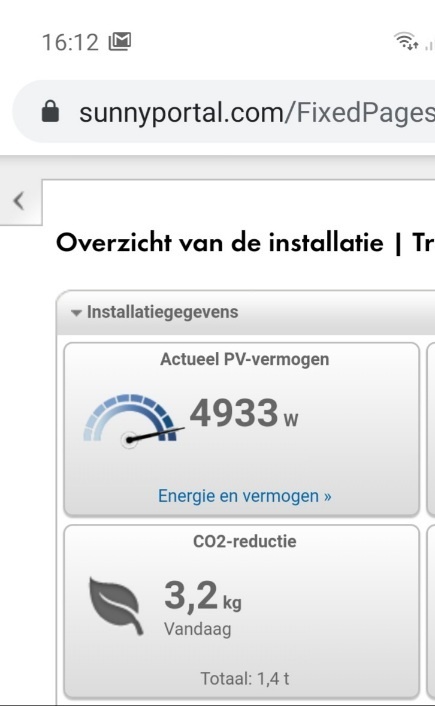

Begin 2019 de eerste panelen laten leggen (zie foto hieronder)
Heb nu de 16 panelen van 300w elk op een SMA SB 5.0 zitten op een 1 fase 40A aansluiting.
Leveren op een goed moment 4900watt
Inmiddels is het virus toegeslagen en wil ik uitbreiden.

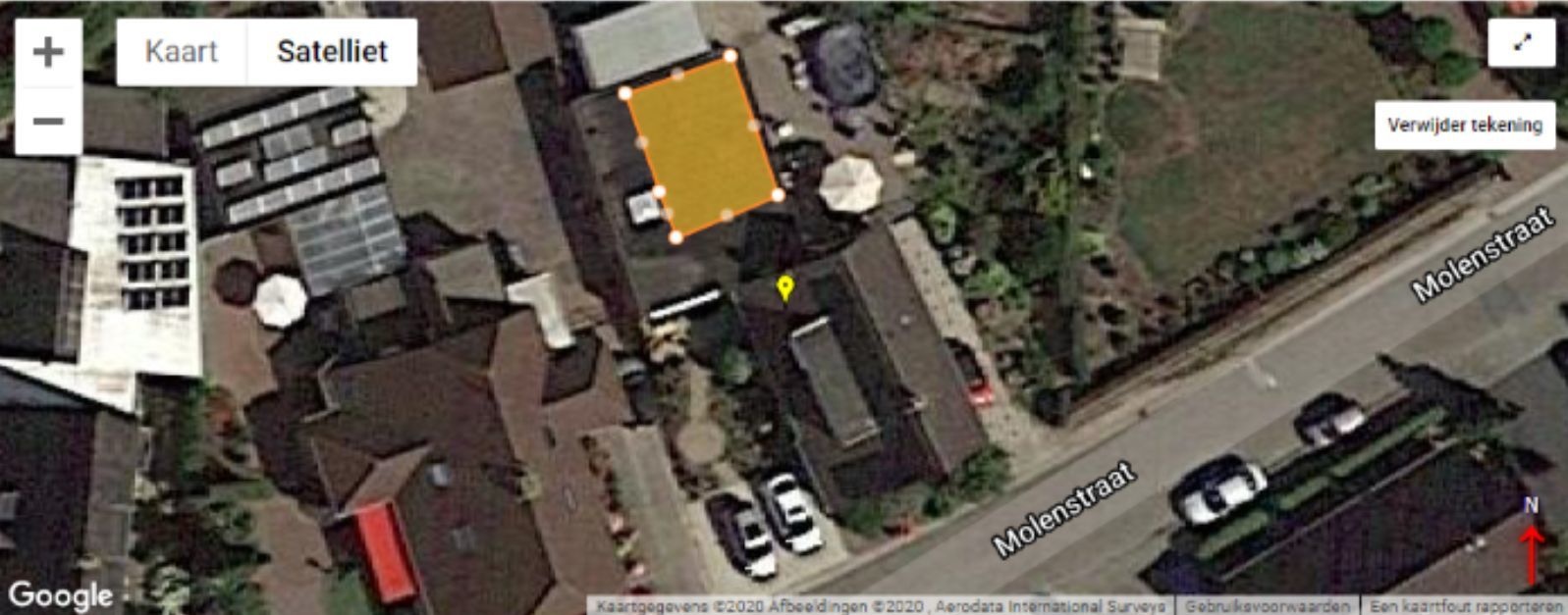

Ik heb nog een plat dak, waarbij de vrije oppervlakte 8,5 x 6,3 meter is.
Als ik goed gerekend heb, kan ik hier max. 24 panelen in oost-west opstelling op leggen d.m.v. Flatfix Fusion systeem..
Dit wil ik eventueel zelf doen.
Ik zit alleen met de omvormer.
De stroomaansluiting en meterkast worden uiteraard aangepast.
Maar hoe en welke omvormer kan ik gebruiken om de extra panelen aan te sluiten cq een goede combi te maken met de huidige panelen?

@Motorfret Heb je in dit jaargetijde schaduw van het huis op dat dak?
Nee, alleen hoog zomer en die schaduw is precies te zien op de foto (punt van het dak zie je als schaduw)
idealiter heb ik een omvormer met 3 mpp's nodig, maar die zijn schaars. (en duur)
andere oplossing zou twee losse omvormers erbij zijn, mar dan levert mijn huidige set teveel op 1 fase.

De huidige set komt (op goede dagen) al op de max van de omvormer, dus dan wordt er met 24 extra panelen wel heel veel weg gegooid.
Huidige panelen zijn Dmeg DM300-M156-60BK
Wat wel kan is een 5.0 op de tweede fase, met de 24 O-W panelen. Dan (volgens de calculatie) lever ik maar een beetje in.

Motorfret schreef op vrijdag 17 april 2020 @ 19:16:
tja zijn dit cijfers of is dit onderbuik gevoel. ;)
als je 30% meer Wp hebt, dan top je 1 a 2 uur af, of een maximaal 1kWh die dag.
de andere 11 uur van de dag heb je ook 30% meer W uit de omvormer.
er zijn vaak maar minder als 30 dagen dat je ook echt de STC haalt per dag.
de andere 335 dagen heb je wel 30% meer opbrengst.
dit maakt erg veel goed.
(ik doe zelf amper onderdimensioneren, zal ik eerlijk zijn, maar dat komt niet doordat ik dat niet zou willen.
heb er gewoon weg niet genoeg dak voor, dus ik kan het niet.
aftoppen met mijn set is dit jaar nog niet gebeurd, maar er zijn wel een paar momenten dat ik aftop.
onderdimensioneren moet je zien te voorkomen, maar niet negeren want soms is het wel nodig en is het beter om wel te doen.
onderdimensioneren of niet heeft meer met de bloeddruk van de eigenaar te maken als dat het echt een verlies probleem is, dat is het belangrijkste. ;) )

Afbeeldingslocatie: https://tweakers.net/i/-05kJIT2UQtCOrTA-VmaaT_igaY=/full-fit-in/4920x3264/filters:max_bytes(3145728):no_upscale():strip_icc():fill(white):strip_exif()/f/image/VaHGbB3dOUsN9U4gi2adQazc.jpg?f=user_large
Weinig onderbuik gevoel.
De helft van de bij te plaatsen (12 stuks), komt in dezelfde hoek (azimuth) als deze panelen.
Dat wordt dan wel heel veel aftoppen en is onnodig, daar ik zowel op de aansluiting als op mijn dak zelf genoeg kan plaatsen.
Qua verdienen kun je nu al een grove berekening maken.
Daar ik (mede door dubbele bewoning en een elektrische auto) nog zo'n 5000kw moet importeren, wil ik dus nu uitbreiden.

Motorfret schreef op maandag 20 april 2020 @ 10:29:
jep, je vertelt dus precies wat ik bedoel.
dit is het onderbuikgevoel, lees de cijfers.
antonboonstra in "Elektriciteit opwekken met zonnepanelen (PV)"
of log zelf beter, en kijk niet naar 1 toevallig moment, is wat ik je duidelijk probeer te maken.
of anders gezegd doe jij van 06:32 tot 20:45 een 4930W leveren met je omvormer?
nee, dat doe je niet, al die momenten er buiten dat je het niet doet, leveren juist met onder dimensioneren meer op en dat maakt erg veel goed.
doe je dit ook 365dagen per jaar.
kijk eens naar mijn set op een mooie dag:
Afbeeldingslocatie: https://tweakers.net/i/pmAntRVrEp7p_jSmhWtMQh6LOBA=/800x/filters:strip_icc():strip_exif()/f/image/zEIjX9TSS3qKr0nySCXoVUOa.jpg?f=fotoalbum_large
oost west met 5770Wp (nu is dat 6430Wp) en toch maar 3000W halen.
natuurlijk wil je niet de 18X300Wp en daar nog 12X bij hangen.
(dit kan niet eens met de huidige setup.)
dat doe je liever op een nieuwe omvormer, die snap ik wel.
maar ik vind het geen gek idee, om 1 string of zelfs 2 stringen die je nu hebt een extra string te zetten van gelijk aantal panelen en dan parallel te hangen en zo super te onderdimensioneren.
dit is waarschijnlijk goed mogenlijk met je omvormer.
een optie is dan om er 4x8x???Wp van te maken b.v.
(zou ik moeten berekenen of dat kan, weet ik zo snel niet uit het hoofd.)
alle 4 de stringen kunnen dan een andere hoek en richting op kijken om zo min mogenlijk te onderdimensioneren.
maar mooier is en dat zie ik je liever doen:
stap 1:
je huidige set zo ombouwen dat je er 2x12x???Wp aan hebt hangen.
met 12 oude panelen, en 12 nieuwe panelen.
dit kan perfect op je huidige huis dak in een +/- oost-west opstelling.
12x300Wp=3600Wp per kant.
dak van het huis heeft nog een stevige hoek zo te zien, dat lijkt meer net zo als mijn huis met 45 graden.
dus 2x3600Wp=7200Wp en dit kan zelfs nog goed op een 4kW omvormer zoals ik ook heb.
en met een 5kW omvormer ga je dus niet eens aftoppen.
zie de eerdere grafiek die ik hier boven publiceer. ;)
stap 2 is:
je hebt dan 4 panelen over, daar moet dan nog iets mee verzonnen worden.
ik heb maar weinig en beperkte gegevens van je, dus kan je daar niet mee helpen, maar hier zijn heel veel oplossingen voor te verzinnen. een simpele 4 panelen micro omvormer b.v.. :?
maar ook een nieuwe omvormer met nog extra panelen ook, verzin het maar.
etc etc ......
stap 3 is je 3de fase ook vullen met een omvormer en wat panelen.
veel mogenlijkheden, etc etc.... heb ik geen gegevens voor.
je moet gewoon niet klein denken en net zo als je eerste set een sub optimaal systeem neer leggen met maar 8 panelen per mpp. (geeft een voldoende Vmpp, maar niet genoeg voor optimaal.)
of te wel, niet 2x tegen de zelfde steen stoten, dat is niet nodig.
je kunt het gewoon perfect doen als je dat wil, maar je moet wel even logisch denken en juist plannen.
dan kun je het zelfs voor elkaar krijgen om gewoon in over productie te gaan en geld te verdienen en heel salderen daar niet voor nodig te hebben. ;)
