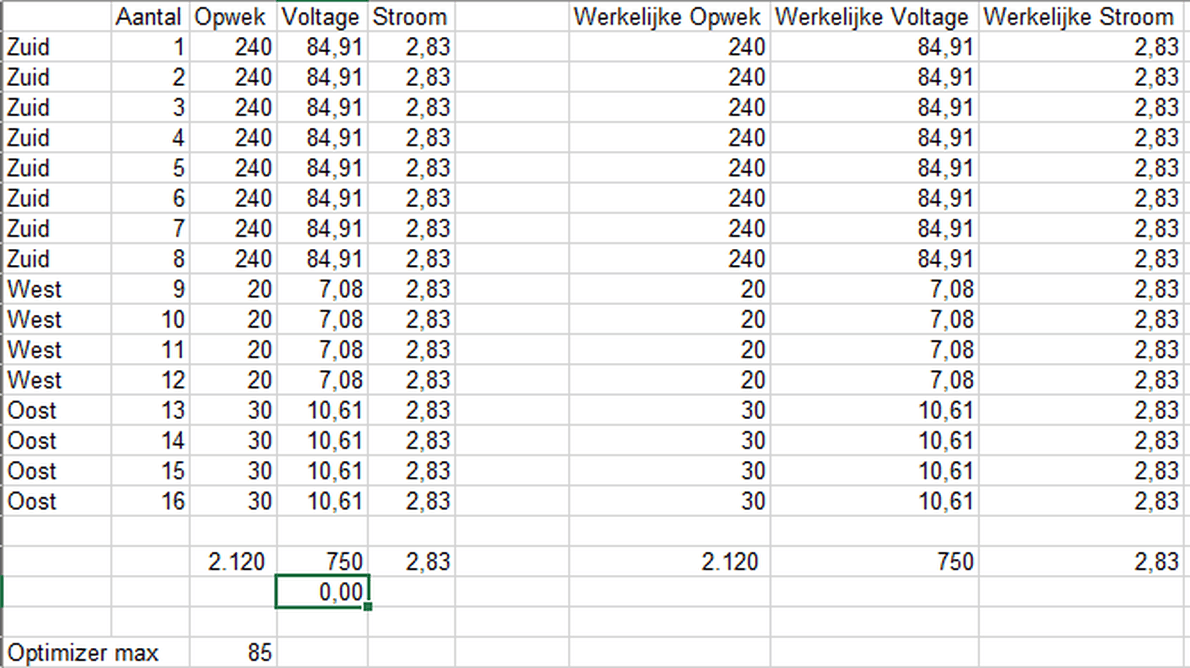

@Ronald Ik heb hier een aantal panelen 320Wp op APS QS1 richting NO en ZW liggen op het garage dak. Dit is een zonnige dag in Februari om 13.30 waarbij de rechter vier in de slagschaduw van het huis van de buren liggen. De linker vier liggen in dakjes van 10 graden op NO en ZW (bovenste NO, die daaronder ZW, NO, ZW)

reneeke1970 schreef op zaterdag 8 mei 2021 @ 15:06:
En er zijn ook 3 fase omvormer van kostal pico met 3 mpp,dan zit je helemaal safe.
Die Kostal omvormers was ik geheel nog niet tegengekomen... Helaas hebben ze 150V nodig om te starten, dus minimaal een paneel of 6 per ingang. Ik heb een optie in gedachten dat ik dat zou halen, dus ik ga er even mee aan de slag. Prijstechnisch zitten ze voldoende goed om tegen een meer gecompliceerd SE oplossing aan te concurreren.
Proton_ schreef op zaterdag 8 mei 2021 @ 15:11:
Maar winteropbrengst blijft weinig, ik zou daar niet teveel op optimaliseren.
Helemaal gelijk, ik weet liever vooraf, dan huilen achteraf. Gaat uiteindelijk wel om 3-4 maanden, dus helemaal negeren is ook geen goed plan. En het gaat ook om weten dat je de juiste beslissing neemt in het Zonnepaneel mijnenveld.
Ophidian schreef op zaterdag 8 mei 2021 @ 15:12:
Jij krijgt het biertje :9B
Max 60% van STP dus best case, tegen 10% STP worst case.
Ils ik de minimum waardes nog wat verder omlaag zet, zit er nog ruim voldoende marge in om de zuid panelen voluit te laten gaan.
Ik heb 360Wp panelen in gedachte, dus het ziet er goed uit:

Precies, en in zon lastige situatie met zo weinig panelen ging ik naar micro omvormers

Ronald schreef op zaterdag 8 mei 2021 @ 15:25:
Bier is altijd goed :9
Heb nog een dag in december en in januari uitgezocht, maar dan zien de cijfers er heel anders uit:

reneeke1970 schreef op zaterdag 8 mei 2021 @ 15:34:
Het antwoord op mijn situatie is eigenlijk 4x APS QT2... Misschien 8x DS3 (Maar dat zal iets meer kosten in totaal). Maar APS leid aan Nächste Woche syndroom wat betreft het daadwerkelijk op de markt zetten van die dingen (2020 werd 2021, en nog niks in zicht)
16x Enphase IQ7+ tikt wel heel aardig door, zeker samen met Envoy en Relay.... Werkt wel gegarandeerd
Ophidian schreef op zaterdag 8 mei 2021 @ 15:36:
Begin december:
Halverwege januari:
Alleen die laatste is een probleem, zeldzaam dus en dan geld de opmerking van @Proton_ (y)
[bonusedit]Het valt hard mee; ik zou maar 100W afblocken van de 1050 potentieel... Daar maak ik me dan niet druk om[/bonusedit]
Ik heb in elk geval de antwoorden die ik zocht... Zal een en ander even samenvatten in in me eigen topic zetten.
