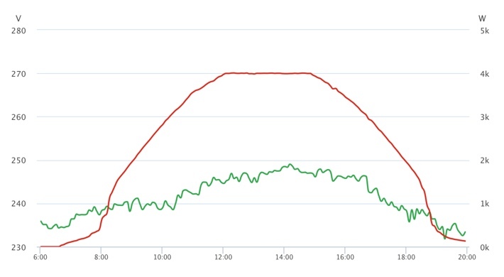

Een kleine update vanuit het Zwolse. De opbrengst gaat nu goed op de andere fase en 6mm2 dikte draad.
Het voltage loopt alsnog wel hard op, maximaal is aan de omvormerzijde 249V gemeten. Aan de slimme meter zijde 244V. Op de fase die problemen gaf, heeft de slimme meter vandaag 250V gemeten. Enexis heeft hier trouwens de meterkast volhangen met apparatuur om het e.e.a. te checken. Morgen hangt het er een week en halen ze het weer op. Ik ben benieuwd naar eventuele vervolgacties :)
Even mijzelf quoten. Inmiddels contact gehad met Enexis en zij onderschrijven mijn conclusie; het voltage is (met name op L1) veel te hoog. Binnenkort gaan ze "iets" (niet meegeschreven :+ ) verdraaien waardoor het voltage op alle fasen met 7/8V naar beneden gaat. Na een aantal verhalen links en rechts was ik bang dat de Enexis route op niets zou uitdraaien. Het tegengestelde is waar. Ik heb prima contact met ze gehad en ze hebben alle afspraken goed opgevolgd en tussentijds goed gecommuniceerd :)

Afbeeldingslocatie: https://i.ibb.co/931Q87R/pv-string1.png
Gek probleempje, afgelopen weekend bij buurman systeem met Goodwe 5kW 1fase omvomer en 13 * 325Wp JA Solar geinstalleerd. Vier stekkers er zelf aangemaakt, frame nog niet geaard. Prima ervaring met deze merken en de 2e dag was de opbrengst best goed.
Echter vind ik de opbrengst nu tegenvallen. Probleem blijkt dat de spanning van de string soms heel laag is, en daardoor efficiency ook niet goed. Als de spanning is wat hij moet zijn, doet het setje het zeer goed. Heb ook zelf een gelijkwaardige set onder zelfde hoek/locatie dus kan perfect vergelijken.
Kent iemand dit symptoom?
Ik dacht aan opsporingsmethoden;
- Open klem spanning meten, als te laag, probleem = zonnepanelen/stekkers op het dak.
- Als open klem spanning wel goed is, switchen naar MPPT 2 en kijken of het probleem dan opgelost is.
- Heb Infraroodcamera ter beschikking om te kijken naar connectoren/panelen en dus weerstand ergens.
Zou het een of meerdere lekke panelen kunnen zijn (met de regen)? Ik vind de sprong in spanning zo apart gecombineerd met een soort maximum. Voelt meer als MPPT probleem.

straider schreef op woensdag 5 mei 2021 @ 14:30:
@straider Om hier wat over te kunnen zeggen heb ik toch wat meer informatie nodig. Kan je voor dezelfde tijdsperiode ook een plaatje met het vermogen delen?
Uitgaande van de JA Solar JAM60S-17-325-MR-AB verwacht je bij 13 panelen in serie een Vmpp van rond 413 V (bij NOCT), dus dat lijkt (gezien de kou die we nu hebben) goed overeen te komen met de ~440 V.
Het lage voltage ligt rond 340V. Als alle panelen in serie zijn aangesloten dan kunnen er niet zomaar 3 panelen niet meedoen (tenzij schaduw). In je vraag zie ik geen informatie over schaduw, is hier sprake van?

Kets_One schreef op woensdag 5 mei 2021 @ 18:39:
Ook kortsluiting lijkt mij onwaarschijnlijk, maar ik leer ook elke dag bij ;)
Mijn gevoel is dat hier eerder sprake is van een softwarematige beperking van het vermogen (als bijv de netspanning te hoog wordt).
De zogenaamde HVRT (high-Voltage Ride-Through). Staat dit aan in de instellingen van de omvormer?
Kan je wellicht een zelfde grafiek delen over de netspanning?
Dank voor de reactie. Wat je zegt klopt denk ik, vind het ook een erg grote val + heel stabiel. Er is dus geen schaduw, pas na 17:00 komt er op 1 paneel iets schaduw. Ik zie ook niets geks op de andere waarden.

  • Kets_One
straider schreef op woensdag 5 mei 2021 @ 19:15:
De plaatjes die je deelde zijn helaas te wazig om iets goed af te lezen. Kan je ze opnieuw in hogere resolutie delen?

Kets_One schreef op woensdag 5 mei 2021 @ 19:43:
Als het goed is kan je er gewoon op klikken en krijg je een high-res;
https://i.ibb.co/fSD4QqZ/1.png
https://i.ibb.co/xC62ct7/7.png
https://i.ibb.co/KD4bkfd/2.png
https://i.ibb.co/TKQnMfB/3.png
https://i.ibb.co/mv1fDS7/4.png
https://i.ibb.co/R4Vw3Z6/5.png
https://i.ibb.co/1QL4ndn/6.png
Anyway, open klem spanning was net 510V, en het switchen naar MPPT 2 lijkt niet echt geholpen te hebben. :(
LVRT en HVRT staan ook niet aan overigens.
Afbeeldingslocatie: https://i.ibb.co/w6SR3GS/7.png
[ Voor 3% gewijzigd door straider op 05-05-2021 20:15 ]

  • straider
  • Laatst online: 07-10 19:19
Rouske schreef op woensdag 5 mei 2021 @ 22:32:
Ik zou een online ticket maken bij Goodwe, dat de MPPT zo een strakke lijn is klopt niet.
Ik weet van een eerder geval, waar ook de MPPT een rechte lijn was en na een software update van de omvormer vanuit GoodWe was dat verholpen.
Hey, super bedankt voor je reactie. Ik heb een ticket geopend, laat t.z.t. wel weten wat de oplossing was.

Termy schreef op donderdag 6 mei 2021 @ 10:11:
Zijn dit heldere dagen of juist met bewolking waar het heen en weer schiet tussen laag en hoog vermogen? Enig idee? Je zou op basis van de instraling en je oriëntatie/helling wellicht wel kunnen berekenen wat het vermogen daar zou zijn geweest als je niet aftopte. Betekent wel dat je ook een inschatting moet kunnen maken van de temperatuur van je paneel, maar daar kan je ook een bereik van nemen om te zien hoe veel dat uitmaakt.
Op lange mooie heldere dagen is het een mooiere curve waarbij die hoogstwaarschijnlijk de echte piek niet zou halen. Bij half bewolkte dagen, schiet die vaak instant naar 100% en verwacht op die momenten dat ik veel meer misloop (theoretische max zou halen). Maar dit is voor kortstondiger dan een lange dag met een afvlakking in de curve. In totaliteit mis je dan meer, maar de piek had minder hoog geweest.
  • Termy
  • Laatst online: 00:30
Termy
valt er nog wat te fragge?
padoempats schreef op donderdag 6 mei 2021 @ 10:17:
Ja dat snap ik, vandaar de vraag :). Als het nl voornamelijk aftopping is van bewolkte dagen dan is het vrij kansloos om te berekenen want je hebt geen idee wat er diffuus binnen komt maar als het aftopt op heldere dagen met mooie (afgeplatte) parabool dan is dat een stuk makkelijker want dan kun je gewoon de gemeten instraling van een weerstation in de buurt gebruiken, zoals bv @Copitano doet.
  • padoempats
  • Laatst online: 19-11 05:07
Termy schreef op donderdag 6 mei 2021 @ 10:22:
Daarom zei ik ook, wat er boven het aftoppen zou gebeuren kan je alleen maar naar gissen. Gisteren was een 'mooie' dag met zeer veel kortstondige pieken vanwege de halve bewolking. Dus zon continu aan/uit.
Afbeeldingslocatie: https://tweakers.net/i/4s8tD0FZbzva8dyVgia9nfCI42c=/800x/filters:strip_icc():strip_exif()/f/image/T6Tz4CbFaQU9bSv18VnhPkxO.jpg?f=fotoalbum_large

Durft iemand hier iets te zeggen over de correlatie tussen wisselend weer (bewolking/zon/regen) en de DC openklemspanning (Voc) van de panelen?
De installatie bestaat uit 15 x 325Wp Astronergy panelen (daadwerkelijke prestatie gemeten per paneel ligt tussen de 327 en 329 Wp) en een SMA SB4.0-1AV-41 303 omvormer (4 kW). De openklemspanning (Voc) per paneel ligt rond de 40,62 V. De panelen zijn op 1 string serie geschakeld.
De omvormer heeft een maximale DC ingangsspanning van 600 V. Op een dag met volle zon zonder afwisseling ligt deze spanning rond de 550 V. Bij wisselend weer schiet hij voorbij een waarde van 600 V waarna de omvormer automatisch kortstondig afschakelt. De keren dat dit is gebeurd zijn sinds de installatie (eind maart) op één hand te tellen.
Momentane waarde bij volle zon (vol vermogen):
  • DC 545,12 V
  • Vermogen DC 4.059 W
  • AC 249,53 V
  • Vermogen AC 3.996 W
  • Begrenzing werkelijk vermogen P 4.000 W
Vraag 1 is: Kan dit kwaad? Ik ga er vanuit dat de omvormer afschakelt als preventie om schade te voorkomen en hierbij wel tegen een stootje kan bij een kleine overbelasting.
Vraag 2: Kan iemand mij uitleggen wat de correlatie is tussen het wisselende weer en de spike in DC spanning, terwijl bij volle belasting de DC spanning blijft hangen rond de 550 V? Heeft dat te maken met het fenomeen koude panelen (achter de wolken) en ineens volle belasting door de zon?
Ik wil voorkomen dat ik opnieuw het dak op moet om een extra string aan te sluiten of 1 paneel los te koppelen.

Slappyjoez schreef op vrijdag 7 mei 2021 @ 13:27:
  • DC 545,12 V
  • AC 249,53 V
Heb je deze configuratie al eens in SunnyDesignWeb gebouwd? Want dat gaat je een groot rood kruis opleveren. Als je bij deze (milde) buitentemperaturen al te hoog zit qua spanning, wat is je open klemspanning bij -10 en zonnig weer dan wel niet? Ik denk dat je zeker 1, maar misschien wel twee panelen uit de string moet halen om veilig te zitten.
Edit: Je moet er wel twee panelen uithalen, want met je MPP-spanning moet je onder de 500V blijven. Die is nu 550 V, dus met 1 paneel minder ben je er nog niet.
Wie heeft deze configuratie verzonnen? Zelf bedacht of zo geleverd door een installateur?

@Slappyjoez hmm, die opstelling is niet door een Tweakerstopic verzonnen :)
Of door de SMA ontwerptool gehaald.
Het zijn zeker twee panelen teveel, 's winters met ijzel op de panelen kan de spanning nog verder oplopen.
Doorgaans reken je met Voc+10%, maar jij gaat er met STC al overheen.
Je zal er twee strings van moeten maken.
Over vraag 1 is discussie mogelijk. Van een SMA verwacht ik dat hij goed beveiligd is en wat engineeringmarge heeft, maar het is nooit aan te raden die marge regelmatig te gebruiken.
Vraag 2 heb je zelf al goed :)
Je hebt geen nieuwe spullen nodig, de panelen en omvormer passen prima bij elkaar, als je het maar in twee strings (op twee MPPTs) aansluit.
[ Voor 14% gewijzigd door Proton_ op 07-05-2021 13:41 ]

Andrehj schreef op vrijdag 7 mei 2021 @ 13:39:
Afbeeldingslocatie: https://tweakers.net/i/wYwHkFP7LM6aAMf7njMv0Rq2Nyw=/full-fit-in/4000x4000/filters:no_upscale():fill(white):strip_exif()/f/image/zikjTpiBa6JRgQr9rtiGkLB7.png?f=user_large
Fijn, dit had van tevoren wel even bekeken moeten worden. Installatie is ingekocht bij een technische groothandel die dit hadden voorgerekend, echter zijn we voorbij gegaan aan het feit dat het niet op 1 string ging passen.
Proton_ schreef op vrijdag 7 mei 2021 @ 13:40:
Afbeeldingslocatie: https://tweakers.net/i/ISD4ii7sgh-4p5PWmR_E4uHXqHc=/full-fit-in/4000x4000/filters:no_upscale():fill(white):strip_exif()/f/image/JdiaNN0Fz7DvKmwPdZIDIQFU.png?f=user_large
Makkelijkste optie zal zijn 1x6 en 1x9 panelen qua loskoppelen en bereikbaarheid (tussen paneel 6 en 7 loskoppelen). Zou dat een optimale verdeling opleveren of zou 1x7 en 1x8 beter zijn?
