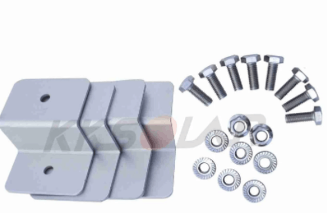

Heeft iemand een tip voor het bevestigen van zonnepanelen op een muur (dus puur verticaal, plat op de muur)?
Ik denk aan clickfit profielen met muur ankers in de muur vastzetten op ca. 3-5cm afstand van de muur, zodat een kleine "bobbel" in de muur geen probleem geeft. en dan met normale klemmen de panelen op de profielen vastzetten.
DC kabels aan de profielen vast met tieraps en aan bovenzijde via dakbeschot naar de garage waar de omvormer komt.
Of met APS omvormer per 4 panelen. Dan stroom aanvoer via kruipruimte en de APS achter de panelen.

BarryH schreef op maandag 3 mei 2021 @ 15:24:
Van der valk heeft veel stevigere klemmen dan clickfit ,maar als je een boutje in het paneel draait, en die op de rails laat zakken, dan zal hij nooit gaan glijden door de klem

Wat dacht je hiervan lekker simpel en goedkoop:
https://www.aliexpress.co...t.0.0.10553c003ZU8Rq&mp=1
  • reneeke1970
  • Laatst online: 23:04
reneeke1970
Vier steuntje voor 25 euro, lekker goedkoop
1 PVoutput . Dongen NB

  • exroosje
  • Laatst online: 01-11 21:10
reneeke1970 schreef op maandag 3 mei 2021 @ 15:59:
EUR 2,60 bedoel je.... Voor 4 stuks.
Dus ja lekker goedkoop, zou niet weten hoe het goedkoper kan....

  • WackoH
  • Laatst online: 19-11 14:28
exroosje schreef op maandag 3 mei 2021 @ 16:24:
Deze, voor 2,25 :9~
Afbeeldingslocatie: https://tweakers.net/i/RAU6SqlhzxM1y1mT3FbVHK93QEA=/full-fit-in/4000x4000/filters:no_upscale():fill(white):strip_exif()/f/image/9xM0T4kOAr6UA9yfSMNYuPgI.png?f=user_large
Edit: Dat was idd, excl. verzendkosten. Incl is het 5.85, 1.50 per beugel.
[ Voor 8% gewijzigd door WackoH op 03-05-2021 17:40 ]
  • reneeke1970
reneeke1970
Per stuk bedoel je, en klik er eens vier aan, verzenden is duurder dan beugeltje zelf

  • WackoH
Met een klein beetje huisvlijt kan het voor <0.50 Euro per beugel (excl. schroeven) door een aluminium Z-profiel in stukjes te zagen en gaatjes te boren.
Dan heb je geextrudeerd materiaal met 3 mm dikte ipv van dun gezet materiaal.

  • BarryH
  • Laatst online: 19-11 00:25
Deze kleine beugeltjes zijn denk ik leuk voor een enkel paneel. maar om een set netjes strak aan de muur te krijgen is het denk ik toch nodig om profielen op de muur te zetten met wat stelmogelijkheid zodat het mooi 1 vlak wordt.

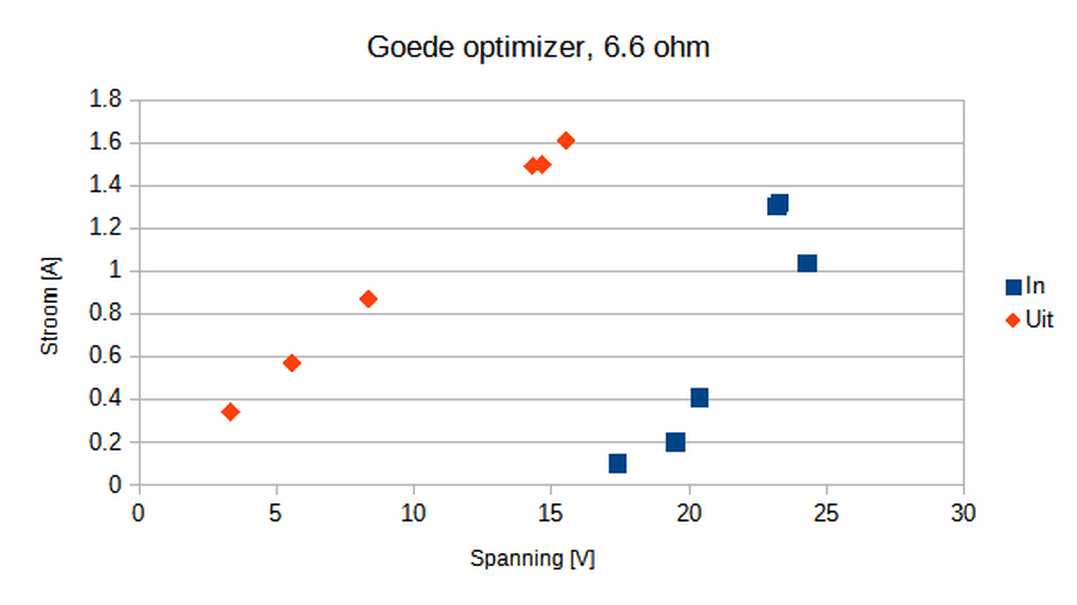

Ik heb nog aan een goede en vermoedelijk defecte (of mist 'ie z'n Cloud Connect?) Tigo TS4-R optimizer gemeten. Het leek me wel aardig dat hier even te delen want zonder jullie was ik er niet zo snel aan gaan meten _/-\o_
Opzet:
Een labvoeding voedde een instelbare spanning aan de paneelzijde ('In') .
Aan de stringzijde ('Uit') zat een zware 27 Ohm weerstand. Natuurlijk niet ideaal want gedraagt zich niet als een PV paneel.
Aan beide zijden heb ik spanning en stroom gemeten.
Hier het resultaat (boven goede, onder de defecte):
Afbeeldingslocatie: https://tweakers.net/i/-5Gy9jIDaOFO0TIZRzQkypx8T20=/full-fit-in/4000x4000/filters:no_upscale():fill(white):strip_exif()/f/image/65im50Grs5xPZaAnITP4uBtm.png?f=user_large
Afbeeldingslocatie: https://tweakers.net/i/UvAs7MopzJMdqnHNsc53WDGWDeA=/full-fit-in/4000x4000/filters:no_upscale():fill(white):strip_exif()/f/image/F9WvVoDujhwhWK7tq6CsM6W5.png?f=user_large
De goede volgt het aangeboden vermogen door het naar een lagere spanning en vergelijkbare stroom om te zetten. Het verschil is het vermogen dat in de Tigo en verbindingen (dunne draadjes) verloren gaat. Met een lagere weerstand wordt de spanning lager en de stroom hoger. Bij het hoogste meetpunt ging er 38 W in en 35W uit.
De slechte begint met een lagere spanning maar krijgt vanaf 11.8V de spanning niet meer verder omhoog. Als gevolg blijft her vermogen bij 5W steken, zelfs bij 40V op de ingang.
Afbeeldingslocatie: https://tweakers.net/i/NXv77VcbLpPvfSyqDLqk2-wFFqw=/full-fit-in/4000x4000/filters:no_upscale():fill(white):strip_exif()/f/image/zYQDyBaeLdY02eYctPekSpnj.png?f=user_large
Hieruit blijkt maar weer dat hoe meer techniek op het dak, hoe meer er niet kan gaan werken (misschien is 'ie niet defect, maar wacht op signaal van Cloud Connect Advanced (CCA)).
Ik schat dat ik nu wel 200~300 W meer vermogen uit de string haal.
Die goede Tigo snap ik ook niet, maar dat komt misschien door je testopstelling; hij verlaagt de uitgangsspanning bij dezelfde of iets lagere stroom. Ergo, hij dissipeert dus een deel van het vermogen.

[...]Die goede Tigo snap ik ook niet, maar dat komt misschien door je testopstelling; hij verlaagt de uitgangsspanning bij dezelfde of iets lagere stroom. Ergo, hij dissipeert dus een deel van het vermogen.
Tigo is niet erg scheutig met efficiency info en geeft een maximaal rendement van 99.6%.
Mijn testopstelling had echter uit veel dunne draadjes waar best wel wat Watt achtergebleven zal zijn. De meetpunten waren ook slechts mogelijk >:) : 'In' op de voeding zelf en 'Uit' direct over de weerstand.
Dus neem dat vermogensverlies met een flinke korrel zout. het ging me vooral om de verschillen tussen beide.
Hier nog plaatje me een weerstand van 6.6 ohm. Met die kleinere weerstand regelt de optimizer dus naar een lager voltage
Afbeeldingslocatie: https://tweakers.net/i/IGsblBPFLVZ2VzHzbvM90CCWDcQ=/full-fit-in/4000x4000/filters:no_upscale():fill(white):strip_exif()/f/image/qw1zClvLTaevmkGdZ0FUWiL4.png?f=user_large
Ik heb inmiddels een berichtje naar Tigo gestuurd.

WackoH schreef op maandag 3 mei 2021 @ 19:33:
Opzet:
Kapot dus, als ie op de cca zou wachten heb je 0V , heb ik meermaals getest hier door het paneel buiten bereik in de achtertuin te zetten.

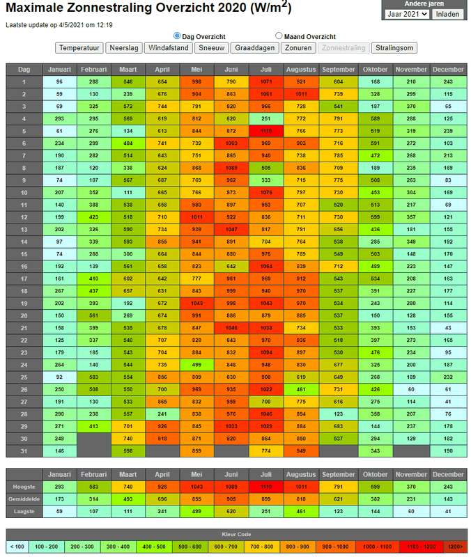

  • Markos
  • Laatst online: 25-09-2024
Markos
FKA > Ik_ben_Mark3
Als ik op deze site kijk naar de maximale zonnestraling van vorig jaar: http://www.westland-depoe...solardetail.php?year=2020
Afbeeldingslocatie: https://tweakers.net/i/xJ7SW70F7P1UO_3JTmxaEDMBOVg=/x800/filters:strip_exif()/f/image/LGuFAeMz4aMHNKM06AkIPDZ5.png?f=fotoalbum_large
Dan topt een Enphase micro omvormer al best snel af. Als ik bijvoorbeeld kijk naar 365Wp, 385Wp en 450Wp panelen i.c.m. een IQ7+ (max 295W) en IQ7A (max 340W)
365Wp:
IQ7+: 295/365*1000 = 808W en dus ongeveer 3 maanden waarin hij af topt
IQ7A: 340/365*1000 = 931W dus aftoppen is dan minimaal maar wel een stuk duurdere omvormer
385Wp:
IQ7+: 295/385*1000 = 766W ruim 3 maanden waarin hij af topt
IQ7A: 340/385*1000 = 883W ongeveer 2 maanden met aftoppen
450Wp:
IQ7+: 295/450*1000 = 656W ruim 4 maanden waarin hij af topt
IQ7A: 340/450*1000 = 756W ruim 3 maanden met aftoppen
Of is IQ7A max 366W? Stalendgroen zegt 340W en de datasheet zegt volgens mij 366W.
Dan vraag ik mij af of het slim is om voor micro omvormers te gaan wanneer ik 385Wp en 450Wp panelen wil gebruiken.
Of maak ik hier een fout? Ik snap ook wel dat niet de hele dag die max gehaald wordt, maar toch vraag ik mij af in hoeverre je "last" en opbrengst verlies gaat krijgen. Of dat dit verwaarloosbaar is.
(ik weet niet of er ook een zonnestralings overzicht is voor een plek in Brabant, geen idee of dat enig verschil uit maakt verder van de zee af)
[ Voor 5% gewijzigd door Markos op 04-05-2021 12:51 ]

@Markos
Dacht dat je met 80% daarvan moest werken, wat jij daar toont is bij 25C paneeltemperatuur en dat heb je alleen in de vroege lente of latere herfst.
365Wp:
385Wp:
450Wp:
Het zou wel mooi zijn als zonne instraling en paneel opbrengst gelijk waren met een 100% rendement, maar op het moment komen de beste panelen nog maar tot ca 21% volgens mij. Dus er is hier wel een heel andere berekening nodig hoor.
En inderdaad maakt de temperatuur ook veel uit, en wind en dergelijke.
En dan nog krijg je maar maximale opbrengst per dag. Per maand kan je het zo niet berekenen.
Typisch genomen zitten omvormers al wel safe op 80% van het paneel vermogen. Daarboven kan er een procent of wat aftopping per jaar zitten, maar dat is niet heel boeiend. Dus als je alle piekjes ook wilt meepakken ga je zitten op paneel vermogen = (micro)omvormer vermogen.
Weteringbrug ZO 9.900Wp — NW 6.270Wp — Totaal 16.170Wp — 5 x MHI L/L (SCM / SRK / ZSX)

Gerco-M schreef op dinsdag 4 mei 2021 @ 13:01:
Ik weet niet wat de effectieve invloed van de temperatuur is op zonnepanelen want ik weet niet hoe warm zo'n paneel wordt en of ik hiervoor een bepaald percentage kan aannemen van de situatie bij 25 graden.
Maar wat je zegt over rendement klopt volgens mij niet, je moet niet 21% van de straling pakken om het vermogen op de micro-omvormer te berekenen. Het rendement is volgens mij gewoon Wp/m2 ofwel bijvoorbeeld voor het 450Wp paneel levert 450/(2.094*1.038)=207 W per m2 per 1000W/m2 instraling dus 20,7% rendement. Maar dat staat dan los van de opbrengst en het vermogen wat de omvormer aan kan. Want de omvormer kijkt naar het totaal. Als je de hoek en temperatuur weg laat dan brengt een 450Wp bij 1000W/m2 straling dus 450W op wat dus meer is dan de 340W die de omvormer maximaal kan en dus gaat aftoppen. Dus de max van 340W bij de IQ7A bereik je al bij 756W straling als je de hoek en temperatuur weg laat. Stel de panelen liggen op 10 graden helling en 10 graden t.o.v. het zuiden dan is de opbrengst 93%
Afbeeldingslocatie: https://static.tweakers.net/ext/f/IWBMZqgqVgRGEX601F18EaSx/full.jpg
Dus dan zou het 756/0.93=813W zijn.
En dan gaan daar de verliezen van de temperatuur nog overheen. Jullie noemen 80%, hierin zal wel meer dan alleen de temperatuurinvloed zijn opgenomen, maar als ik deze factor er dan nog een keer over heen gooi dan kom ik uit op: 813/0.8=1016 W. Dat betekent dat je pas boven de 1016 W gaat aftoppen. Ik denk niet dat dit helemaal klopt maar als dit in de buurt komt dan zal het verlies van aftoppen wel meevallen.
En natuurlijk is die piek van de dag maar kort. Maar ik wil kijken in hoeverre er aftoppen ontstaat wanneer je micro-omvormers gebruikt op panelen die een hoger Wp hebben.

Dat plaatje is de jaaropbrengst, niet piekvermogen.
  • Markos
Markos
FKA > Ik_ben_Mark3
Termy schreef op dinsdag 4 mei 2021 @ 13:52:
Ah oké mijn fout, al zal de hoek en richting natuurlijk ook wel invloed hebben op de opbrengst. Maar als ik die 93% weg laat en alleen 80% gebruik dan zou ik uitkomen op 756/.08=945 W waarmee het verschil met de max straling wel weer wat groter wordt

Markos schreef op dinsdag 4 mei 2021 @ 12:43:
365Wp:
385Wp:
450Wp:
Je kan het invoeren op Sunny design. https://www.sunnydesignweb.com/
Dan voer je gewoon 10 panelen in en limiteer je de omvormer op het 10-voudige van de gekozen micro-omvormer. Dus 2,95 kW of 3,4 kW.
Voor werkwijze zie deze post: schumacher in "Zonnepanelen oost-west dak"
3 maanden aftoppen klinkt heel ernstig, maar het zal maar max. 2-3 uur op een aantal dagen zijn. En in de winter heb je wel extra opbrengst vanwege je grotere paneel.
Dit paper van Enphase is ook interessant, specifiek pagina 4 met clipping loss voor locatie Amsterdam: https://nl-zonnepanelen.n...20IQ7A20with20IQ7PLUS.pdf

Markos schreef op dinsdag 4 mei 2021 @ 13:34:
zo als al gezegd, plaatje is toch iets anders. ;)
een paneel kan goed 110 graden worden als hij flink heeft liggen bakken.
tja die cellen zijn aardig zwart, en nemen toch wel veel warmte op.
hoe warmer de cellen de lager de Vmpp word.
die kun je uit rekenen aan de hand van de temperatuur coeffcient die in de specs van de panelen word vermeld.
maar iets makkelijker je kunt kijken naar het STC vermogen van een paneel (dit is de Wp) maar bij de betere panelen staat er ook een NOCT bij.
de STC en nog een beetje meer dat heb je in de lente.
stel je hebt een 300Wp paneel, dan zie je wel eens +/-310W er uit komen.
in de zomer als het wat warmer is dan zie je meer 220W NOCT er uit komen (en soms nog iets minder ook)
nu is het wel lastig om dit allemaal juist te begrijpen.
heb je een 3000W omvormer met daar 12x300Wp=3600Wp aan, dan heb je 12x220W=2640W in de zomer maanden.
maar ja, een 3600W omvormer, tja dat is maar een beetje duurder, dus een beetje lente opbrengst extra mee pikken, het maakt bijna geen bal uit voor je TVT. ;)
(geeft vaak wel ellen lange verhalen hier die nergens over gaan. meer mening/ego als echte waarheid. ;) )
maar woon je aan de kust, dan heb je in de zomer ook regelmatig een koele wind langs de panelen.
en dan is die zwaardere omvormer toch wel erg interessant.
(een goede lokale installateur houd hier rekening mee.)
verder de micro omvormer's, nee niet mijn ding.
een omvormer onder een paneel word gewoon -10 in de winter en +80 graden in de zomer.
en als ze kapot zijn, dan moet het paneel van dak om het te repareren.
(en het is altijd die 1ne waar je lastig bij kunt, of de duivel er mee speelt.)
nee ik heb liever een string omvormer, die til je van de muur en vervang je binnen een kwartiertje.
maar is maar mijn mening. ;)
micro's zijn leuk als je een schuurtje in de tuin wil doen of zo.
(en leuk voor verkoop verhaaltjes:
zie de b.s. bingo:
https://www.rtlnieuws.nl/...brandweer-brandveiligheid
is dit nieuws of is dit gewoon reclame. :P )
