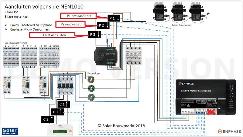

Wat fijn dat die normen zo goed publiekelijk beschikbaar zijn, NOT..
Ik heb 'n installateur (elektra, incl. keuren ervan) die zegt dat 't mag en het heeft aangelegd. Een andere installateur die 't ook wel best vond (kwam voor domotica), maar even vergeten was ook te doen. En 'n normen pluizer in 'n ander topic..
En dan aan de andere kant dezelfde stelligheid, op basis van dezelfde NEN. Die ik niet kan zien. Tja.. dat verborgen gebrek mogen ze dan over 30 jaar - ik woon hier nog wel even - op de installateur zien te verhalen. Op de uitvoerende pro moet ik dan maar vertrouwen, want ik weet uiteindelijk niet wie gelijk heeft. (En ik vind het ook het verhalen op de vorige eigenaar niet waard. Blijft toch 'n kleinigheid..)

twain4me schreef op donderdag 29 april 2021 @ 18:27:
Even voor de duidelijkheid het mag gewoon niet, je mixed groepen dat mag in geen enkele NEN1010 norm zoals ik al aangaf is er maar een enkele uitzondering en dat is de kookgroep. Je kan je dus ook niet beroepen dat je nog aan een oudere norm kan voldoen ivm de leeftijd van het huis, (rechtsverkegen nivo) nu is de nen niet per definitie verplicht om te volgen maar dan is er een gelijkheids beginsel en moet jij aantonen dat jouw situatie net zo veilig is. ;) wat niet gaat lukken.
Ik zie NEN1010 niet bij de vrij beschikbare normen staan. Dat betekend dat de norm niet verplichtend in wet- en regelgeving is voorgeschreven afaik... Dat lees ik ook hier bijvoorbeeld...
Dat gezegd hebbende : Aansluiten bij een andere groep moet weliswaar kunnen maar lijkt me niet ideaal, is een eigen aarddraad geen plan?

bvdbos schreef op donderdag 29 april 2021 @ 19:20:
Ik geloof niet dat aard draden gegroepeerd zijn, die behoren allemaal aan elkaar te zitten, inclusief je water en CV leiding, wapening net in je badkamer, alles zit aan elkaar en niks in groepen. Het is dus ook onmogelijk om groepen te mixen. Je kunt aarde pakken waar je wilt
In de link die je geeft staat:
In de Regeling Bouwbesluit is de NEN 1010 aangewezen en daarmee verplicht bij het aanleggen van laagspanningsinstallaties, maar ook bij uitbreiden en aanpassen van de installaties. Zoals eerder gezegd is echter Deel 6 van de NEN 1010, waarin de inspectie wordt beschreven, niet aangewezen en dus wettelijk niet verplicht.
Zoals ik het lees, moet je/men zich wel aan NEN1010 houden. Alleen de inspectie is niet verplicht.

WackoH schreef op donderdag 29 april 2021 @ 19:43:
https://www.hager.nl/file..._Hager_nieuwe_NEN1010.pdf
Op pagina 6 : Blijkbaar is hier het gelijkwaardigheidsbeginsel van toepassing...
De normen in mijn vakgebied worden wettelijk voorgeschreven en moeten dus door de NEN gratis ter beschikking worden gesteld....
Niet van harte..
Ter nieuwsgierigheidsbevrediging zal ik nog wat detail geven, hoewel deze case zelf me hier off topic dunkt: Ik heb, pakweg anderhalf jaar geleden, d.m.v. stuk voor stuk uitschakelen en spanningsmetingen de groepsindeling van ons huis vastgesteld. Eén groep kwam ik daarbij als een soort van lint door het hele huis tegen én deze gaf vreemde waarden gemeten t.o.v. (zijn) aarde. Dit vooruitlopend op aanpassingen in de meterkast voor PV, warmtepomp, inductie koken en domotica, waarbij ook de fase-indeling bijgewerkt is.
Tijdens die werkzaamheden is de oorzaak aangetroffen: kort na de meterkast ontbreekt de aarddraad. Wat helaas ook ontbreekt, is enig zicht op waar die andere twee draden (nul en fase) daar eigenlijk naartoe gaan. Dat kan (helaas) prima een doos zijn die is weggewerkt achter betimmering, stucwerk o.i.d.. Verderop loopt hij wel bereikbaar op 20cm langs een andere groep, eveneens bereikbaar. Vandaar de gekozen uitweg. Aarde tussen alle stopcontacten bleek vervolgens onderling wél netjes verbonden.
Het betreft een woning uit ca. 1977 waarin ca. 2007 de elektra (goeddeels) vernieuwd is. Medio volgend jaar gaan de verlaagde plafonds er hier (waarschijnlijk) uit voor aanleg van balansventilatie. Dan laat die buis zich wellicht nog wat verder volgen.

  • motogp
  • Registratie: Oktober 2008
  • Laatst online: 16-11 19:05
Goedendag,
Ik hoop in het juiste topic te zitten en niet in het Het grote topic voor Elektra huisinstallaties - Deel 1 moet zijn.
Ik ben de gelukkige eigenaar van 12 panelen op het dak met micro omvormers.
Dit aangesloten op een q relais(1 fase) en dan op een 3 fase groepenkast.
Nu zou ik graag zelf 5 panelen willen bij leggen op het platte dak van de garage.
Alleen ben ik niet zeker hoe dit nu aan te sluiten, dus heb daar wat hulp bij nodig.
Mocht ik niet zeker zijn of ik het snap en waar ik mee bezig ben straks zal ik het ook niet doen.
Kan ik gewoon een extra kabel trekken naar het dak van de garage, daar de panelen op aansluiten.
Dan het relais vervangen door een 3 fase relais, en daar de extra kabel op aansluiten op de bv 2 fase?
De fase die dan overblijft niks mee doen?
Dan uiteraard de instellingen in Enlighten manager aanpassen en de omvormers aanmelden en in Aray builder de panelen toevoegen, die toegang heb ik al.
Volgens het aansluit schema in de handleiding van Solar bouwmarkt is dat ook het enige verschil wat ik kan vinden tussen een 1 en 3 fase aansluiting op een 3 fase groepenkast.
Alvast bedankt.Afbeeldingslocatie: https://tweakers.net/i/PYQlIiN3iM5oPbxjnFRlIcgz3SU=/800x/filters:strip_exif()/f/image/fJfdRUAZsBqDU9vehWCAXZEK.png?f=fotoalbum_large
