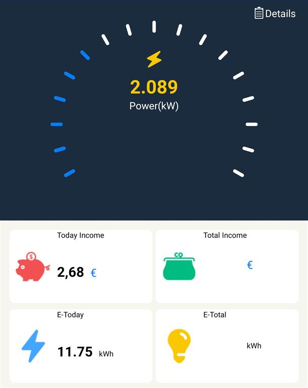

De app van Omnik werkt nog wel. Daar kan je inloggen en zie je de gegevens van de dag zelf.
Afbeeldingslocatie: https://www.imgdumper.nl/uploads9/5eba8ae74147d/5eba8ae73f25a-1.thumb.jpg

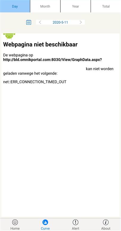

Zodra je terug probeert te kijken lijkt 'ie wel gebruik te maken van de Omnik website en dat werkt dus niet.
Afbeeldingslocatie: https://www.imgdumper.nl/uploads9/5eba8af9413d1/5eba8af93e9b3-2.thumb.jpg
Ik heb er zelf niet zo heel veel last van aangezien ik de data van de inverters laat binnenkomen in Homeassistent maar vervelend is het wel.
