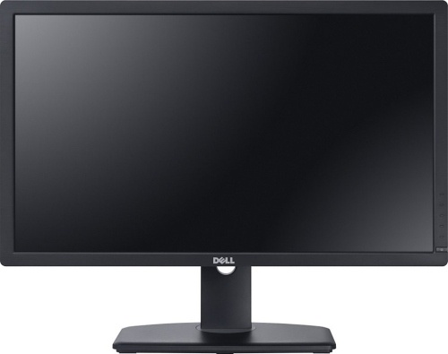

Dell UltraSharp™ U2413
Afbeeldingslocatie: http://tweakers.net/ext/f/TZXCY6PqqHTQzWpKc58oSUij/full.jpg
Paneelafmeting: 24" (exacte afmetingen 518.40 x 324.00 mm, diagonaal 611.32 mm / 24.068")
Paneelverhouding: 16:10
Paneeltype: AH-IPS, LG Display type LM240WU9-SLA1 (PDF datasheet)
Resolutie: 1920x1200
Pixelpitch: 0,270 mm (94.07 ppi)
Responstijd: 6ms gtg
Contrastverhouding: 700:1 / 1000:1 statisch (minimaal / gemiddeld), 2.000.000:1 dynamisch (maximaal)
Helderheid: 350 cd/m² (280 cd/m² minimaal)
Kijkhoek (CR > 10; grey scale gamma shift < 0.3): 178° horizontaal / 178° verticaal
Kleurbereik (volgens Dell):Kleurcoördinaten van rood, groen en blauw in CIE 1931 xy chromaticity diagram:
  • Rood: Rx 0.680; Ry 0.310
  • Groen: Gx 0.210; Gy 0.700
  • Blauw: Bx 0.147; By 0.054
  • Witpunt: Wx 0.313; Wy 0.329 (komt overeen met standaard witpunt D65)
  • Nauwkeurigheid: voor elk coördinaat ± 0.03
  • Relatieve grootte van kleurbereik in % NTSC: 103.7%
  • Dekking van Adobe RGB: 99.3%
  • Dekking van sRGB: 100.0%
  • Dekking van DCI-P3: 93.7%
Afmetingen scherm zonder voet: 556.0 x 67.1 x 361.6 mm
Afmetingen scherm met voet: 556.0 x 200.5 x 415.9 - 530.9 mm (BxDxH)
Afmetingen voet: 314.8 x 200.5 x 372.3 - 418.4 mm
Gewicht scherm zonder voet: 5.01 kg
Gewicht scherm met voet: 6.79 kg
Verstelbaarheid:
  • tilt 21° naar achter en 4° naar voren
  • draaibaar 45° naar links en rechts
  • 115 mm in hoogte verstelbaar
  • pivot
Beeldaanslutingen:
  • 1x DisplayPort 1.2 (DeepColor support)
  • 1x Mini-DisplayPort 1.2 (DeepColor support)
  • 1x DVI-D Duallink met HDCP
  • 1x HDMI v1.4 (DeepColor support (12 bit max))
Extra:
  • USB 3.0 hub met 4x USB 3.0 High Speed poorten, waarvan 1x BC 1.2 compliant 1.5A fast charging
  • SD/MS/HSMD/MS-PRO/MMC kaartlezer

Dell UltraSharp™ U2713HM (EOL)
Afbeeldingslocatie: http://tweakers.net/ext/f/3C4J6tHjYj8fEb7jWIn8XEkA/full.jpg
Paneelafmeting: 27" (exacte afmetingen 596.736 x 335.664 mm, diagonaal 684.664 mm / 26.955")
Paneelverhouding: 16:9
Paneeltype: AH-IPS, LG Display type LM270WQ1-SLB2 (geen datasheet beschikbaar)
Resolutie: 2560x1440
Pixelpitch: 0.2331 mm (108.97 ppi)
Responstijd: 8ms gtg
Contrastverhouding: 1000:1 statisch (gemiddeld), 2.000.000:1 dynamisch (maximaal)
Kijkhoek (CR > 10): 178° horizontaal / 178° verticaal
Kleurbereik (volgens Dell):Afmetingen scherm zonder voet: 639.3 x 65.6 x 378.2 mm (BxDxH)
Afmetingen scherm met voet: 639.3 x 200.3 x 424.3 - 538.9 mm
Afmetingen voet: 314.8 x 200.3 x 372.3 - 418.2 mm
Gewicht scherm zonder voet: 5.6 kg
Gewicht scherm met voet: 7.4 kg
Verstelbaarheid:
Beeldaanslutingen:
  • 1x DisplayPort
  • 1x HDMI
  • 1x VGA
Extra:
