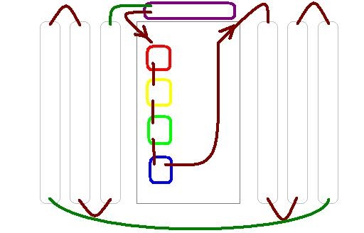

:: Waterflow ::
# Waterflow (=de snelheid waarmee het water stroomt) is redelijk belangrijk voor de koelprestaties. Meer = altijd beter, maar overdrijven kan ook (waterflow >1300 L/uur) Belangrijk om te weten is dat het water even snel zal stromen als door de kleinste opening in je keten. Stel je voor dat je overal 12mm slang hebt en je hebt ergens een doorgang van 8mm, kan je net zo goed je hele keten van 8mm slangen voorzien.
# De flow parallel over de waterblokken verdelen om zo het vaak gedachte regel 'het water van mijn eerste blok zal mijn 2e blok verwarmen' heeft totaal geen nut. Je verliest veel waterflow over de blokjes (wat de meeste waterblokken zeer nadelig beinvloed) en het verschil in watertemperatuur tussen de verschillende blokken in je setup is minder dan een halve graad, verwaarloosbaar laag dus.

  • MetalRush
  • Laatst online: 11-09 22:02
MetalRush
PAS OP, HÈ !
Voor degene die niet van lange leesverhalen houden... dit is je kans om weg te klikken :+
Ik ben er uiteindelijk ook voor gezwicht... altijd geroepen dat water en pc's elkaar niet kunnen verdragen... helaas kruipt het bloed water, waar het niet gaan kan ;)
Het 1 en ander is nu in mijn bezit. Nog niet alles, maar ik kan al een proefopstelling maken (en wil dit dus ook gaan doen... 'droogdraaien' dus :P)
Wat heb ik allemaal aangeschaft? (al dan niet 2e hands):
2x eHeim pomp 1048
2x 478 socket coolblock (NexXxos en Cuplex)
2x northbridge coolblock (NexXxos en Innovatek)
1x VGA coolblock (Innovatek - niet bruikbaar op mijn 6800GE)
verschillende T-stukken en koppelingen
Cape Cora 642 radiator (wil deze gaan splitsen in 2x 3)
BlackIce radiator (helaas zonder fan)
Voldoende slang :P
Wat ik nog niet echt tegengekomen ben bij de FAQ is de opstelling, oftewel de volgorde.
Nu is dat in mijn geval ook weer apart omdat ik aan beide zijden van mijn kast de rad's wil monteren en daar zit `em nou net de kneep.
Ff quick-'n-dirty paint-skillz:
Afbeeldingslocatie: http://tweakers.net/ext/f/68330/full.jpg
Voor de verduidelijking (is wel nodig denk ik :+):
Die grote rechthoek in het midden moet mijn kast voorstellen.
De dikke, donker rode en -groene lijnen zijn de slangen.
Dat paarse ding is mijn reservoir (komt horizontaal boven op de kast te liggen)
Dat rode ding is mijn CPU (-block)
Dat gele ding is mijn GPU (-block)
Dat groene ding mijn Nortbridge
en dat blauwe ding is mijn pomp.
Die rechthoekige dingen naast mijn kast zijn de rad's (3 links, 3 rechts - even voor de duidelijkheid naast elkaar getekend - het moet er ongeveer zo uit komen te zien na montage).
Mijn eerste gedachte is om maar 1 setup te gebruiken (hoewel ik idd 2 gescheiden circuits zou kunnen maken).
Mijn vraag is dus: wat is de meest ideale opstelling?. Ik heb er over na zitten denken en kom er niet echt uit. Her-en-der lezen is lastig... meningen zijn verdeeld (als er al zoiets bij staat).
"Wat mauw je nou?" zul je wellicht denken, maar ik wil er goed over nagedacht hebben voordat ik een definitieve setup aan mijn kast ga vastmaken. De rad's moeten namelijk aan de (buiten-)zijkant(-en) van mijn kast vastgeschroefd worden.
Het punt wat mij bezig houdt is de warmte die van de CPU en GPU afkomen. Het liefst (en is volgens mij ook het meest logisch) wil je die 2 zoveel mogelijk "scheiden".
Ik zit er zelf dus nog aan te denken om de onderste groene lijn te onderbreken en die eerst naar mijn GPU en Northbridge te leiden alvorens die weer aan de andere kant in de rad gaat. Zo wordt de warmte van de CPU gekoeld door de rechter rad's en de GPU en NB door de rad's aan de linkerkant.
Uiteraard zijn er nog vele andere opstellingen mogelijk (pomp voor de CPU, of er juist achter, reservoir op een andere plek, rad's aan elkaar verbinden middels T-stukken (zoals het ook op hun website staat), etc). Je begrijpt het al... ik weet het ff niet... en omdat ik ook nieuw ben in de WC-club (:+) roep ik hierbij dus graag even jullie hulp, kennis en inzicht in.
Tevens zat ik ook nog te denken om de groene lijnen (slang) in de toekomst te vervangen door RVS leidingen (bij ons op kantoor kan ik die dingen op maat (laten) maken en de aansluitingen zijn identiek :*) ). Helaas twijfel ik nu hevig na het lezen van de FAQ en het fenomeen 'Redox'. Zijn er Tweakers die ervaring hebben met RVS icm Koper blokken? (de rad's van Alphacool zijn geanodiseerd... volgens opgaaf absoluut 'roest-bestand').
[ Voor 2% gewijzigd door MetalRush op 13-10-2005 00:24 . Reden: Typo ]

  • Roamor
MetalRush schreef op donderdag 13 oktober 2005 @ 00:23:
Ik zou toch zweren dat dat in de FAQ stond? Schijnbaar niet, komt nog wel. ;) Done.
De volgorde van de verschillende componenten maakt op zich niet veel uit, omdat de temperatuurverschillen in de kringloop zelf minimaal zijn. Dit komt door de hoge stroomsnelheid van het water, en de daarmee gepaard gaande geringe opwarming als het langs de warmtebronnen komt.
In jouw geval lijkt het mij het verstandigst om 2 gescheiden kringlopen te maken, aangezien je toch al de beschikking hebt over 2 pompen. Het reservoir kan wel gedeeld worden tussen beiden.
Het voorbeeld zoals je aangaf lijkt me prima, één kringloop met VGA en NB, en een aparte voor je CPU.

  • MetalRush
MetalRush
PAS OP, HÈ !
Roamor schreef op donderdag 13 oktober 2005 @ 13:41:
Dat eerste werd mij ook al geopperd... ik heb er helaas geen ervaring mee, dus mede vandaar mijn vraag :)
Het 2e (2 kringlopen) wil ik eigenlijk voorkomen en wel om de volgende redenen:
- 2 radiatoren nodig (of linker en rechter zijde splitsen... vraag is dan of 3 radiator-units genoeg koelcapaciteit hebben voor de toegewezen taak).
- minder koelwater; dus als 1 (of meer) componenten het plotseling erg warm krijgen, is er minder water beschikbaar om het te compenseren.
Wat ik met mijn voorstel bedoelde is om het retourwater (groene lijn onder in tekening) te onderbreken en voordat het naar de 2e groep rad's gaat, eerst langs de GPU en NB te leiden om zo de gemiddelde temp zo laag mogelijk te houden.
De volgorde wordt dan dus:
POMP - CPU - 3 RAD's - GPU - NB - 3 RAD's - RESERVOIR
Mijn vraag over het Redox-effect (RVS leidingen icm met koperen koelblokken) is ook nog open voor discussie... ik heb er ook al met vrienden en collegae over gesproken... het blijft onduidelijk ;(

  • Roamor
Ah, ik dacht dat je sowieso gebruik wilde maken van 2 aparte radiateurs. Wat wil je dan met 2 pompen?
Over koelcapaciteit valt niet veel te zeggen, omdat je geen specs geeft en ik geen capaciteit (in Watt) kan vinden van de radiateur. ;)
Je punt over koelwater; dat lijkt me geen issue. Zolang je maar zorgt dat je pomp geen lucht gaat aanzuigen, kan dat geen probleem vormen. Het reservoir (als je daar op doelt tenminste) is van zichzelf niet een erg goede "warmteafgever", dus gewoon zorgen voor voldoende water.
Ik kan niet veel zeggen over het redox effect, omdat ik geen idee heb, maar vond wel dit:

  • MetalRush
MetalRush
PAS OP, HÈ !
Roamor schreef op donderdag 13 oktober 2005 @ 16:51:
Ik heb gewoon een kudde WC-onderdelen links-en-rechts opgekocht. Dat ik nu 2 pompen tot mijn beschikking heb is gewoon 'luxe'. Het is niet noodzakelijk om dus die 2 pompen in te MOETEN zetten (mijn voorkeur is zelfs om het maar met 1 te doen... die eHeim heeft er genoeg capaciteit voor). Tenzij iemand mij kan uitleggen dat het hebben van 2 kringlopen juist dé manier is om zo optimaal mogelijk te koelen :*)
De specs van die rad's zijn idd beperkt... en dat is jammer... wél weet ik dat de winkel (Alphacool) mij aanraadde om er zelfs nog 2 losse rad-units BIJ te kopen (dus 8 units in totaal) voor mijn hardware. Ik vind dat zelf wel wat 'ruim' en wil het dus eerst met 6 proberen... het voordeel met dit systeem is dat ik er gelukkig altijd units (achteraf) bij kan plaatsen :)
Het punt over de hoeveelheid koelwater: dit lijkt mij juist wél relevant omdat een gescheiden systeem / 2 kringlopen dan per stuk 3 rad-units zouden gebruiken. Voor de 2e kringloop moet er dan een extra reservoir in het systeem komen. Mijn voorkeur zou dan ook uitgaan van een 2e aparte rad voor de CPU danwel GPU/NB kringloop. 1 kringloop bevat anders wel erg weinig vloeistof/water.
martijn_tje schreef op donderdag 13 oktober 2005 @ 16:59:
tsja... RVS oxideert vaak wel een klein beetje maar het oxideert niet door. (RVS is roest vast staal... niet roest vrij staal)
Aluminium wordt ook nog regelmatig in WC setup's gebruikt, dat oxideert veel meer als RVS. Met een beetje antioxidant er in mag het dus geen probleem zijn.
Wellicht handig als je even in de FAQ leest over het Redox effect / -gevolgen.
Het gaat niet zozeer om het corroderen van een component maar de invloed van de één op de ander.
Mijn vraag is dus: in hoeverre is de RVS van nadelige invloed op het koper (of vice versa).
