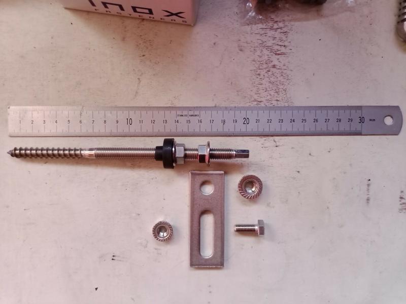

Voor iemand die ook met stokschroeven bezig gaat hier even een plaatje, kan handig zijn:
Afbeeldingslocatie: https://tweakers.net/i/V776-gd17g3QtOpdoVxia7JZM48=/800x/filters:strip_icc():strip_exif()/f/image/Z58hnLuj4826tVeBGrqN5Swb.jpg?f=fotoalbum_large
Ik heb deze gebruikt icm het Clickfit Basic profiel, een Esdec configuratie. Kwalitatief goed materiaal.
Helaas is de sleuf in de strip 11 mm breed (voor een M10 bout) en de moer die eronder komt M8 (vanwege het bijbehorende profiel). Ze hebben er daarom een flensmoer voor bedacht. Niet zoals het hoort, maar blijkbaar monteert iedereen het zo (inclusief ik nu, want een ring toevoegen is ook niet netjes (dan vervalt de borgende werking van de kartels)). Het zit wel goed vast.
