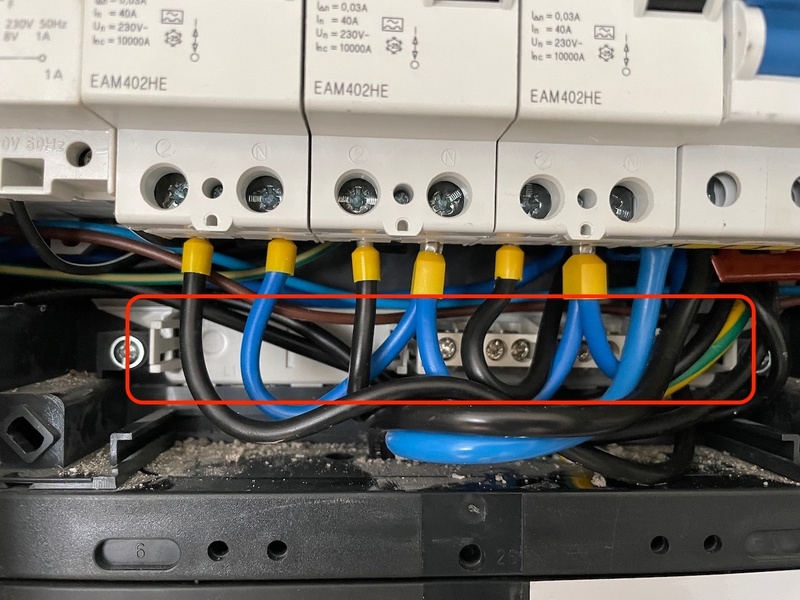

  • MooDyBLueS
Vraagje: nu heb ik een aantal dagen mijn pv systeem draaien en deze werd aan mij verkocht met onder andere de opmerking dat dit systeem voorbereid is op energie-opslag en ook dat ik zowel opbrengst als verbruik kan inzien van mijn huis.
Nu viel me op dat ik eigenlijk nergens het verbruik van het huis in de Enphase Enlighten app zie. Zo staan er op deze pagina screenshots van de website en iOS app waarin je het oranje het verbruik ziet en in het blauw de opbrengst van de zonnepanelen. Dat zie ik niet. Zo zie ik de details van de eerste en tweede screenshot totaal niet:
Afbeeldingslocatie: https://www4.enphase.com/sites/default/files/Enlighten-Mobile-Interactive-v2-1400x600_2.jpg
Het enige wat ik zie is opbrengst.
Idem voor de website waar ik niks over consumptie zie zoals in dit voorbeeld wel:
Afbeeldingslocatie: https://www4.enphase.com/sites/default/files/myenlighten-consumption-gray-1400x600.jpg
Nu moet de laadpaal nog geïnstalleerd worden met CT-klemmen, maar lijkt mij niet dat die hier direct iets mee te maken heeft?
Verder kijkend op de website van Enphase leert mij dat er één belangrijk verschil is tussen de Envoy S-Standard en Envoy S-Metered: "Verbruiksbewaking & Geschikt voor opslag". Dat klinkt precies als hetgeen ik mis.
Op de offerte en factuur staat ook alleen maar Envoy S en geen verdere specificatie, maar er is mij wel toegezegd dat ik dit inzicht zou krijgen. In Enphase Enlighten staat er dat ik een Standard heb.
Mis ik iets of moet ik de installateur gaan vragen om de Standard om te gaan ruilen naar Metered?
En dan nog een laatste vraag: bij de installatie is de meterkast aangepast naar 3-fase (Liander komt nog langs over een paar dagen), maar werd er mij ook gezegd dat de "ringen" eigen 3 horen te worden, maar ze dat op 1 lieten. Ik heb dit net zitten opzoeken en volgens mij worden de ferrietringen bedoeld. Er is mij gezegd dat dit geen verschil uitmaakt, klopt dat? Aangezien het een flink bedrag is wat ik betaal, wil ik niet dat men op sommige punten net een paar euro of paar minuten werk bespaard en ik er later achter kom dat het wel anders had gemoeten. Dus ik hoor graag jullie mening hierover.
Het gaat om dit stukje in de meterkast waar de installateur naar verwees:
Afbeeldingslocatie: https://tweakers.net/i/OLjcH6wLX1oL7A0j-FG9VGEKHng=/800x/filters:strip_icc():strip_exif()/f/image/LZ3BLCOhmEBET6nurYiU6ahx.jpg?f=fotoalbum_large
Het valt me overigens op dat die aansluitingen die eronder zitten, helemaal niet meer gebruikt worden?

MooDyBLueS schreef op maandag 23 augustus 2021 @ 14:40:
Ouderwets heb je twee van die aansluitstrips: ééntje voor fase (L) en ééntje voor nul (N). Vanaf de hoofdschakelaar komt er een 6mm^2 aan en deze strips verdelen met 4mm^2 of 2,5mm^2 naar alle zekeringen en/of aardlek schakelaars.
Bij omschakelen naar 3 fase moeten er twee van die strips bij voor L2 en L3. Of ze lossen het anders op en de strips zijn niet meer nodig.
Mijn gok is dat het laatste op jou van toepassing is.
Algemeen: je kunt in de meterkast mooi meten: opbrengst van de zonnepanelen, verbruik van elke aardlekschakelaar met 4 zekeringen of misschien zelfs per zekering. Sommige systemen zullen zelfs het verbruik van je huis (1), de opbrengst van je zonnepanelen (2) en je aansluitwaarde (3) samenvoegen om te kunnen berekenen wat je EV kan laden. Geen idee of dat ook in jouw systeem kan/mag/moet zitten.
Vaak wordt de stroom per tak gemeten met stroomspoelen, dit lijkt volgens mij op een ferietkern, dus heb je het daar over?
Mijn kennis is ver boven de gemiddelde Nederlander maar wellicht ruim onder de gemiddelde forumgebruiker hier, dus als ik poep praat, hoor ik het wel. Als het je wel helpt, mooi meegenomen...

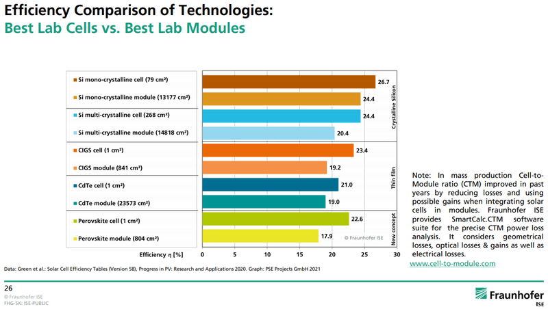

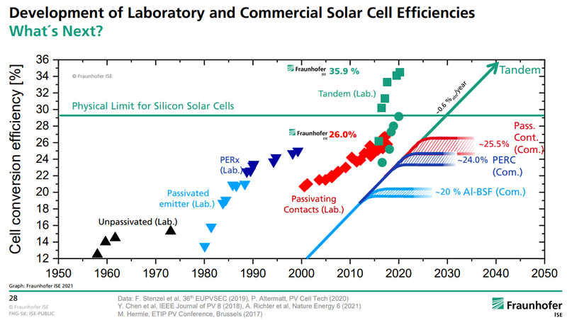

  • WackoH
  • Laatst online: 04:24
Even voortborduren op de discussie over de ontwikkeling van PV. (da's wel on-topic, toch? :+ )
Hier een plaatje van de efficiëntie van PV cellen op laboratoriumschaal (bron):
Afbeeldingslocatie: https://tweakers.net/i/evoDqZ1z5Ub_3SorDIUW-1qQ5aM=/800x/filters:strip_exif()/f/image/ICYofeVaXkYz9rtZ6vWBHvfa.png?f=fotoalbum_large
Degene met de hoogste scoren (III-V multijunction concentrator solar cells), zijn niet echt relevant als we uit gaan van een beperkt (dak etc.) oppervlak omdat ze met geconcentreerd licht werken.
Cellen moeten echter tot modules worden samengebouwd waarbij 9~21% efficiëntie (relatief gezien) verloren gaat (overigens meeste verlies bij Perovskite):
Afbeeldingslocatie: https://tweakers.net/i/YyG4jf-jrAODN8Lz-SU-Q_3FouU=/800x/filters:strip_exif()/f/image/DXBb95dtwyfqx8Gm0VX5xCGy.png?f=fotoalbum_large
Frauenhofer geeft ook een toekomstverwachting voor commerciele cellen af (dat moet nog voor verlies van efficiëntie voor de module worden gecorrigeerd?). Verwachte stijging van efficiëntie is 0.6%/jaar:
Afbeeldingslocatie: https://tweakers.net/i/1tOOm1gsvzQCklA49IzDKLFpShA=/800x/filters:strip_exif()/f/image/uUTbUyJ3cGzgyq8iGLMhiQbB.png?f=fotoalbum_large
Een interessante constatering die ze doen is dat PV systemen sinds de 90-er jaren efficiënter zijn geworden. Zat de verhouding tussen kWh/kWp toen op ~70% (met veel variatie), tegenwoordig is dat ~83%.
Dat vind ik opmerkelijk omdat ik er van uit ging dat vroeger PV vanwege de kosten altijd optimaal werd opgesteld (dus op het zuiden en ~37o). Een verklaring geven ze helaas niet, maar dat moet dus van efficiëntere cellen en modules zijn gekomen (met name overstap poly naar monokristallijn?)

@WackoH defineer "ontopic" soms ben ik dat hier ook kwijt.
Je post
Niet zo lang geleden was er nog een mijlpaal dat de cel efficiëntie over de 20% ging en dat verbeterd steeds iets, mede door betere kwaliteit cel en slimme trucjes zoals half cel technologie, het verschil poly en mono is niet eens heel groot op het moment van uitkomen mono maar inmiddels natuurlijk wel omdat poly volgens mij niet echt verder ontwikkeld.
De standaard kan geeen verbruik meten, daar heb je de Metered versie voor nodig inclusief de stroom spoelen. Standaard zitten er 2 bij de Metered versie. Als je 3fase hebt en je wil je precieze verbuik zien moeten er 4 spoelen bijkomen.
Daarnaast moet er een Q-relay geinstalleerd zijn om te fase te kunnen koppelen, maar dat zal waarschijnlijk wel al gebeurt zijn aangezien deze ook geinstalleerd word vanwege de veiligheid.
Lijkt erop dat je met dit systeem niet je verbruik zomaar kan meten. Ik zou dit even bij de installateur neerleggen en met hem erover praten.
  • MooDyBLueS
KRC schreef op dinsdag 24 augustus 2021 @ 13:35:
Thanks, ga ik zeker doen! Q-relay zit er inderdaad bij, deze zie ik in de meterkast zitten: RELAY-3P-INT (3-fase). Offerte spreekt vaag genoeg ook alleen over "Envoy S" zonder toevoeging en de factuur ook.
Je bedoelt deze aansluitklemmen? Afbeeldingslocatie: https://www.elektrototaalmarkt.nl/media/catalog/product/cache/705faac22e67a41a76d0e0e8c4ae6925/a/b/abb-haf-hafonorm-aansluitblok-4135473.jpg?
Die hoef je niet perse te gebruiken. De nul (blauw) kan je bruggen, naar de verschillende aardlekschakelaars. Liander zal 3 fases op de hoofdschakelaar aansluiten (die moet al geplaatst zijn), waarna er 3 verschillende fases naar de aardlekschakelaars gaan (elke fase 1). Dan hoef je die blokjes niet te gebruiken. Is wel handig als je naast je aardlekschakelaar nog andere componenten hebt (ALAMATS) of een 2de kast, dan is het vanaf daar doorlussen makkelijker. Maar beide kan. Het 1 is niet perse beter dan het andere.

  • MooDyBLueS
Freakie1NL schreef op donderdag 26 augustus 2021 @ 10:20:
Je bedoelt deze aansluitklemmen? [Afbeelding]?
Die is het inderdaad! Top om te horen, dan heeft de installateur feitelijk de zeer korte versie van jouw verhaal gegeven ("het kan, maar is niet nodig") en ben ik gerustgesteld dat ik niet iets essentieels mis. Thanks!

Termy schreef op vrijdag 27 augustus 2021 @ 17:30:
Daar zal het wel ok voor zijn maar dan zit de airco op de 3e fase aansluiten er niet in, gok ik zo.
Why not?
Je kunt die krachtgroep gewoon weer onderverdelen in 3 enkelfase groepen.
Wel zal het qua spanningsval iets gunstiger zijn de airco aan te sluiten op eenzelfde groep waar ook op teruggeleverd wordt (gezien de kans groot is dat die draait terwijl de zon schijnt). Maar dat is wel een beetje gezeur in de marge misschien.
  • Conrado
  • Laatst online: 00:06
reneeke1970 schreef op vrijdag 27 augustus 2021 @ 13:20:
Die twee groepen voeg je samen op één drie fase automaat en is het ineens maar één groep.
Hetzelfde geldt voor enkelfase electrisch koken groep, met een dubbele automaat.
Mijn huis is slimmer dan ik...
  • mcDavid
  • Laatst online: 05-10 22:13
Conrado schreef op vrijdag 27 augustus 2021 @ 19:29:
Nee, dat is niet helemaal het zelfde. Dat is eigenlijk een 32A groep uitgevoerd als 2x16A wat alleen onder strikte voorwaarden mag (eigenlijk alleen om één apparaat aan te sluiten wat daar speciaal geschikt voor is).
Een 3-fasen groep is anders omdat dat "gewoon" een 16A groep is en er dus nooit meer dan 16A kan lopen, ook niet door de 0 of (als het echt mis zou gaan) de veiligheidsaarde.
  • Termy
  • Laatst online: 01:13
Termy
valt er nog wat te fragge?
mcDavid schreef op vrijdag 27 augustus 2021 @ 19:26:
Why not?
Als het mag dan zeker, want dat zou het makkelijkste zijn. Overigens liggen er hier al veel zonnepanelen in de buurt en de hoogste fase is nog onder de 240 V dus daar maak ik me niet zo druk over. Zou wel het grootste deel van de zonnepanelen (de huidige) op een andere fase zetten zodra we dit doen. Helaas kan per definitie de airco niet op dezelfde fase als waar op teruggeleverd wordt als het allemaal via een 5-aderige kabel naar het dak gaat. Wordt ook nog wel uitvogelen hoe om te gaan met de werkschakelaar die er nu zit. Vast niet heel praktisch als altijd alle PV + airco tegelijk uit moet.
  • Rimco
  • Laatst online: 00:37
Rimco
Lekker duurzaam, denk ik
@Termy In principe is je hele meterkast zelf natuurlijk een grote 3 fase onderverdeler met 1-fase eindgroepen. Waar je wel mee moet opletten is als je 2x PV + 1x Verbruiker hebt op 3 verschillende fases.
Terwijl de faseverschuiving er normaal voor zorgt dat de nul nooit meer dan 16A (de afzekering van de 3 fases) ziet, gaat die vlieger niet op in deze situatie. Als je namelijk L1 -16A, L2 -16A en L3 +16A hebt zal de nul 32A moeten verwerken.
Qua balans is het dan mooier om L1 + 2x L2 te doen (wel 3 losse draden op de aansluitingen van de 3-fase automaat), maar is wellicht wat onconventioneel. Andere optie is om een 4P automaat te gebruiken om de nul te beschermen, maar dan kan deze alsnog wel een hoge stroom voor zijn kiezen krijgen en afschakelen.
