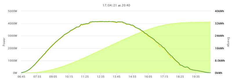

[mbr]en weer terug naar de scope van dit topic: Dat begint bij zonnestralen en eindigt bij de omvormer....[/mbr]
En die doen het vandaag lekker! Begin hier al een mooi parabooltje in de monitoring te zien. *O*

twain4me schreef op zaterdag 11 september 2021 @ 17:59:
Opbrengst in de winter, de zon komt zo laat op en gaat zo vroeg onder dat hij helemaal niet in oost en west komt.
Bedankt. Dat vat ik op als "betere opbrengst in de winter". Betere spreiding over het jaar suggereert dat de piek minder hoog is, en de opbrengst beter verdeeld wordt over de maanden. Maar dat is dus niet zo.
reneeke1970 schreef op zaterdag 11 september 2021 @ 18:32:
Komt omdat je dan ook maar de helft kunt leggen.
Ja, maar waarom zou je meer willen leggen tegen dezelfde opbrengst? Als je puur financieel kijkt, dan kost zuid ongeveer 60% van oost/west (op basis van kosten van eigen setje), met minder goede spreiding over de dag. Dan heeft zuid toch nog steeds de voorkeur?
  • twain4me
  • Laatst online: 22:14
twain4me
Martin7182 schreef op zaterdag 11 september 2021 @ 20:33:
naja dan past er gewoon meer op het dak. elke situatie is anders en je hebt altijd verschillende uitgangspunten. O-W heb je vaak meer panelen en dus meer wp en dus higher lows (bij slecht weer leveren meer panelen gewoon meer op) plus minder kosten voor de omvormer (en een lagere piek) dus meer kWh per jaar over dezelfde kabel.
je kan de situaties dus niet los zien van de context. en waar O-W mogelijk is is doorgaans Zuid onder een grote hoek weer bijna niet te realiseren.
als je het mee wil nemen in het ontwerp van het huis zou ik gaan voor ZW - ZO onder een hoek van ~40 graden
