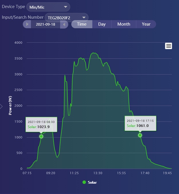

Je hebt gelijk @RobertV70, maar het hangt natuurlijk wel van de hoek af. Bij een hoek rond de 40 graden, levert oost-west ongeveer 80% van zuid op. Dat is nog best wel veel.
Weet je dat zeker? Op dit moment beging ik met zuid opstelling van 40 graden van 8:20 met 1Kwh en na 17:15 kom ik pas weer onder de 1Kwh met een opstelling van 4.290Kwh.
onetime schreef op zaterdag 18 september 2021 @ 00:38:
Ik heb zelf ook liever niet dat een of andere lijn me in de weg zit zodat ik lekker makkelijk val.
Ik wil bewegingsvrijheid. Niet gehinderd worden. Het moet wel droog zijn en niet waaien. Op een schujin dak. Dat wel. Op een plat dak kan veel meer. Is makkelijker werken. (bij paar kennissen gelegd.)
Zolang het maar goed geïnstalleerd wordt vind ik het prima. Voor mee is dit juist de rede dat ik het uitbesteed gezien ik zelf het risco niet wil lopen, maar voor een ander is de keuze aan zich of die het risico wel of niet meent.
De meeste glazen wassers en dak dekkers gaan op de zelfde manier te werk en daar hoor je niemand over.
  • Martin7182
  • Registratie: Juni 2020
  • Laatst online: 23:54
Verwijderd schreef op zondag 19 september 2021 @ 08:39:
Ik baseer me op deze info uit de openingspost:

Verwijderd schreef op zondag 19 september 2021 @ 08:42:
De gordel en valhelm hoorde je vroeger ook niemand over. Wat maatschappelijk geaccepteerd is qua veiligheid veranderd. Ik vraag me af of jij als opdrachtgever niet mede verantwoordelijk bent voor het onveilig handelen.
Hetzelfde met zonnepanelen. Vroeger was je een gekkie als je zonnepanelen had. Nu ben je een gekkie als je geen zonnepanelen hebt :P Tijden veranderen.
[ Voor 3% gewijzigd door Dre op 19-09-2021 09:24 ]
  • reneeke1970
  • Laatst online: 21:09
Als ze oost hadden gelegen had je 2500watt gehad om 08.30
Jij hebt accu's op je dak liggen?
Nee, maar blijkbaar pakt een zuid opstelling deze tijd van het jaar al heel vroeg genoeg zonnestralen om wat op te wekken en aan het eind van de dag ook.
http://www.weerstationuithoorn.nl/weer/zonnestand.htm
Zie zonnebaan.
Afbeeldingslocatie: https://tweakers.net/i/nG-zdBdEQb0qaSUmBYOiQlxK22o=/full-fit-in/4920x3264/filters:max_bytes(3145728):no_upscale():strip_icc():fill(white):strip_exif()/f/image/2z9sHk0bQ5ieAEOUMY0jyHqy.jpg?f=user_large
Eergisteren, ok hele iets gemokkeld want toen zat ik pas om 8:30 boven de 1Kwh. Maar dit lukt alleen wanneer er geen wolkje aan de lucht is.
Zuid opstelling Drenthe 40 graden.
[ Voor 47% gewijzigd door Verwijderd op 20-09-2021 11:40 ]

@Verwijderd Zijn punt is dat je de eenheden verwart. Vermogen is in W en energie in Wh (of eigenlijk J, maar Wh is voor de gewone flip makkelijker te verbinden aan de energiekosten van apparaten).
Kortom, je zit om 8:30 pas boven de 1 kW, niet kWh (en zeker niet Kwh :P).
Voor het geval dat je denkt "wat een zeur.": Meten is weten, gissen is missen en gokken is dokken.
  • reneeke1970
Termy schreef op maandag 20 september 2021 @ 12:08:
En iedere flapdrol hier weet wat ie bedoelt dus waarom telkens dat flauwekul commentaar....
@Verwijderd je hebt zo snel vermogen omdat zon nu bijna zuid oost op komt, vroeger in het jaar is dit noord oost. Dan wil je toch graag oost en ook zeker ook nog west erbij hebben, van s'morgens zes uur tot savonds negen uur je hele huis op zonnestroom.

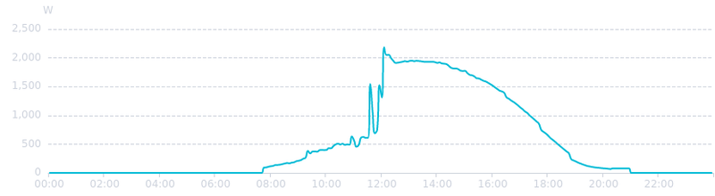

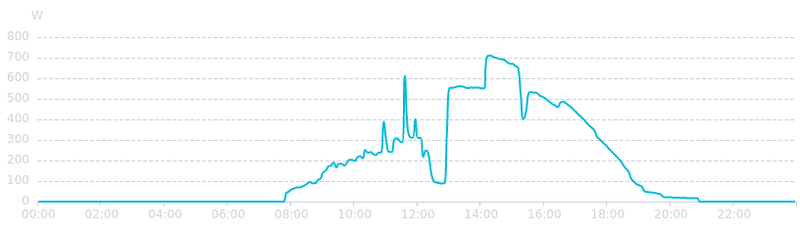

Zoals gezegd, de diodes helpen niet altijd. Hieronder plaatjes van afgelopen 4-september waar het bewolkt was tot 12:00. Het eerste plaatje is een string zonder schaduw (GoodWe 2500-XS), het tweede een andere string met een beetje schaduw op 1 van de panelen (GoodWe 1000-XS). Dit setje heeft maar 3 panelen en de schaduw viel over de eerste 2 cellen van 1 paneel. Vlak voor 13:00 heb ik schaduwmanagement aangezet, waarna de opwek van 90W omhoog schoot naar 560W. De maximale opwek in de zon is ongeveer 720W; 240W per paneel; 80W per rij met bypass-diode. Daar blijft zonder schaduwmanagement maar 13% van over i.p.v. 78% (2 diodes in geleiding). Misschien was het anders gelopen als de hele dag de zon had geschenen en waren de diodes zonder schaduwmanagement ook in geleiding gegaan bij de eerste schaduw.
Trouwens wel grappig om te zien hoeveel verschil er is tussen koude en warme panelen in de volle zon (eerste plaatje even na 12:00; 2184W vs. 1912W)

Waarom had je de schaduwmanagement uitgezet?
  • mcDavid
  • Laatst online: 05-10 22:13
uhh ja @Martin7182 dat is toch juist een uitstekend voorbeeld dat schaduwmanagement wél goed werkt?
Laten we wel wezen: Je gaat niet een omvormer zonder schaduwmanagement kopen als je weet dat je met schaduw te maken krijgt, lijkt me.

Had ik niet uitgezet, maar stond standaard uit. Afgelopen 4 september was de eerste dag waarbij de steeds lager staande zon schaduw ging geven op de panelen.
mcDavid schreef op dinsdag 21 september 2021 @ 11:36:
Het is inderdaad een goed voorbeeld. Maar niet alle omvormers hebben een even goede schaduwmanagement. Mijn enige punt was dat je in sommige gevallen misschien beter een paneel minder dan meer kunt leggen. Je zou maar een extra paneel leggen dat te vaak (deels) in de schaduw ligt en niet mee doet terwijl de omvormer met schaduwmanagement tijdens het periodiek scannen juist minder goed presteert.
