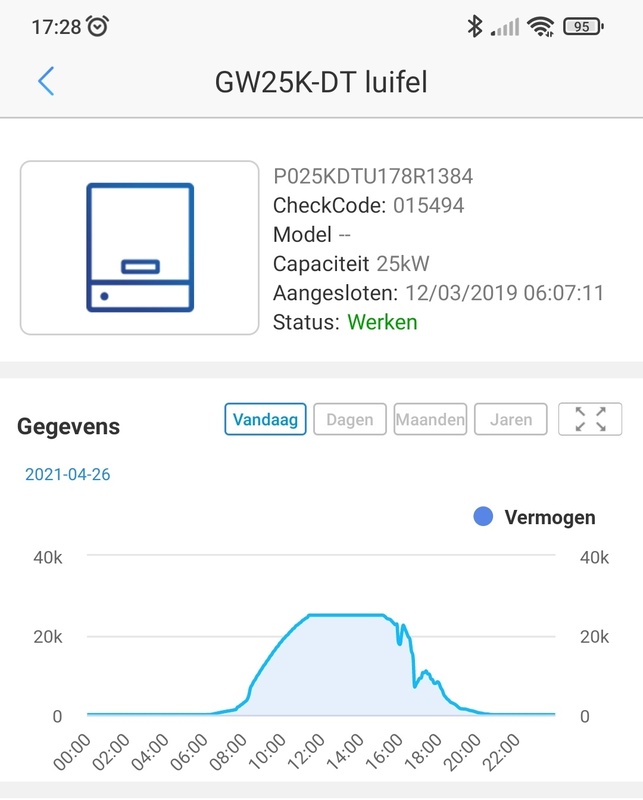

  • busscherski
  • Laatst online: 21:22
@reneeke1970
Niet op mijn eigen dak maar een bedrijfspand met 3x25A. (in het weekend nauwelijks verbruik)
5 uur lang 25 kW is wel ongeveer de limiet. Een van de fasen is er een keer door gegaan in de laatste 2 jaar. Goede ventilatie van de hoofdzekeringen lijkt te helpen.
Is overigens totaal niet selectief aangesloten, de groep is 3x32A haha. (groter dan 25A)
