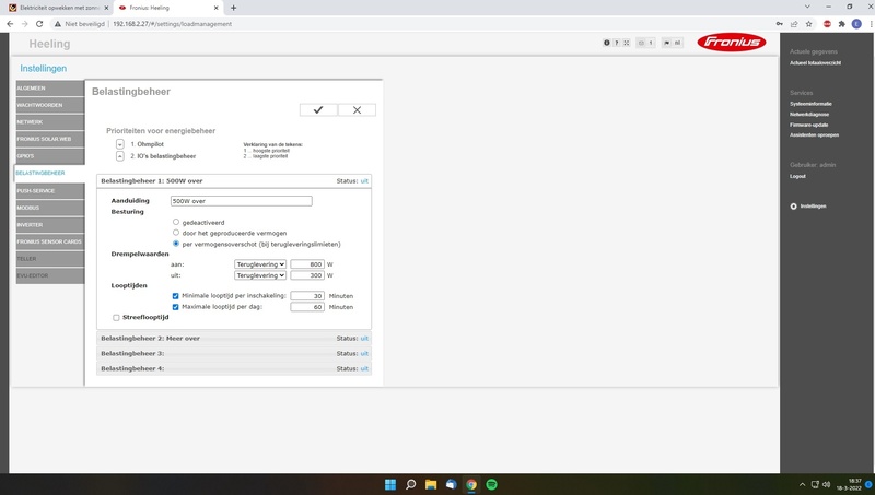

Wozmro schreef op vrijdag 18 maart 2022 @ 18:10:
Zouden er eigenlijk al omvormers bestaan met een basic-plc’tje ingebouwd? (Denk aan iets als een siemens logo)
Waarmee je dan zelf eenvoudig kan programmeren welke verbruikers er wanneer moeten ingeschakeld worden ifv hoeveel zonnestroom er geproduceerd wordt.
Ik weet dat het redelijk eenvoudig extern kan met enkele stroomspoelen en zo. Maar iets intern dat er specifiek voor gemaakt is lijkt mij wel handig.
Een paar digitale uitgangen lijkt mij voldoende.
Jazekers, Fronius heeft dat al jaren op de Primo en Symo. 4 potentiaal vrije contacten, vrij te programmeren via de webinterface op basis van opwekking (of netto overschot als je ook een meter op de hoofdschakelaar aansluit). Werkt goed! Je kunt instellen bij welk overschot ze aan- en uit gaan, maar ook een streeflooptijd per dag instellen.
Ik stuur er mijn Auer 2 graden hoger mee. Niet omdat het moet, maar omdat het kan.
Tip: Diezelfde Fronius logt ook rechtstreeks naar PVOutput (zie sig ;-) )
Afbeeldingslocatie: https://tweakers.net/i/nzFFo24O4NWl4NGJr7dnelHDDo8=/800x/filters:strip_icc():strip_exif()/f/image/i1plUG2VUfYQMa18fFSpbI5F.jpg?f=fotoalbum_large

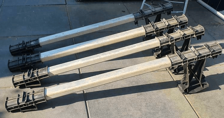

leejoow schreef op donderdag 17 maart 2022 @ 15:58:
Hier ook een kort vraag waar ik zo snel niet het antwoord op kan vinden... Ik ga op een schuin dak panelen portrait leggen met het frame verticaal. Maar hoe moet dit frame verdeeld worden over het paneel? De twee profielen elk bijvoorbeeld 30 cm vanuit de zijkant van het paneel? Of maakt dit niet zo veel uit?
Het is eigenlijk gewoon een ligger op twee steunpunten waarbij je een zo laag mogelijk moment wil in de ligger zelf om spanningen in het materiaal laag te houden. Dan kun je t beste voor een oplegging met ongeveer de verhouding 1/5 3/5 1/5 gaan. Dus bij 1m brede panelen 20cm uit de rand

Helemaal gelijk, ik ga de panelen landscape leggen, ik zie nu dat ik dat fout in mijn bericht had gezet :O
tijmeng schreef op vrijdag 18 maart 2022 @ 23:44:
Ik heb de installatiehandleiding gevonden (deze stonden bij Solar Bouwmarkt er niet bij, enkel de datasheet) en daar vond ik een afstand van 34,5 cm vanuit de zijkant. Dat is inderdaad op 1/5 :)

Heeft iemand hier ervaring met de dual betonvoeten van De Groot beton? degrootbeton.nl/product/zonnepaneel-steun-plat-dak/
Ze zijn maar 1,5m lang. Mijn panelen zijn 1.10... Dat gaat toch niet passen? Steekt dan 70cm uit.
Zijn er nog leuke creatieve ideeën voor 3 panelen landscape? Ik kom nu niet verder dan 1 rijtje op opsluitbandjes voor de dual steunen plaatsen.
  • JeroenE
j4y schreef op zondag 20 maart 2022 @ 21:10:
Had je deze al gezien? Zelf (beton)schans maken voor zonnepanelen
  • j4y
  • Laatst online: 17:47
j4y
Ja, heb het geprobeerd maar heb er de handigheid niet voor (de eerste 2 braken in het midden, kwamen lastig uit de mal ondanks invetten). Kost ook veel tijd (zeker een week drogen). Achteraf gezien had ik in plaats van 1 lange 2 kleinere steunen moeten maken maar goed. Heb dat plan even gelaten voor wat het is. Wil nu iets kant en klaars toch of misschien iets simpels met hout...
edit: misschien een 4 graden variant van zoiets @de Peer :

  • BlizzarD
BlizzarD
Hooooooh
Vroeg me al hetzelfde af. Ben toevallig ook aan het kijken naar betonschansen voor 2 zonnepanelen in landschap en viel me inderdaad op dat deze maar 1.5m lang zijn.
Je hebt bijvoorbeeld wel deze van Sun-solar: https://www.sun-solar.nl/...ngshoek-dual-betonvoeten/ (ook nog in andere hoogtes verkrijgbaar); deze zijn wel gewoon 2m lang alleen iets duurder.

  • de Peer
de Peer
under peer review
j4y schreef op maandag 21 maart 2022 @ 09:17:
de Peer in "Electriciteit opwekken met zonnepanelen (PV) deel 7"
Die staat er nu zo'n 5 jaar. En superstevig. Ook met de storm laatst geen krimp. Dus werkt goed.
Is overigens 10 graden helling.

Weet iemand welk platdak systeem dit is?

ThinkPad schreef op dinsdag 22 maart 2022 @ 10:40:
Esdec Flatfix Fusion.
Klopt, op de foto op z'n kop en voor een plat dak mis je de ronde stukken waar het op steunt.
Flatfix daksteun
https://www.solar-outlet....-fusion/losse-onderdelen/
