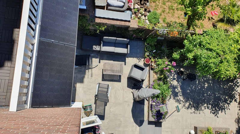

Dit is de situatie. De panelen vormen een soort afdakje en staan richting zuidwesten. Het paneel tegen de muur aan krijgt in de loop van de middag vanaf de muur schaduw. Een half cell paneel zou nog op 50% blijven doorwerken en met een optimizer dit in de string kwijt kunnen. Nu schakelt het paneel helemaal uit bij het eerste streepje schaduw (eerst de achterste, dan de middelste en dan de voorste diode in korte tijd) . Normaliter niet zo'n probleem maar het is een string van 3 panelen.... Paneel vervangen door een meer geschikt exemplaar kan alleen als deze ongeveer even groot is...
Afbeeldingslocatie: https://tweakers.net/i/PrkokRPNuw3vmPk10riJtYbWAuY=/800x/filters:strip_icc():strip_exif()/f/image/1HmNgr9Uq6N6g3TbGI35N1IV.jpg?f=fotoalbum_large
Oh, ja met zo'n kleine string kan het anders uitpakken idd. Zeker icm een optimizer of micro -inverter. Dan is half-cell of nog beter: shingled idd een uitkomst.

Ik heb mijn nieuwe set van twee maal vier hoog in landscape gekoppeld door ertussen vier horizontale liggers te monteren. Extra stevigheid bij zware storm en de mogelijkheid om extra gewicht te plaatsen. De hellingshoek is heel laag.
Nu kon ik de kabel(lange retour om de inductielus te minimaliseren)mooi door de bovenste horizontale rail geleiden en laten oversteken. Echter helemaal bovenin de foto zie je de kabel met MC4 liggen. Die past niet door zo'n rail. Ik kan een verlengkabeltje maken zodat de stekker niet in het midden zit maar heb geen rail meer over. Ik kan ze wel bij die andere kabel frotten echter dan wordt het misschien krap en nog warmer vanbinnen met de zon erop...
Wat is een goede oplossing om de kabel inclusief mc4 te beschermen? Of gewoon laten liggen?
Afbeeldingslocatie: https://tweakers.net/i/9xl4WJGXd2gbBGNNJSLQL6uT2Rk=/x800/filters:strip_icc():strip_exif()/f/image/2ZSm0tYGPeQZggFu6FV0ib3N.jpg?f=fotoalbum_large
[ Voor 4% gewijzigd door Trebbors op 23-03-2022 15:30 ]
  • de Peer
  • Laatst online: 22:17
de Peer
under peer review
Trebbors schreef op woensdag 23 maart 2022 @ 15:26:
PVC buis misschien? of iets anders van de bouwmarkt wat je er makkelijk even omheen doet.
Op verhoging leggen of aan paneel vast maken, en stekker onder paneel (beschermd)
1 PVoutput . Dongen NB
  • mcDavid
  • Laatst online: 05-10 22:13
@Trebbors welke kant helt het dak nou op (kan het op de foto niet goed zien)? Kan het wel afwateren met die profielen er op?
Ik zou wel even zorgen dat die stekker droog hangt (dus onder een paneel, en niet zomaar op de dakbedekking liggend) maar voor de rest hoef je niet persé iets met die kabel te doen. Het mooiste zou zijn hem in een draadgoot oid te leggen, maar gezien de plek en de korte afstand is dat denk ik overkill

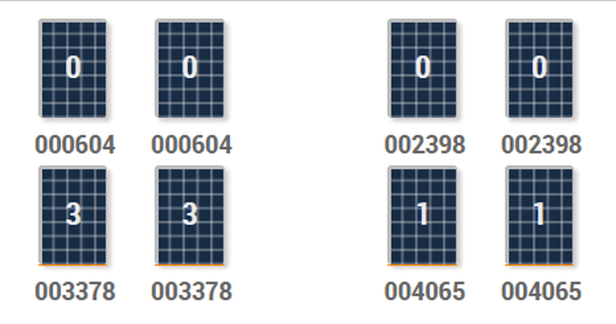

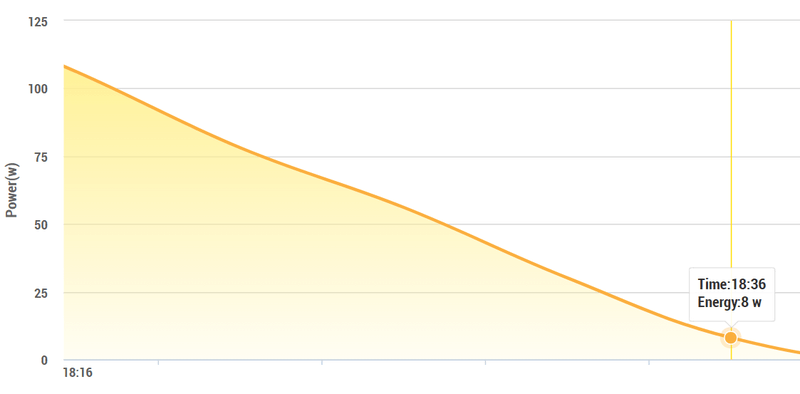

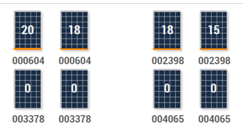

Vonkenboer schreef op woensdag 23 maart 2022 @ 20:52:
Mijn vraag was niet hoeveel omvormers op een eindgroep kunnen; maar of die panelen die ik op het oog heb aangesloten kunnen worden op die micro omvormers en welke van de twee ik dan het beste kan gaan gebruiken.
Ik zou op een plat dak vooralsnog niet al teveel zorgen maken over "te weinig vermogen". Ik heb de DS3 met JA Solar 495 en 460WP panelen op ZOO/NWW en op 10° afschot liggen en ik zie ze dagelijks richting de 300watt kruipen en ik verwacht niet dat ze in de zomer ineens de 440watt gaan overschrijden voor lange tijd.
Je ziet wel bij het opstarten dat het met een klein "sprongetje" begint dus dat er idd wat opstart nodig is. Pas als de panelen ~15 watt kunnen leveren, gaan ze aan.
Afbeeldingslocatie: https://tweakers.net/i/ndEPvfth2NyV_zziChOir6RXj-M=/full-fit-in/4000x4000/filters:no_upscale():fill(white):strip_exif()/f/image/wy5erNF87YkKYhQg17zr3DHF.png?f=user_large
Afbeeldingslocatie: https://tweakers.net/i/R-N-UfPg_nKsWpTdXus90FxiuSQ=/full-fit-in/4000x4000/filters:no_upscale():fill(white):strip_exif()/f/image/Ft4WZhBMmQNaKEFfS2cqmtQm.png?f=user_large
Einde van de dag doen ze op het laatst dit. De curve dooft daar echt uit. Maar dat staartje levert echt amper iets op.
Afbeeldingslocatie: https://tweakers.net/i/45uoFcHNwmI5gpyCfKCUp6Pv7bg=/800x/filters:strip_exif()/f/image/MaJgQTbYSpLNV9TQNDYWOxLd.png?f=fotoalbum_large
Afbeeldingslocatie: https://tweakers.net/i/YInG0bbrHXNlCQMP_18zf5En1hQ=/full-fit-in/4000x4000/filters:no_upscale():fill(white):strip_exif()/f/image/04CPEnwyq6SCkPLvaHd8CX8M.png?f=user_large
15 minuutjes langer en ik schat in gemiddeld 8 watt per paneel over die 15 minuten. Daar ga je de oorlog niet mee winnen (4 panelen x 8 watt x 0,25u x 365 dagen = 2,9kwh per jaar). Daar zou ik me niet zo druk om maken.

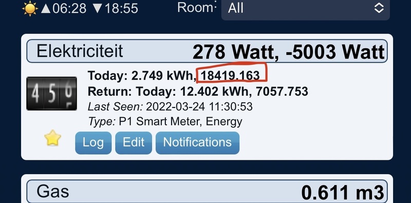

Soullancer schreef op dinsdag 22 maart 2022 @ 14:59:
Oke als dat onder de streep niet uitmaakt zonder salderingsregeling, maakt de verdeling van groepen over de fases 'financieel' gezien niet uit, alleen voor verdeling van de belasting.
Ik snap alleen dan niet hoe het antwoord van stefangrp rijmt met jou conclusie? Kun je dat toelichten
Het is maar hoe je de uitlezing interpreteert. Zie dat vaker fout voorbij komen.Het zit zo:
Afbeeldingslocatie: https://tweakers.net/i/dk7k5l0lIhsH8Y-hFF9qmwDiPOQ=/800x/filters:strip_icc():strip_exif()/f/image/XOJnctxWZbLqyNimRbv31fMH.jpg?f=fotoalbum_large
Een snapshot nu van mijn meter voordat ik deze post ging schrijven. Bovenin staat op moment van screenshot een afname 302w en teruglevering 4890w.
Je zou dit kunnen interpreteren als hej.. ik moet betalen voor die 302w, want die neem ik af, en de rest lever ik terug. Zo zit het niet. Technisch neem ik 302w af op fase 3 en lever ik de 4890 terug op fase 1 en 2 samen. Netto echter, en dat is achter de meter, dus dat wat naar je energieboer gaat, ben ik nu 302w MINUS 4890w = 4588w aan het terugleveren.
Dit is te zien op de volgende regels, namelijk de telwerken. De waardes van de telwerken is het enige dat telt voor de energieboer. In de beschreven situatie blijft het telwerk voor afname gewoon stil staan nu en het telwerk voor teruglevering loopt op. Ofwel het verschil op de fases is binnen de meter gesaldeerd. (En dit is dus een andere saldering als die je energieboer doet op het totaal afname en totaal levering op jaarfactuurbasis 😎) Bewijs? Ik maak nu een nieuwe screenshot, het is inmiddels een poosje later.
Afbeeldingslocatie: https://tweakers.net/i/Dz9GwfAjDjajPr77dy0quRgP8C0=/800x/filters:strip_icc():strip_exif()/f/image/oZzfm8OrhOZOa9E65Pa6qsnm.jpg?f=fotoalbum_large
Zie daar.. er is technisch gezien afname op een fase, maar het telwerk voor de afname loopt niet op. Doet die dat wel terwijl je netto aan het terugleveren bent… heeeeeeel rap laten vervangen die meter.
Technisch gezien, dus voordat de data in de telwerken terecht komt ziet het er dan zo uit:
