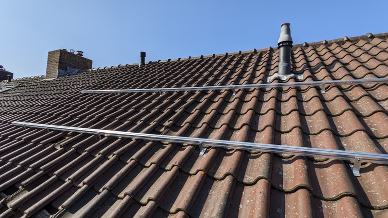

Hi all,
Ik zou graag wat advies willen omtrent het plaatsen van zonnepanelen. Ons huis heeft een hellend dak van 16-graden en is gericht op 289 graden richting het westen/noordwesten. Het dak loopt van 3-hoog naar 2-hoog aan de achterkant. Het overigens een bitumen dak.
Vandaag is er iemand van Zonnepanelenplus.nl langs geweest om een offerte op te stellen. Eerst werd aangegeven dat we 3 panelen op de schuur zouden kunnen leggen (die de tegenovergestelde kant ophellen), en 6 panelen op het dak. Dit zou in totaal 70% aan rendement hebben.
Na overleg met zijn manager, werd het plan aangepast en zouden de zonnepanelen op het dak op een frame worden gezet, waardoor ze een betere hoek zouden krijgen t.o.v. de zon. Het rendement van de panelen zou dan naar 90/95% gaan. Omdat het dak maar 16 graden helt, zou dit zonder vergunning mogen.
Nu heb ik op de website van de overheid al gelezen dat je bij een afwijking van de hellingshoek een omgevingsvergunning nodig hebt, dus ik ga morgen even bellen met de Gemeente Arnhem. Daarnaast ben ik erg benieuwd naar de prijs en type panelen. Volgens mij is dit best aan de prijs.
Afbeeldingslocatie: https://tweakers.net/i/Sn_erApwt0kygi6MQPMiqI2oUPc=/800x/filters:strip_exif()/f/image/TUqMDd96yJPyGlhlcgDeWWvG.png?f=fotoalbum_large

Afbeeldingslocatie: https://tweakers.net/i/rRNx_ht5VkHDPEkCRACDbI8WIvw=/800x/filters:strip_icc():strip_exif()/f/image/XfamwvAwGhrHK3Ua32vKLq6Z.jpg?f=fotoalbum_large
Het is een mooie dag op paneeltjes te leggen. 390Wp X 6 op oost en 4 op west
Vaillant AroTHERM+ WP - 15kWp O-Z-W PV - 14kWh ESS - Kona EV + Kia ev3 - ESP8266 FTW!
