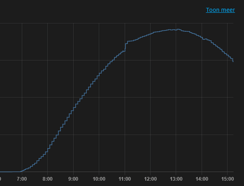

Nu momenteel als de zon schijnt is er duidelijk wel een groot verschil
ik had rond de 1kw per uur gisteren en nu tussen de 3-4kw per uur.
kWh, niet kW ;)

Ik denk eerlijk gezegd dat hij het juist wel over kW heeft..Hij heeft het tenslotte over "nu de zon schijnt" en zo, dat klinkt als momentaan vermogen.

Termy schreef op donderdag 17 maart 2022 @ 12:20:
haha ja kan allebei. kWh per uur of kW.
Maar niet kW per uur.

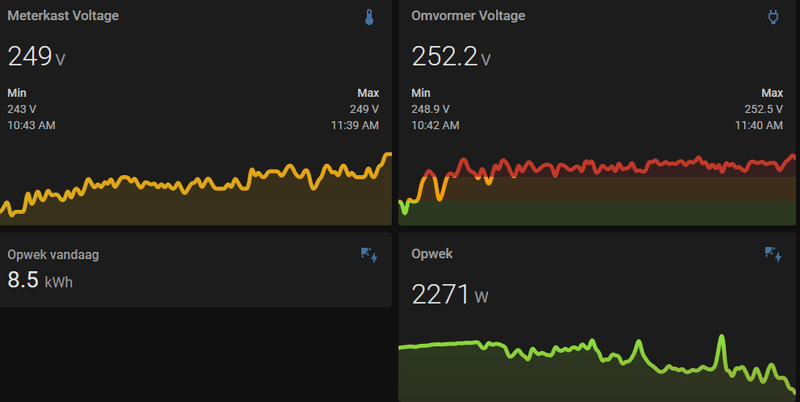

Ik merk dus een voltage verschil tussen de omvormer en de meterkast.
De panelen liggen al een jaar, en afgelopen jaar had ik hier geen last van.
De omvormer zit op 252/253V en dan is het in de meterkast 248V als de zon lekker fel schijnt.
Heb ik het goed dat de oorzaak van de hoge voltage dan de wijk vol zonnepanelen is (afgelopen 2 maanden zijn er weer 10 huizen met 20 panelen per stuk neergeplempt) of kan het ook iets anders zijn (bv iets op het dak)?
De bedrading tussen de omvormer en de meterkast is 2.5mm2 en ik denk 10m lang. Los ik dit probleem op door ipv 2.5mm2 er 4mm2 neer te leggen?

Kodess schreef op donderdag 17 maart 2022 @ 12:28:
Dat is toch juist de bedoeling? Anders 'stroomt' het niet goed.
dat lijkt me heel waarschijnlijk ja. Hopelijk kunnen ze het op wijkniveau aanpakken zodat het zakt.
Kun je nog van fase wisselen misschien of heb je maar 1 fase?

Aan de screenshot te zien zal hij wel piekvermogen in kW bedoelen. Het gaat idd. harder dan gisteren al zit ik hier maar een beetje hoger. Geen factor 3 iig.
Op dit moment met bewolking:
omvormer: 240V
meterkast: 238V
Dat klinkt wel als een groot verschil tussen omvormer en meterkast. Wat gebeurt er als je een waterkoker of iets met vergelijkbaar vermogen als je panelen aan zet? Zakt de spanning dan ook zo veel? Zo nee, dan ligt het probleem tussen omvormer en meterkast (te dunne kabel, slechte verbindingen). Zo ja, dan ligt het aan het net. Althans, dat is de rechttoe-rechtaan aanpak, er zijn hier vast mensen met meer verstand van zaken die nuances kunnen aanbrengen.

de Peer schreef op donderdag 17 maart 2022 @ 12:34:
Ik heb afgelopen weekend gewisseld van fase (van de 'eerste fase' naar de 'derde fase'), het lijkt erop dat het iets heeft geholpen maar heb dus nog steeds dat ik de 252 makkelijk haal als de zon schijnt.

Kodess schreef op donderdag 17 maart 2022 @ 12:36:
Als het kan zou ik de kabel naar je omvormer vervangen door 4 of nog liever 6 mm2. 5V verschil is best veel en door je kabel naar 4 of 6 mm2 te brengen zal dat verval minder zijn en heb je wat meer speling. Hoe dan ook is de spanning op het net al hoog, dus het kan ook geen kwaad dit aan de netbeheerder te melden, die kunnen misschien nog wat aanpassen.

redwing schreef op donderdag 17 maart 2022 @ 13:45:
Dat zou ik pas overwegen als de omvormer daadwerkelijk meerdere keren per jaar uitvalt. 6mm2 is wel erg overkill overigens. Anders is het alleen maar zonde van de investering en het werk. Zeker als volgende week de netbeheerder besluit actie te ondernemen en het voltage te laten zakken.

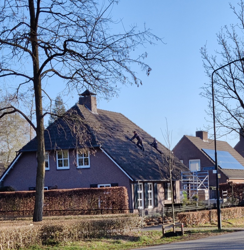

Net de hond uit laten, zie je twee van die mannen op hun buik op een schuin dak liggen zonder enige vorm van valbeveiliging |:( Afbeeldingslocatie: https://tweakers.net/i/64j7g8oszRRLHwuc_YPzHLB77rI=/x800/filters:strip_icc():strip_exif()/f/image/2IpoqxAPciyZkQqdscKTExLf.jpg?f=fotoalbum_large

skai21 schreef op vrijdag 18 maart 2022 @ 08:24:
Net de hond uit laten, zie je twee van die mannen op hun buik op een schuin dak liggen zonder enige vorm van valbeveiliging |:( [Afbeelding]
Er staat duidelijk een steiger om de val te breken ;) Of om ze juist keurig naar de punten van het hek te begeleiden, dat kan ook :F

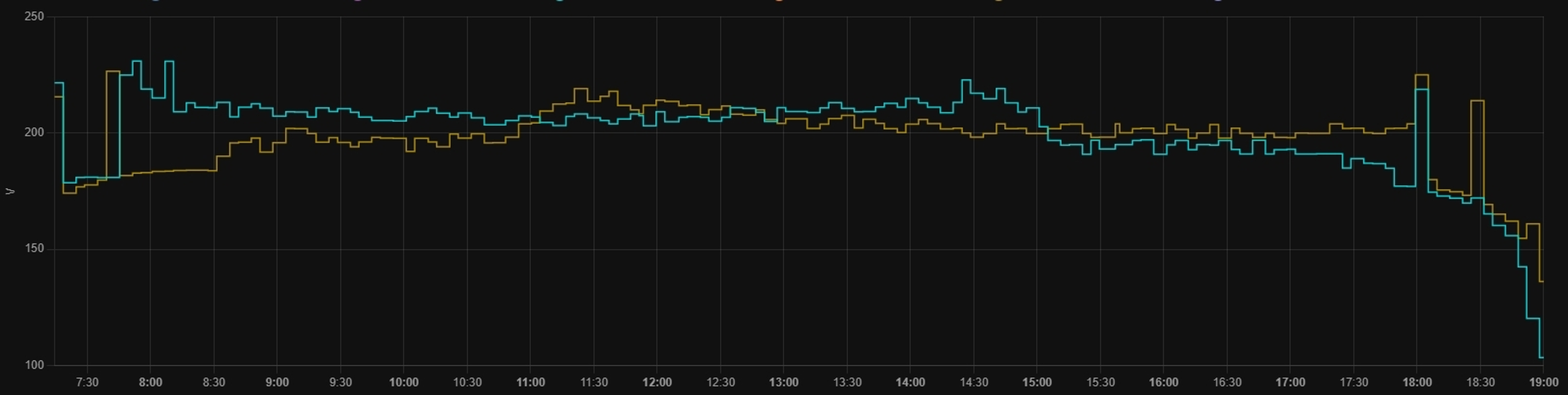

  • Headshot_NL
  • Laatst online: 21:17
Het valt mij de laatste tijd op dat mijn panelen aan precies de oostkant net wat meer opbrengen dan de panelen op precies west. In de onderstaande lijn zit oost op maximaal 1500 watt waar west blijft steken op 1320 watt.
Beide kanten hebben geen schaduw en het zijn dezelfde panelen, 5x 435 watt. Oost zit op PV1 van de omvormer en west op PV2. De stekkers heb ik al even omgedraaid maar dan blijft west alsnog achter.
Is dit te verklaren of heeft west altijd een lagere opbrengst? Het enige wat ik me kan bedenken is dat de buitentemperatuur hoger is aan het eind van de dag of dat er fysiek iets aan de hand is met de panelen op west.
Afbeeldingslocatie: https://tweakers.net/i/WXAm5IuaSoZB_R1WoShHpeK51QY=/full-fit-in/4920x3264/filters:max_bytes(3145728):no_upscale():strip_icc():fill(white):strip_exif()/f/image/IRPC2damX5iKx662YOpgtdGw.jpg?f=user_large
Afbeeldingslocatie: https://tweakers.net/i/w1tk_6JWVfk_TH3L3s2xzW5rTps=/full-fit-in/4920x3264/filters:max_bytes(3145728):no_upscale():strip_icc():fill(white):strip_exif()/f/image/vRfhBBdCOdJ1xDv05jTztAuB.jpg?f=user_large
🚗 Hyundai Ioniq electric premium 28kWh | ☀️ 4350Wp oost, 1005Wp zuid, 2940Wp west | 🌡️ LG 3,5kW + 2,5kW warmtepomp | 🔋 Marstek Venus 5,12kWh v154 + HW P1

@Headshot_NL Is de westpiek ook lager wanneer je 's ochtends bewolking had en pas later helder weer op een relatief koude dag? Dan zou warmte een verschil moeten maken. Weet je ook zeker dat je echt recht op west en oost staat? Dit verschil lijkt op het mijne en ik sta zeker een graad of 5 verdraaid.

Dat is bij mij ook en het ochtend/middag temperatuurverschil is ook mijn verklaring.

Temperatuurverschil zou zich met name uiten in een lagere spanning, als je daar gegevens van hebt, geeft dat misschien wat duidelijkheid.

Is het zuiver 90 graden oost west?

En wat is de klemspanning als je ze losgekoppeld hebt van de omvormer? 1500 VS 1320 zit wel dicht tegen de opbrengst van 1 paneel aan.

@Headshot_NL
Om 13:00 is de spanning van O en W gelijk, dus alle panelen zijn aangesloten :)
Ik denk ook dat temperatuur hier deels de schuldige is.
Dit zie je ook aan de spanning op piek oost om 10:30 van ca 210V en piek west om 15:30 van ca 200V, dat is al 5% van de 13%.
Een graadje naar zuid of vuilere lucht in het westen (industrie?) kan dan de rest van het verschil verklaren.

Bedankt voor de reacties. Ik kan de spanning nog eens meten als ze niet aangesloten zijn. De spanning tijdens gebruik zie je in de afbeelding er onder staan.
Volgens google maps en het kompas is precies oost/west, misschien 1 graad afwijking maar zou dat dit verschil kunnen verklaren?

Update, de buurvrouw heeft ingezoomd op de grafiek in de solaredge app en ziet dan wel gigantische dips. Goeie app van SolarEdge.... verbergt issues totdat je er dieper in wil duiken.
Maar dan concludeer ik dat het echt een netbeheerder's issue is. Ga er vandaag achteraan bij Enexis :9

  • Kodess
  • Laatst online: 22:03
BarryH schreef op vrijdag 18 maart 2022 @ 11:59:
@Kodess als je bij volle zon 248 versus 252 hebt = 4volt/248 = 1,5% verlies in voltage (dus weerstand/warmte).
volgens https://www.tkf.nl/nl/ser...elberekening-laagspanning
is dat iets meer dan je zou verwachten, tegelijkertijd blijkt daar uit dat een dikkere kabel wel 0,5% verlies kan schelen = 1-2 volt, geeft je omvormer net wat ruimte om meer het net op te duwen...
En 0,5% verlies minder (Bij hoge opbrengst uren)
Hoeveel dikker moet de kabel dan zijn? Nu is het 2.5, is 4 dan prima?
Ben er wel nu achter dat de Goodwe bij precies 251 begint met terugschakelen. Daarnet een tijdje 250.9 gehad, en dan gaatie huppa naar zijn maximum (~3700 op de 3600DNS)
Ben wel bang dat kabel vervangen maar kort zal helpen. Ik woon in een nieuwbouw wijk waar elke paar maanden wel weer wat nul-op-de-meter woningen worden neergezet met bakken aan zonnepanelen.
Je zou verwachten dat de netbeheerder daar dan op kan anticiperen :9

@Kodess Degene met de slechtste bekabeling gaat het eerst terugschroeven, degene met de beste bekabeling als laatste.
Wellicht in het grote elektra topic je vraag stellen?
Ook om even stil te staan bij de verschillende connectiepunten en wat je daar kan verliezen (automaat-> kabel, kabel naar stopcontact of werkschakelaar etc).
Eventueel de verschillende punten nog met een infrarood thermometer/camera checken? Warmte = weerstand.
Dat zie ik heel vaak. Kwestie van enkele pannen omhoog te schuiven, de panlatten werken dan als trap. Slim is het echter niet, zouden mensen dit vanwege tijdnood doen?

XWB schreef op vrijdag 18 maart 2022 @ 13:21:
Uitleg die ik kreeg was dat "het touw" ook overal achter blijft haken, dus wat is er dan veiliger ;)

Ik had trouwens de zonnepanelen eens afspoten met regenwater (lang leve de regenton) ; welke moment was dat denken jullie :+
Afbeeldingslocatie: https://tweakers.net/i/96he1IgSJluyyYyoF7HpSQNS9is=/full-fit-in/4000x4000/filters:no_upscale():fill(white):strip_exif()/f/image/vE2R08xwTyn9ZRH41BBsx7jw.png?f=user_large
  • RvV
  • Laatst online: 16:38
RvV
Vorkie schreef op vrijdag 18 maart 2022 @ 15:15:
Is dat omdat ze weer schoon waren of omdat de temperatuur van 35+°C zakte naar 5°C door het koude water? :)
Ik heb 2 strings van 16 panelen op de zeflde orientiatie liggen en vond de impact van schoon wassen echt nihil.
(Getest door 1 van de 2 te wassen) Zo'n schoonmaakset is de slechtste investering ooit. Het ziet er wel weer fris uit als ze schoon zijn. Dat wel. :*)
Y'24
  • antonboonstra
  • Laatst online: 22:38
antonboonstra
8815Wp | WP | Tesla | Zero
Vaak zie je alleen een korte sprong, welke voornamelijk wordt veroorzaakt door tijdelijke afkoeling. Bij jou lijkt de verhoging wel vrij constant, dus ik gok dat je panelen ook best vies waren. Aangezien er een lange tijd geen regen wordt voorspelt, was dat niet onverstandig.
  • Vorkie
antonboonstra schreef op vrijdag 18 maart 2022 @ 15:21:
Ik denk dat het een beetje samen met wat @RvV zegt, maar had inderdaad behoorlijk vieze panelen en nu iets minder vieze :)
Maar had niet verwacht dat het zo duidelijk verschil zou maken.
Hoezo constante verhoging? Hij springt ff recht omhoog door de afkoeling, blijft dan een poos quasi horizontaal lopen (terwijl de zon wel nog stijgende is), en gaat bij het equilibrium gewoon +/- weer in de pas lopen... Dat suggereert voor mij dat het effectief een tijdelijk winstje was, en dat het stijgende zonnevermogen op dat moment teniet gedaan wordt door de panelen die weer opwarmen.
Afbeeldingslocatie: https://tweakers.net/i/WXx8y7Yogt612TAl8cCVd1dcTsc=/full-fit-in/4000x4000/filters:no_upscale():fill(white):strip_exif()/f/image/bqbtqPjJBciK9A2vPeZvISh4.png?f=user_large
  • de Peer
  • Laatst online: 23:08
de Peer
under peer review
Slonzo schreef op vrijdag 18 maart 2022 @ 16:02:
Dit inderdaad, het schoonmaken heeft vrijwel 0% effect gehad waarschijnlijk.
