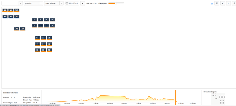

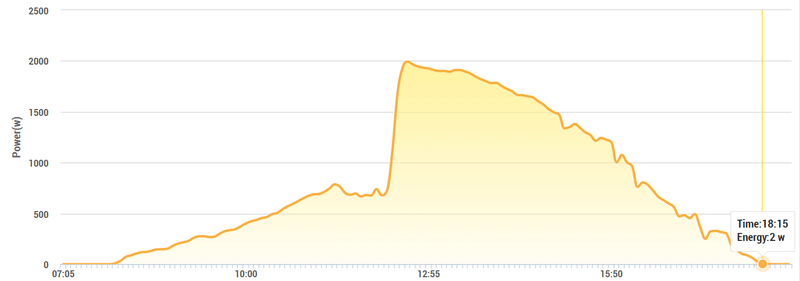

Best gek, heb een 2e set panelen erbij gelegd op west, dus ik dacht: Eens kijken wat ik produceer nu ze beide er op zitten. Echter gaat de SMA zonder duidelijke reden op derating:
Afbeeldingslocatie: https://tweakers.net/i/v8GN9TdIcLfA57B7EGAdYyKrDqg=/232x232/filters:strip_exif()/f/image/n1f961JcTRhAAcf9pNJcIMPB.png?f=fotoalbum_tileAfbeeldingslocatie: https://tweakers.net/i/nWlfIuG1Il5pGtEHTsUoSoOmb9U=/232x232/filters:strip_exif()/f/image/nAd5hQnDQzcvqopMnwqiazyX.png?f=fotoalbum_tile
Hij voelde gewoon nog pislauw aan en de omgeving is gewoon op kamertemperatuur. Maar voor de zekerheid heb ik er nog een ventilator op gericht. Temperatuur kan het dus niet zijn.
En de spanning/stroom lijkt ook allemaal OK. Ook geen fout in het logboek. En dus ook niet in bovenstaand overzicht. De 4kW heeft hij eventjes aangetikt. Net ook nog voor de zekerheid de firmware geüpdatet, vandaar de korte onderbreking in de grafiek.

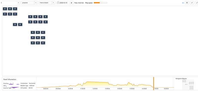

_ferry_ schreef op dinsdag 15 maart 2022 @ 13:01:
[Afbeelding][Afbeelding]
Dat vind ik ook verwarrend. Bij mij is de general operating status ook altijd derating:
Afbeeldingslocatie: https://tweakers.net/i/jc7yDDKKKVNusPTcHDCD5L-ZpPk=/800x/filters:strip_exif()/f/image/1tF73cqi5wCdJhO1QQP8RBQw.png?f=fotoalbum_large
Dit terwijl hij echt niet limiteert op dit moment.

Scooper schreef op dinsdag 15 maart 2022 @ 13:52:
Dan wacht ik de daggrafiek maar even af (moeten er geen wolkjes komen :P ) Misschien waren mijn verwachtingen onjuist.
Op dit moment staat de zon haaks op beide sets, dus dan zal straks oost aflopen en west oplopen, het vermogen lijkt weer te stijgen. Zit nu even op 3700W, met een groter aandeel van de set op het westen.

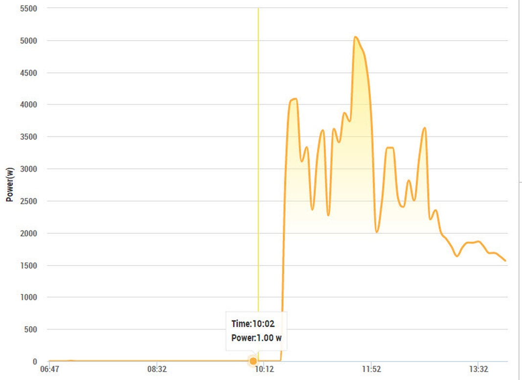

Ik heb een interessante case, waarbij het gemeten geleverde wattage van de 3fase goodwe volgens mij structureel te hoog (58-80 watt) gemeten wordt.
Deze week heb ik panelen op een dag bijgelegd en een vrij nieuwe Goodwe 8K dt g2 (3fase) omvormer erop aangesloten. Op de schuur heb ik een vrij oude SMA 5kw 3fase omvormer.
De SMA metrics log ik elke seconde via modbus over tcp en de goodwe elke seconde via modbus (volgens mij) over udp. Daarnaast meet de P1 ook elke seconde. Wat mij opvalt is dat aan het begin van de dag zo iets voor 7u op deze dagen de Goodwe gelijk begint met 58w, maar kijk ik naar de P1 wat er wordt teruggeleverd is dat nog niks, sterker nog, ik zie het verbruik toenemen. Ik heb namelijk 1 fase die in basis 0w doen (droger, vaatwasser, kookplaat) en daar is in principe goed te volgen of er wordt gebruikt of wordt teruggeleverd.
In de tijd dat ik alleen een 3fase SMA had draaien, klopte het terugleveren praktisch exact met wat ik ook op de P1 meet
Zie hier een grafiek waarbij ik eea probeer duidelijk te maken:
Afbeeldingslocatie: https://tweakers.net/i/mx3X5tbrsIZoU9lXRLida_FEIoI=/800x/filters:strip_icc():strip_exif()/f/image/AysCwiSaMEjwu0SZrJwYgBWf.jpg?f=fotoalbum_large
Geel is Goodwe (10560 wp) en groen is wat de SMA levert (7120wp). Blauw en rood laat het gebruik op de L1 fase zien (gemeten in meterkast). Op 18:40 stopt de SMA met leveren, en gelijk zie je de L1 naar 0 vallen, terwijl de goodwe zegt nog bijna 100 watt te leveren, je zou dus op de L1 fase zo'n 30w verwachten. Ineens zie ik zelfs verbruik op L1 fase (11w) terwijl de Goodwe zegt nog 58w te leveren. Tegen 19:25 gaat de goodwe uit, stopt met 'leveren' en het verbruik op L1 stopt ook. Ik heb L2 en L3 bekeken maar is lastiger omdat er allerlei verbruik is, maar op de secondes dat goodwe uit gaat zie ik hem niet 11w zakken, ik denk dat de goodwe zijn eigen verbruik simpelweg pakt op L1.
Is dit bekend? Valt waarschijnlijk weinig aan te doen, anders dan mn code om de udp port uit te lezen en hier standaard 58w vanaf te halen om wat realistischer beeld te geven.
Sowieso vind ik de meting van de Goodwe onnauwkeurig. De amperes en kwh opbrengsten wordt op 1 decimalen afgerond, terwijl de SMA's echt Wh nauwkeurig zijn.
Wat anders wat opviel, gisteren tussen wat bewolking door piekte hij al naar 8860 watt, terwijl het de 8kw versie is. Niet verkeerd, al vertrouw ik de waardes slecht.
Als iemand geinteresseerd is in het schaduwmanagement kan ik daar ook wat grafieken over delen. Het verlies lijkt 1% te zijn en serieus. Elk uur gaat de omvormer 2 minuten lang de voltage naar beneden en omhoog brengen om waarschijnlijk optimale punt te vinden, maar de opbrengst kakt die 2 minuten ook volledig in.

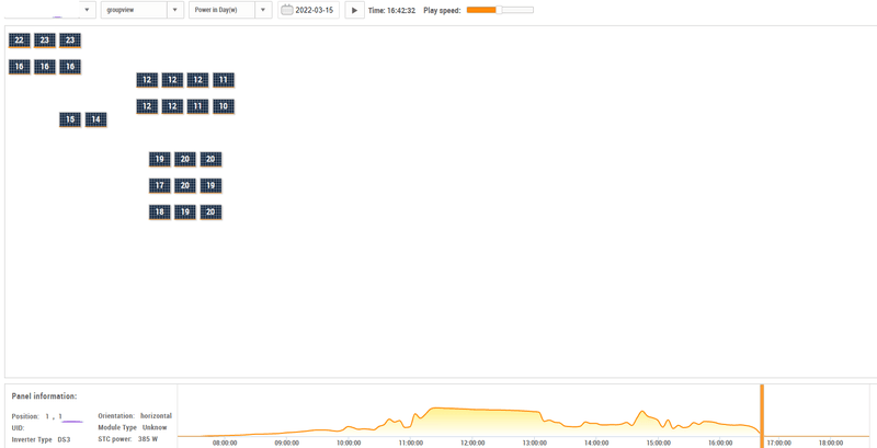

  • DualDevil
  • Laatst online: 20:31
DualDevil
Venice 3000+ @ 9x324=2916Mhz
Vraag voor jullie. Ik heb sinds kort een intallatie van 25 panelen op 13 APS DS3L omvormers. Ik vind het gedrag vandaag rond half 5 apart, maar misschien zie ik spoken daarom een check. Ik doel dus op het zo snel volledig naar 0 gaan van de opwekking. Ter info: Het gaat om 13 APS omvormers, over 3 volledig gescheiden kabels, met 3 eigen aardlekautomaten.
Vandaag om half 5 wordt er dus nog 100 watt door 3 panelen op het hoogste dak gedaan. Kort daarna is dat nog maar ~20 per paneel, en direct daarna zitten ze vervolgens urenlang op 0w, maar rapporteren ze dat dus wel 2 uur lang? In die periode knipperde het lampje om de omvormers rood, maar er stond zeker wel spanning op de AC kabel, netjes gemeten op 230v.
Is dit nou inderdaad raar, of vinden jullie dit normaal...
Op andere dagen zie ik steeds dat het laatste datapuntje gewoon 1 omvormer is die nog net genoeg heeft om een datapunt uit te sturen, waar de rest dan dus uit blijft. Vervolgens geen nieuwe datapunten. Nu dus 2 uur lang wel datapunten maar geen opwekking terwijl er buiten gewoon nog licht is. Daar zaten ook flink bewolkte dagen bij, en dan werd ook tot ver na half 6 opgewekt.
De laatste foto toont de verdeling van omvormers over verschillende YMVK kabels.
Afbeeldingslocatie: https://tweakers.net/i/oc2ZJEOd0YftBTic4ivgF20iGsg=/800x/filters:strip_exif()/f/image/VSbNIPjVZAgqqWV7KQNx5uTR.png?f=fotoalbum_large
Afbeeldingslocatie: https://tweakers.net/i/uHHRJC5AMvcYbrs6sFFN5uMgGVs=/800x/filters:strip_exif()/f/image/0AFPytujtZA2z4UYv1XtnQ8A.png?f=fotoalbum_large
Afbeeldingslocatie: https://tweakers.net/i/NK6pb734lQgez324iu4lLJNv6n0=/800x/filters:strip_exif()/f/image/0dIN1LzZA3ReWb33bGpQbf4K.png?f=fotoalbum_large
Afbeeldingslocatie: https://tweakers.net/i/R28htu71b6C6fC79Ai64kDHFkhY=/800x/filters:strip_exif()/f/image/jXsKvb3llHaycSLqquwnss9Q.png?f=fotoalbum_large
[ Voor 25% gewijzigd door DualDevil op 15-03-2022 20:58 ]
| AMD S939 3000+ @9x324 Mhz=2916 Mhz| Asus A8N-E | PCI-E Sapphire X800 GTO2@X850(XT PE nog niet) | Twinmos 1024x2 CL 2.5 PC3200 | Antec TX 1050B (+500 watt modulaire PSU) | Thermaltake Big Typhoon | Logitech G-15 | Logitech MX-510 Gaming mouse|
  • padoempats
  • Laatst online: 17-10 14:48
plaspvd schreef op dinsdag 15 maart 2022 @ 20:25:
@padoempats graag zou ik je grafieken willen bekijken. Hier heb ik 1 omvormer hangen waar ik shadow management aan heb staan, ivm schaduw op 1 paneel van de rookgas afvoer. Twijfel alleen of ik het beter uit kan zetten.
Ik heb nog geen tijd/gelegenheid gehad om dit te onderzoeken.
Beter idee om een optimizers te plaatsen op dat enkele paneel, een Longi 450wp? Kan er zelf relatief makkelijk bij om te doen.
u vraagt wij draaien:
Afbeeldingslocatie: https://tweakers.net/i/HLPxcrRRIZHd_6mjKMg8_tNf3qQ=/800x/filters:strip_icc():strip_exif()/f/image/pmJuduReP64OZuVsmojYGOQs.jpg?f=fotoalbum_large
Hier is de voltage van beide mppt's te zien. Duidelijk dat elk uur de voltage zoekende is. Het hele uur mppt1 en de halve uren mppt2
Afbeeldingslocatie: https://tweakers.net/i/RS70VhNOm08DQW7NHWzKl9W_Ul8=/800x/filters:strip_icc():strip_exif()/f/image/dANCOSO9TuyTvv6zHXSEI5Qu.jpg?f=fotoalbum_large
Hier ingezoomd op 1 mppt en daarbij de voltage tegen de opbrengst uitgezet. Het zoeken duurt 150 seconde (2:30m). In het begin gaat de voltage wat omhoog en duikelt de opbrengst terug naar 0. Dan zakt de voltage van bijna 800 naar iets over de 300v en loopt weer lineair op naar op naar zn originele niveau. Over deze 150s was de wattage 3280w, terwijl als ik iets uitzoom de wattage strak 4500 was. Reken ik dat verlies om naar een uur, kom ik op precies 1%.

DualDevil schreef op dinsdag 15 maart 2022 @ 20:45:
Om te beginnen: je ECUID is niet daadwerkelijk uitgevlakt.
Verder heb ik dit gedrag nog nooit gezien bij mijn QS1s of die van m'n buren. Volgende week ga ik m'n nieuwe set leggen met DS3-Ls dus misschien dat ik het dan ook zie.
  • Rouske

  • JvS
  • Laatst online: 00:46
JvS
Ik heb hem zelf ook
Ik heb geen idee van het knipperen, maar bij mij zie je elke dag langzame afname naar 0 en ook niet 2u lang logging erna. Vandaag ziet er zo uit:
Afbeeldingslocatie: https://tweakers.net/i/ap5bcNvOfqq8YRrS0hiHj9h2p1Q=/800x/filters:strip_exif()/f/image/1qY88PZWI1tk2Ss8fwsjwnZZ.png?f=fotoalbum_large
Het wordt mischien tijd voor een APS topic :).

  • DualDevil
DualDevil
@Termy en @JvS, mag ik jullie dan ook uitdagen mee te denken wat hier de oorzaak van kan zijn? Ik kom er helemaal niet uit, omdat er niets is dat de 3 kabels delen behalve de hoofdschakelaar kan ik geen enkele verklaring verzinnen waardoor deze installatie een tijdje teruglevert en dan plotseling niets meer teruglevert maar dat vervolgens wel vrij lang als 0w blijft rapporteren over alle drie de installatiedelen.
Wat je ziet is een installatie die is bedacht voor over 3 fasen. Dat moet ook als de vermogens hoger worden dit voorjaar over 3 fasen gaan lopen, maar nu omdat Stedin de aanpassingen van aansluiting flink heeft uitgesteld maar even over 1 fase draait. Maar dat kan volgens mij (nu 1x35a, dat past dus wel), en gaat zonder extreem oplopende voltages en met 3x een dikke 3x4mm2 kabel.
1x16A alamat aan kabel met 6 panelen op 3x DS3L in een OW opstelling op mijn hoogste dak.
1x16A alamat aan kabel met 10 panelen op 5x DS3L in een ONO schuin dak opstelling van 8, aangevuld met 2 panelen zuid op een dakkapel. Tussen dakkapel en schuindak extra lasdoos om met twee lange einden buskabel de verbinding zonder nóg een lasdoos te kunnen maken.
1x16a alamat aan kabel met 9 panelen in een zuid opstelling op mijn garage.
Ik heb steeds netjes YMVK -> IP67 Lasdoos met 3x 2 polige conex klem voor soepel en stug -> buskabel naar omvormers -> einddop gedaan. De meterkast heb ik gecheckt en is correct aangesloten en alles daar blijft ook ingeschakeld.
Eerlijk gezegd als de dood dat ik deze ellende op het dak zou moeten gaan debuggen, en daar zit ik echt niet op te wachten. Steiger huren, klimgear aan, panelen weer optillen... :/
Mij klinkt het meer als instellingsfouten of omvormer fouten in de grid settings of iets dergelijks. Het support ticket loopt ook bij APS, dus als zij het weten meld ik me ook. Ik hoop met grote hopen op een remote oplossing. :+
[ Voor 17% gewijzigd door DualDevil op 16-03-2022 14:18 ]

DualDevil schreef op dinsdag 15 maart 2022 @ 23:09:
@Termy en @JvS, mag ik jullie dan ook uitdagen mee te denken wat hier de oorzaak van kan zijn? Ik kom er helemaal niet uit, omdat er niets is dat de 3 kabels delen behalve de hoofdschakelaar kan ik geen enkele verklaring verzinnen waardoor deze installatie een tijdje teruglevert en dan plotseling niet meer werkt maar wel vrij lang 0w rapporteert over alle drie de installatiedelen.
Ik kan uit je verhaal niet opmaken of er nog daadwerkelijke opwekking is of niet, hoewel het rode omvormerlampje suggereert dat ze in nachtstand staan. Als je een digitale meter hebt dan kan je altijd gewoon de groepen uitzetten en dan zou je direct moeten zien dat je meer gaat verbruiken of teruglevering wegvalt. Als blijkt dat ze dat ze nog wel werken dan is het blijkbaar een rapportagefout en dat is hopelijk wel remote op te lossen.
Het zou kunnen dat de DS3-L gewoon meer licht nodig heeft om iets te doen dan de QS1, YC600, etc. Hoe ziet het er aan het begin van de dag uit? Gezien je verschillende oriëntaties is het wel apart als ze het allemaal exact gelijk doen.
  • VidaR-9

Ik heb nog even goed geteld bij die panelen uit de buurt, maar dat zijn 11*6 rijen, dus sowieso niet hetzelfde paneel als de REC die ik op mn offerte heb staan. :+
  • DualDevil
DualDevil
Termy schreef op woensdag 16 maart 2022 @ 13:05:
Ik zal het hierboven ook even toevoegen, maar er is dus géén opwekking. Niets.
Vanochtend liggen ze van 7u 's ochtends in behoorlijk licht, maar vanaf 8.15 a 8.30 tot 10.27 in de volle zon en doen ze niets. Vervolgens doen ze om 10.37 ruim 4000w met zn 25'en :?
Afbeeldingslocatie: https://tweakers.net/i/BmmG7b6G5KvUrO0_8KmgsQRAQNg=/full-fit-in/4920x3264/filters:max_bytes(3145728):no_upscale():strip_icc():fill(white):strip_exif()/f/image/P0wWBc6W6bspUFv73irEUOx6.jpg?f=user_large
Meer licht is het dus wat dat betreft ook niet...the story continues. Wie weet maak ik wel een eigen topic als dit lang aanhoudt. Kan voor anderen ook nog wel nuttig blijken.

Hoe heb je vastgesteld dat de DS3's daadwerkelijk niet meer produceren? Doe je dat op basis van de monitoring van de ECU, of heb je ook een kWh meter op de PV-groep om de "daadwerkelijke" opbrengst van je installatie te meten?
De grafiek die laat zien dat ie pas om ca. 10:15 gaat produceren ziet er wel heel vreemd uit, is dit niet een probleem met de monitoring? Ook dat ie al stopt met produceren ca 1.5 uur voor zonsondergang is vreemd. Mijn YC600's zijn meest actief van ongeveer zonsopkomst tot zonsondergang, de daadwerkelijke productie begint meestal maximaal een half uur na zonsopkomst en loopt door tot een half uur voor zonsondergang. Bij zeer dikke bewolking of onweer kan het wat korter zijn. Je zou verwachten dat een nieuwer vervangend model het minstens net zo goed doet.
Wellicht een firmware probleem? Ik zou verwachten dat de werking van de omvormer niet direct afhankelijk is van de werking van firmware (de monitoring natuurlijk wel), tenzij er een hele dikke bug in zit. Kun je via de ECU ook de andere gegevens uitlezen zoals DC spanning (V), DC stroom (A), temperatuur, totaal geleverde opbrengst (kWh). Wellicht geeft dat nog wat info. Temperatuur zou nu geen enkel probleem moeten zijn. Afgelopen zomer wel Inverter temperaturen van ca. 45 graden gezien, dat gaf geen enkel probleem.
Ik heb er zelf monitoring op gezet, en dan zien de plaatjes van vandaag er alsvolgt uit:
Afbeeldingslocatie: https://tweakers.net/i/NBoeEDR0__3vAX6KDba6h3zvyPM=/800x/filters:strip_icc():strip_exif()/f/image/qjiYUI36tJ0ylHi22IRwedIc.jpg?f=fotoalbum_large
Afbeeldingslocatie: https://tweakers.net/i/W42cTBJcX4A1kcGV6XdvZe_Aaqw=/800x/filters:strip_icc():strip_exif()/f/image/47H6wpVJk5KHDyJbN4GFi8rM.jpg?f=fotoalbum_large
Loop je vragen even langs:
- Ik heb de meter van mijn netbeheerder in de gaten, produceert dan echt niet.
- Temperaturen zijn laag (lees <30 gr C)
Voltages en frequentie nog niet in beeld, ben nu van huis. Vandaag is hij wel normaal opgestart overigens, al lijkt het verloop toch steeds erg grillig bij relatief constante omstandigheden. Ik hou het even in de gaten.
