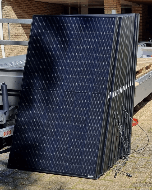

  • Kaspers
  • Laatst online: 17-10 17:57
Crosspost vanuit het Enphase topic, maar gezien de strekking van dit topic vind ik het te rechtvaardigen:
Afgelopen maanden flink ingelezen in het Enphase ecosysteem en het een paar weken geleden geinstalleerd. Aardig wat youtube videos gekeken van onze grote vriend van solar-bouwmarkt; heeft me aardig geholpen te doorgronden wat allemaal nodig was om dit voor elkaar te krijgen. Tijdje geleden hier nog weinig kaas van gegeten, maar blij met t resultaat d:)b.
Bestaande 1 fase meterkast vervangen door een 3 fase systeem.
Van:
Afbeeldingslocatie: https://tweakers.net/i/9M3eJEMC6skc_qskaj57qfBaioM=/x800/filters:strip_exif()/f/image/E9eG6KyOWOKc46aLYri4MEJz.png?f=fotoalbum_large
Naar:
Afbeeldingslocatie: https://tweakers.net/i/LNuds5NbydIoyUj_ZLoZciS-amc=/x800/filters:strip_icc():strip_exif()/f/image/He9vAEG8HWT0TTSfmhty21SB.jpg?f=fotoalbum_large
Afbeeldingslocatie: https://tweakers.net/i/XgCu7hLaBs5BR748SqhrhH8iZe4=/x800/filters:strip_icc():strip_exif()/f/image/NNzPkjYIoQLxFWtYWZfHHhDi.jpg?f=fotoalbum_large
15 Hyundai VG 410W PERC shingled op 15 keer IQ7A
Afbeeldingslocatie: https://tweakers.net/i/3MWbfqS3aNdlmaxZ8h6gmgqRzuA=/232x232/filters:strip_icc():strip_exif()/f/image/6z7pWee5uwNoiyd1rJCMC4Vh.jpg?f=fotoalbum_tileAfbeeldingslocatie: https://tweakers.net/i/1ZQf0eYir-dzm-mVVYzljBo7Vyc=/232x232/filters:strip_icc():strip_exif()/f/image/ny6Q8uE2kEZM5cSAR4tEpyP5.jpg?f=fotoalbum_tileAfbeeldingslocatie: https://tweakers.net/i/f04DLems0MEhYRW53Aznd9htemw=/232x232/filters:strip_icc():strip_exif()/f/image/9u3kVah3OuMhY1ZP9ZEMicRg.jpg?f=fotoalbum_tile
Afbeeldingslocatie: https://tweakers.net/i/bQVxeGLvPyyP0_6A8ejv6AA2u-c=/232x232/filters:strip_icc():strip_exif()/f/image/2tq4RjCbjt0eB5VAnEEJd0Lm.jpg?f=fotoalbum_tileAfbeeldingslocatie: https://tweakers.net/i/kPq9K6KhaTsIpUnDiWALXcRSvTU=/232x232/filters:strip_icc():strip_exif()/f/image/v3NIDyWaC4r5FVWL1uGzHTn5.jpg?f=fotoalbum_tile
't mooie zijn vooral de vele sensor-data; hier uiteindelijk een grafana dashboard van gemaakt:
Afbeeldingslocatie: https://tweakers.net/i/xmDrHRAqgEx0SKZKftrL0Dx9eRc=/800x/filters:strip_exif()/f/image/Sw9VuKC1KyNMmZD6Co34RMIK.png?f=fotoalbum_large
Deze moet nog wat mooier, zijn de individuele panelen:
Afbeeldingslocatie: https://tweakers.net/i/_oLzlrmJT13E4lJEKABOF6gMhxw=/800x/filters:strip_exif()/f/image/sxO2VeVU6WoVdudBUPYvQdRk.png?f=fotoalbum_large
Op een tweede dak komen nog 9 330Wp panelen op IQ7+ omvormers.

LooneyTunes schreef op maandag 14 maart 2022 @ 00:47:
Heren (dames?)
Ik ben zo langzamerhand aan het shoppen. (wil over een maandje gaan plaatsen)
4 panelen 400Wp of beter.
Nu kom ik deze panelen tegen: Jinko Mono Zonnepaneel N-Type All Black, half cut 132 cell 405 WP Monokristallijn JKM405N-6RL3-BK. <bron>
Zien er prima uit (de meest concurrenten bij Solar Bouwmarkt hebben of een witte achtersheet of een aluminium frame)
Iemand ervaring met deze panelen?
Ik heb de 355Wp-versie hiervan. Enige verschil lijkt dat deze iets langer is vanwege een extra rij cellen aan beide uiteinden.
