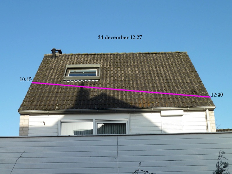

Martin7182 schreef op woensdag 9 maart 2022 @ 19:07:
Tegen algengroei helpen de clips wel, maar niet tegen vuil. Dat hoopt juist op rond de clips. Afwatering gaat prima maar hij trekt niet alle vuil ook mee.
Ik het het dan nog wel waard?
Ik weet niet hoeveel vuil dit dan is, klein beetje zand is natuurlijk prima maar als het een groot modderbende wordt dan is het natuurlijk een ander verhaal (al lijkt me dat niet).
Ik heb niet zo makkelijk toegang tot mijn dak, moet via de buur mijn dak op, dus ik beperk de keren dat ik mijn dak op moet liefst zoveel mogelijk.
Mijn panelen zijn April 2020 geplaatst en sindsdien heb ik eigenlijk geen onderhoud meer gedaan eraan.
Is het nodig om elke 2 jaar eens de panelen schoon te maken?

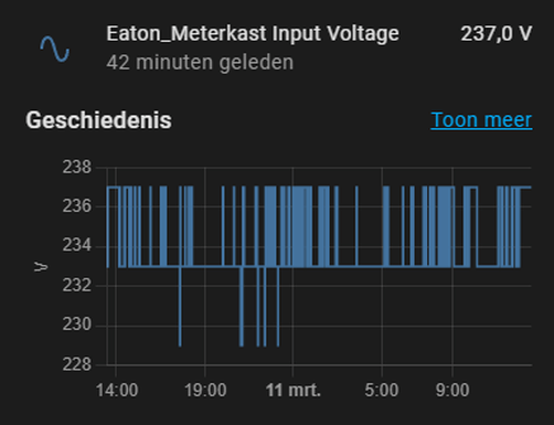

Martin7182 schreef op woensdag 9 maart 2022 @ 17:01:
Of gewoon "even" een multimeter in een stopcontact bij de meterkast.
Verwacht je dat echt? Ik zit deze zonnige dagen al op maximaal (duur)vermogen. De enige reden dat de opwek zo'n 20% achterblijft t.o.v. juni is dat de dagen wat korter zijn. Er komen wel pieken boven de max., maar alleen kortstondig bij wisselende bewolking.
Misschien komt mijn aanname doordat ik nog geen data heb van voorgaande jaren april/mei, ben pas begonnen eind mei vorig jaar.
Het is niet onwaarschijnlijk, dat je op maximaal vermogen zit zegt niet zo veel, het "enige" wat telt qua verlies is de spanning zoals de omvormer deze meet en op basis waarvan hij besluit het geleverd vermogen (en daarmee de spanning ter plaatse van de omvormer) te verlagen (of zichzelf uit te schakelen).
Wat nog mee kan spelen is de bekabeling tussen de omvormer en de meterkast: als deze lang is of niet dik genoeg is (of andere "belemmeringen" zoals slechte contacten kent) dan zal de omvormer eerder aan die 253V komen terwijl die in de meterkast een paar Volt lager kan zijn. Maar goed dat is hier allemaal niets nieuws :X

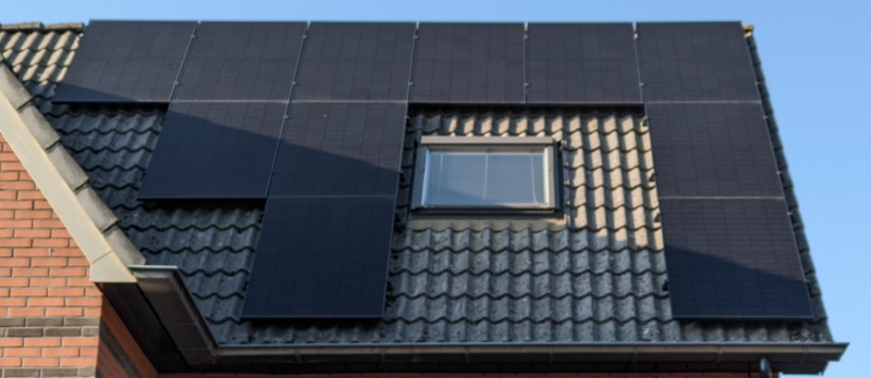

ben2513 schreef op woensdag 9 maart 2022 @ 19:34:
Ons rijtjeshuis is 5.1m breed. Dat is inclusief de helft van beide tussenmuren (30/2=15). Het huis links van ons is een verdieping lager, maar de gedeelte muur is gewoon doorgetrokken tot ons niveau. Nu vraag ik mij af of wij van die extra 15cm gebruik zouden kunnen maken? De eigenaar van dat huis is een woningbouwcorporatie.
Hier een foto: https://tweakers.net/i/XR...FN0rW4cT.png?f=user_large
Wat denken jullie? Eigenlijk is dus de laatste 15cm niet meer van ons, maar het dak van de buren zit dus lager.
Ik wil er graag vijf panelen van 996mm breedte op kwijt. 5100mm - (5*996mm) = 120mm voor ClickFit. Als wij daar nog die extra 15cm erbij nemen hebben wij zeker voldoende ruimte denk ik.. of zijn de 12cm al voldoende?
De eindkappen en de tussenklemmen nemen wel wat ruimte in beslag en je wil ik niet te dicht tegen de rand aanzitten wegens wind en geluid/fluiten. Die 15 centimeter afstand tot de rand zou ik dus zeker aanhouden.

reneeke1970 schreef op woensdag 9 maart 2022 @ 17:02:
Waarom zo moeilijk, steek multimeter in de 3 fasen, die is het laagst, je pakt schroevendraaier en klaar, binnen paar dagen weet je het resultaat, hoef je niks voor te loggen.
Werkt het nog niet pak je de derde fase, en daarna naar netbeheerder bellen met het hele blok.....
@reneeke1970 OK zoals je wilt, zet dan terwijl je die multimeter in de fasen steekt, even een waterkoker / (af)wasmachine of oven aan en kijk dan nog even naar je meting, dan begrijp je waarom ik monitoring voorstel i.p.v. één momentane meting (en omdat je dat als Tweaker ook moet willen :) ). Ik begrijp dat @assassin85 liever een elektricien laat komen dan dat hij zelf de schroevendraaier ter hand neemt, dat is zijn goed recht :)
Maar eind van het verhaal is dat @assassin85 weet wat de oorzaak van zijn opbrengst probleem is, en wellicht ook nog iets heeft opgestoken van de discussie, daarvoor hangen we hier toch allemaal te lurken? 8) (met dank aan @hesselbeertje waardoor ik in het vervolg zo'n mooie grafiek ga herkennen)
reneeke1970 schreef op woensdag 9 maart 2022 @ 16:41:
Even.....
Geef je hem dan even een apparaatje wat je aan het p1 kabeltje knoopt.
Daarvoor kan ik van harte de Homewizard P1 meter aanbevelen, liefst samen met de Homewizard kWh meter om de opbrengst van je zonnepanelen te monitoren. (de app geeft voor zover ik kan zien niet het voltage weer, maar die kun je wel uit het lokale interface van de meter peuteren)
BarryH schreef op woensdag 9 maart 2022 @ 16:36:
@assassin85 Eigenlijk moet je met een P1 kabeltje even je slimme meter uitlezen. Dan kan je ook het voltage per fase bij je slimme meter zien.
Als je voltage bij je omvormer hoger is dan bij je slimme meter is er een zwak punt in de verbinding van slimme meter naar omvormer (b.v. een dunne kabel of een slecht contact).
Dat kan nog wel eens tegenvallen: de "volt meters" in de omvormers (en wellicht ook in de kWh meters) zijn niet heel betrouwbaar: mijn omvormer meet (tijdens maximale productie) een spanning die 3 tot 5 Volt lager is dan de spanning van de kWh meter (zoals gerapporteerd via de P1 poort), dat geeft niet heel veel vertrouwen in de nauwkeurigheid van de metingen 8)7 Je noemde niet hoe je de spanning op beide punten zou meten, feitelijk klopt je laatste bewering dus :)
[ Voor 40% gewijzigd door Batilan op 09-03-2022 22:52 ]

BarryH schreef op woensdag 9 maart 2022 @ 22:45:
@Batilan Als de omvormer "overdrijft" dan kan je hem of onder garantie laten vervangen
OF (ondeugend) zet je hem op de Belgische norm (die gaat terug regelen bij ca. 260 of 264volt :) ),
maar eerst maar even installateur en netbeheerder aan het werk zetten (als je slimme meter zegt dat het voltage te hoog is)
Hij lijkt dus te "onderdrijven" (rapporteert minder dan wat de P1 meter "ziet"), ik heb daarmee wellicht al bijna hetzelfde effect als het instellen van de belgische norm (maar dan met zo'n 3 a 5Volt i.p.v. 7 resp. 11Volt, net even wat 'safer' :)). Overigens moet ik nog eens meten (met een gekalibreerde multimeter) welke meting nu het meest betrouwbaar is)

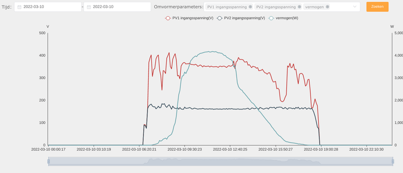

DRAFTER86 schreef op woensdag 9 maart 2022 @ 14:44:
Open vragen/twijfels:
- Ik kan weinig ervaringen vinden met de DS3, logisch, ze zijn net uit. Wel zie ik dat de API/logging nog niet optimaal is, hier kan ik mee leven. Hoe verhoudt APSystems zich tot Enphase en SolarEdge? Ik ken eigenlijk alleen string omvormers...
- Aangezien het dak geen panlatten oid heeft zit ik een beetje met werkbaarheid van het installeren (ik doe het liefst de shingles en panelen in 1x). Kun je op die Clickfit rails staan als ze er op liggen?
- Het doel is in eerste instantie zoveel mogelijk opwekken (de rest van ons dak is gedeeld, kan nog wel even duren voor daar panelen op komen), zie ik nog mogelijkheden qua panelen over het hoofd?
Waarom zou de logging met de DS3 niet goed werken? Ik heb er vandaag 8 binnen gekregen (DS3-L) en daar zit ook hetzelfde blad bij met instructies voor het opzetten van de monitoring met een ECU en EMA. Over een paar weken ga ik ze als het goed is installeren dus dan heb je een gebruikersreview van een DS3-L ;).

Termy schreef op donderdag 10 maart 2022 @ 00:33:
Ben benieuwd naar je ervaringen!
N.a.v dit topic heb ik het idee dat het vrij lastig is om de data stabiel en met wat hogere poll frequentie uit de ECU te krijgen. Hoeft geen probleem te zijn (als je de APSystems app gebruikt), maar ik ben wel gehecht aan al mijn custom dashboards etc. ;)
  • Batilan
  • Laatst online: 00:46
DRAFTER86 schreef op donderdag 10 maart 2022 @ 08:35:
Ik verwacht inderdaad dat een hogere frequentie met de ECU lastig wordt omdat de firmware dat meen ik niet ondersteund. Ik gebruik zelf een "hack oplossing" met een CC2531 Zigbee dongle zoals hier genoemd., daarmee lees ik de YC600 iedere 10 seconden uit. Het kan dus wel, maar je moet wel zelf wat uitzoek werk doen (er zijn mogelijkheden voor onder Windows, Linux en op basis van microcontrollers). Zeer geschikt om je custom dashboards te vullen :)
Op github is een oplossing te vinden welke draait op een ESP8266 (Wemos D1 mini).
Nog een voorbehoud: ik weet niet of deze oplossing ook de DS3 ondersteund omdat APS aangeeft dat de beveiliging verbeterd is.
[ Voor 13% gewijzigd door Batilan op 10-03-2022 09:24 ]

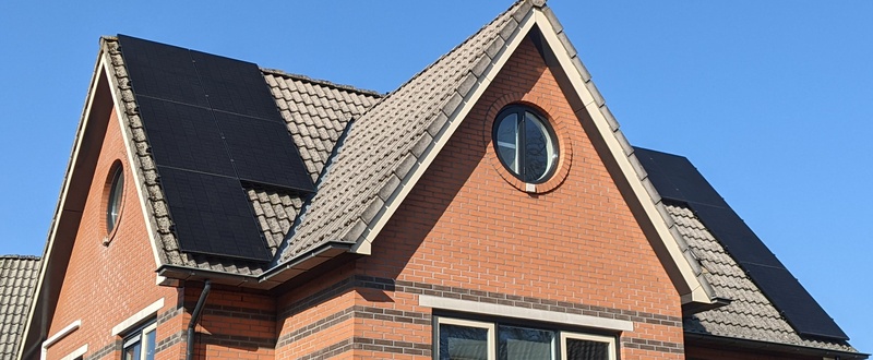

dj_dysaster schreef op donderdag 10 maart 2022 @ 08:23:
In mijn huidige situatie heb ik een oost-west opstelling (8 panelen oost, 8 west) met 1 fase 3000 watt omvormer. De wens is om uit te bereiden op een ander dak (Zuid-oost) met nog eens 16 panelen, waarschijnlijk 370wp per paneel (een kleine 6kwp).
Aangezien de huisaansluiting 3x25a betreft ben ik benieuwd naar jullie advies mbt omvormers;
- de 6kwp set op 1 zware stringomvormer lijkt mij geen optie gezien selectiviteit (en regelgeving)
- een 3fase omvormer voor de 6kwp set lijkt mij ook niet wenselijk gezien er op een van de fases al een 3kwp set hangt
- twee kleinere (3kwp?) omvormers voor de set op zuid (en die set dus in tweeen knippen), op de beiden fasen die nog "vrij" zijn, klinkt gevoelsmatig als de beste optie.
Beide sets op 1 zware 3 fase omvormer gaat geen optie zijn aangezien de afstanden tussen de daken. Wat is jullie advies?
1 keer een zware omvormer op een vrije fase (maar niet zo zwaar) bv 5KW? Dan top je wel wat af maar je dak op ZO zal denk ik sowieso niet de 100% uit je panelen halen. Dat kon wel eens een stuk voordeliger zijn als 2 3KW omvormers, dusdanig dat je het verschil nooit goedmaakt met de aftopping.

exroosje schreef op donderdag 10 maart 2022 @ 09:46:
Ik heb even voor wat referentie gekeken naar een 5kW Goodwe. Die heeft een maximale uitgangsstroom van 22.8A. Als ik daar 6kWp aan panelen aanhang (dat mag de omvormer hebben, dus geen probleem daar), neem ik aan dat die uitgangsstroom toch wel gehaald gaat worden voor langere tijd. Afzekeren met 20A wil dan al niet meer. Aangezien de hoofdzekering 25A is, zou ik eigenlijk met 16A af moeten zekeren wil de selectiviteit nog kloppen (tot zover mijn kennis reikt).
Waarom is overigens alles op 1 omvormer geen optie? Je zegt de daken liggen te ver uit elkaar maar uiteindelijk komt het ook op 1 meter uit. Kabelverlies aan de DC kant is over het algemeen minder als aan AC kant.
Het zijn aparte gebouwen welke een stuk uit elkaar liggen. Natuurlijk zou ik DC kabels kunnen leggen om alles op een 3 fase omvormer aan te sluiten, maar dat betekend wel een heel eind graven, bestrating, gras. Als niet niet persee hoeft voorkom ik dat liever. 3f AC ligt er allemaal al netjes.
Het prijsverschil tussen 1x 5kW of 2x 2.5kW omvormer is ongeveer 100 euro, dat maakt dus weinig op de totale uitgave.

Een vraag aan de experts (Het is een meer academische vraag - het opbrengstverlies bij mij is zo of zo marginaal).
Verschil bij schaduw tussen Hyundai HiE S400 VG shingled en bijvoorbeeld JAM54S31 400/MR (half-cell)
bij een schaduwval en ~traject zoals hieronder geschetst):
Er komen 5 panelen in portrait boven het dakraam, 2 in landscape naast het dakraam
en de 5 "schaduw" panelen in portrait onder het dakraam, de onderkant van de panelen komt op ca. 1,5 dakpanhoogte van de onderkant te liggen.
De afvoerpijp van de cv van tegenover is gelukkig sinds twee jaar een stuk korter (zie de trajectlijn)
Afbeeldingslocatie: https://tweakers.net/i/r7UChx_AnfTrL0A8f0X80dg1ytM=/800x/filters:strip_icc():strip_exif()/f/image/NpLh0Noi3GVsaqaiIKfXeU4I.jpg?f=fotoalbum_large
Dit is het dak voordat mijn huidige installatie in 2015 werd geplaatst.
Schaduw is tussen half november en half februari

ff los van het feit dat schaduw in nov-feb voor 2 uurtjes niet echt veel impact heeft, waarom verwacht je verschil tussen die twee panelen?
  • dunklefaser
  • Laatst online: 10:27
dunklefaser
Point Of KnowReturn
JvS schreef op donderdag 10 maart 2022 @ 17:31:
Het een is een shingled en het andere een gewone half-cell, beide zijn bij schaduw voor portrait beter geschikt dan de normale panelen (trefwoord: diodes), maar er is waarschijnlijk een performanceverschil bij gedeeltelijke schaduw over de korte kant.

Ik heb een Goodwe 3000NS en een Goodwe 3000XS omvormer. Op beide omvormers heb ik 10 panelen aangesloten. Dat is wat weinig natuurlijk en dat merk ik nu doordat ze 's ochtends en 's avonds niet genoeg leveren om de omvormer te laten produceren. gevolg is veel geklik van de relais, zeker 45 min lang. Een bekend euvel zie ik als ik er naar google. Goodwe geeft aan dat het niet uit maakt want ze garanderen dat je toch gewoon de 10 jaar levensduur zult halen.
De rest van de dag doen ze het perfect overigens. Persoonlijk heb ik geen last van het geluid (want in garage) maar ik zou het toch liever verminderen als dat kan, want echt goed voor de relais kan het nooit zijn.
Ik dacht aan:
1. Start tijd omvormer wijzigen. Dit kan ik doen in de settings. Maar dat verhelpt alleen het probleem in de ochtend, en bovendien kan ik natuurlijk geen tijd instellen die het hele jaar gunstig is, dus dan moet ik die elke maand aanpassen.
2. Een smart switch gebruiken die de fase naar de meterkast kan onderbreken. Technisch gezien is dit mogelijk en kan ik hem koppelen aan de zonsondergang/opkomst tijden. Ideaal dus. Echter de meeste smart switches zijn weer niet zo geschikt om urenlang 3000W over te sturen.
3. De DC-switch automatisch aan/uitschakelen via domotica. Beetje over-engineering, maar ik kan dit wel in elkaar knutselen met een klein motortje.
4. In de SEMS app zie ik allemaal instelmogelijkheden bij de remote configuration. Zaken als 'herverbindingstijd'. Die zou ik graag willen wijzigen maar dit lukt niet, alles blijft op 0 staan. Is iemand dit wel eens gelukt om te wijzigen. Is er een andere manier om parameters te wijzigen?
Als ik bijvoorbeeld de tijd kan instellen tussen de opstartpogingen in de ochtend en ik zet die op 20 minuten dan zou dat ook mijn probleem oplossen.
5. Gewoon zo laten, en het geklik accepteren. Goodwe claimt dat je gewoon 10jr levensduur zult halen.
Meer panelen plaatsen is uiteraard geen optie, ik wil de huidige situatie behouden. Ik heb al 57 panelen op het dak :P
Ik heb de firmware al laten updaten naar de nieuwste versie, dus dat verhelpt het probleem niet.

Sethro schreef op dinsdag 8 maart 2022 @ 16:37:
Heb een parallellogram vorm dak van 3.7m breed en 4,7m hoog. Door deze vorm blijft er ca 2.5m werkbare ruimte in de breedte over (bij panelen van ca 1m breed in landscape)
En bij een breedte van ca 1m kunnen er dan 4 panelen schuin boven elkaar in landscape worden gemonteerd.
Ligging op ZO op 45g dak.
Om er zoveel als mogelijk uit te halen dacht ik aan de volgende setup:
- 4x JA Solar JAM72S 545WP (€1080)
- 2x APSystems Micro Omvormer DS3 (€380)
- 4x Clickfit Evo Pannendak Landscape 1 rij van 1 paneel horizontale rails (€360)
- Kabels en andere aansluitmaterialen. (€100)
Totaal €1920 excl montage. Oftewel €0.88/Wp
Wat zouden jullie doen?
Heb je al een idee waar je die JA Solars vandaan gaat halen? Enige optie die ik kan vinden is afhalen in Hengelo...

DRAFTER86 schreef op donderdag 10 maart 2022 @ 19:38:
Dat dus, er zijn nog wel andere leveranciers alleen nergens icm die APS DS3.

We hebben momenteel 15 SunPower X21-335BLK panelen liggen met een SolarEdge SE 5000 HD Wave omvormer. Installatie presteert sinds ingebruikname in 2018 eigenlijk iets boven verwachting (gemiddeld 5.4MWh per jaar), maar nog steeds zie ik dat op de piek van de dag er ongeveer 4.5kW omgezet wordt. Dus nog 500W ruimte voordat afgetopt wordt in principe. Nu hebben we een WP en is het energieverbruik natuurlijk aanzienlijk gestegen, maar met 1000kWh extra is dat weer gecompenseerd (heb nml. tevens op sluipverbruik wat besparingen gerealiseerd).
Nu is het ook zo (correct me if I'm wrong, maar 2x DC4 aansluiting) je een tweede string aan panelen op deze omvormer kunt aansluiten, en het niet zo'n ramp is als hij gedurende 1-2 uur per dag een paar 100W gemiddeld afgetopt wordt als ik bij wijze van spreken nog 6 panelen erbij zou willen laten leggen. Max paneelvermogen is 7750W. Dus ik zou er nog ongeveer 2700W (of 8 panelen) extra aan mogen hangen.
Wat is jullie ervaring met aftoppen? Ik vind het lastig uit te rekenen hoe veel mij dit aan opbrengst zou kosten. Nu staat de energieprijs nog vast bij ons (0.21 Euro, nog 2 jaar), maar ik heb zo'n donkerbruin vermoeden dat dit na 2 jaar nog wel eens tegen kan gaan vallen. Dus de relatief hogere installatiekosten zouden dan redelijk makkelijk te verdedigen zijn.

@Kuusj Dat aftoppen valt mee. Vaak is omvormervermogen=70% van Paneelvermogen -> 1% opbrengst verlies
Je kan dat voor jouw situatie modelleren met solaredge design tool op hun website.

BarryH schreef op vrijdag 11 maart 2022 @ 10:14:
Hmm. Volgens de tool is een string van 6 te kort. Waarom dat zo is kan ik niet vinden. Zou het DC voltage te laag zijn dan?

Kuusj schreef op vrijdag 11 maart 2022 @ 10:01:
De 2e string moet ook aan de voorwaarden van minimaal aantal optimizers voldoen. Dus met 6-8 panelen - - - - 380/6= 63.3 volt => een optimizer die tot 80 volt DC kan doen.
- 380/8 = 47.5 volt => een optimizer die tot 60 volt DC kan doen.
Aftoppen is maar zelden. Koud weer en zon achter wolken vandaan kom je in de buurt van STC+ vermogen.
Ik heb een vrij vlak liggend oost/west systeem en ook richting noord/oost de helft liggen.
Voor mij is uitgerekend dat ik tot 150% STC mag en geen garantie problemen heb. Zit nu op 127% en er komt nog 1950 wattpeak bij en dan kom ik op 150%
Aftoppen zie ik nu maar paar keer per jaar in pieken. Beter een breed afgeplat stukje af en toe, en meer opbrengst op alle andere dagen van het jaar denk ik maar.

Batilan schreef op woensdag 9 maart 2022 @ 16:04:
OK, dat is wel zo prettig. Al zal een elektricien waarschijnlijk alleen even momentaan de spanning meten en dan de "beste" fase kiezen. Zorg dan dat niet je waterkoker / (af)wasmachine / oven toevallig aan staat. Als je wat langer de fases monitored, heb je een betere kans de "juiste" fase te kiezen (mits mogelijk).
Overigens kan de belasting van de fases over de tijd natuurlijk ook wijzigen. Als ze allemaal al hoog zitten kan een berichtje naar je netbeheerder geen kwaad. We zien toch regelmatig hier op het forum dat ze structurele aanpassingen doen (al dan niet naar aanleiding van klachten, of wellicht eigen metingen)
Ik las dit een paar dagen terug en dacht, ha hier heb ik geen last van...
wel gek dat mijn grafiekjes steeds op het zonnigst een inverse parabool worden....
Maar in mijn P1 metingen is L1: 248, L2: 246, L3: 245
Panelen uiteraard op L1. Maar het is onder de 250 dacht ik.

Afbeeldingslocatie: https://tweakers.net/i/EdU_AsVqwStNEaZXGGwODdhpjX0=/full-fit-in/4000x4000/filters:no_upscale():fill(white):strip_exif()/f/image/22y6BuUFuqMzeSM55NJQrk1M.png?f=user_large
Moet zeggen dat na mijn klacht dat ik zelfs in de nacht 244v had, ze toch wel het e.e.a. hebben veranderd op iig mijn fase.
Vooral op deze zonnige dagen zie ik weinig verspringen, deze hierboven is in de meterkast zelf en hieronder van een APC UPS in de vrijstaande garage:

Ik heb hier een installatie met 16*325W panelen (5200Wp). 2 strings, 11 en 5, Solax omvormer. Ondanks dat ik destijds voor 2 strings heb gekozen, twijfel ik een beetje met de huidige resultaten. Nu op de zonnige februaridagen haal ik gemiddels 20KwH per dag. Echter vraag ik me af of ik niet beter had kunnen kiezen voor een SolarEdge systeem i.v.m. dakschaduw (dat in de winter meer aanwezig is als in de zomer vanwege stand van de zon). Daklayout:

Dit voltrekt zich nu gedurende de dag:

Uiteraard vertaalt dit zich in een degradatie als de eerste schaduw valt:
Afbeeldingslocatie: https://tweakers.net/i/6Dc4X1rs_bVhbWU5FfKX3tLffKA=/full-fit-in/4000x4000/filters:no_upscale():fill(white):strip_exif()/f/image/JDAq6gOfraAjyOH5Y2GJlNI5.png?f=user_large
De vraag is nu, ga de strings vervangen voor een SolarEdge setup zodat niet de hele string in een keer degradeert zodra de dakschaduw erop valt? Zal hier voldoende winst mee te behalen zijn?

Tuxie schreef op vrijdag 11 maart 2022 @ 15:48:
Ipv solar edge optimises aan te schaffen, kun je ook kiezen voor tigo optimiser en gewoon op je huidige omvormer laten zitten.
En dan gelijk string van 16 van maken als je een 3 fase omvormer hebt
valt toch heel erg mee? En de zon staat nu nog vrij laag.
Ik zou daar gewoon tevreden mee zijn, en de rest van je dak nog even vol leggen.
Als je het wilt ombouwen naar SolarEdge moet je je geen 3 fase aan laten smeren met lage spanning optimizers want je hebt dan te weining optimizers en dan werkt het niet goed.
Lees je goed in hoe het SE principe werkt. Het kost je relatief veel geld en dit heb je al betaald.

@Tuxie op het eerste gezicht werkt het helemaal prima. Heb je er ook een grafiek van de stringspanning (DC dus) bij?
Ik denk niet dat SE of Enphase dit beter gaat doen. Schaduw over de korte zijde van een paneel = hoge weerstand = geen vermogen, ook met optimizers verandert dat niet :)
Hooguit in combinatie met halfcell panelen, maar die heb je niet.

Dank allen voor de reacties.
@Proton_ Deze is van gisteren die hoort bij de opbrengstgrafiek:
Afbeeldingslocatie: https://tweakers.net/i/NGC8DAwKXKqDqk3lxusPAxEUttM=/800x/filters:strip_exif()/f/image/dJOqe9BvDjYHC9t0waqnRKPO.png?f=fotoalbum_large

@Tuxie mooi, je ziet dat de stringspanning netjes daalt bij toenemende schaduw om bypass diodes te activeren. Niks meer aan doen.
Edit: een dubbelcheck is dat de stroom van beide mppts min of meer gelijk blijft. Lijkt toch wat scheef te lopen.
