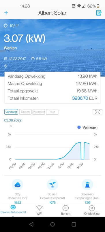

  • Martin7182
  • Registratie: Juni 2020
  • Laatst online: 10:33
Qosmic schreef op zaterdag 5 maart 2022 @ 10:51:
Meer mensen last met de monitoring van goodwe?
Bij mij staan 2 en 4 maart niet gelogd.
2 maart miste maar is sinds vanochtend weer gevuld. In de logging van vandaag heb ik op 2 omvormers een gat tussen 12:00 en 13:00, hebben anderen daar ook last van?
Afbeeldingslocatie: https://tweakers.net/i/pWatwAAReyhe8Z8uRNFvsjCYobM=/x800/filters:strip_exif()/f/image/1seVGSKYXHdYjAXiEP7ULX7X.png?f=fotoalbum_large

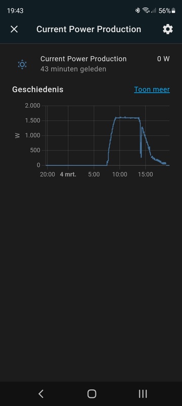

  • kawouter80
  • Laatst online: 10:41
Hier ook inderdaad:
Afbeeldingslocatie: https://tweakers.net/i/NJ1fU9Etl2tDEw2jL79sT-lvupc=/x800/filters:strip_icc():strip_exif()/f/image/sW5DWa7XHEhrCjZZvJxTsfll.jpg?f=fotoalbum_large
Is niet de eerste keer dat de portal kuren vertoont. Echter, op de omvormer zelf zie ik ook een dipje....

Vandaag iets aparts ontdekt
Mijn naaste buurman (tussenwoning) en ik hebben dezelfde installatie; zelfde merk, aantal en capaciteit aan panelen op onze daken. Betreffen woningen met platte daken, de ligging van de panelen is exact hetzelfde, verder geen schaduwvorming op de daken. Ook het merk/model omvormer is hetzelfde.
Zijn installatie wekte vandaag 12.5kWh op, de mijne wekte 10kWh op. M.i. Is dat een fors verschil. Iemand enig idee waar dat aan zou kunnen liggen en waar ik moet beginnen met zoeken?
[ Voor 4% gewijzigd door assassin85 op 08-03-2022 21:22 ]

assassin85 schreef op dinsdag 8 maart 2022 @ 21:21:
Op de omvormer spanning en stroom gaan vergelijken van de string.
Zeer waarschijnlijk toch schaduw, en heel misschien wel defect paneel, of eentje vergeten aan te sluiten. En foto's zeggen vaak een hoop

  • JER00N
wmeester schreef op zondag 6 maart 2022 @ 19:12:
Bedoel je dat het afgelopen jaar ook nooit boven de 1600 watt is gekomen of de afgelopen dagen? Wat ondanks dat de zon flink schijnt deze dagen zit er nog niet veel kracht achter. 10 x 250wp panelen zouden aan 1600 watt komen denk ik ongeveer.
Ik woon hier pas sinds half januari dus dat zou ik niet weten :) Ik log het opgewekte vermogen in Home Assistant en daar zie ik echt een duidelijke 'cap' op het vermogen:
Afbeeldingslocatie: https://tweakers.net/i/6GhqdEhbUIagm-Kz3k6vibt-50M=/x800/filters:strip_icc():strip_exif()/f/image/uaEOVVXE4RyuNlK9luO71l1L.jpg?f=fotoalbum_large
dunklefaser schreef op zondag 6 maart 2022 @ 19:01:
@JER00N Ik heb een vergelijkbare set-up: 9 panelen op een Omnikl 3K-TL2 (een wat oudere uitvoering)
Duidelijk dat de solarteur geen verstand van zaken had, tenminste kende hij de Omnik niet.
Bij mij zijn de 9 panelen (1 string natuurlijk) middels Y-adapters op beide DC-ingangen aangesloten.
Het resultaat is dat het vermogen keurig op beide verdeelt wordt en ik heb dus
ook AC-vermogens van boven de 3000W gezien.

  • assassin85
  • Laatst online: 09-09 18:06
reneeke1970 schreef op dinsdag 8 maart 2022 @ 21:24:
Afbeeldingslocatie: https://tweakers.net/i/4B-CNGYy6OWse88a41RcI_QegUY=/800x/filters:strip_icc():strip_exif()/f/image/F7sJLy57NNTiJbCxfi0A7KNc.jpg?f=fotoalbum_large
Rood de mijne, geel de buurman
We hebben geen schaduwvorming op de daken, panelen liggen op het zuiden gericht, geen hoge bomen of gebouwen om ons heen

assassin85 schreef op dinsdag 8 maart 2022 @ 21:29:
Eerste check : zijn de panelen op beide poorten van je omvormer aangesloten?
Even foto maken van de type unit en hoe alles er aanzit gekoppeld en die posten.
  • reneeke1970
  • Laatst online: 07:36
Oke, schaduw kun je weg strepen.
Zou de string spanning uit gaan lezen, kunnen best eens wat panelen verkeerd aangesloten zijn
1 PVoutput . Dongen NB

@assassin85 heb je een plaatje van je dagopbrengst over de dag? En dan dezelfde van je buurman?

BarryH schreef op dinsdag 8 maart 2022 @ 22:09:
Hy heeft helaas nog niet zijn omvormer kunnen koppelen aan zijn account in de goodwe app dus van hem hebben we geen gegevens anders dan wat de omvormer op het display aangeeft.
De mijne ziet er zo uit

  • Laatst online: 11:30
@assassin85
Naast dit plaatje met de buurman vergelijken ook nog even kijken naar de stringlengte.
Zou deze set als 1 string aangesloten kunnen worden (dus VoC x #panelen x 1,1 moet onder de max V DC van de omvormer blijven?
EN hoe zit dat bij de buurman?

assassin85 schreef op dinsdag 8 maart 2022 @ 22:40:
Ik begrijp dat ik om deze vraag te kunnen beantwoorden de spanning aan de zonnepanelen 1 voor 1 moet uitmeten klopt dat?
Nee, dit kan op basis van de datasheet van je panelen en je omvormer. Daar staat VoC op en V max DC zijde.
verder is het goed om de V en A curves van een paar dagen met je buurman te vergelijken.

assassin85 schreef op dinsdag 8 maart 2022 @ 22:16:
Ik geloof dat alles goed vast aangesloten is, daar lijkt het wel op als ik aan de kabels zit
Volgens mij is de opbrengst grafiek heel duidelijk. Omvormer topt af vanwege te hoog netvoltage. Buurman zit op een andere fase en heeft geen (of minder) last.

@assassin85
Omvormer beperkt vermoedelijk de output vanwege te hoge netspanning.
Kets_One in "Elektriciteit opwekken met zonnepanelen (PV) Deel 10"
Zo een voedingskabel achter een heet koellichaam helpt er ook niet aan mee.

  • Batilan
  • Laatst online: 00:46
assassin85 schreef op woensdag 9 maart 2022 @ 07:48:
Jawel, gisteren was een volledige zonnige dag
Dat heeft @hesselbeertje dus goed gezien (y)

  • assassin85
Ronald schreef op woensdag 9 maart 2022 @ 08:17:
@assassin85 Geen verklaring voor het opbrengstverschil, maar waarom in piepsnaam liggen die panelen zo dicht op elkaar... Dat geeft onnodig opbrengstverlies bij niet eens heel lage zon.
Wat is het vermogen van die panelen? Ik verwacht uit 12 recente panelen op een dag als gister sowieso meer dan 12kWh. (Ik had gister 4 kWh/kWp uit mijn vrijliggende zuid panelen op plat dak)
Vermogen is 320wp per paneel, geen idee waarom, is zo geïnstalleerd door de bouwer

Ronald schreef op woensdag 9 maart 2022 @ 08:11:
'korting' negeren we toch? Het gaat om de prijs onder de streep. Maar 3950Wp voor €4000 incl btw is redelijk rock-bottom.
SMA, GoodWe en andere string omvormers hebben in de basis geen optimizers nodig. Maar dat detail mag je via een eigen topic nagaan, want dan is er veel meer context nodig. N-Type panelen hebben nog wel eens een gunstigere degradatie karakteristiek, verder maakt het weinig uit.
Als je dan ook een offerte hebt geregeld via Ikea/Svea solar dan kan er misschien inhoudelijk wat over gezegd worden.
Dankjewel! Dat is alvast een start. Ik ga een offerte opvragen en daarmee een eigen topic openen.
  • Ronald
assassin85 schreef op woensdag 9 maart 2022 @ 09:12:
Het zal niet de eerste keer zijn dat we hier rare dingen zien.
Op een kraakheldere dag begin maart zou ik 14-15kWh verwachten... 12 lijkt me dus tegenvallen... maar 6 panelen kunnen met hun onderste substring een groot deel van de dag (nog) niet mee doen door de veel te krappe ligging en niet al te hoge zon ...

  • assassin85
Ronald schreef op woensdag 9 maart 2022 @ 09:31:
Als ik naar mijn daggrafiek kijk ziet dat er heel anders uit, hij lijkt rond de 18-1900watt af te toppen elke dag. Dit is van vandaag, volle zon op de panelen, geen schaduw of bewolking
Afbeeldingslocatie: https://tweakers.net/i/DkHD5ifeQuQPCdOvSsiS844ZXOc=/x800/filters:strip_icc():strip_exif()/f/image/FsIBnQXjx8N3belNCTaZTdgI.jpg?f=fotoalbum_large
  • Batilan
hesselbeertje schreef op dinsdag 8 maart 2022 @ 23:36:
@assassin85 heb je al gekeken wat de netspanning is gedurende de dag? Zoals @hesselbeertje al aangegeven heeft, is je probleem zeer waarschijnlijk een te hoge netspanning (> 253V) waardoor je Goodwe omvormer zelf gaat terugregelen om binnen de specs te blijven (veel andere omvormers zouden gewoon uit gaan). Je buurman heeft er waarschijnlijk geen last van omdat zijn installatie op een andere fase zit.
Je omvormer kan deze gegevens aanleveren. Als je een P1 meter hebt, kun je het daar ook uitlezen (hoewel ik daar nog wel eens een paar V verschil waarneem). Het lijkt me dat dit de meest waarschijnlijke oorzaak is van je probleem.
Er is meer over te vinden op dit topic.
Je kunt daar zelf weinig aan doen overigens (behalve dan de oven of waterkoker aanzetten om de spanning wat omlaag te trekken :+ ). Je zou het kunnen aangeven bij de netbeheerder. Als ze genoeg klachten krijgen zullen ze wellicht geneigd zijn om de wijktrafo aan te passen.
Wat ook nog een mogelijkheid is, is dat de landcode van je omvormer niet juist is ingesteld waardoor hij al te snel gaat terugregelen, maar dat is wellicht hopen tegen beter weten in :)
[ Voor 24% gewijzigd door Batilan op 09-03-2022 12:14 ]

  • assassin85
Batilan schreef op woensdag 9 maart 2022 @ 11:56:
Afbeeldingslocatie: https://tweakers.net/i/gwNCh2dMS6rLNISreq2aCln2oKI=/x800/filters:strip_icc():strip_exif()/f/image/XvR9gkh8M0ythOcgvVRU4BfK.jpg?f=fotoalbum_large
Op het moment van schrijven zie ik na een paar keer door het statusmenu te scrollen dit.
  • Batilan
assassin85 schreef op woensdag 9 maart 2022 @ 15:35:
Bingo :)
En dan is de top al even voorbij.
Vanwege het aanpassen van het geleverde vermogen zal de spanning dus net onder de 253V blijven verwacht ik (ik ken het gedrag van de Goodwe niet in detail).
Wat mogelijke oplossing betreft: ik neem aan dat je een 1-fase aansluiting hebt? Dan zul je dus de netbeheerder moeten aanschrijven. Als je een 3-fase aansluiting hebt kunnen de panelen wellicht op een andere fase gezet worden. Dan wellicht een tijdje de spanning van de fases loggen via een P1 meter.
Het valt te verwachten dat tenminste 1 (mogelijk 2) op de 3 van je buren dit probleem ook heeft. En afhankelijk van de toestand van de verschillende fases kan dat naar 3 op 3 gaan als de zon wat krachtiger wordt in april/mei.
