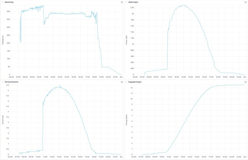

Beste tweakers,
Ik had een vraag over de opbrengst van mijn zonnepanelen. Situatie is alsvolgt, platdak zolder met 5 (325W) panelen zonder enige schaduw met rookgasafvoer op de plek van mogelijk 6e paneel, platdak eerste verdieping met 6 dezelfde zonnepanelen die vanaf uur of 11:00 in de zon komen (door schaduw van zolder) maar met Tigo Optimizers (zie schema). De omvormer die hier bij hoort is een GoodWe 3000XS (opstartspanning 50V) hellingshoeken van 10 graden, orientatie op het zuiden.
Afbeeldingslocatie: https://tweakers.net/i/vT9dy0MVWZDU3tdjkV4XCaYJdT8=/x800/filters:strip_icc():strip_exif()/f/image/bNWRZhx51pe8h71leMQT1pPF.jpg?f=fotoalbum_large
Nu met meer inzicht in mijn data en de heldere dag van gisteren tot de definitieve conclusie gekomen dat er iets niet lekker zit in de opbrengst. Zoals je in onderstaande grafieken kan zien krijgen de zonnepanelen vanaf 07:30 zon en gaat het voltage snel naar de 400V (Vmpp). Echter de stroomsterkte blijft ernstig laag totdat alle panelen zon vangen. Het wattage en de cummulatieve dagopbrengst is dus ook 11:00 ondermaats.
Afbeeldingslocatie: https://tweakers.net/i/yTZ5n2ZA8tpjYz6Vus9wWNhs3XA=/800x/filters:strip_icc():strip_exif()/f/image/0rVDk7QxahizlkvkGJmZfBJz.jpg?f=fotoalbum_large
Drie scenario's die ik me kan indenken zijn:
A: Een of meerdere optimizers werken niet (goed). Hierdoor blijft de opbrengst tot 11:00 gelijk aan het slechts presterende paneel (op het lagere dak in de schaduw).
B: De omvormer werkt niet efficient met maar 5 panelen in de ochtendzon en werkt pas lekker met meerdere panelen, eventuele kleinere omvormer zou hierbij kunnen helpen.
C: This is what it is, met 5 panelen onder 10 graden kan je niet meer verwachten van de ochtendopbrengst.
Graag jullie mening over deze bevinding.

Ik begrijp zelf onvoldoende hoe de optimizers werken, dus daar kan ik geen commentaar op geven.
Maar het lijkt of je beter een omvormer met 2 mppts kunt gebruiken.
Waarschijnlijk haal je wel 2*125-150 volt. Dus de 100 volt die de meeste omvormers per richting nodig hebben, haal je per dakvlak wel.
Misschien de huidige verkopen via marktplaats, optimizers verwijderen en een andere ophangen?
Of het de euro's en moeite waard is in verhouding tot de gemiste opbrengst is weer een andere vraag.

Optie a meest voor de hand liggend, al kan b ook beetje mee spelen.
Kun je bij bekabeling komen om die 5 parallel te zetten met die 6 met tigo?
1 PVoutput . Dongen NB
