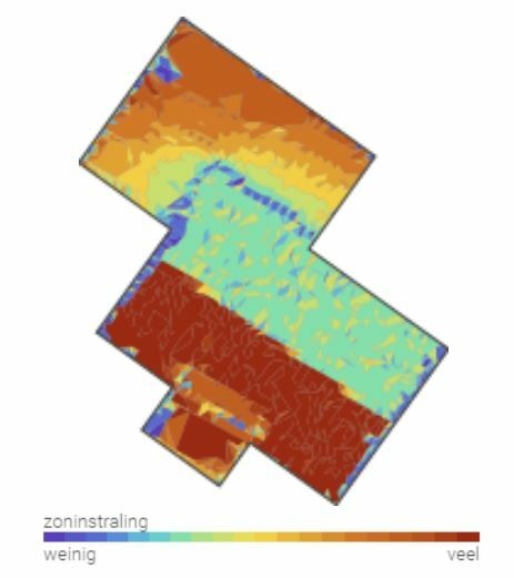

Beste Tweakers,
Ik ben bezig met het uitzoeken van een PV-installatie voor onze nieuwe woning.
Mijn doel is een maximale opbrengst te realiseren op het schuine dak van de woning. Daarbij wel enigszins gelet op de €/wp. Gezien het vrijwel ontbreken van schaduw dus geen Solaredge.
Vragen die ik nog heb:
  • Adviezen/optimlisaties m.b.t.het legplan.
  • Ik ken solaredge maar kom ook de mogelijkheid tegen om alleen optimizers toe te passen bij panelen met schaduw (overweging om dan panelen direct naast de dakkapel te plaatsen) bijvoorbeeld van Tigo of Huawei. Werkt dit goed (als in de rest van de string wordt totaal niet beïnvloed door de panelen met schaduw)?
  • Adviezen/tips m.b.t. reeds ontvangen offertes.
  • ervaringen met installatieservice van online webshops
Wat achtergrond:
Schaduw
Geen van de buren.
Wel harde schaduw in de ochtend/avond bij panelen die direct naast de dakkapel liggen.
Jaarverbruik
Dit is nu nog circa 3000khw. Maar er komt een elektrische auto en in de toekomst wellicht een warmtepomp. Mijn idee is om meteen het schuine dak vol te leggen, eventueel overschot zien we dan wel weer.
Hoewel het dak van de garage ook nog mogelijkheden biedt voor zonnepanelen is dat voor nu niet de bedoeling.
Huidige elektriciteitsaansluiting
Dit wordt aangepast naar 3x25A, bij voorkeur door de leverancier van de zonnepanelen i.v.m. gemak en btw teruggave.
Budget en doel
Zoals gezegd, maximale opwek op schuine dak. Maar wel met een schuin oog gekeken naar terugverdientijd oftewel €/wp.
Bijhouden van data
Zeker wenselijk, maar hoeft niet per paneel.
Regio
Veluwe
Reeds verkregen offertes
Inmiddels een heel aantal offertes ontvangen, waarbij sommige aanbieders echt niet blijken te luisteren (slechts halve dak gebruikt, toch Solaredge aangeboden, etc |:( ). Daarnaast een heel aantal met nette offertes maar minder opwek of hogere €/wp.
De meest interessante die over blijven:
Members only: title
Graag jullie reactie/advies. Vragen n.a.v. bovenstaande beantwoord ik uiteraard ook graag.

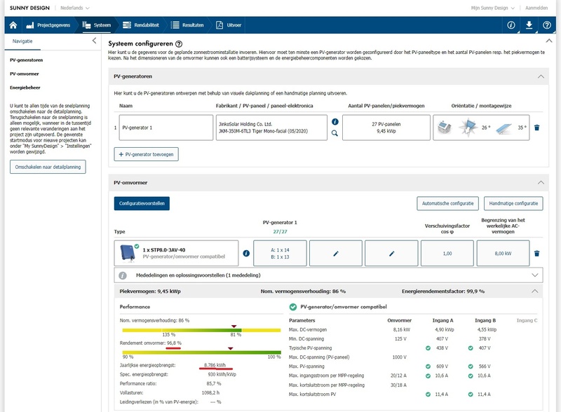

Prima plan van @AUijtdehaag, maar die strings moeten anders ingedeeld worden vanwege de 260V minimale Vmpp
Verder eens dat legplan 1 met 2 extra naast dakkapel het beste oogt. Die 2 optimisers laten zitten, ze maken van schaduw geen zon, dus het verschil is minder dan je denkt
[ Voor 22% gewijzigd door Ronald op 14-10-2021 20:09 ]
  • AUijtdehaag
@Ronald
Sunnydesignweb kwam er zelf mee...
Vanwege maximaal rendement op het juiste voltage denk ik. (van de andere string)
[ Voor 50% gewijzigd door AUijtdehaag op 14-10-2021 20:26 ]
  • Ronald
  • Laatst online: 20:05
@AUijtdehaag dat kan best... Toch niet best... Van Sunny design ;-)
  • Zimonia2
  • Registratie: Januari 2017
  • Laatst online: 12-10 14:12

@Ronald Jij bedoelt dat er meer panelen op de korte string moeten? Ik dacht dat er minimaal 125v nodig is. Of is 260v de startspanning oid?
  • Ronald
@Zimonia2 Startspanning is 125V, maar onder 260V stringspanning geen schaduwmanagement.

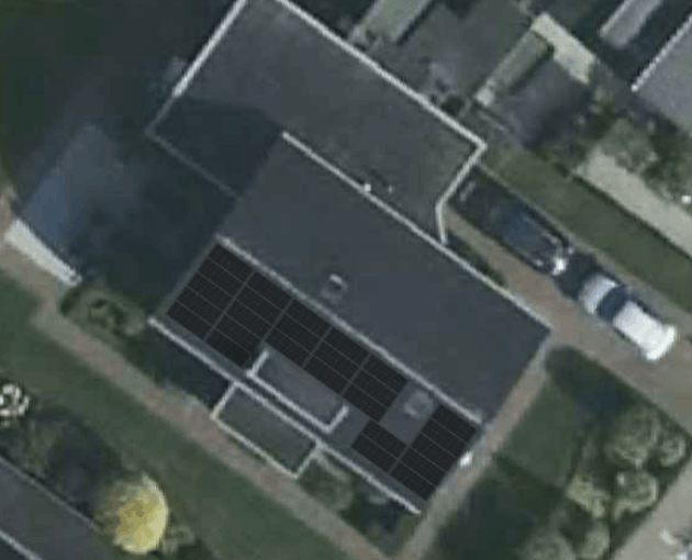

Beste Tweakers,
Het heeft even geduurd maar ijs en weder dienende gaan 18 maart de panelen het dak op. Het is onderstaand legplan geworden met een SMA 8.0.
Nu heb ik natuurlijk nog een plat dak op de garage, maar wel in de schaduw van het schuine dak van het huis. Met de huidige teruglever tarieven toch wel interessant, al staar ik me er niet blind op. Deze zullen in de toekomst vast weer zakken.
Ik zit er dus aan te denken om hier ook nog panelen te leggen, maar zit wel met de volgende vragen:
- Orientatie oost/west, richting het zuiden, of deels richting oprit (zuidoost) en deels richting zijtuin (zuidwest?)?
- Met SE of zo goedkoop mogelijke seriële set (1 of 2 strings) en accepteren dat het inkakt zolang zon achter schuine dak verdwijnt?
Afbeeldingslocatie: https://tweakers.net/i/5BBCH4YZIGxsjmNuM8FHpAakvS4=/full-fit-in/4000x4000/filters:no_upscale():fill(white):strip_exif()/f/image/1wZ2VKVWkVfmj1x1zlwbhX3s.png?f=user_large
Afbeeldingslocatie: https://tweakers.net/i/c0EHZ9rNTlofUIHJHtKkteKz6o8=/full-fit-in/4920x3264/filters:max_bytes(3145728):no_upscale():strip_icc():fill(white):strip_exif()/f/image/241CgNfEQ9V7F8WgUZL76Ekf.jpg?f=user_large

Zouden jullie nog even mee willen denken? De optimale strin glengte is door jullie meerdere keren aangehaald i.v.m de schaduw van de dakkapel.
Vraag 1: Maar welke verdeling zouden jullie hierin adviseren?
Vraag 2: Zou alternatief alles ook op 1 string kunnen op ingang A?
27 panelen x 31,74 (NOCT) = 857V. Dit zit maar iets boven de MPPT range. Bij schaduw staat de zon echter niet haaks op de panelen en het schaduwpaneel doet zelf minder V. Dus zit dit al snel onder de 800V?
Dan kan ingang B wellicht gebruikt worden voor platte dak of noord dak? Of toch liever 2 strings en dan noord eventueel met polystring
Vraag 3: Gaat variant polystring ook goed met schaduw op 1 string zuidzijde van dakkapel?
Vraag 4: Moet bij polystring het paneel op noorddak echt exact hetzelfde type zijn? Klein verschil in V lijkt mij niet zo'n groot probleem omdat deze altijd al iets verschilt door de verschillende instraling op het paneel? Op noord zou je daarom zelfs een paneel willen met een iets hoger voltage?
  • Ronald
1) zolang je maar genoeg boven minVmpp zit is het micro-optimalisatie.
2) 27 panelen gaat max PV spanning 1166V maken in 1 string (op basis van Sunny berekening van @AUijtdehaag paar maanden terug)... en dat vind een omvormer gewoon teveel.
3) De string spanning wordt bepaald voor de 2 strings samen (en is per definitie identiek). Een paneel in de dominante string die schaduw vangt weegt zwaar, dus ga je die bypassen. Je gaat dan dus de andere string iets buiten Vmpp tracken, maar dat effect is heel klein - en het is toch al niet de dominante string.
4) Natuurlijke Voc en Vmpp van de niet dominante string zullen natuurlijk iets lager zitten. Bewust een paneel met hogere Voc/Vmpp... zal wel werken... (Je weet waar de zon op komt op 22 juni :-)?
Het maakt het doordenken van de effecten nog lastiger.
