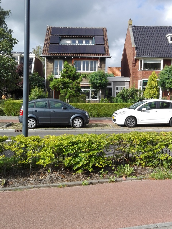

Ik wil mijn dak aan de Noordkant vol leggen met panelen. Zouden jullie mee willen denken?
Huis staat op 191 graden Zuid. Misschien dat mijn kompas niet helemaal goed staat, maar om 13:30 staat de zon haaks op de voorkant van het huis.
Afbeeldingslocatie: https://tweakers.net/i/7iZ_zLOPT4SnjadIkBpp7tLox8o=/x800/filters:strip_icc():strip_exif()/f/image/ihp8h808emripykNW2hkNaeb.jpg?f=fotoalbum_large
En dit is de achterkant.Afbeeldingslocatie: https://tweakers.net/i/AYWlA5V7drRKrEESyInG8xWedfw=/full-fit-in/4920x3264/filters:max_bytes(3145728):no_upscale():strip_icc():fill(white):strip_exif()/f/image/6c9ReEtqt1Vq4xULWq9i5iUn.jpg?f=user_large
Van bovenaf.Afbeeldingslocatie: https://tweakers.net/i/uX9Tl6MEiUdQWbtd7S096sBKwEI=/full-fit-in/4920x3264/filters:max_bytes(3145728):no_upscale():strip_icc():fill(white):strip_exif()/f/image/Ms7YrwCe71KGuLsVxvI4af9B.jpg?f=user_large
En van opzij.
Afbeeldingslocatie: https://tweakers.net/i/Ae7YEfbvzBXoXhN8HEVuMVuW80c=/800x/filters:strip_icc():strip_exif()/f/image/b2UbgEiltdpitROXId1uAO7O.jpg?f=fotoalbum_large

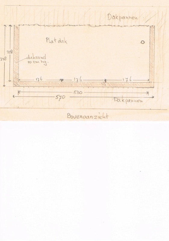

Met de maten.Afbeeldingslocatie: https://tweakers.net/i/f6v2-z4li2jv2jRL4DW9aUm5_eg=/x800/filters:strip_icc():strip_exif()/f/image/mvdu00xDu8wv9fo5ExwkP09q.jpg?f=fotoalbum_largeAfbeeldingslocatie: https://tweakers.net/i/IfpqKb3RXExkHPlwHsWLvH0KUm8=/800x/filters:strip_icc():strip_exif()/f/image/6Tt9FKn5zM3NhTRwIQUb1pXy.jpg?f=fotoalbum_large

Op het dak wil ik een 12 cm loopruimte overhouden aan de kant van de dakpannen.
Verder zit er een klein pijpje aan de rechterkant. Hier kan niets liggen, maar dit is meteen de plaats waar ik op het dak kan klimmen.

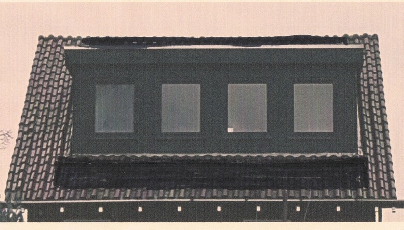

Op dinsdag 15 februari om 13:00 uur heb ik deze foto gemaakt.
Afbeeldingslocatie: https://tweakers.net/i/v-MePNGdOwmDpDoPTXvxiEP8yrc=/x800/filters:strip_icc():strip_exif()/f/image/sfDAXUd2WS50KQarWS2GspFr.jpg?f=fotoalbum_large
En op wo 23 febr. 14:36 deze foto.
Afbeeldingslocatie: https://tweakers.net/i/aawjrXnYWq88wjnmWiFurFqapgY=/x800/filters:strip_icc():strip_exif()/f/image/17z66jIwlCMtLQ2w0lA2c1hc.jpg?f=fotoalbum_large
Afbeeldingslocatie: https://tweakers.net/i/OsBhCI_CGoqM-iZIk8puiEe7QBg=/x800/filters:strip_icc():strip_exif()/f/image/5AitBKOjoho2fieToS4sxjVs.jpg?f=fotoalbum_large
De panelen onder de kajuit krijgen volgens mij meer schaduw dan die erboven. En misschien krijgen de bovenste panelen op het pannendak nog wat extra licht van de weerkaatsing van de panelen die op het dak liggen.

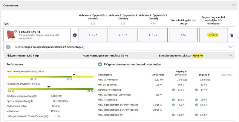

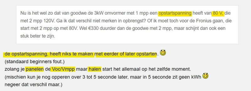

@M.B.te L. Ik noemde start spanning samen met minVmpp (minimale schaduwtracking-spanning) maar die laatste is het meeste van belang (start spanning wordt vanaf 2 panelen altijd behaald op de Solis)

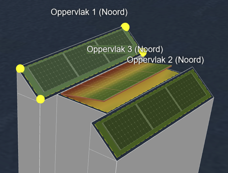

Simulatie in Sunny:
Afbeeldingslocatie: https://tweakers.net/i/lQFrws9fgmEXNeMZMj6eU66tINU=/800x/filters:strip_exif()/f/image/r2Nj0gFWXiZ3L10LImqSQTI6.png?f=fotoalbum_large
De Hyundai panelen gaan gunstig om met de schaduwprojectie van de nok. Hier zijn ze vrij uniek in! (Zie uitleg Draaistroom)
Afbeeldingslocatie: https://tweakers.net/i/b8oQT44S7lNm0R-2ly8BSPJvIec=/800x/filters:strip_exif()/f/image/0qej69vyAvV9heEdZeEwdKfp.png?f=fotoalbum_large
Uitvoering: beide noord gerichte sets van 3 parallel (met een y--connector) op 1 ingang. Zo voorkom je dat de 3 onder de dakkapel in bypass gedwongen worden bij zonnig weer. Je krijgt dus de restopbrengst die een micro-oplossing zou kunnen geven.
Schaduwmanagement is beperkt, maar niet echt van belang in de situatie.
Door de steile noordelijke ligging komt hier niet meer dan 12,6A aan stroom af; De Solis 2,5kW kan 12,5A: Dikke prima... die 0,1A merk je niet.
De set van 4 kan op de andere ingang; met 12,4A ook goed.

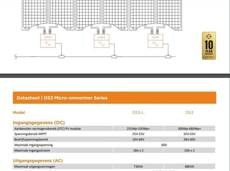

Ik denk dat je met deze uitvoering bijna geheel de opbrengst met micro's zal realiseren, maar je besteed slechts €530 aan de omvormer (Solis S5-GR1P2.5K)
De Solis start al met 60V, daar zit je riant boven.
SMA SunnyBoy 3,0kW kan, maar kost €959 en zou in de winter moeite kunnen hebben die noord panelen te starten (103V in buurt van 100V)
GoodWe 3000NS heeft 120V nodig om te starten en is dus ongeschikt.
Met Enphase kijk je naar €1354 aan omvormerkosten incl monitoring.

Ik denk dat stap 1 moet zijn: Tekenen in ontwerp software. Dan kun je ook opbrengst simulaties doen.
Persoonlijk vind ik dat makkelijker in SolarEdge designer, maar Sunny design kan ook.
(SolarEdge is snel te kostbaar voor een noordgericht systeem, dus of je het ook met SolarEdge zou uitvoeren is een heel ander verhaal, tenzij je huidige systeem SolarEdge is... )
Foto van omvormer? Geen omvormer? Mogelijk micro's, wellicht een hint in monitoring app of de meterkast.
41 graden steil op noord verwacht je niet meer dan 500kWh/kWp en bijna niets in de winter.... nog minder onder de kajuit, maar de panelen op de kajuit gaan het nog redelijk doen... Denk dat daar de focus moet liggen.

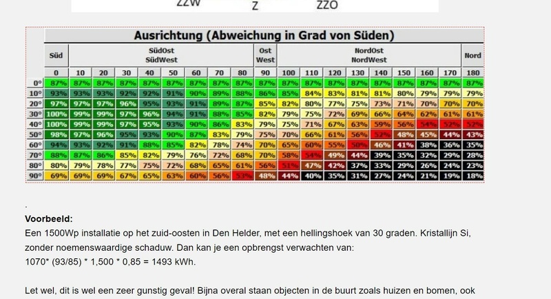

Mijn noordpanelen (35 graden helling) doen 55% van zuid.
Lagere helling op noord betekent hogere opbrengst (door diffuus licht van de weerkaatsing van wolken)
Dus op de kajuit is prima

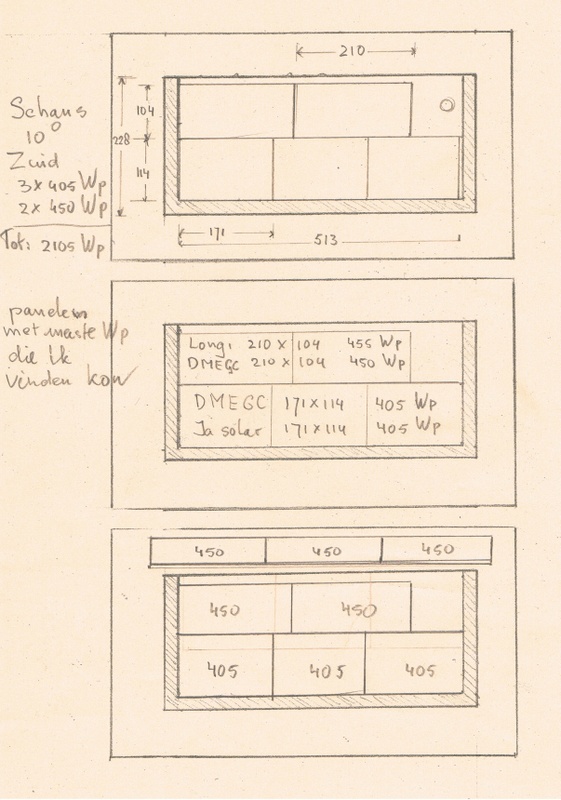

Bedankt voor jullie reacties en hoe snel. Zelf had ik even genoeg van alle uitzoekerij. @AUijtdehaag interessant artikel. Geldt dat voor meer panelen? 5 panelen naast elkaar wordt te breed. Als een aap het dak op, lukt niet meer. Ik ben 69. @reneeke1970 Het pijpje zit met 5 panelen ook in de weg. Daar is het laagste punt. Dus de panelen moeten dan in zijn geheel omhoog. Ik weet nog niet zo gauw hoeveel, maar aan de dakrand wordt de hoogte van de panelen dan wel erg hoog. Maar ja, meten is weten. Dus misschien nog maar een keer het dak op. @AUijtdehaag Dus geen 2 soorten panelen op 1 string. Never nooit? @Ronald Een omvormer is er nog niet. De Growatt is voor de panelen voor. @Bravertal heeft panelen op zijn pannen dak op het Noorden liggen. Wel minder productie natuurlijk, maar toch productie. Als bij mij goedkope panelen boven de dak kajuit zouden liggen, dan heb ik weer 3x450 Wp ongeveer meer. Opbrengst 600kWH per jaar? Maar dan krijgen we 4 a 5 panelen zuid portrait en 3 panelen noord. Dus dan lukt het niet met 1 string omvormer alleen. Ik heb nog wat plaatjes erbij gemaakt. Als alle panelen op het plat dak in landscape zijn, heb je dan alle voordeel van de bypass op die panelen?
Afbeeldingslocatie: https://tweakers.net/i/-xlmhJ0VpHGhtI8UBjfcc-EiytQ=/800x/filters:strip_icc():strip_exif()/f/image/pylQ3mDMfztAz4uqPxsX2aCw.jpg?f=fotoalbum_large
Noordkant van het dak
Afbeeldingslocatie: https://tweakers.net/i/r4GmVm7SrhkQebycJv7xalHcXo0=/full-fit-in/4920x3264/filters:max_bytes(3145728):no_upscale():strip_icc():fill(white):strip_exif()/f/image/ycBb01xMAjAewXxA2LFnEHWI.jpg?f=user_large
Panelen gericht op het zuiden onder een hoek van 10 graden. 5 keuzes aan panelen.
Afbeeldingslocatie: https://tweakers.net/i/YPg3cnrEgtR1KXwrZ_CboK5hB98=/x800/filters:strip_icc():strip_exif()/f/image/0KnnVZkWGcoQlxBY3VCpFeHz.jpg?f=fotoalbum_large
Panelen in landscape gericht op het zuiden onder een hoek van 10 graden
Afbeeldingslocatie: https://tweakers.net/i/tcGDFINZ-mnuwtXisyLsnI8hatc=/x800/filters:strip_icc():strip_exif()/f/image/3pkyJUtmneX2uhPxEfe61e5C.jpg?f=fotoalbum_large
Het onderste plaatje is met 3 panelen extra op de dakpannen boven de kajuit. Welke omvormer? MIcro-omvormers?

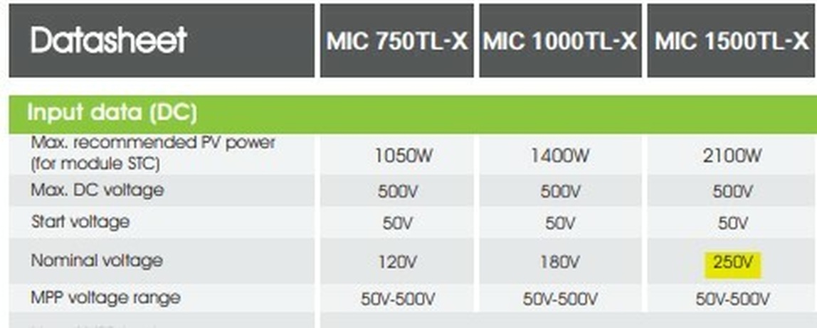

Wil je meer: een string van 3 kan goed op een Solis. tot en met het 2.5kW model heeft deze de laagste start en minVpp van alle omvormers met 2 mppt.

Niet de mini's, maar deze: https://www.ginlong.com/solarinverter2/2500_6000w_s6_ZA.html
de 2.5 heeft de hele lage spanningseisen en kan tot 2,8kVA - dat is net genoeg voor je plan.

Met alle raad en advies en die ik gekregen heb, dacht ik in eerste instantie het zo te doen:
4 panelen Hyundai 490 Wp. gericht op het Zuiden op string 1.
3 panelen ????? 490 Wp. in landscape boven het plat dak op het pannendak Noord op string 2.
Omvormer Solis 2.5K 5G 2 MPPT DC 2500 Watt 1 fase.
Afbeeldingslocatie: https://tweakers.net/i/rSb3vYANmAMeyJcp855mAYLmsNU=/full-fit-in/4920x3264/filters:max_bytes(3145728):no_upscale():strip_icc():fill(white):strip_exif()/f/image/9jkOzl4GdiTJmk29P6phJpnF.jpg?f=user_large
Maar na vele nachtjes slapen gooi ik liever het dak vol, dus ook 3 panelen onder de dakkapel.
Afbeeldingslocatie: https://tweakers.net/i/cQB30PO-aAtAPKnj8R4tRfM_AC0=/800x/filters:strip_icc():strip_exif()/f/image/IEuKgkTq0vBJoJ368C2OXG4c.jpg?f=fotoalbum_large
Afbeeldingslocatie: https://tweakers.net/i/hv2yDZm5YFWGkndP3-l8ko3gnqE=/800x/filters:strip_icc():strip_exif()/f/image/RUfXTCsm1MEbKUoOXqjQ0AIc.jpg?f=fotoalbum_large
Met deze verdeling A:
Afbeeldingslocatie: https://tweakers.net/i/Hm5n5CtfCMDbjN3O6z398f2U3ac=/full-fit-in/4920x3264/filters:max_bytes(3145728):no_upscale():strip_icc():fill(white):strip_exif()/f/image/ybEg1DWBH0Rfojrb4rh57Vxd.jpg?f=user_large
Onder en boven de dakkapel op 1 string.
Op de dakkapel op 2e string.
Omvormer Solis2.5K 5G 2 MPPT DC 2500 Watt 1 fase.
of,
Afbeeldingslocatie: https://tweakers.net/i/zqJHM6mVj4zw3YaEib-1cxfnTJE=/full-fit-in/4920x3264/filters:max_bytes(3145728):no_upscale():strip_icc():fill(white):strip_exif()/f/image/uFQAb3uLn74etCC21TfkZS7b.jpg?f=user_large
Verdeling B:
Onder en boven de dakkapel op 1 string, waarvan de panelen onder de dakkapel met optimizers.
Op de dakkapel met 2e string.
of,
Verdeling C:
Boven de dakkapel op 1 string.
Onder de dakkapel panelen met APS.
Afbeeldingslocatie: https://tweakers.net/i/lASTBaTeyvLEg0vsrX9JAD-pixQ=/full-fit-in/4920x3264/filters:max_bytes(3145728):no_upscale():strip_icc():fill(white):strip_exif()/f/image/5DEzF9Iw74E7pXOuZGS6gIb4.jpg?f=user_large
Wat zou volgens jullie de beste keus zijn?
Zijn er ook panelen, die beter presteren op het Noorden?
Past deze Solis omvormer er nog bij zo?

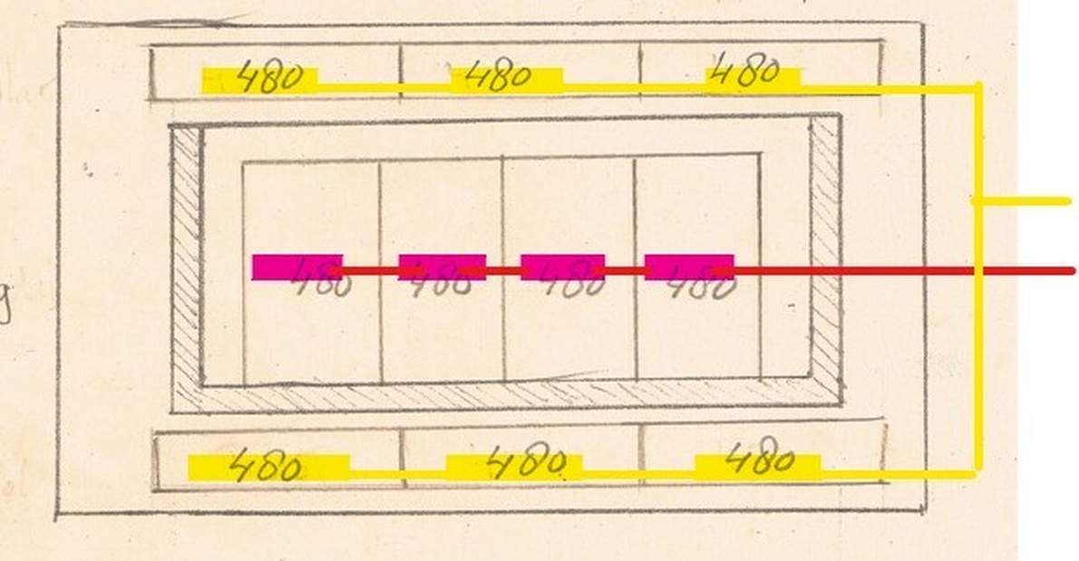

Nog een mogelijkheid?
Verdeling D;
Boven en onder de dakkapel parallel op 1 string.
Afbeeldingslocatie: https://tweakers.net/i/tbPngoO_haL-4kjkoH83LQspdEY=/full-fit-in/4920x3264/filters:max_bytes(3145728):no_upscale():strip_icc():fill(white):strip_exif()/f/image/8Y7vXqCcpZBz3QCqB9mcPgPQ.jpg?f=user_large

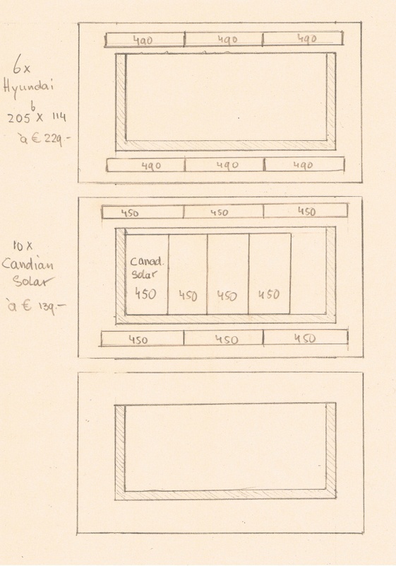

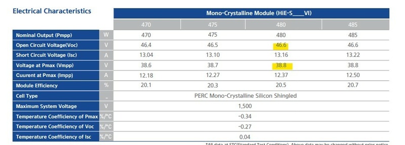

Prijs technisch ga ik nu voor 10 dezelfde panelen van 480 Wp van Hyundai.
Van @migjes las ik dat de startspanning niet zo van belang is. Volgens @Ronald weer wel.
Afbeeldingslocatie: https://tweakers.net/i/SIwFM5YiTB-XDXmIGWGCpCLnph8=/800x/filters:strip_icc():strip_exif()/f/image/P3HAdj24c1rue20uheXipVlU.jpg?f=fotoalbum_large
Waar moet ik nu rekening mee houden?
Welke omvormer is / blijft geschikt?
Uitgangspunt:
Hoog zomer doen de 4 panelen Zuid 1900 Watt maximaal.
de 6 panelen Noord 1450 Watt.
Afbeeldingslocatie: https://tweakers.net/i/CXcqeDcjBMw1FfKvfCChE6d1FgA=/full-fit-in/4920x3264/filters:max_bytes(3145728):no_upscale():strip_icc():fill(white):strip_exif()/f/image/3AcrHEAx1PB2j6VJ0Six8fwO.jpg?f=user_large
Gebeld met Zonnepanelen firma. De verkoper stelde voor om met micro-omvormers te werken in plaats van een string omvormer. Volgens hem doen deze micro's het beter in de schaduw dan string omvormers.
Kosten zijn nog al wat hoger en weegt dit op tegen de meeropbrengst? Wat denken jullie?
Voor de schuine dak panelen zou een IQ 7 volstaan?
Voor de panelen op de dakkapel een IQ 7...? Of topt deze teveel af.
Of toch een combinatie als voorbeeld C met 3 x IQ 7 onder de dakkapel.

@M.B.te L.
ho ho, startspanning is heel belangrijk. ;)
alleen niet voor het eerder of het later starten van de omvormer, want dat maakt geen bal uit.
maar wel dat hij start, en dat lijkt mij toch erg belangrijk. >:)
en paneel levert eigenlijk al een spanning (de Voc) als de zon nog niet eens boven de horizon is.
dus startspanning heeft niks met eerder of later starten te maken, maar wel met starten. ;)
aantal Wp is niet belangrijk om te starten.
allen de Voc is belangrijk.
4x480Wp(en dan de Voc - 10% marge voor temperatuur) is dat meer als de start spanning van de omvormer of micro, dan heb je een startend systeem. ;)

het is een noord dak, dan denk ik, onder het dakkapel ook nog panelen plaatsen? nop dat gaat mij te ver en levert te weinig op voor mij.
op het dakkapel vind ik wel een goede plek, maar dan mogen de panelen van mij wel richting noord kijken.
met een platte opstelling maakt het toch niet veel uit.
dus maximaal op het dakkapel gaan, dat levert het meeste op, het schuine gedeelte helaas negeren.

De panelen op het pannendak leveren toch wel de helft aan kWh op ten opzichte van Zuid? Op de zuidkant leverden de 14 x 320 Wp = 4480 Wp in 2020 4702 kWH en in 2021 4295 kWh.
Dus dan op Noordkant 6 panelen x 480 Wp = 2880 Wp leveren 1400 kWh. Keer 46 ct is toch een goeie rente.
Dat paneel van 535 Wp is net wat te lang voor het dak. Dan hou ik geen loopruimte over.

jep panelen op noord leveren +/- 50% of beter check de tabel:
Afbeeldingslocatie: https://tweakers.net/i/DqnXVZgqtunYbx-jvJknfe8GXkA=/full-fit-in/4920x3264/filters:max_bytes(3145728):no_upscale():strip_icc():fill(white):strip_exif()/f/image/i4TsogHcQX8v6RUUyqbZerWl.jpg?f=user_large
maar als paneel ook nog onder de schaduw van de dakkapel hangt moet je die er ook nog aftrekken.
en dat gaat mij net een stapje te ver. (maar alles is nog steeds beter als dakpannen dat is 0% rendement, dat klopt ook.)
Simulatie in Sunny:

De groene energiewinkel belde mij, dat de Solis S5 niet meer leverbaar is. Daarvoor in de plaats komt een Solis S6. Alleen deze wordt op zijn vroegst 6 mei geleverd. Het zou een Solis worden vanwege de lage opstartspanning van 60 volt en mppt bereik van 50 - 450 volt. Deze man vertelde ook, dat als er teveel stroom door de Solis gaat, het einde oefening is. De omvormer is hier niet tegen beschermd. De nieuwe S6 kan 14 ampère hebben . En de nieuwe kost ook wat meer, namelijk € 643,00. Het betekent ook een paar maanden geen terug leververgoeding. Dat brengt mij tot het volgende:
in plaats van 1 omvormer met 2 mppt naar 2 omvormers met 1 mppt. Growatt heeft omvormers die opstarten bij 50 volt en een bereik van 50 tot 500 volt. Zijn er voor- en/of nadelen om het zo te doen?
4 panelen Zuid op Growatt 1500 TL-X of Growatt 2000 TL-X
6 panelen Noord: 2x3 panelen parallel op Growatt 1500 TL-X
Of mogen er geen 2 stringen paralell naar binnen?
Nieuwe Solis
Afbeeldingslocatie: https://tweakers.net/i/KxV2xS-cH4Rd4qKykZiTKgjcHGk=/800x/filters:strip_icc():strip_exif()/f/image/LDjJP1sOZiXRAEarXfscQVlK.jpg?f=fotoalbum_large
Growatt
Afbeeldingslocatie: https://tweakers.net/i/cckTvldLwa9W6a0apjZFGIkYJsY=/800x/filters:strip_icc():strip_exif()/f/image/jk5WVgqXAmAoABiEm2mqjzdO.jpg?f=fotoalbum_large
Is die Growatt wel beschermd tegen teveel ampères?
  • reneeke1970
  • Laatst online: 22:12
Als je bij de growat de nominale spanning ziet weet je eigenlijk al dat dit niks word.
Ik zou twee gebruikte mastervolt 1500 zoeken, of bv een jfy die doet het vanaf 100 volt.

De panelen zijn van Hyundai met Impp van 12,37 A. Dus dan zou die Mastervolt ook niet kunnen?
Afbeeldingslocatie: https://tweakers.net/i/DzVfblObcWk9CZs8c9mAo9830FA=/800x/filters:strip_icc():strip_exif()/f/image/AlJiVDMs6LY6hbkiVVzmGbI9.jpg?f=fotoalbum_large
Misschien iets met Aps? En dan 3 parallel op 1 tracker. Zou dat gaan?
De 6 panelen op Noord met 1 micro-omvormer.
De 4 Zuid panelen op een omvormer.
Afbeeldingslocatie: https://tweakers.net/i/WGhr4-uCurLiARhew8T-SrdZNp8=/800x/filters:strip_icc():strip_exif()/f/image/iLxxKyZhNseluKmtbnfTdVTK.jpg?f=fotoalbum_large

Op marktplaats staan 2e hands een YC600, meerdere QS1 - die voldoen prima/ruim voor de noord panelen.
2 DS3-L voor die 4 op zuid en je bent er.

@Ronald @reneeke1970 Als ik alles nog eens op een rijtje zet, dan zie ik dat de Solis S5 die niet meer te leveren is, een nominale spanning van 200 volt heeft. De Growatt 1000 heeft 180 volt en de Growatt 1500 250 volt nominale spanning. ( Ik zie op de Growatt 4200 op P1 en P2 een spanning van 250 volt op 2 x 7 panelen Pansonic.) De nieuwe Solis heeft een nominale spanning van 250 volt. Zou die dan ook niet meer geschikt zijn voor 3 panelen 40 volt?
Ik heb alle materiaal al besteld en betaald, dus mijn vraag nog even : waarom zou die Growatt niet kunnen volgens Reneeke. Als ik overstap op APS, kan ik dan 2 of 3 panelen, die op het schuine dak zitten in serie aansluiten op een DS-L ? De spanning zou maximaal 3 x 40 volt kunnen worden, maar die wordt lang niet gehaald? Sorry voor al deze vragen. Hoe meer ik lees, hoe ingewikkelder het wordt.
  • Ronald
  • Laatst online: 01:58
Als je panelen in serie zet is de spanning cumulatief.
De spanning die het paneel afgeeft is amper afhankelijk van het vermogen. Dus met 2 in serie zou je de DS3 al roosteren.
'Nominaal' is de ingangsspanning waarop de omvormer het meest efficiënt werkt. Leuk goed en aardig... maar de efficiëntie valt niet als een baksteen als je daar (zelfs flink) buiten zit.
Mijn advies: Til geheel niet zwaar aan dit punt.
Voor dit systeem is het zaak om de kosten laag te houden, en een compromis hier en daar te accepteren.

Dus: als ik je goed begrijp dan zouden 2 Growatts ook wel kunnen?
1 Growatt 1000 TL start spanning 50 volt, nominaal 180 volt voor 2x3 panelen parallel. Voc 46,6. Vmpp 38,8
1 Growatt 1500 TL startspanning 50 volt, nominaal 250 volt voor 4 panelen in serie.
Voor jou is een compromis zoeken niet zo moeilijk, voor mij wel want dit is niet mijn dagelijkse bezigheid.
Anders moet ik 5 DS-L aanschaffen. Met de benodigde bekabeling. + monitor.
Tweedehands valt ook tegen

Bij de 4 panelen op het platte dakdeel zijn de shingled powerpoints inzetbaar zijn omdat de hele string identiek beïnvloed wordt. (Er is dus geen meerderheid van panelen in de string die op vol vermogen willen gaan)

Als ik de 2 Growatts neer kan hangen, dan verandert er niks aan mijn bestelling, die ik al geplaatst en betaald had. En snap ik ook nog, hoe het aangelegd moet worden. Dan wacht ik ook de nieuwe Solis niet meer af.
Voor de 2x3 panelen op het scheve dak een Growatt 750 TL-X, nominaal 120 volt
of een Growatt 1000 TL-X nominaal 180 volt . Opstartspanning voor beide 50 volt.
Welke zou jij nemen?
Weer bedankt voor het goede advies.. En hopelijk voor deze paneelopstelling met omvormers de laatste keer, dat ik om hulp moet vragen.
[ Voor 31% gewijzigd door M.B.te L. op 21-03-2022 12:54 ]
  • Ronald
Voor de 4 zou ik de 1500 pakken, de panelen doen Vmpp gezamelijk richting 160V; dat echt voldoende dichtbij. Met de 1000 top je teveel af.
Voor de 2x3 zou de 1000 moeten voldoen.

Zou dan lekker voor APS DS3 gaan. Makkelijker aansluiten en meer opbrengst.

2 panelen per DS3. Niet in serie maar gewoon de 2 afzonderlijke ingangen gebruiken. Heb je er 5 nodig en kost ongeveer 900 euro. Scheelt ongeveer 300 euro met 2 afzonderlijke omvormers.

@Ronald @Sethro Voor 5 APS ben je meer dan € 500,00 extra kwijt.
Wat @Ronald al eerder voorstelde:
Afbeeldingslocatie: https://tweakers.net/i/ObREzp2hq9_IOd1QqHaWfCfHY_Y=/800x/filters:strip_icc():strip_exif()/f/image/ItwkK1AyA23JIOxGQyOyOhtX.jpg?f=fotoalbum_large
Alleen de 4 Zuidpanelen met 2 x APS is een meerprijs van rond € 100,00. Dat is te overzien. Andere 6 panelen op 1 Growatt 1000. Levert dat met APS veel meer op?
Afbeeldingslocatie: https://tweakers.net/i/z9OtWfoh5KvyMiAfddSc15jj-6E=/800x/filters:strip_icc():strip_exif()/f/image/OL21iyDJuYRCnBaodHCYUf2D.jpg?f=fotoalbum_large
Growatt
Afbeeldingslocatie: https://tweakers.net/i/FxRTlYn0WfiqoEEr0oy25BzpyMY=/full-fit-in/4920x3264/filters:max_bytes(3145728):no_upscale():strip_icc():fill(white):strip_exif()/f/image/gMgrGqDjQUFyuBnY4CmdLzMl.jpg?f=user_large
paneel
Afbeeldingslocatie: https://tweakers.net/i/8qzlVLliZ6k-TB4FwUrcGQTIBEg=/800x/filters:strip_icc():strip_exif()/f/image/kqw1RVLblfcAgtoThiJhMHDO.jpg?f=fotoalbum_large
Dus, wat heeft de voorkeur: Growatt 1500 TL-X of 2 DS3-L ?

Snap ook niet waarom je naar de dure versie kijkt, de y500 is prima voor dat lage vermogen

Zal best kunnen @reneeke1970 . Zomers zitten de 4 panelen Zuid wel volop in de zon. Voor zover de Y500 nog te koop is, de prijs scheelt niet veel met de DS3-L.
Afbeeldingslocatie: https://tweakers.net/i/HMJL5tGYKFlItDaPReSmCXrSXvI=/full-fit-in/4920x3264/filters:max_bytes(3145728):no_upscale():strip_icc():fill(white):strip_exif()/f/image/uV2Pr2AeTAsnMBJJCHvz0Iee.jpg?f=user_large
Maar dat was mijn vraag niet.
Dus, wat heeft de voorkeur: Growatt 1500 TL-X of 2 x DS3-L ?
  • Ronald
Persoonlijk zou ik 2x Growatt doen.
