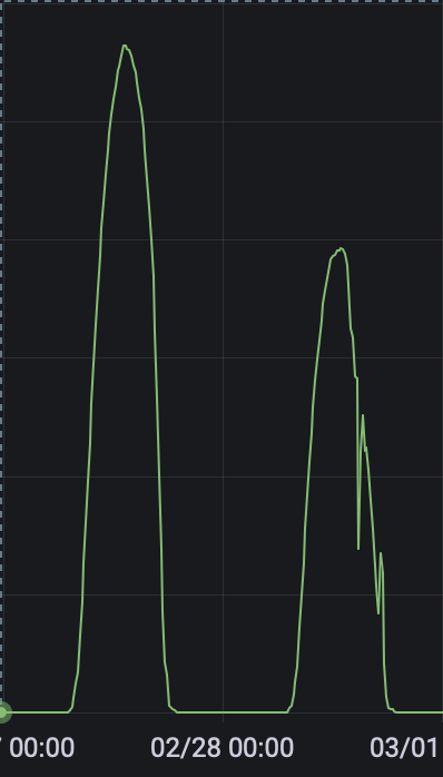

Vandaag een interessante observatie. Vanmiddag om 1u valt de opwek (panelen op zuid, geen bewolking) opeens terug van 2,7kW nar 2,0kW. Zie hieronder.
Afbeeldingslocatie: https://tweakers.net/i/l853kdE6l6evV9TyhjIz7y-EXL8=/800x/filters:strip_exif()/f/image/9EUckzpgCSS5MKw9NWHTolyC.png?f=fotoalbum_large
Opvallend is dat aan de PV zijde, het voltage op dat moment een sprong maakt van 300V naar 370V, en de amperage van 9,0 naar 5,3A valt:
Afbeeldingslocatie: https://tweakers.net/i/5yyZnDz7iV1ZK9EqsywqDlmd4lw=/800x/filters:strip_exif()/f/image/Rg4ZEmhjDRcXP9g8dEhr8foi.png?f=fotoalbum_large
Als ik terugkijk, bijvoorbeeld naar 27/2 en 28/2, beide ook hele heldere dagen, dan lijkt de omvormer soms max 2kW en soms max 2.8kW te halen. Dan brengt de hele dag gewoon 25% minder op. Panelen liggen onder ±50 graden richting het zuiden, er zijn geen zichtbare obstakels, omvormer is een Solax X1, geen optimisers.
Afbeeldingslocatie: https://tweakers.net/i/4WjGff5uJ-WgWg20dPnkz3b_4gM=/full-fit-in/4000x4000/filters:no_upscale():fill(white):strip_exif()/f/image/AfUSkLKiY5HAriod14SmXm7y.png?f=user_large
Iemand enig idee wat dit kan zijn?

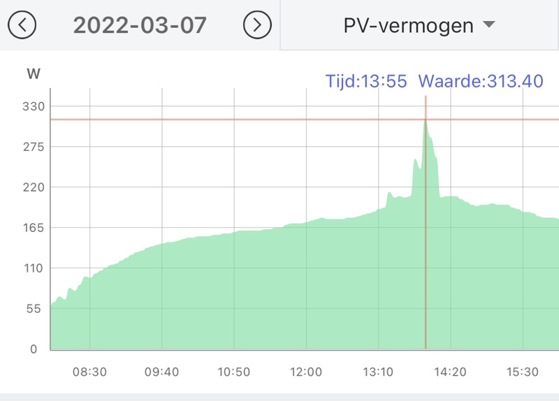

MPPT aanzetten en kijken of dat helpt. Ik regel allern het voltage bij onder de 200W opbrengst.Hier gaat het om veel hogere opbrengst waar de omvormer het verkeerde voltage kiest
Wat is optimale voltage voor jouw paneel en hoeveel panelen?
Bij mag gaat de opbrengst de kelder in zodra er meer dan 291Volt bereikt wordt maar bij een hogere opbrengst is dat geen probleem.
Gaat de opbengst dan wel onder de 200 Watt dan krijgt de omvormer de opdracht om de MPPT voir een paar minuten aan te zetten en AC een minuut te onderbreken.
Daarna gaat die dan weer verder op een lager voltage en een hoge opbrengst.

Panelen: 11x 295Wp: volgens mij max voltage op 32.5V per paneel -> 357,5V. https://download.solarcla..._datasheet_B_2017_web.pdf
Omvormer: Solax X1-3.0-S-D.
Volgens mij valt er aan de solax niet zoveel aan/uit te zetten :) Ik ga in ieder geval zoeken of er een firmware update is.

Zo geen verklaring voor en de MPPT staat op die omvormer altijd aan. Heb je ook de mogelijkheid om het AC voltage te monitoren? Het kan zijn dat het net overbelast is en dat dan de omvormer tijdelijk uitgaat.

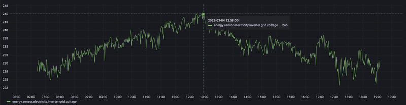

Ja lees ik toevallig wel uit bij de inverter (wat een gedoe trouwens, om de spullen niet in de Baidu cloud te laten landen heb ik een ESP8266 die calls maakt op een toevallige openstaande interface waar ik dit soort gegevens terug krijg.)
Anyway. AC voltage bij inverter is ongeveer 245V op dat moment. Ruim onder de limiet.

@HectorMalot weet je zeker dat er geen vuil/vogel o.i.d. op een van je panelen zit? Na een tijdelijke dip blijft je omvormer misschien hangen op dat MPPT punt. De bypass diodes geleiden i.i.g. nog niet, want de spanning stijgt i.p.v. daalt. Je kunt ook een slecht paneel of slechte stekker hebben. Testen met een andere omvormer zou ideaal zijn maar dat is misschien geen handige optie.
  • BarryH
@HectorMalot Je kan een andere omvormer op MP kopen en daar mee testen. Of met een kennis in de buurt tijdelijk ruilen

Zou de Solax van @HectorMalot in een vermogensbeperking springen? ~75% is wat toevallig.
Wat zijn de land instellingen?

@HectorMalot Heb je hetzelfde probleem meerdere dagen?
HectorMalot schreef op zaterdag 5 maart 2022 @ 09:01:
Dat ligt eraan waar de limiet op ingesteld staat toch?
Bij SMA veranderd deze aan de hand van de landsnorm die je instelt.

In sunnyportal krijg ik niet te zien hoeveel er opgewekt is vandaag, hij zegt wel dat hij energie opwekt maar laat geen grafiek zien met totale opbrengst vandaag, ik krijg onderstaande melding te zien:
In de volgende kanalen, die voor de berekening van kanaal 'Totale opbrengst' worden gebruikt, zijn de volgende problemen opgetreden:
SB3.6-1AV-41 148 Datalogger-object energie: Er zijn voor de weergaveperiode geen ruwe gegevens beschikbaar.
Ruwe gegevens beschikbaar tot 5-3-2022 19:55:00.

  • Andrehj
Tehh schreef op zondag 6 maart 2022 @ 12:00:
Meer mensen met SMA die hier last van hebben?
Sunny Portal zuigt sowieso. Dat loopt vaak erg achter. Ik kijk altijd op de webinterface van de omvormer. Dat werkt altijd, en je hebt de recentste data.

  • HectorMalot
  • Laatst online: 01:41
AUijtdehaag schreef op zondag 6 maart 2022 @ 07:13:
Klopt, maar in de zomer in de straat ook genoeg 250V gezien en dat is geen probleem geweest. Volgens mij staat deze netjes op 253V (NL) instelling.

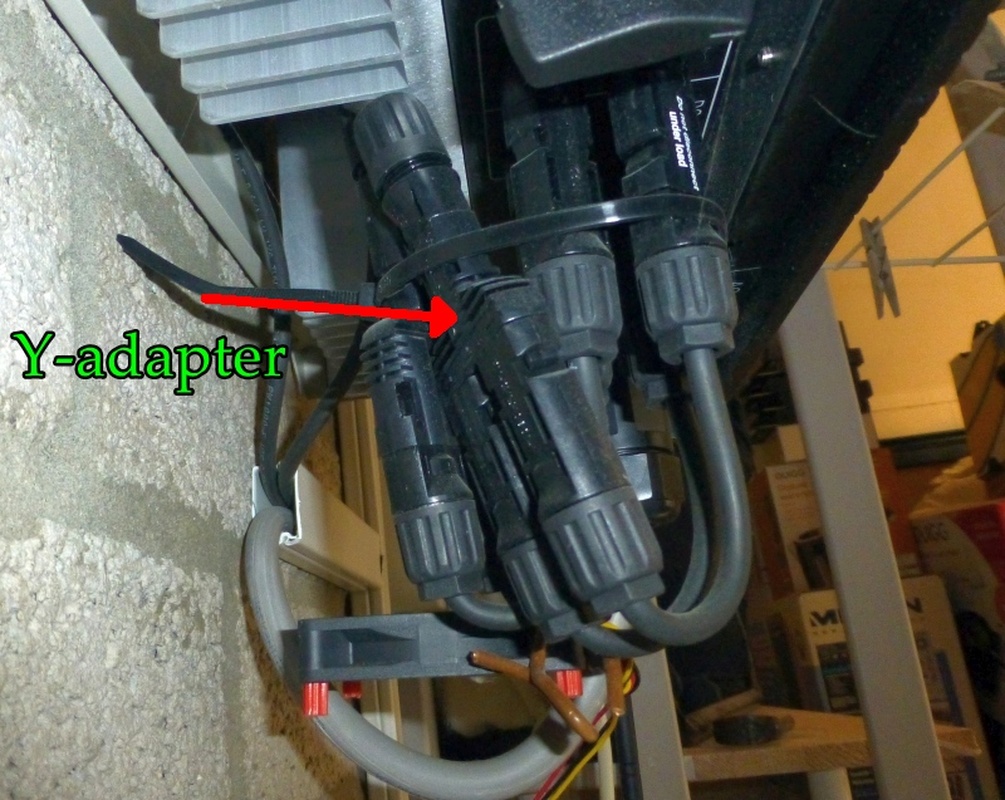

Ik heb onlangs een huis gekocht, met op het dak 10 panelen. De omvormer is een Omnik 3000 TL. In Home Assistant log ik de opbrengst en het viel mij op dat de opbrengst nooit hoger dan +/- 1600 W is.
Ik heb de omvormer bekeken en deze heeft twee DC-ingangen waarvan er maar één wordt gebruikt! Niet zo gek dat het vermogen wordt afgekapt.
Ik kan gewoon een MC4 Y-splitter gebruiken om de panelen over beide ingangen te verdelen, toch?
Afbeeldingslocatie: https://tweakers.net/i/hLGtOoCBIXlJDmkLcFy8hsmhGPY=/x800/filters:strip_icc():strip_exif()/f/image/3KNHPHZiyn3V4CLL7mnDOPLk.jpg?f=fotoalbum_large

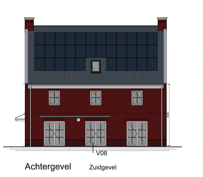

Half april krijg ik de sleutel van mijn nieuwe huis. Op het dak (ZZO) komen +-9 panelen (even passen en meten, maar de verschillende offertes kwamen daar op uit).
Daarnaast heb ik ook nog een garage met plat dak van 9x3m. Zouden jullie adviseren om de panelen daar oost/west te leggen of zuid? Maakte voor het aantal panelen niet uit gaf de zonnepanelenman aan. Ik heb in de verschillende tools al wat geprobeerd, maar kwam er niet helemaal uit.

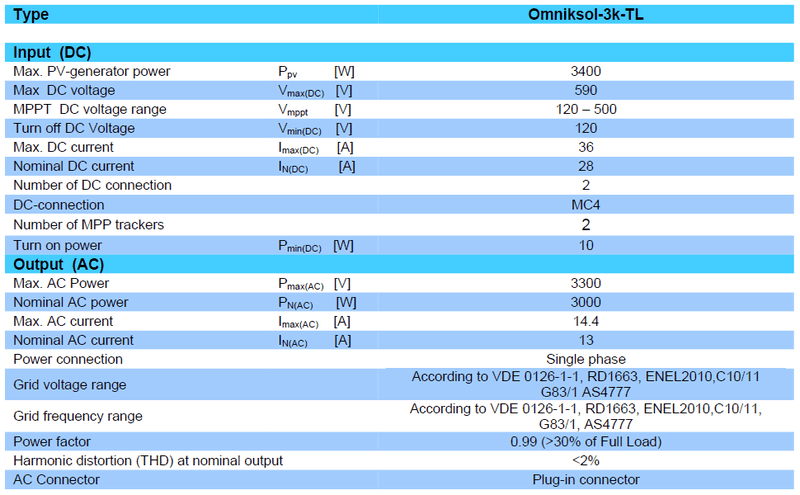

Zit je boven de 500V dan met die 10 panelen? Dit is de datasheet:
Afbeeldingslocatie: https://tweakers.net/i/q1CLMz1OhsGoayL0464HdkDxASE=/800x/filters:strip_exif()/f/image/5CeaxNYGHXhdn3cy8fFN1KlN.png?f=fotoalbum_large
Zou eerder zeggen dat er iets met de panelen aan de hand is. Wat zijn de specs van de panelen en hoeveel Volt en Ampere wordt er aan de omvormer gevoed?

Dat zegt helemaal niets. Het is niet zo dat de omvormer met 2 ingangen ieder max de helft van het vermogen leveren.

@JER00N Ik heb een vergelijkbare set-up: 9 panelen op een Omnikl 3K-TL2 (een wat oudere uitvoering)
Duidelijk dat de solarteur geen verstand van zaken had, tenminste kende hij de Omnik niet.
Bij mij zijn de 9 panelen (1 string natuurlijk) middels Y-adapters op beide DC-ingangen aangesloten.
Afbeeldingslocatie: https://tweakers.net/i/eB75edDxSz_gzUQ5-QB0_njBBCI=/full-fit-in/4920x3264/filters:max_bytes(3145728):no_upscale():strip_icc():fill(white):strip_exif()/f/image/uJn5RVShihkUDyo9WCJB9iKR.jpg?f=user_large
Het resultaat is dat het vermogen keurig op beide verdeelt wordt en ik heb dus
ook AC-vermogens van boven de 3000W gezien.

@JER00N Ik had de 1e generatie van omniksol (op jouw foto staat een nieuwer model) en daar was inderdaad elke mppt beperkt tot ca 60% van het omvormervermogen.
Ik denk inderdaad dat 2 y splitters je gaan helpen. Maar ik weet het niet zeker voor dit type.

Dat was vroeger heel normaal...
Zie datasheet (niet de helft maar wel beperkt)
Afbeeldingslocatie: https://tweakers.net/i/frjeZ1u-B57jBKM4vQDzwgJA55A=/800x/filters:strip_icc():strip_exif()/f/image/6Sg7NChWG0iLJ0uYNtcT9WoP.jpg?f=fotoalbum_large

Jacco91 schreef op zondag 6 maart 2022 @ 17:47:
oost/west
@BarryH, Sommige dagen de hele dag in de 'lagere' modus, sommige dagen de hele dag in de 'hogere' modus. Hier een voorbeeld van laatste dagen van mei vorig jaar. Op de licht bewolkte dagen haal ik max zo'n 3kW, op de volledig heldere dagen max 2.5kW. Toch opvallend.
Hier ook een Solax gebruiker. (3.3 op het chalet en 5.0 thuis)
Het enorme instorten wat jij ziet, heb ik nog niet gezien.
Wel heb ik gezien dat de omvormer steekjes liet vallen als de netspanning boven de 242V kwam.
Misschien temp, panel volt en net volt er even bij zetten?

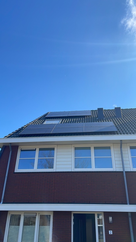

In juli 2021 is aan de voorkant van mijn huis 10x345wp geplaatst. Deze 10 panelen zijn in 1 string aangesloten op een MIC 3000TL-X van growatt. Het valt me op dat ondanks de zon op een groot gedeelte van de panelen staat de opbrengt van de 10 panelen samen niet veel hoger wordt.
Foto van de panelen vandaag om 14 uur:

Nog even een overzichtsfoto zodat te zien is waar de schaduw van de buren vandaan komt (gemaakt om 17:10):

Wellicht goed om te weten dat er dus schaduw komt van de punt van het dak van de buren. Dat is het stukje rechts onder op de foto. Nog even een overzichtsfoto:
Afbeeldingslocatie: https://tweakers.net/i/GS1eMaXpF6n_68D2PbJ-mEbvRaY=/800x/filters:strip_icc():strip_exif()/f/image/pItNsYlRy8qfghtoQTX0rBNs.jpg?f=fotoalbum_large

Ik zie 7 panelen met schaduw, dus tja....
Ja ik ook. Ik snap ook dat de opbrengst daardoor lager wordt. De vraag die ik dus vooral heb is of die 3 die wel in de zon liggen het beter gaan doen als ik optimzers (of iets anders) plaats.
  • reneeke1970
  • Laatst online: 22:12
nnomiS schreef op maandag 7 maart 2022 @ 17:19:
8 optimiser zal wel verbeteren ja, maar of het die 350 euro snel terug verdient is de vraag.
Die 3 links boven gaan het dan stuk beter doen in ieder geval.
Maar dan moet je ook nog wel zelf het dak op durven.
Misschien is een omvormer met schaduw beheer een betere oplossing, maar of dat echt helpt met bomen schaduw dat durf ik ook niet te zeggen.
1 PVoutput . Dongen NB

Voor mijn nieuwbouwwoning ben ik aan het kijken naar de installatie van mijn zonnepanelen.
Afbeeldingslocatie: https://tweakers.net/i/-IQYxjBfjpthlXPM5yL0LPXzKzk=/800x/filters:strip_exif()/f/image/cOghPucy7yDhD97srGfcrFYo.png?f=fotoalbum_large
Dak: ZZW
Helling: 49 graden
Aansluiting: 3x25A
Ik komen zelf op de volgende configuratie uit.
Afbeeldingslocatie: https://tweakers.net/i/7c0yVl-BdBI2vR0c0Tm_W0eS85Y=/800x/filters:strip_exif()/f/image/IM3U3mKR5qCrCMlKRoS8zu45.png?f=fotoalbum_large
Achtergrond keuze:
• Selectiviteit behouden door keuze voor twee omvormers
• Verschil in het vermogen van de omvormers om zo gelijke strings te hebben (2X8 en 2x9)
Iemand feedback of andere overwegingen in configuratie?

@stribold ik zou een 3fase goodwe of sma pakken in plaats van growatt. En de dimensionering goed checken. Dat kan in sunnydesign heel goed.
[ Voor 44% gewijzigd door BarryH op 07-03-2022 19:23 ]
  • stribold
  • Laatst online: 12-10 14:36
BarryH schreef op maandag 7 maart 2022 @ 19:21:
@stribold ik zou een 3fase goodwe of sma pakken in plaats van 2 1f omvormers
Ik heb nu 2x een 3 fase omvormer gekozen. Met 3x16a kom ik op max 11040 watt terwijl ik 13260 aan panelen heb liggen.
Waarom goodwe of SMA?

@stribold Modelleer het maar in sunnydesign. Ik denk dat je met een 11kW 3f omvormer maar heel weinig opbrengst mist.
Daarnaast lijkt je gevel iets voor/boven je pannendak uit te steken en dan heb je begin en einde dag schaduw.
SMA en Goodwe kan je instellen op het minimaliseren van het effect van schaduw.

  • gurbe
  • Registratie: Februari 2022
  • Laatst online: 18-10-2022
Ik heb een eigen topic gemaakt voor advies voor zonnepanelen op mijn lastige dak:
Advies voor zonnepanelen op complex / lastig dak
Alle hulp is welkom! :)
Een voorproefje: ;)

raymondw schreef op maandag 7 maart 2022 @ 09:56:
Here you go: Afbeeldingslocatie: https://tweakers.net/i/CALJIyBICr2t3WPda3j0S33pfoQ=/800x/filters:strip_exif()/f/image/vHhVorGAsztkb4eFkTBmehN6.png?f=fotoalbum_large
DC voltage springt dus van 300 naar 370V
AC voltage is rond de 245V
Temperatuur omvormer is op dat moment zo'n 42C

  • Termy
  • Laatst online: 20:39
Termy
valt er nog wat te fragge?
migjes schreef op maandag 7 maart 2022 @ 19:30:
nop, nergens voor nodig.
meer onderdelen die kapot kunnen voor niks extra opbrengst.
(in jouw geval)
maar buiten dat, veel belangrijker kun je 1 of 2 mpp's lekker vullen.
en kun je dan een 1 fase of 3 fase lekker vullen.
een omvormer werkt gewoon lekkerder als hij +/- 350Vmpp krijgt van de panelen.
(als hij 1 fase is en met 3 fase liever 600Vmpp.)
zie deze grafiek:
hoeveel kWh, dat is maar bijzaak, die komt van zelf als dit goed is. ;)
alleen dan komen we wel een beetje in eigen topic stukje. >:)
Tja, tenzij je betere efficiëntie wil want de DS3 van APS claimt nu 97% te halen :p. In je plaatje zie ik 'slechts' 96,8% op z'n best ;).
