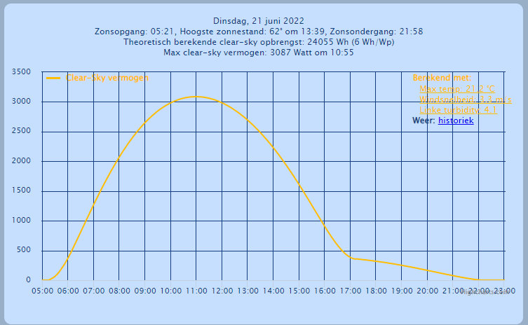

Als ik bij Thomas mijn gegevens invoer met één string krijg ik de volgende kromme op de langste dag: Afbeeldingslocatie: https://tweakers.net/i/PfcPhGsCgRAn4en1X5qriuW8Mck=/full-fit-in/4000x4000/filters:no_upscale():fill(white):strip_exif()/f/image/UsQeyVXGUOKw8ZGtJVhFKMHQ.png?f=user_large
Ik zou dan bijna zeggen dat ik eigenlijk wel met een 3kW moet werken om niet altijd clipping te krijgen als het de zon wat langer brand en hoger staat. Maar ik heb nog niet helemaal helder waarom dat minder efficiënt zou zijn (los van de kosten van een tweede omvormer voor de tweede oriëntatie). Het MPP-spanningsbereid van de SB3 is 110V tot 500V, dus dan zou ik wel meer panelen in de schaduw moeten kunnen hebben toch?

@leejoow Dan ook nog even 4kW +4kW modelleren en ook het 1f omvormer scenario (zowel voor 1x4kW als 2x4kW)
Overigens is 5kW omvormer op 1 fase (bij een 3f x25A aansluiting) niet het advies, maar als je zelf de netaansluiting kan aan/uitzetten (dus automaten) dan kan dat best goed werken.
Mocht je nog geen 3f aansluitign hebben is een 3f omvormer zoiezo geen optie
