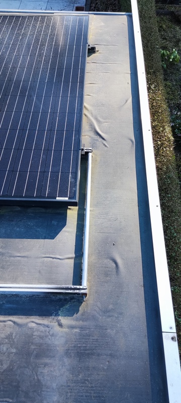

Ik heb sinds 3 dagen de west kant van mijn oost/west systeem liggen. De rest komt hopelijk binnenkort. nu ligt er 7735wp(17x longi 455 wp ) op het dak(met een 15kw growatt omvormer). Ik heb als piek vermogen max 5500 watt langs zien komen(70%). gisteren wel 2.8 kwh/kwp opgebracht, dus dat lijkt me niet slecht. De buren (met zuid en veel grotere hoek dus totaal niet vergelijkbaar) hebben al een paar keer rond de 95% van wp gehad. Ik vroeg me af of ik me zorgen moet maken dat er een slecht paneel tussen zit, of dat dit gebruikelijk is bij een west systeem.
[ Voor 10% gewijzigd door ICT_Farmer op 27-02-2022 12:01 ]

@ICT_Farmer 24 graden was het toch? De zon staat op de piek nog maar 27 graden boven de horizon, dus de panelen zien nog niet zoveel van de directionele straling.
https://www.thomasberger....=0&peakw2=0&temp_coeff2=0
5500W lijkt me prima ;-)
Zuid en steil gaat veel harder: https://www.thomasberger....=0&peakw2=0&temp_coeff2=0

Mijn ZOO/NWW systeem met een hellingshoek van 10° levert ook veel minder op dan systemen van mensen op zuid 30°. Het scheelt best veel vind ik. Mijn systeem heeft gisteren 2,35Kwh/kwp geleverd (met name de NWW panelen doen geen moer in deze maand, hoogste vermogen van de ZOO was ~290watt en van de NWW 190watt (495wp panelen))
Lage zon en lage hellingshoek is niet ideaal vrees ik. Hoewel ik me ook een beetj zorgen maak over de opbrengst.

2.8 kWh / Wp en 2.35 kWh / Wp?? Zulke opschepperij past misschien beter in Het grote "jouw productie" topic - Deel 8 😋 Ik had gisteren maar 0,0051 kWh / Wp.

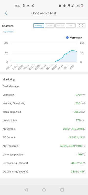

Even checkvraag.
Moet ik me met dit soort waarden zorgen gaan maken over overbelasting van het net als we een maand of 2 verder richting zomer zijn?
Volle bak zon hier, koud, veel panelen in de straat en verbruiken op het moment weinig zelf.

hehe touche, fixed :)

@Stefangrp Wellicht wel wat beter gaan monitoren. Heb je op de meter zelf ook deze hoge voltages?
Zo nee, dan kan je wellicht de bekabeling/verbindingspunten nalopen/optimaliseren.
Zo ja, dan lijkt de 3e fase wat overbelast te worden over een paar maanden. Wellicht met de buren checken hoe het bij hun is?

@Ronald @JvS @Martin7182
thanks, dat geeft rust:D
Mijn slimme meter toont geen voltages, alleen levering, teruglevering en actueel verbruik (-8,6 nu bij opwek van 10,5). (De bouwdroger staat nu aan)

@Stefangrp via een p1 kabel en b.v. een home automation als domoticz op je NAS kan je meer informatie uitlezen dan op het display getoond wordt.
ik krijg zo elke 5 seconden de voltages en verbruik etc binnen.
Ik had al een nas, kabeltje was eur 15,- en domoticz is gratis. kan ook met een raspberry Pi etc.

Hier mijn layout en opwekking gisteren. Toch blij dat ik voor micro's heb gekozen, is best wel veel onderling verschil (rode cirkels zijn schoorstenen die mogelijk verstoringen geven. Achteraf gezien had ik het veld op het grote dak mogelijk meer richting het NO moeten leggen, ipv meer richting het ZW zoals nu het geval is. Dan had die 793 Wh mogelijk hoger kunnen zijn. Nu vrij veel last van die schoorsteen. Maar dat heeft met de relatief lage zon te maken natuurlijk. In de zomer zal dat veel minder zijn. In verband met de brandmuren naar de buren ook geen /\/\ gedaan heb maar \/\/. Dacht dat dat meer zou opbrengen (scheelde ook iets in de berekeningen).
Theoretisch, zonder schaduw, zou ik zo'n 5.800 kWh hiermee opwekken per jaar. Uit berekeningen volgt iets meer dan 5.200 kWh (met schaduw).
Afbeeldingslocatie: https://tweakers.net/i/gMsZ-a7532t0dUUhAt0m5oJYZuM=/full-fit-in/4000x4000/filters:no_upscale():fill(white):strip_exif()/f/image/GjTSnVQc9tsTTvkwl6FtiVxR.png?f=user_large).
Afbeeldingslocatie: https://tweakers.net/i/YKiJLHs7-nV388xigxWP61ARGHs=/800x/filters:strip_icc():strip_exif()/f/image/pUZFV45DsmxZH75Jw7jBakP1.jpg?f=fotoalbum_large

Je lijkt op de ze foto nog bezig te zijn dus misschien heb je het wel: heb je achterplaten voor de opstaande dakjes? Lijkt me wel wat ruig zo open.
  • _VoiD_
  • Laatst online: 16-10 14:26
die had ik op het lage dak wel gedaan, maar op dit dak niet. Wordt grotendeels afgedekt door de brandmuurtjes naar de buren. Misschien dat ik dit nog eens ga doen. Is wel veiliger qua wind natuurlijk (al heb ik wel meer tegels geplaatst dan noodzakelijk juist hierom).

Als je dan 16 x 405 = 6480 Wp hebt liggen had je meer dan 30 kWh kunnen verwachten.

Ik ben aan het knutselen met mijn oude set en ga op dit dak alle 8 vervangen. Nu zijn de oude rails net te kort voor bredere panelen, een cm of 40.
Het idee is om in plaats van vier nieuwe rails a €30+ een kortere te kopen en in meerdere stukken te zagen. Zodat het uiteinde van de laatste panelen weer ondersteuning krijgen. De nieuwe schroef ik vast aan de oude via overlapping.
Denken jullie dat dit een goede oplossing is en financiëel de beste? Hierdoor kan ik praktisch al het bevestigingsmateriaal hergebruiken en ik hoop dat de oude eindklem ook op moderner spul geschroefd kan worden.
Foto oude situatie met oude panelen. Rails liggen los op bijna plat dak en gecombineerd tot 8 panelen stormvast.
Afbeeldingslocatie: https://tweakers.net/i/wEngFp-ww4Lcu4aPoVrAgDBPYho=/x800/filters:strip_icc():strip_exif()/f/image/DzRo0h13GXQUbrXX913MrZF6.jpg?f=fotoalbum_large

Trebbors schreef op maandag 28 februari 2022 @ 16:09:
Je kunt rails door zagen en 80 cm uit elkaar schuiven, onder het paneel, tussen de twee aluminium randen, hoeft geen rails te zweven.
1 PVoutput . Dongen NB

reneeke1970 schreef op maandag 28 februari 2022 @ 16:13:
Dat is ook een goede! Feitelijk hoeft dat zelfs maar onder één paneel van elke rijtje.
Dan kan de oplossing van draadeind met CV tussen de twee rijen ook blijven bestaan zodat beide rijen als het ware aan elkaar gekoppeld zijn.
Is het slim voor de stevigheid om een profiel tussen de stukken te schroeven?
[ Voor 14% gewijzigd door Trebbors op 28-02-2022 16:21 ]

Trebbors schreef op maandag 28 februari 2022 @ 16:18:
Ik denk het wel. Voor de windbelasting is het fijn als de constructie één stijf geheel vormt. Bovendien is de boel dan gelijk galvanisch weer vereffend (zou er niet 100% op vertrouwen dat dat door de zijkanten van dat ene paneeltje gebeurt).

Maasluip schreef op maandag 28 februari 2022 @ 15:47:
Ik weet niet hoe ze liggen, maar ik vind het weinig. Ik haalde gisteren op een haar na 20 kWh met 3930 Wp.
Zonder z'n oriëntatie en helling is dit een zinloze discussie. Mijn platte oost/west komt nu tot slechts een 3e van z'n piekvermogen in de zomer dus zo gek lijkt het me niet, als ze plat liggen.
  • reneeke1970
  • Laatst online: 22:12
Ik ken jou constructie verder niet, maar kwaad kan het nooit natuurlijk.
@Trebbors Is het geen rails van Sun-solar? (hartmann)
Edit: ja dus: Trebbors in "Elektriciteit opwekken met zonnepanelen (PV) Deel 10"
Daar heb je ook verbindingstukken voor om de rails weer met elkaar te verbinden.
Maar de oude eindklemmen moeten ook de juiste hoogte hebben van de nieuwe panelen lijkt me
Ook de inbusbouten van de tussenklemmen aanpassen
Als je in de buurt van Roosendaal bent heb ik nog wel wat stukken rails liggen (maar niet de verbindingstukken)
[ Voor 31% gewijzigd door AUijtdehaag op 28-02-2022 17:16 ]
Voor de meeste rails heb je ook verbinding stukken of plaatjes, bestel die gelijk mee.
Edit: oh was al geroepen. :)

  • Trebbors
  • Laatst online: 15:54
Trebbors
Failure is no option!
Allen bedankt voor het meedenken.
AUijtdehaag schreef op maandag 28 februari 2022 @ 17:09:
Dus of stukjes rail erbij en koppelen met die stukjes en anders de optie van reneeke. Gewoon doorzagen en stukje doorschuiven.
Volgens mij hebben ze niet echt opbrengstverlies door de snail trails maar ik wil meer Wp erop.
[ Voor 7% gewijzigd door Trebbors op 28-02-2022 21:30 ]
