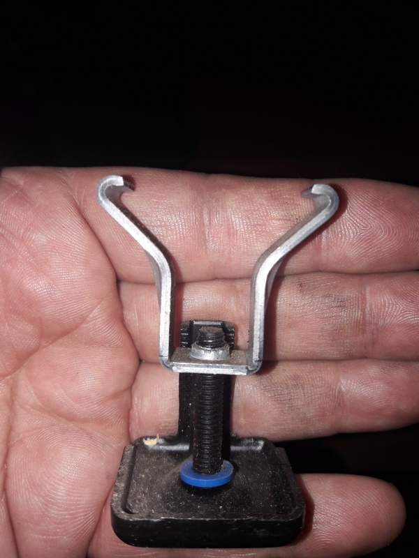

Rctworld schreef op woensdag 23 februari 2022 @ 20:42:
Stomme vraag, bij mijn ouders zijn net begin vorige week een twaalftal zonnepanelen geplaatst op een schuin dak (hele lichte helling) en zondagochtend na storm Eunice zagen ze ineens twee klemmen compleet los slingeren en sommige panelen omhoog komen bij wind. Ook al hebben ze het zondag vroeg gemeld bij de leverancier had deze toch geen interesse om voor maandag langs te komen ook al werd het zondagavond nog code oranje.
Panelen gelukkig blijven liggen. Maandag zijn ze langs geweest en weer vastgezet. Toen mijn ouders vroegen wat er aan de hand was kregen ze alleen een flauwe reactie van "harde wind, doe je niets aan" maar ik kan mij niet voorstellen dat een goed gemonteerde klem los schiet zonder het schroefdraad / klem zelf volledig kapot gaat en het paneel vervolgens met drie klemmen wel blijft liggen met code oranje. Ik kan online ook helemaal niets vinden over losse klemmen (bij storm). Ik zie vooral stellages van platte daken met paneel en al wegvliegen. Kan die klem losgaan zonder schade of heeft het nooit goed gezeten?
Daarna viel mij op dat deze 395Wp Hyundai panelen (VG) van 1,719mm met een klem op ~0,65m en ~0,2m van de hoeken vastzitten (alleen op basis van foto, ben geen held op het dak) en dat zag er optisch al vreemd uit. Volgens de Hyundai documentatie waar alleen de VI en VG modellen in staan zag ik dat de klemmen van de VG op 345 +/-50mm horen te zitten. Maar andere documentatie van Hyundai waar ze het op één hoop gooien met SG/UG/UF/VG hebben ze het weer over 160 tot 560 wat wel erg rekbaar klinkt... Is dit een complete wanprestatie of neemt niemand het zo nauw?
Wel zielig. Mijn ouders liggen er nu wakker van dat ze misschien alsnog wegvliegen en zouden ze liever alweer van het dak gehaald zien worden.
Tja, ik ging vandaag het dak op en zag dit bij de set van de buren (NB, foto genomen nadat ik de schroef al losgedraaid had, dat is niet door de wind gekomen):
Afbeeldingslocatie: https://tweakers.net/i/WkUOgPrz3Dh1q0EAimkE3INP9VQ=/234x176/filters:strip_icc():strip_exif()/f/image/FI3VvgoZipDRcGG9XpzRt7fs.jpg?f=fotoalbum_medium
Ik wist dat de klemmen niet helemaal netjes zaten (niet strak tegen de panelen aan, maar mm ruimte aan de zijkanten) maar dit had ik niet verwacht... wat nog erger is: de voetjes staan aan die kant nu op het dakgrind :X (op de foto ook te zien). Zo hebben we het echt niet gelegd. Ik vraag me af of het gewoon opgetild is door de wind en de stenen eronder zijn geblazen. Aan de andere kant ligt het nog netjes direct op de dakbedekking :|.
Was wel echt even een WTF-momentje en we gaan duidelijk nog wat extra ballast erop gooien (en ik dacht al ruim te zitten..) en de boel weer goed neerleggen plus alle klemmen strak laten aansluiten.
Maar goed: ja, ze kunnen uit de klemmen getrokken worden zonder dat de klem kapot of losgetrokken wordt...

Helder en zeker schrikken. Maar daar zit de klem er nog gewoon. Bij mijn ouders lagen de klemmen los over het dak te rollen.

Ja, dus dat komt niet door harde wind, dat is slechte installatie, zou ik zeggen. Zeker als de klem niet kapot is maar wel los. Hier is het niet kapot en niet los, maar het paneel is er wel uitgekomen.

Ook niet best natuurlijk 😂 lijkt mij vooral mechanisch gezien lastig om iets met schroef en al los te trekken zonder het schroefdraad of het staal/alu zelf te slopen.
Lijkt het trouwens alleen optisch zo of zitten deze klemmen wel heel dicht op de hoekpunten?

Of eventueel juist veel te strak aan gedraaid en dat hij op de laatste mm vast zat van de klem. een juist geplaatste en aangedraaide klem kan bijna niet los komen. maargoed lekker met de accutol en het liefts met de slag tol vast rammen en dan de wind de schuld geven. :+ zeker bij de esdec klemmen is vaster echt niet beter. dan zie je overegens wel dat de pootjes verbogen zijn.
@Rctworld
dan zijn die punten boven in iets omhoog gebogen (nieteens extreem veel) ze zullen in dat geval wel een paar nieuwe klemmen uit hun zak hebben gehaald (of de pootjes terug gebogen)

Dat vermoed ik ook. Voor de volledigheid: zowel dakhaken als moduleklemmen aandraaien tot 4,5 Nm:

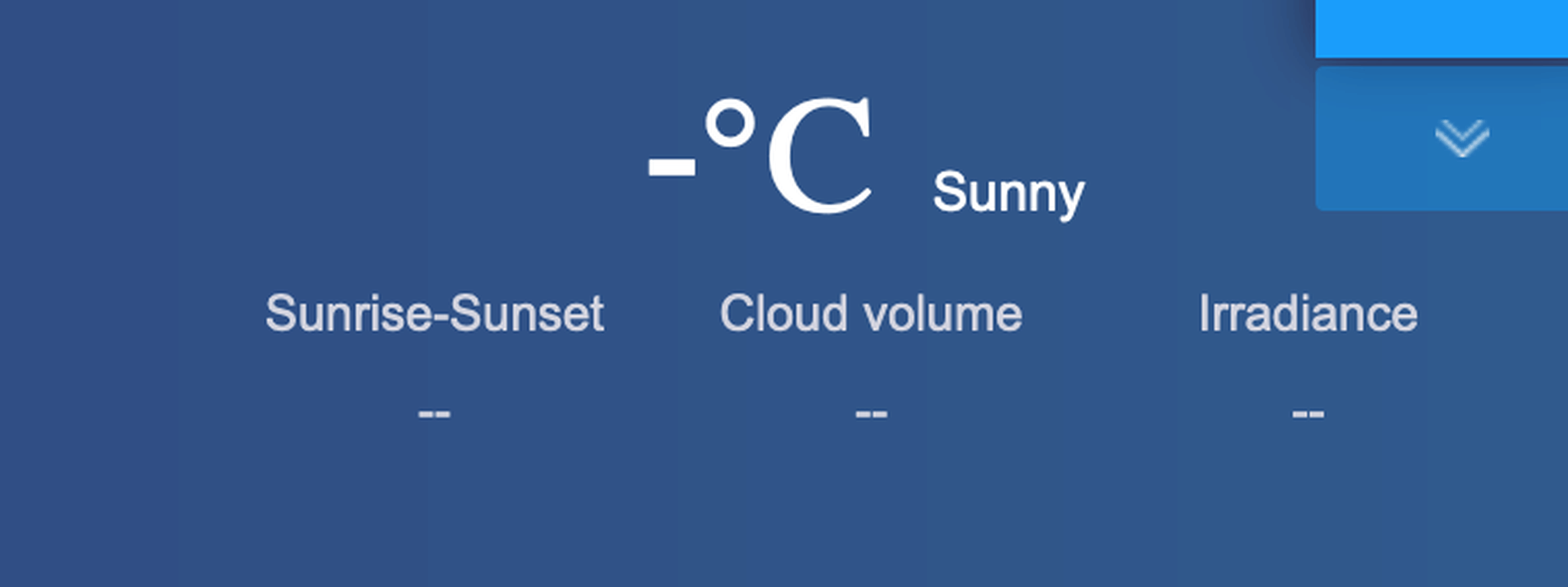

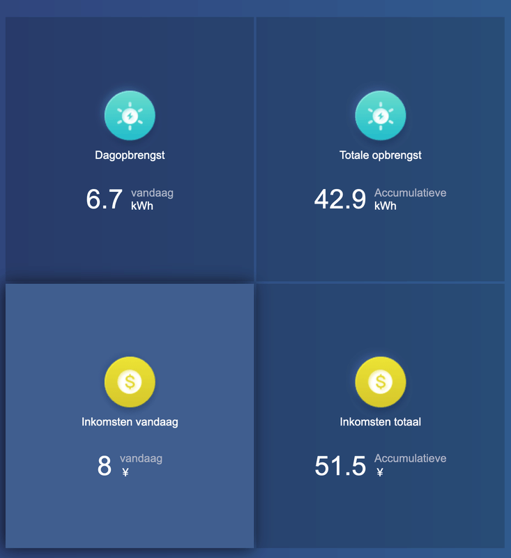

Iemand ervaringen met de webportal van Growatt? Mijn moeder heeft een Growatt omvormer maar ik zie alle data daarin verkeerd staan. Tijd, valuta, taal enz. In de settings kan ik niets vinden (behalve de taal), om dit goed te krijgen. Moet dit elders?
Afbeeldingslocatie: https://tweakers.net/i/IaJQpLcheMb5d1eBFP3KQ19k8A8=/x800/filters:strip_exif()/f/image/k6uoNV85l9OXDGihiQrvZIks.png?f=fotoalbum_large
Even gekeken in de Growatt portal van de schoonouders: je moet naar het tabje 'Energy' en dan 'Plant management' en daar op het potloodje klikken. Daar kun je locatie/valuta e.d. instellen.
  • JB
  • Laatst online: 00:00
JB
Cédric roelt!
ThinkPad schreef op donderdag 24 februari 2022 @ 20:17:
_O_ die zat goed verstopt.
Niet dat het heel boeiend is, maar zie jij dan ook geen weer gegevens :?
Afbeeldingslocatie: https://tweakers.net/i/K-jYXh3-YGSseh4Y6NW4I4QBPik=/full-fit-in/4000x4000/filters:no_upscale():fill(white):strip_exif()/f/image/SlTve3f21A1cHzILiiaScMAr.png?f=user_large
[ Voor 28% gewijzigd door JB op 24-02-2022 20:27 ]

  • Mexflex1980
  • Registratie: Augustus 2018
  • Laatst online: 21:35
JB schreef op donderdag 24 februari 2022 @ 20:21:
Die zag ik vandaag ook niet, normaal is dat wel ingevuld.
  • Termy
  • Laatst online: 01:18
Termy
valt er nog wat te fragge?
Ik heb helaas geen momentsleutel maar deze klemmen zijn met de hand vastgedraaid en niet tot het laatst van m'n kunnen. Gewoon 'handvast' met een ratel van zo'n 20 cm. Als dat al veel te strak is dan is dat goed om te weten aangezien ik binnenkort weer aan de bak ga met dit systeem.
De klemmen zitten niet op het hoekpunt, dat vertekent idd op de foto.

  • JB
JB
Cédric roelt!
Mexflex1980 schreef op donderdag 24 februari 2022 @ 20:37:
Heb je vandaag wel "beeld & geluid"? Hier nog steeds geen weer info.
Mijn boefje is liev!

  • Mexflex1980
JB schreef op vrijdag 25 februari 2022 @ 12:03:
Helaas niet, ook vandaag niets te zien. Wel zie ik met inloggen dat ze 2 Maart onderhoud uit gaan voeren voor een stabielere en betere omgeving. Wellicht heeft dit er iets mee van doen.

Nu nog een stukkie hout vinden om te beginnen met een betonmal; 45e voor een stuk hout dat straks zo weg kan vind ik ook zonde :/
