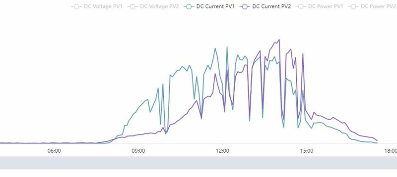

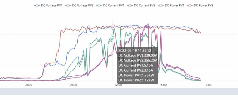

Iemand weet dit vast hier. Ik heb een oostwest opstelling en was ervan overtuigd dat PV1 west was/is en PV2=oost (als ik kijk naar de voltages...)
Als ik de DC voltage en DC current (samen emt de DC power) van 1 en 2 bekijk, dan begin ik te twijfelen.
De DC power is alvast gelijk aan (bijna) de DC current. Het voltage is alleen in de ochtend bij de ene lager dan bij de ander.
DC voltage
Afbeeldingslocatie: https://tweakers.net/i/pHpX5AZw1zXCl7Z53Am13hHqDms=/800x/filters:strip_icc():strip_exif()/f/image/V5hOI9XFIvXM7cqMwo5L0wfO.jpg?f=fotoalbum_large
DC current
Afbeeldingslocatie: https://tweakers.net/i/9l_-b_ZueS-F0y0s3BqWbmXePaw=/800x/filters:strip_icc():strip_exif()/f/image/f8yjUsWSOMgR8YttoYRSTlkQ.jpg?f=fotoalbum_large
Samen met ook nog power
Afbeeldingslocatie: https://tweakers.net/i/_3LJtoRWJnaaRdbLfi8HdpV2eHI=/800x/filters:strip_icc():strip_exif()/f/image/IWDkGtUCR539WuILZYi856qy.jpg?f=fotoalbum_large
De vraag voor de vaatwasser: wat is oost en wat is west? :+

PCJR schreef op zaterdag 19 februari 2022 @ 17:41:
PV1 is oost en PV2 is west. DC stroom is afhankelijk van instraling, dus dat zegt meer over het DC vermogen. De DC spanning is vrij constant, zolang er maar licht is. De spanning daalt alleen bij het stijgen van de temperatuur. Daarom is de spanning van PV2 op het westen hoger in de ochtend. Deze zijn op dat moment koeler. Edit: het verschil in spanning in de ochtend is dermate groot, dat ik vermoed dat er lichte schaduw is in de ochtend.
DC voltage
DC current
Je moet naar de stroom kijken, dus 1 is oost, die heeft als eerste flinke stroom

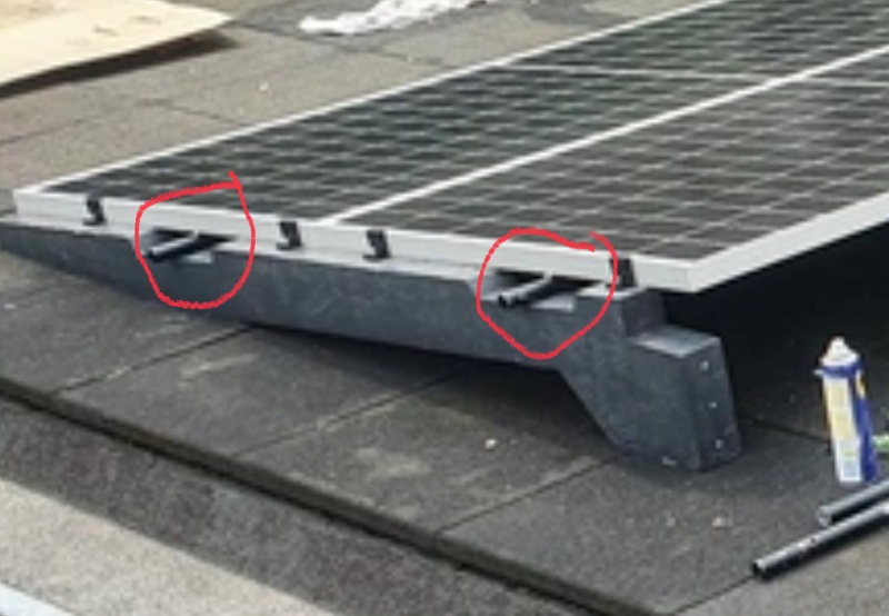

Ik heb dezelfde voeten, alleen de 7 graden versie. Heb deze met 27mm steigerpijpen aan elkaar gezet en daarna de panelen bevestigd. Tevens aan de hoge kant nog planken gemonteerd zodat er geen wind onder kan komen. Grote panelen 2x1m, liggen op zuid.
Steigerpijpen om het geheel te verstevigen is wel slim bedacht!

GioStyle schreef op zaterdag 19 februari 2022 @ 18:33:
Stijgerpijpen om het geheel te verstevigen is wel slim bedacht!
Is dat zo? Zoals op de foto doet dat toch niets? Of mis ik wat?
  • twain4me
  • Laatst online: 07:33
twain4me
Rol-Co schreef op zaterdag 19 februari 2022 @ 21:17:
als 1 betonblok wordt opgetild/verplaatst door de wind zal het paneel niet buigen maar de buis en die is (denk ik) stijver. dus helpt het volgende blok meer mee. en is er meer kracht nodig om het paneel uit de klemmen te "trekken"
maar die los liggende doen nog niets nee :D
Dan kunnen de blokken niet uit elkaar. Zelfs met losse klemmen blijft paneel dan hangen.

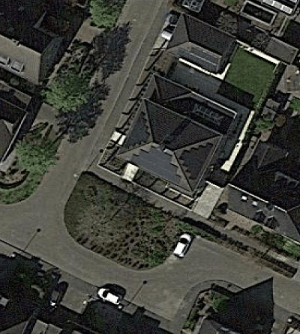

antonboonstra schreef op zaterdag 19 februari 2022 @ 17:49:
Schaduw is er niet of nauwelijks. Enkel een uitlaatpijp/bak. Zie voor fotos www.philipperosier.nl
Klik album, cancel/annuleer pass, klik Solar album.
Zou t dat pijpje kunnen zijn, of verandert dit niks aan jou redenering? Thx

twain4me schreef op zaterdag 19 februari 2022 @ 21:43:
Grapjas! :)
reneeke1970 schreef op zaterdag 19 februari 2022 @ 22:20:
Ik zie het (nog) niet, zitten die pijpen vast? Of ligt dat er los tussen? Of aan het beton?
Afbeeldingslocatie: https://tweakers.net/i/jMTZBJtL7nIyTOPX44cxDEsLy9o=/800x/filters:strip_icc():strip_exif()/f/image/xjPtBupvhTksyOU0SAJB1yvX.jpg?f=fotoalbum_large
@BigSurf
Enige is dat het paneel niet/minder naar beneden door kan buigen waardoor het uit de klem kan. Is dat het?
[ Voor 4% gewijzigd door Rol-Co op 20-02-2022 00:18 ]

Rol-Co schreef op zondag 20 februari 2022 @ 00:16:
Er zitten schroefgaten M8 in het beton. Dus een M8 rvs bout door de steigerpijp in de betonvoet. Je ziet de kop van de bout net tussen de pijp en het paneel.

BigSurf schreef op zondag 20 februari 2022 @ 00:22:
Ah, dank voor de opheldering :)
Dat kan ook met koker, hoeklijn eventueel, goed idee.

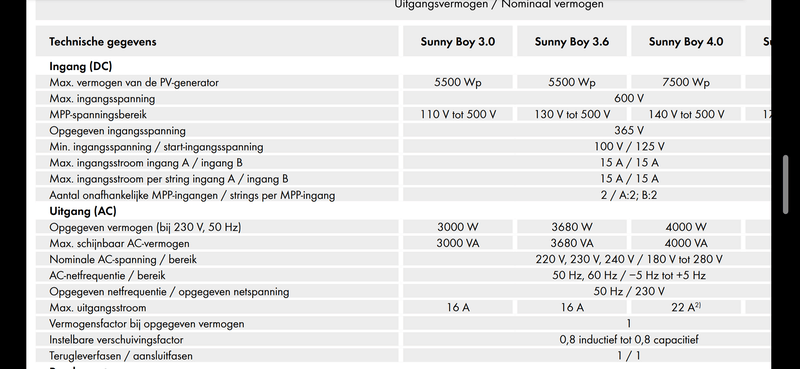

Vraagje over de max input current van een omvormer. Ik ben van een plan een 4-tal hoog vermogen ( 400-450 W) panelen te plaatsen. Nu is de maximale stroom hiervan aardig hoog, wat niet goed matcht met de kleinere omvormers. Hoe streng zijn deze maximale waardes, is een (tijdelijke) overschrijding een probleem?
Daarnaast komen mijn panelen op ZW 5 graden te liggen, wat ongeveer een 10% efficiëntie verlies zou moeten betekenen, mag ik deze 10% ook toepassen op de max (kortsluit) stroom?
Of toch voor de zekerheid maar iets minder grote panelen om het probleem helemaal te omzeilen?
Specifiek voorbeeld:
445 Wp panelen, Isc 13.78 A, Imax 13.16 A
Growatt omvormer max Isc 16 A, Imax 13 A
Goodwe omvormer max Isc 13.8 A, Imax 11 A
Bij mij is er ook een beton blok gaan schuiven, ik kreeg gisterochtend deze foto van de buurman. Gelukkig net allemaal goed gegaan.
Binnenkort maar even een en ander optimaliseren. Ik denk dat ik de bevestigingsbeugels aan de panelen ga schroeven.
Afbeeldingslocatie: https://tweakers.net/i/7ptRexe2xT_mZxggpME4W7OSzps=/800x/filters:strip_exif()/f/image/8Pn4XweHyAgpe5dsakTPWHpy.png?f=fotoalbum_large
[ Voor 3% gewijzigd door revolution-nl op 20-02-2022 10:58 ]

  • Japie.G
Japie.G
Colour Classic
Ik snap het niet. Waarom gaan die zware betonvoeten aan de wandel en blijven de veel lichtere solarstell connect en esdec flatfix tot dusver wel liggen? Mijn lekengevoel zou zeggen dat de veel zwaardere betonvoeten juist beter moeten blijven liggen..
Renault Scenic E-Tech EV - PV-Output - 48kWh LiFePo4 op 15kVa Victron systeem
  • Kets_One
Japie.G schreef op zondag 20 februari 2022 @ 12:55:
Wellicht meer 'flex' die de krachten kan opvangen ofzo?
3.18 kWp ZW, 2.76 kWp NO
  • BarryH
  • Laatst online: 23:18
@Japie.G Ik denk (op logica, geen praktijk ervaring) dat de betonvoeten los van elkaar in beweging kunnen komen. Dus puur het gewicht van 1 voet.
En de verbonden systemen zijn veel meer 1 geheel, en daarmee meer massa (en wellicht ook b.v. compenserende winddruk op een paneel iets verderop
  • jongetje
Je hebt toch ballast op dat frame liggen? Die ballast is veel meet verdeelt en volgens mij ligt dan het zwaartepunt daarmee zelfs wat lager waardoor het beter blijft liggen.
Ik heb daarom ook windkappen erom zodat de ballast zelfs iets omlaag kon op mijn dak uitbouwen.

PentaClover schreef op zondag 20 februari 2022 @ 16:37:

revolution-nl schreef op zondag 20 februari 2022 @ 10:56:
Zijkant open zo te zien? En de achterkant? Wat wegen die blokken van jou, ze zaten niet vast aan elkaar?

JT schreef op zondag 20 februari 2022 @ 21:09:
Zijn dit niet gewoon de beroemde 'dual betonvoeten' van Sun Solar? Dat zouden niet de eerste zijn die met deze storm zijn gaan schuiven als ik dit topic zo lees.

Rick Astley schreef op zondag 20 februari 2022 @ 22:12:
Tja schuiven is ook niet zo moeilijk, vamorgen een warmtepomp van 100 kg zo een bus in geduwd, zomaar een meter in mijn eentje.
Als onder dat beton geen stroeve matjes liggen gaat ie zomaar.
Zou goed kunnen. Ik had al besloten mijn zelf te maken voeten schroefdraad aan de achterkant en zijkanten te geven om het makkelijk dicht te kunnen maken en ik wil de voeten ook aan de "voorkant" aan elkaar vast gaan maken. Na dit weekend ben ik bevestigd in mijn gedachtes. Ik moet alleen bedenken hoe ik rekening ga houden met de afvoer van warmte van de panelen. Ik kan in het verlengde van de panelen een kier laten zodat je als het ware ook een kier hebt onder dezelfde hoek als dat je zonnepanelen liggen, waarbij het nadeel is dat er regen doorheen komt. Aan de achterkant betekent het dat er toch wat wind onder kan komen. En eigenlijk zou ik zo ook aan de zijkant een kleine opening willen voor de afvoer van warmte.
En ik overweeg zelfs om te kijken of ik iets kan bedenken waarmee ik 2 spanbanden ofzo onder de carport door kan trekken over de steunen voor de extreme gevallen zoals vrijdag (en het gaat hier nu ook weer lekker tekeer).
Ecodan warmtepomp
Ik zou de betonvoeten altijd aan de achterzijde met elkaar verbinden zodat er een veel stijvere constructie ontstaat.
Nu zijn het losse onderdelen die kunnen bewegen en het paneel floept eruit met deze bizarre omstandigheden.
Afbeeldingslocatie: https://tweakers.net/i/32HV4gQZP9XxXP79WGF_AEui0u8=/232x232/filters:strip_icc():strip_exif()/f/image/lSXx6Jqd7uN8MAhNzdGSvh1G.jpg?f=fotoalbum_tileAfbeeldingslocatie: https://tweakers.net/i/8-DzDzHZqlGIggM067h50R2UaZU=/232x232/filters:strip_icc():strip_exif()/f/image/yyranG0QTlwv4a5ykLUbeU2o.jpg?f=fotoalbum_tile
Steekt boven de daknok uit en staat er nog steeds (ff afkloppen)
[ Voor 66% gewijzigd door AUijtdehaag op 20-02-2022 22:34 ]

Rechts is ons huis, ligt nog een kleine set op betonblokken.
Afbeeldingslocatie: https://tweakers.net/i/vtu_yyrn-JJ6xoFeI2kWVRF9WtQ=/234x176/filters:strip_icc():strip_exif()/f/image/DXqzdSVqMOmuYic0Xd7Zp1hW.jpg?f=fotoalbum_medium
[ Voor 25% gewijzigd door klump4u op 21-02-2022 10:11 ]

Een vraagje, waarvan ik zelf eigenlijk het antwoord wel ongeveer weet, maar ik even wil dubbelchecken:
Mijn omvormer, sma 4.0:
Afbeeldingslocatie: https://tweakers.net/i/XO8AxHhT2N6JbKz-eBsp8_3573s=/800x/filters:strip_exif()/f/image/HCdGRs49pb86npwcdtBHqMFG.png?f=fotoalbum_large
PV set: 18x 270wp (4800wp totaal) in 2 strings verdeeld.
Die zitten nu beide op een aparte MPTT ingang, maar als ik de datasheet en metingen goed interpreteer, kan ik ze samen op 1 tracker zetten, en op de andere tracker dan een 2e PV set aansluiten? Want de huidige liggen ongeveer op ZOO, en na de middag dus in de schaduw. Geen schaduw van schoorsteentjes overigens, het vermogen van beide stringen verschilt nauwelijks als ik het vergelijk in de grafiek.
De 19e hadden we best wat zonnige momenten en lage temperatuur, en haalde ik volgens de metingen maximaal 7,7A en maximaal 310V per string.
Als ik ze dus parallel zet zou ik iets meer dan de max van 15A kunnen leveren die de tracker kan hebben. Is geen ramp toch?
Op de westkant heb ik tegen het einde van de dag wel schaduw van het huis naast mij (de daken staan dwars).
Maar als ik dan zover mogelijk tegen de nok aan 1 rij aan panelen neerleg in landschap, heb ik volgens de Sunny ontwerp tool niet zoveel schaduw. En dan is er dus een mogelijkheid voor 5 panelen.

@_ferry_ Als je huidige panelen allemaal gelijk orientatie en dakhelling hebben EN Voc x # panelen x1,1 blijft onder Vmax DC zijde omvormer , dan heb je gelijk.
je kan je situatie ook in sunnydesigner zetten, dan weet je het helemaal zeker.
nb. kijk dan gelijk of 5 panelen redelijk werkt (mn. qua voltage dc zijde versus mppt bereik)

BarryH schreef op maandag 21 februari 2022 @ 21:25:
Daar had ik ze inderdaad in gezet (niet exact, maar even ballpark) en toen kwam hij met 1 omvormer in zijn voorstel. Zodoende dat ik er achter kwam dat ik ze kon bundelen op 1 MPTT.
Moet inderdaad wel nog kijken hoe die 5 panelen het doen, misschien niet super efficiënt, maar kan wel weer een omvormer uitsparen.
