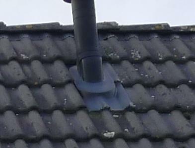

Om een paneel extra te kunnen plaatsen zou ik de afvoer op een schuin dak van de mechanische ventilatie ongeveer een halve meter moeten verplaatsen.
Is er hier iemand die dat ook gedaan heeft en weet hoeveel dit ongeveer zou moeten kosten om het te laten doen?
Is het eventueel ook iets wat ik zelf zou kunnen doen? (Het zit ongeveer 2 meter boven een platdak)
[ Voor 6% gewijzigd door gurbe op 18-02-2022 08:29 ]
  • asing
  • Laatst online: 14-09 08:55
gurbe schreef op vrijdag 18 februari 2022 @ 08:06:
Ik zal een CV pijp moeten verplaatsen en een beluchtingspijp moeten verwijderen. Die laatste was er om de VR ketel van lucht te voorzien maar VR werd HR dus die is overbodig. Mijn buurman moet hetzelfde plus de schoorsteenpijp van zijn houtkachel.
Dat kan allemaal :) . Of je het zelf wil doen is een tweede. Ik heb hoogtevrees. :X

asing schreef op vrijdag 18 februari 2022 @ 08:32:
Heb je al enig idee wat het gaat kosten om het te laten doen?

gurbe schreef op vrijdag 18 februari 2022 @ 08:36:
Ik heb geen idee, mijn buurman heeft geen hoogtevrees dus hij zal het dak wel op gaan.
Je hebt een nieuwe dakdoorvoer nodig, er moet een gat in je dak gezaagd worden, dak doorvoer plaatsen, lijp verplaatsen en aansluiten. Dan leg je de pan die je over hebt naar de andere kant waar je een pan mist en maak je het gat in je dak weer dicht.

asing schreef op vrijdag 18 februari 2022 @ 08:44:
OK Dankje.
En het achtergebleven gat dichtmaken neem ik aan? Hoe doe je dat? Met Pur?
Hoe ga je het gat zagen, met een boormachine met zo'n zaagrondje erop?
Ik heb de pijp laten vervangen door een ventilatie dakpan. Zo'n laag modelletje waar het paneel gewoon overheen kan. Wel zo makkelijk :)
Nb: kan niet met de cv pijp, die moet een minimale hoogte uitsteken boven het dak

gurbe schreef op vrijdag 18 februari 2022 @ 08:46:
OK Dankje.
Nou, het gat is een flink gat hier. Dus ik denk aan een dot steenwol of zo. Het zit onder de panelen met een pan erop. Dus erg nat wordt het niet. Daarna de zolder maar eens isoleren met platen.
Ik gok decoupeerzaag. Bedenk dat een pijp een cm of 10-15 dik is.

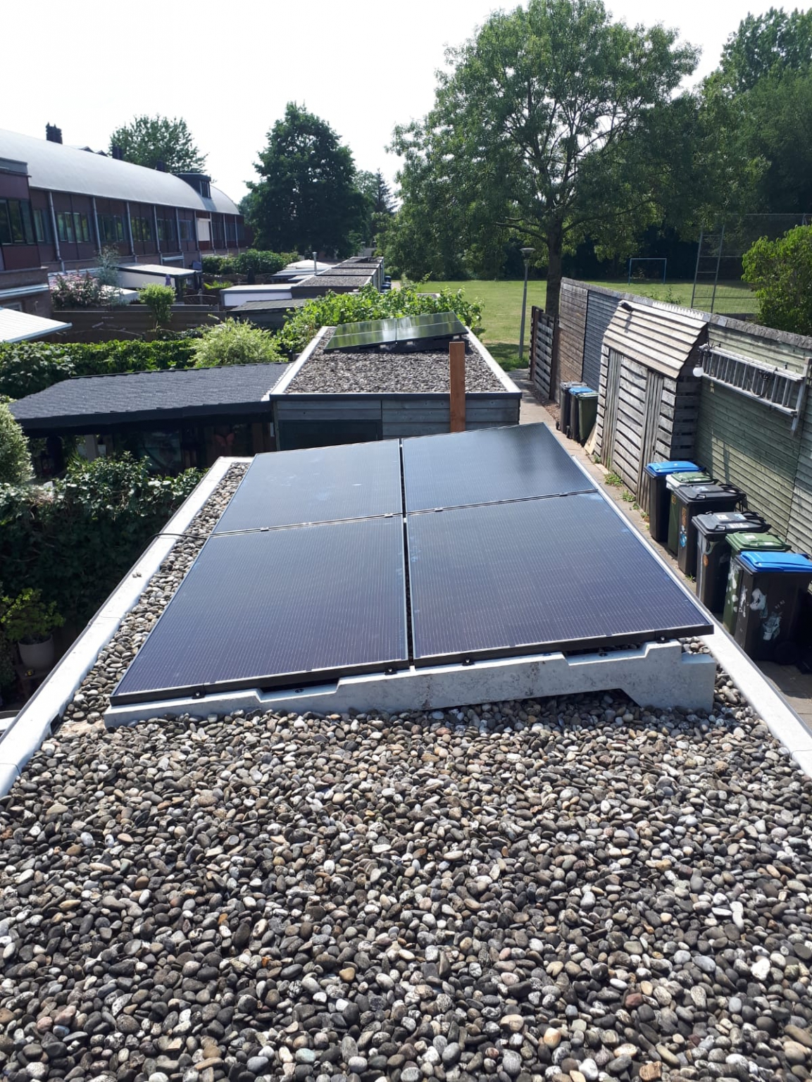

Joris748 schreef op vrijdag 18 februari 2022 @ 06:59:
Het is vooral interessant om te weten waarom de wind dit heeft kunnen veroorzaken. Je kunt nog zoveel kappen monteren om te voorkomen dat de wind eronder schiet, maar als het door zuiging komt liggen je panelen er bij de volgende storm weer af.
Om problemen structureel op te lossen, moet je de bronoorzaak kennen.
Juist m.b.t. de zuigkracht van de wind mis ik nog handvatten voor mijn installatie op m'n veranda. Ik ga m'n panelen zo goed als plat leggen (krap 1% afschot), waarbij de panelen strak tegen de rand komen. De panelen liggen vrijwel volledig achter de zinkkraal (komen er max 1 cm bovenuit). Ik zit in windgebied III.
Voor de eerste rij van 4 panelen (die strak tegen de rand komen), heb ik 37,5kg ballast per paneel gepland.
Algemeen zie je richtlijnen voor de hoeveelheid ballast per paneel afhankelijk van hellingshoek/hoogte en windgebied. Daarbij wordt echter ook altijd gesproken over een minimale afstand tot de dakrand.
Ik ben nu op zoek wat in mijn geval afdoende is. Iemand een idee?
10 tegen 1 onvloldoende sterkte (stijfheid) in de constructie. of dat veroorzaakt is door verkeerd monteren of verkeerd of te weinig ballast plaatsen is en blijft gokken van een foto de wind was waarschijnlijk te zacht om te zeggen dat het een 1 in a milion wind stoot was, maar ook dat is nog mogelijk en ik snap ook niet waarom mensen het willen weten. reken gewoon je eigen situatie goed uit, volg montage voorschriften (1 boutje kan het verschil zijn) en dan is de kans heel klein dat het jouw overkomt. en anders gewoon lekker vast schroeven.

@gurbe CV dakdoorvoer gaat wel over afvoer van rookgassen. Dus dat wil je wel kundig gemonteerd hebben. Zou jammer zijn om tijdje later door b.v. CO .......

BarryH schreef op vrijdag 18 februari 2022 @ 09:24:
Klopt helemaal. Maar ik hoef gelukkig alleen maar een afvoer van de mechanische ventilatie te laten verplaatsen.
Kan de oude dakvoer hergebruikt worden? Ik bedoel: het pijpje en de "plastic pan" waar het pijpje aanvast zit kunnen die hergebruikt worden?

gurbe schreef op vrijdag 18 februari 2022 @ 11:30:
Wat je ziet is dat oude doorvoeren een loodslab hebben, dat is tegenwoordig niet meer zo. De loodslab slijt langzaam dus ik denk dat je er verstandig aan doet om die gewoon te vervangen. Op zondagmiddag op je dak zitten en die slab breekt dan wordt je ook niet gelukkig.

Cranberry schreef op vrijdag 18 februari 2022 @ 09:15:
Ik heb 36 kg, panelen 5 cm van rand af, en op zes meter hoogte, liggen er nog steeds

Plat dak garage, hier bij piek windkracht 10-11 zag ik ze opstijgen. 6 stuks geïnstalleerd met elk 50 kg betonvoeten van 2 meter 10 graden in september 2021. https://www.sun-solar.nl/...0/4x-370W-1-1153x1536.jpg
Leuk project. Had ze naar het oosten gelegd, dus de wind kon er wel onder vanuit het westen. Ligging regio Rotterdam. Twijfelde nog naar het westen te draaien.
Ik heb de panelen vanmorgen niet gecontroleerd. 1 van de panelen ligt nu bij de buren in de tuin met de aansluitingen inverter. Zag dat 1 van de klemmen volledig krom getrokken was op 1 van de voeten. Dus had ik maar gecontroleerd... Ik denk eigenlijk dat de uitschieters van windkracht 12 voor de betonvoeten mogelijk wel veel te kwetsbaar zijn... En er ligt alleen bitumen met rubber op de garage.
De overige panelen lagen nog op het dak / gelukkig dakleer niet beschadigd wat ik kon zien. De panelen, wat krasjes maar verder leken ze intact. Heb ze maar snel met een inbus horizontaal snel, snel op het dak gelegd. Morgen meer ;-)
Ik twijfel nog om ze er weer op te gaan leggen. Ik ga ze niet verankeren door en door, is nu nog mijn idee.
Andere opties? Mogelijk een frame oost/west toch met wat (meer) ballast?

@dr.nld
Ik heb hier stevige platen aan de achterkant van de betonvoeten geplaatst. Hierdoor kan de wind minder/niet grip krijgen onder de panelen.

  • Registratie: Februari 2022
  • Laatst online: 18-10-2022
asing schreef op vrijdag 18 februari 2022 @ 11:45:
Geen loodslab hier. Dit is de onderkant:
Afbeeldingslocatie: https://tweakers.net/i/xQXBZvGzx0EmCMhdORKmA7RhIeM=/full-fit-in/4920x3264/filters:max_bytes(3145728):no_upscale():strip_icc():fill(white):strip_exif()/f/image/dDQhzWr9FPMsY99HgBmxgtvc.jpg?f=user_large
Als er geen loodslab aanzit kun je dan gewoon de oude doorvoer hergebruiken? Of is het dan ook verstanding om een nieuwe te halen?
[ Voor 9% gewijzigd door gurbe op 18-02-2022 22:19 ]

dr.nld schreef op vrijdag 18 februari 2022 @ 18:32:
Owja dan zit ik weer met het probleem dat mijn inverter maar 1 string heeft: Growatt MIC 2500TL-X
Die foto, dat is niet jouw situatie? Had je serieus 50kg ballast per paneel op een paar meter boven de grond en is het toch los gekomen?? Ik wil zelf 5 panelen met betonnen voeten op de carport leggen, wel rondom dicht maken en de wind komt niet van achter zeg maar, maar als ik dit lees ga ik me toch beraden op extra mogelijkheden voor het tijdelijk vast kunnen zetten van het geheel met spanbanden ofzo...

Ik hield mn hart ook vast met die enorme plakkaten, maar alles ligt nog recht :). Ik had het zelf gelegd, zelf de planners ingevuld, zelf de ballast besloten en zelf besloten om de minimale afstand tot de dakrand te gebruiken om zoveel mogelijk paneel op het kleine dakje te hebben :X
Gelukkig lekker overkill gedaan met iets van 34 tegels van 5,5Kg elk.
Dit raadde de valkpro planner me aan:
Afbeeldingslocatie: https://tweakers.net/i/DFDsPX_hclIEUkfzdV7rS_irDzs=/800x/filters:strip_exif()/f/image/gF7onKzltG38woNmjS4bC5mt.png?f=fotoalbum_large
Dat heb ik ruim overschreden met 180kg ballast. Totaal > 330Kg per "dakje" van vier panelen. Ik kan je vertellen, mijn pa verklaarde me voor gek met dat gesleep met die stenen, maar ik heb alsnog enorm billen geknepen (het waren twee mooie weken en gelukkig hebben we de foto's nog dacht ik :P).
Afbeeldingslocatie: https://tweakers.net/i/4xrWN1LqBDYnN3wbdgNEVOuffls=/800x/filters:strip_exif()/f/image/2NKaDMppIG6hbmFhrvhW3vQ9.png?f=fotoalbum_large
Spannend vond ik het wel, zo dicht bij de dakrand, met niet volledig sluitende zijpanelen (Panelen zijn 215, zijpanelen 170). Ik had nog ff met Valkpro gebeld toen ik dit zo zag, maar die stelden me gerust en "windtunnelgetest" en alles. En het ligt er nog. Pfew
Afbeeldingslocatie: https://tweakers.net/i/eoPP8G6WgTLbOEn3ccgOnpbTD6k=/full-fit-in/4000x4000/filters:no_upscale():fill(white):strip_exif()/f/image/5WxeXuZavOxdwDQ2wIYKuS9t.png?f=user_large
