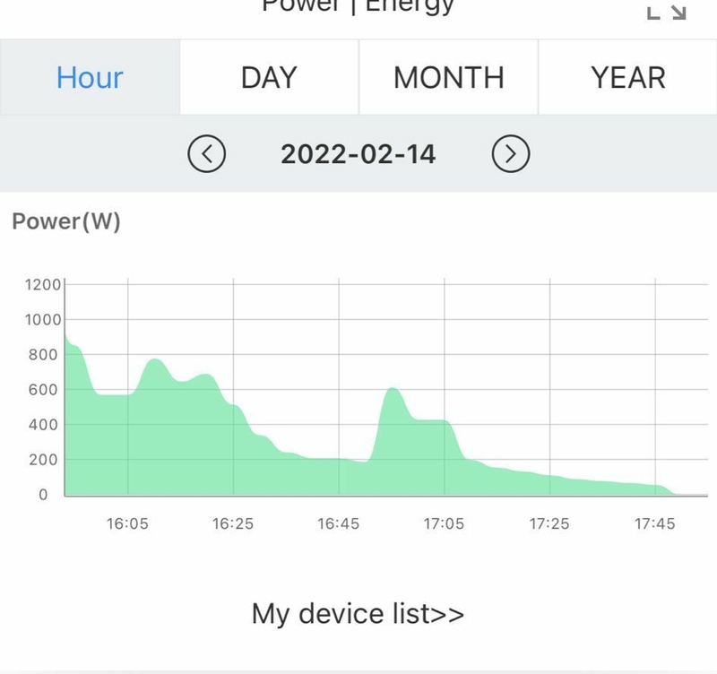

Eergisteren met hulp van advies in dit topic (dank!) de twee strings gecombineerd tot een enkele string:
"B+" en "B-" duidelijk gemarkeerd
A+ laten zitten
"A-" verbonden met "B+"
en "B-" is nu A- geworden.
En het werkt, maar... :p
De opbrengst is bedroevend, kan natuurlijk, waren volgens mij geen geweldige dagen qua zon.
Maar wat ik echt niet snap is dat het voltage nog steeds zo laag is. Dat ligt nog steeds tussen de 180-260 V. Met 15 panelen!
Nu kan dit puur het werk van de MPPT zijn die vindt dat op die spanning + stroom het optimum ligt op dat moment, maar de hele dag...
Voorheen waren dit de spanningen per string... meestal rond de 250 resp. 280 V
Ik begrijp dat jullie eerste gedachte dan is, hij heeft 1 string kortgesloten en de andere aangesloten dus dit is data van 7 of 8 panelen, maar 100% niet, hier goed op gelet.
Iemand een idee? Is het mogelijk dat de installateur zelf string1+ op string2- heeft gekoppeld op A input en string2+ op string1- op de B input, en dat de omvormer dit op de een of andere manier, zelf detecteerde en intern corrigeerde? Het lijkt me dat er dan geen enkele stroom zou lopen en de omvormer een storing zou geven, maar ik ben vaker verrast, door de wondere functies van elektronica :p
Of moet de omvormer op een bepaalde manier gereset worden na verandering stringlengte? Wijziging is gedaan met AC en DC spanningsvrij dus ik ging ervan uit dat herinschakeling automatisch een soort reset triggert..

  • BarryH
  • Laatst online: 23:56
@OConnor Heb je een paar "dagplaatjes" voor me? Zowel voltage als amperage.
[ Voor 22% gewijzigd door BarryH op 14-02-2022 16:16 ]

  • OConnor
  • Laatst online: 01-09 23:11
BarryH schreef op maandag 14 februari 2022 @ 16:09:
Ha Barry,
Wordt in de SMA blijkbaar pas om middernacht voor de voorgaande dag beschikbaar maar hier de cijfers van eergisteren (geel, 2 strings) en gisteren (blauw, 1 string).
Lorem ipsum dolor sit amet, consectetur adipisicing elit, sed do eiusmod tempor incididunt ut labore et dolore magna aliqua.
  • BarryH
tja, daar moet je eerst zelf maar een grafiekje van maken.
we willen je wel helpen, maar zijn je niet excel hulpje

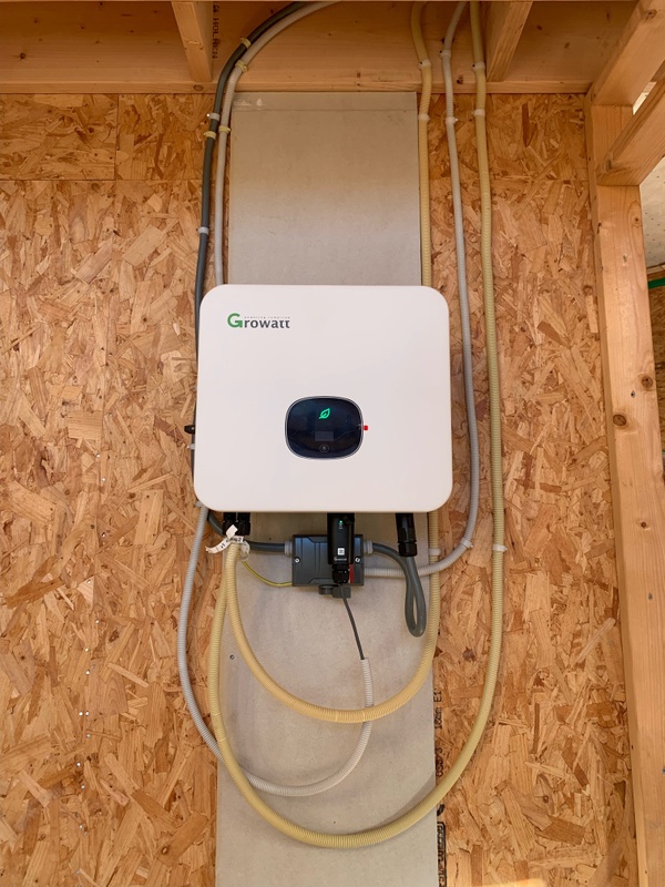

Ik heb een Growatt MOD 9000TL3-X.
Zoals het nu aangesloten zit, ongeveer zo (zie tekening hieronder), waar op de oost opstelling paars + is en zwart -.
En op de Oost opstelling is rood + en blauw -
Was mooier geweest zoals ik het eerst had gepland, waar zwart en rood beide - hadden moeten zijn (ik ben nogal precies).
Maar het gaat uiteindelijk maar om 2 stukjes die op het plat dak netjes in een aluminium goot (van het montagesysteem) naast elkaar liggen.
Daarna ga ik netjes gescheiden naar binnen.
Kan dus eigenlijk niets misgaan, maar ik baalde er gewoon even van, omdat ik het zo goed gepland had.
(Uiteraard is het frame ook geaard, voor jullie daar over beginnen :+ , maar even om het overzichtelijk gehouden die er niet bijgetekend.
Afbeeldingslocatie: https://tweakers.net/i/KBFsDVcFg9YqapubbWko12XVCgg=/x800/filters:strip_exif()/f/image/NxLhZAN5TljiSXpRUjWDhvxD.png?f=fotoalbum_large
En zo ziet het er in de praktijk uit:
Afbeeldingslocatie: https://tweakers.net/i/hE3FP02OQRtgJ5NO7Nsrvcvl8iU=/800x/filters:strip_icc():strip_exif()/f/image/whSPkWxE6LisMpz62UXDydTs.jpg?f=fotoalbum_large
En de omvormer in tijdelijke setting (binnenkant huis moet nog afgewerkt worden):
Afbeeldingslocatie: https://tweakers.net/i/oHwfpku4z3xu0kdh8SoZbZKBHt4=/x800/filters:strip_icc():strip_exif()/f/image/uF7qnMD9nu1fY6D8H9KXBkY4.jpg?f=fotoalbum_large
En de eerste resultaten (helaas regenbui en veel wolken, maar het werkt):
Afbeeldingslocatie: https://tweakers.net/i/03qY2NZud615Pz2Jgp0cK4txNCQ=/800x/filters:strip_icc():strip_exif()/f/image/A7thPP0oRIpHSmJMLWMyJjxH.jpg?f=fotoalbum_large

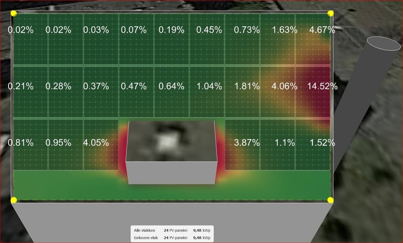

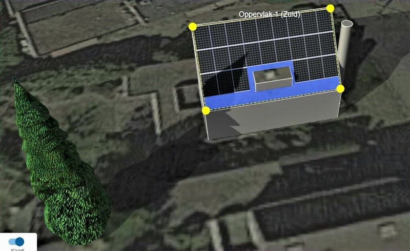

  • Hieke
We overwegen zelf 24 panelen (395 Wp) te leggen op schuin pannendak, pal zuid gesitueerd, waarbij de panelen in hoogseizoen geen krijgen. Pas in winter en voor- naseizoen is er sprake van schaduw door een hoge coniferengroep. Totale vermogen 9,45 kWp.
Beoogde omvormer een 3-fasen SMA (Shadefix) die meerdere ingangen heeft. Ons idee is om 2 strings van 12 panelen te creëren.
Bijgaand situatieschets uit SunnyDesign, berekend voor 15 oktober omstreeks 15:30 uur.
Afbeeldingslocatie: https://tweakers.net/i/eI8m5jeDnMUNnTW4s9s3a0u2v1c=/800x/filters:strip_icc():strip_exif()/f/image/5CkuJyBDCGZN5aYwtRZbgQiv.jpg?f=fotoalbum_large
Wel de mogelijkheid gevonden in dat programma om rendementsverlies te berekenen voor objecten die aan het huis zijn verbonden. Maar niet voor objecten in de nabijheid van de woning, zoals die boom... Misschien dat iemand dat weet?
  • Nu is de vraag of het zinvol is om geld te investeren in optimizers voor een deel van de opstelling dat in voor- en naseizoen schaduw gaat krijgen
  • Misschien volstaat het die panelen in een afzonderlijke string te leggen en geen optimizers te plaatsen.
  • Wat is jullie inschatting inzake de terugverdientijd van optimizers afgezet tegen het feit dat er alleen in het laagseizoen slechts gedurende tweede helft middag sprake is van schaduw?

  • FD2
  • Laatst online: 28-08 13:14
FD2
@Hieke
Van die pijp naast het huis zal je meer last hebben dan van die boom.

  • Hieke
FD2 schreef op woensdag 16 februari 2022 @ 19:56:
@Hieke
Dit is wat SunnyDesign er over zegt:
Afbeeldingslocatie: https://tweakers.net/i/FKhSuXr4fAyw7OWZTJf3BQfWpaI=/800x/filters:strip_icc():strip_exif()/f/image/J39DEYdRRLKV3CKbvVssUZjK.jpg?f=fotoalbum_large
Ik lees het als 14,5% verlies voor één paneel op jaarbasis.. Hiervoor gaan we geen stenen schoorsteen slopen..
En opnieuw de vraag: is een optimizer gekoppeld aan dat paneel dan zinvol?
Kan dat wel? één optimizer in een string van 12 panelen?
Panasonic K-series split 9 kW, gasloos sinds dec 23 | Tesla MY LR | PV 9,6 kWp | 2 x Zendure SF 2400 AC, 17.280 kWh

  • thesaxofonist
  • Registratie: November 2016
  • Laatst online: 21:51
Hieke schreef op woensdag 16 februari 2022 @ 19:44:
Die vind je toch in hetzelfde menu? Je kunt kiezen uit dakkapellen, dakobjecten en vrijstaande objecten. In die laatste categorie kun je een boom kiezen.
Nu is de vraag of het zinvol is om geld te investeren in optimizers voor een deel van de opstelling dat in voor- en naseizoen slechts gedurende de tweede helft van de middag schaduw gaat krijgen.
Helemaal niets mee doen. Is zo'n klein deel van je jaaropbrengst dat je het nauwelijks gaat merken.
[ Voor 23% gewijzigd door thesaxofonist op 16-02-2022 21:21 ]

  • Ronald
@Hieke optimisers hebben bij harde schaduw heel weinig zin. Het verschil is namelijk de opbrengst bij harde schaduw VS 0 door bypass.
Bij helder weer is er weinig diffuus licht: de schaduw is dus donkerder dan bij bewolking!
De opbrengst die je zonder optimizers derft is dus 5-15, misschien soms 20% van de volle zon opbrengst.
Het duurt dus erg lang voor je 50 euro kWh uit je deeltijd zwaar beschaduwde paneel hebt.

  • Hieke
thesaxofonist schreef op woensdag 16 februari 2022 @ 21:14:
Ik begrijp je opmerking niet helemaal. Op de afbeeldingsimulatie van eerste post is linksonder een boom zichtbaar welke schaduw op de panelen geeft.. So far so good. Maar hoe kan ik vervolgens de rendementsverliezen daarvan oproepen? Voor objecten aan de woning, dakkapel of schoorsteen zie ik ze wel. Zie daarvoor mijn tweede post met percentages..
In SD is het of het één of het andere schuifje actief.. :(
Afbeeldingslocatie: https://tweakers.net/i/4Ks08fbnfXfpIsWavNGL6g8Mu0A=/full-fit-in/4920x3264/filters:max_bytes(3145728):no_upscale():strip_icc():fill(white):strip_exif()/f/image/nDM2b3UhpEfdoegVQt9dIZPR.jpg?f=user_large
Zonnestandweergave toont dan mooi schaduw op datum en tijd. Maar niet het effect op de opbrengst. |:(

Hieke schreef op woensdag 16 februari 2022 @ 21:38:
Je moet die objecten (ook die aan de woning) eerst intekenen, anders kan sunnyweb ze niet meenemen in de berekening. Dat intekenen doe je in het scherm 'Configure PV system'. Daar moet je op het plaatje van je huis klikken zodat een nieuw scherm opent. Dan klikken op 'Define restrictions'.
Edit: ik zie dat je de dakkapel wel hebt ingetekend, dus blijkbaar is dat al gelukt. In datzelfde scherm (iets naar beneden scrollen) vind je dan toch de bomen? Die moet je op de juiste plaats neerzetten.
Je moet kiezen voor jaarlijkse schaduwvorming. Bij zonnestandweergave krijg je alleen een visuele weergave van de schaduw, maar wordt er niets berekend.

Hieke schreef op woensdag 16 februari 2022 @ 21:46:
@Ronald Dank voor je reactie. Inderdaad wel zo'n vermoeden. En als het bij enkele stuks blijft dan lukt het tijdens de gehele looptijd van misschien nog wel. Maar als het alleen tijdens laagseizoen aan de orde is en een beperkt deel van de dag... Toch fijn om bevestiging van vermoeden te krijgen.
Kun jij nog iets zeggen over hoe je de string zou samenstellen bij deze opstelling? Omdat vooral panelen aan de westzijde, links in de foto, het meeste schaduw van die boom zouden krijgen?
Om je wat inzicht te geven wat een optimizer kan: Ronald in "Mogelijk schaduw enkele panelen, SMA omvormer"
Afbeeldingslocatie: https://tweakers.net/i/1tQhQxnc3kIua5aevS0JUy3eR1U=/232x232/filters:strip_exif()/f/image/aC9A24CRQQobxVLG827L6qcM.png?f=fotoalbum_tileAfbeeldingslocatie: https://tweakers.net/i/daPNbTdL0oMuCnmtmzDkkz06m6A=/232x232/filters:strip_exif()/f/image/dj22T2ncIhTJV7CFQx4737KS.png?f=fotoalbum_tile
Sinds 1 Augustus
Maar op een dag als gister maakt het weer weinig uit
Afbeeldingslocatie: https://tweakers.net/i/sMM39wXNEeJ0_3KY8gjxhPSfQLM=/232x232/filters:strip_exif()/f/image/AL79Q39Yx99TYktWSQ2QhA8r.png?f=fotoalbum_tile
In sunny design vergelijkbaar met jouw paneel.
Aan een SMA zou paneel 1.2.1 dus nog iets minder dan 75% doen... maar niet heel erg veel minder

  • Hieke
thesaxofonist schreef op donderdag 17 februari 2022 @ 07:08:
Ik ben benieuwd of SunnyDesign ook het opbrengstverlies voor vrijstaande objecten kan berekenen. Die optie heb ik nog nergens kunnen vinden. Wel een visuele weergave van schaduw op ingestelde datum en tijd... Ze geven het verlies wel voor objecten die deel uitmaken van de woning zoals dakkapel of schoorsteen.
Of is er misschien een trucje voor?
