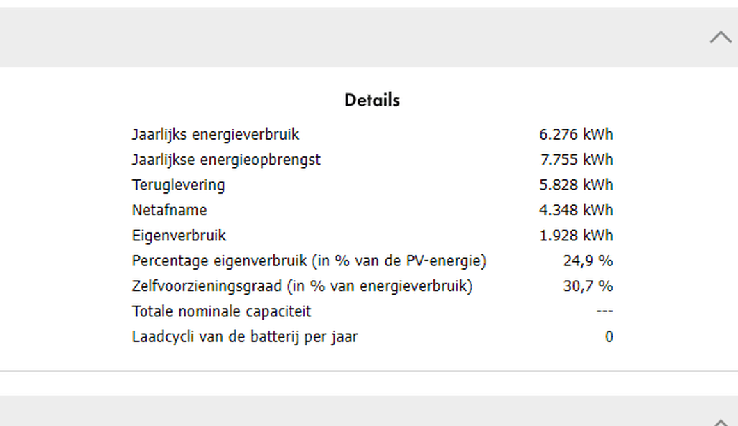

@Ronald Just to be sure. Resultaat uit sunnyweb hieronder met aftoppen omvormer: Dan is de energieopbrengst het resultaat of de teruglevering?
Afbeeldingslocatie: https://tweakers.net/i/6CIntGsC-0dDPVN5oaFYogGIf3c=/full-fit-in/4000x4000/filters:no_upscale():fill(white):strip_exif()/f/image/azidcXE7HSpugYyxeA5Yaugf.png?f=user_large
[ Voor 22% gewijzigd door Sarge_ op 16-02-2022 13:42 ]
23x 405WP + Enphase IQ7+ SW 45graden - Alfen Eve Single Pro 22KW - 3MXM68N + FTXA25AW + FTX35AW + FTXA50AW - Remeha Avanta 28C, vloer = bijverwarming en radiatoren + Brink Excellent 300 WTW PVOutput
  • Ronald
  • Laatst online: 14:38
Opbrengst is simulatie van wat er totaal uit de panelen komt.
Verbruik is wat jij ingevoerd hebt als je jaarverbruik (Dat is dus nu al het geval)
Teruglevering/afname/eigenverbruik is simulatie van wat je door de meter naar buiten stuurt, naar binnen trekt en direct van de panelen verbruikt.

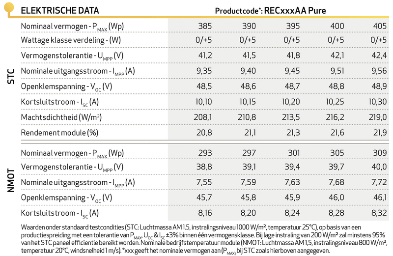

Ik pak even de 400Wp datasheet erbij voor de REC.
Afbeeldingslocatie: https://tweakers.net/i/Bbaku79N5Sqj4-yzR4MTrKW-D3M=/800x/filters:strip_exif()/f/image/FnZ33cbEyl3aY8QKghvmhBfU.png?f=fotoalbum_large
Je ziet dat het normaal vermogen sowieso al rond de 300Wp ligt. Dat is een representatieve situatie. Die 400Wp is theoretisch in een test opstelling met alle juiste configuraties en factoren.
Dat betekent overigens niet dat je die waarde niet kunt gebruiken. Je paneel levert niet altijd 400Wp (sterker nog: letterlijk bijna nooit) maar levert wel langer over de dag andere waardes. Van lage startwaardes tot piekwaardes tot lage eindwaardes aan het einde van de dag.
Gebruik daarom gewoon die 400Wp in de calculatie en reken 'm om naar de kWh output met een correctiefactor van 1,1. Het zal misschien in een 'donker' jaar 1,12/1,15 worden maar dan nog heb je echt een prima setup.
