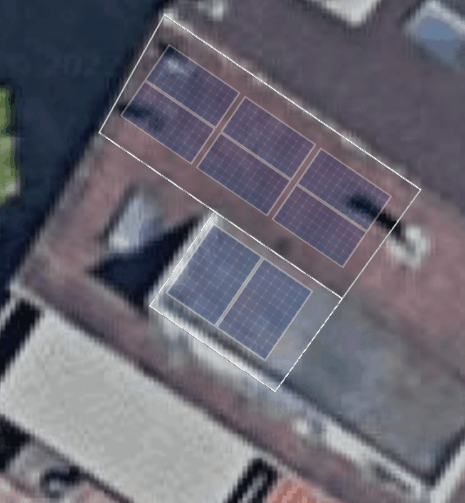

Zoals velen kijk ik naar de optie om een paar panelen op mijn dak te leggen. In het geval van mijn dak is dat lastig, de bruikbare ruimte is beperkt. We hebben 1.5 jaar geleden al eens een offerte laten maken maar toen kwam het er niet van. De stijgende energieprijzen maken het alleen weer actueel.
Afbeeldingslocatie: https://tweakers.net/i/7iBi76ynw1opH2EE-SGSF4GlrSg=/full-fit-in/4000x4000/filters:no_upscale():fill(white):strip_exif()/f/image/ripoICjcD5JgW8ez2JMXkmY4.png?f=user_large
Ongeveer in het midden van de foto zien jullie 2 pijpen. De onderste is loos en was ooit bedoeld om de VR ketel van lucht te voorzien. De bovenste is de CV ketel en die zal naar de andere (noord) kant van het dak moeten.
Ik heb het volgende om mee te werken :)
- schuin dak, 45 graden helling, 221 graden orientatiehoek, 5.56x2.60 meter (20 cm van de rand vrij)
- plat dak, 1.90 meter diep en 3 meter breed
- bomen :X , zoals links op het plaatje. Het grootste deel van de hemel is vrij zicht
- eigen verbruik : 2000-2500kWh
- extra verbruik : er is een laadpaal voor mijn Tesla Model 3. Ik krijg een kWh vergoeding voor het laden
- ik wil de optie open houden om later een thuis accu toe te voegen

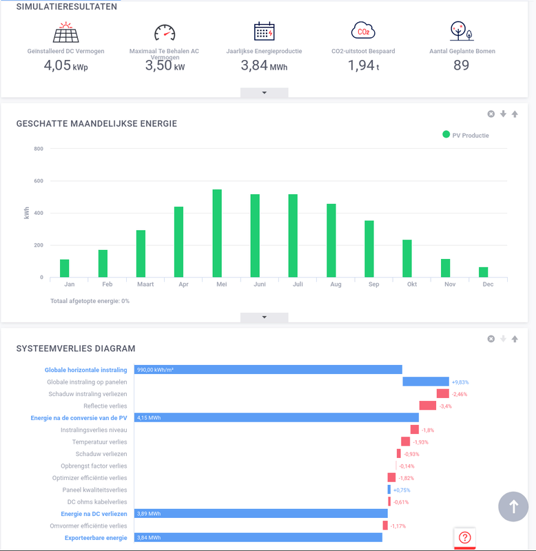

Dat heb ik ingevoerd in de SolarEdge designer, en dat geeft het volgende:

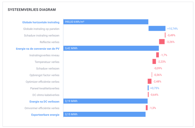

Afbeeldingslocatie: https://tweakers.net/i/2e4XYfdKZj9T0NQpPk0EpyFsBkw=/800x/filters:strip_exif()/f/image/n0vKpotjD5b9W9jFVb70emuS.png?f=fotoalbum_large
Omvormer : 3000H (103% overdimensionering)
Optimizers : S440
De string met optimizers moet mistens 8 units bevatten, dat is gelukt. Op de dakkapel zou deze set komen. Ik heb maar 3 meter en dat is net te weinig voor 3 panelen. Het enige hier nog speelt is NEN-7250, waarbij op 6 meter hoogte 1 meter vrije rand zone zou moeten worden aangehouden. Het dak is echter iets verdiept waardoor het laagste punt van de panelen waarschijnlijk niet of net boven de rand uit komt. Ook zit ik in windzone 3 en is het redelijk beschut.
Ik zou graag jullie mening willen of bovenstaande gaat werken zoals het wordt weergegeven, of dat ik een andere weg in moet slaan. Ik neem aan dat de data die SolarEdge oplepelt ongeveer zullen kloppen. Aanname, als ze alle data van alle installaties inzetten om deze schatting te maken.

@asing Wat zegt het opbrengst verlies diagram?
Op deze string lengte zou ik s500b willen gebruiken. Selecteer de string in elektrisch ontwerp (groen) en kies s500b uit dropdown.
En dan nogmaals het opbrengstverliesdiagram.
Met APSystems DS3-L duale micro omvormers zou je amper/niet duurder uit moeten zijn, maar er zijn maar beperkt installateurs die er mee werken.

verliesdiagram S440:
Afbeeldingslocatie: https://tweakers.net/i/QDh-ra5_2HKsqBnAXtKGjjznRJ4=/800x/filters:strip_exif()/f/image/2ChrndafLtRoZbZ2BhcjOU9C.png?f=fotoalbum_large
En de s500b:
Afbeeldingslocatie: https://tweakers.net/i/yupvU0Egizuq3fU6E3SPqAG3-_o=/800x/filters:strip_exif()/f/image/ZX1fPaokrlQOOeHge85zxqd1.png?f=fotoalbum_large
Afbeeldingslocatie: https://tweakers.net/i/tEptePBXA73bmo5FTM5zOSyHFXY=/800x/filters:strip_exif()/f/image/uQLFYE5gNnzaYLelsM8rLF6P.png?f=fotoalbum_large

@asing dan moet je in de simulatie wel die schoorsteen (van de buren?) als object zetten, want anders heb je geen schaduw verlies van die pijp.
[ Voor 5% gewijzigd door Rouske op 15-02-2022 12:26 ]

@asing dan moet je in de simulatie wel die schoorsteen als object zetten, want anders heb je geen schaduw verlies van die pijp.
Met pijp past het niet, dus de ene pijp verdwijnt helemaal, de CV pijp moet naar de noordkant van het dak. Mijn buurman doet waarschijnlijk mee dus die zal zijn pijpen ook moeten verplaatsen.
Dan heb ik alleen nog schaduw van de bomen. Dat is een beetje lastig inschatten want geen idee hoe hoog ze zijn en ze hebben ook geen vol bladerdek.
[ Voor 8% gewijzigd door asing op 15-02-2022 12:27 ]

Met pijp past het niet, dus de ene pijp verdwijnt helemaal, de andere pijp moet naar de noordkant van het dak. Dan heb ik alleen nog schaduw van de bomen. Dat is een beetje lastig inschatten want geen idee hoe hoog ze zijn en ze hebben ook geen vol bladerdek.
Ik heb het over de pijp van de buren, die rechter op het dak die schaduw geeft op je rechter panelen.
ah, ok, buren doen mee en verplaatsen ook (y)
[ Voor 5% gewijzigd door Rouske op 15-02-2022 12:29 ]

Okay systeem zit dus als verwacht op het randje; tikje hardnekkig omdat clipping (opbrengst factor verlies) niet uit de simulatie gaat met s500b.
Kunnen er panelen op die dakkapel aan de NO kant?
Heb je budget voor panelen op het NO dak? (Marginale kosten zijn ongeveer in lijn met de opbrengst, daarmee vaak even rendabel als het lucratievere zuiden)
Teken die dikke pijp van de buren ook even, heeft ook effect helaas.
  • asing
  • Laatst online: 15:20
@Rouske en @Ronald : ik had Rouske niet goed gelezen mbt de pijp. Dat is de pijp van de kachel van de buren. Mijn buurman wil ook panelen en die pijp zal dan ook verplaatst worden naar de noordzijde.
Er kunnen misschien panelen op NO. Dat dak is boven de badkamer en die meet exact 2 bij 2. Dat wordt krap. Ik zal ze straks even intekenen. Let wel dat als de zon onder de 45 graden komt, deze panelen in de schaduw komen te liggen.

S440, 10 panelen:
Afbeeldingslocatie: https://tweakers.net/i/lIbFVE8s8kq4Da6lfFJOhX4I-Mo=/x800/filters:strip_exif()/f/image/ytiRxVET6jkSfkYd0GebFkSV.png?f=fotoalbum_large
S550B, 10 panelen:
Afbeeldingslocatie: https://tweakers.net/i/Ovl-gnSX62-uIXCuecSaUmsnrq4=/x800/filters:strip_exif()/f/image/fYIcwQh47DDSbQee4of95W1l.png?f=fotoalbum_large
Is dat beter?

@asing Heb je 2x hetzelfde diagram ingeplakt :)?
  • asing
Ronald schreef op dinsdag 15 februari 2022 @ 16:05:
Ik zit echt 5 keer te kijken maar ik krijg hetzelfde resultaat voor beide optimizers. Tenminste, daar lijkt het sterk op.
