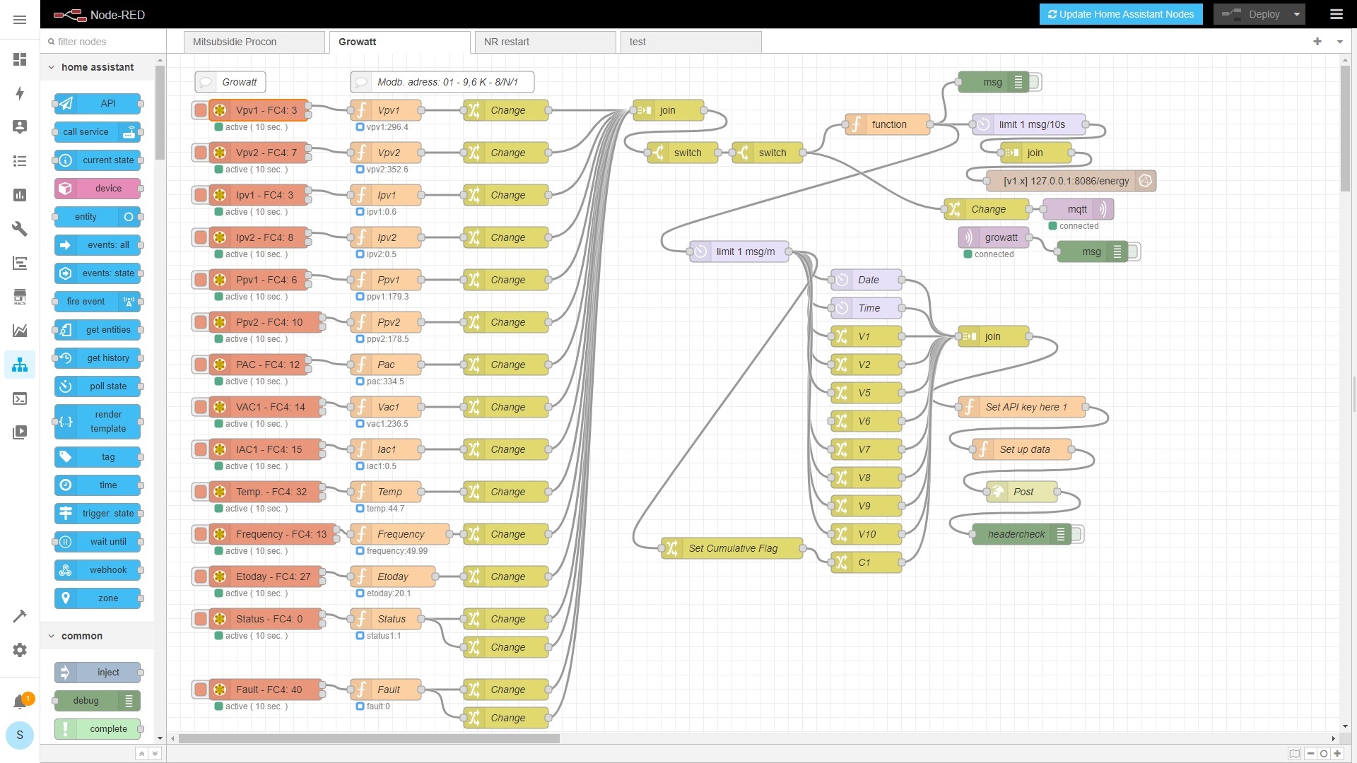

Zit er geen rs485 modbus op die growatt?corsat schreef op zaterdag 12 februari 2022 @ 15:08:
Sinds kort werkt de Shinephone app onregelmatig en heb ik vaker wel dan niet contact en krijg ik vaak de melding network time out. Herkent iemand dit of wat kan ik hier aan doen. Tot een maand geleden werkte de app perfect, snel en direct de info beschikbaar maar nu vaker geen info dan wel info.
[ Voor 8% gewijzigd door AUijtdehaag op 12-02-2022 15:50 ]
Bij mij werkt ie ook niet meer sinds gisteren, home assistant krijgt de waardes ook niet meer door. Problemen in China denk ik.corsat schreef op zaterdag 12 februari 2022 @ 15:08:
