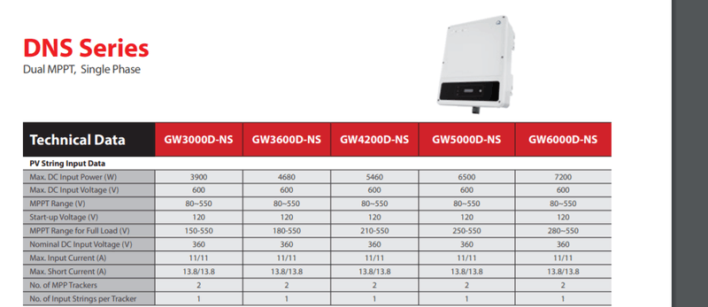

https://www.zonnepanelen-...f/GoodWe-NS-series-NL.pdf
te lange string, daardoor bij lage paneeltemperatuur te hoge voltage -> string splitsen?
@de Peer Als het goed is zijn het 2 strings. Ik heb wel mijn twijfels over hoe het aangesloten is, zal even een foto maken.
@BarryH Dat had ik ook gevonden, maar ik ben niet heel thuis met al die termen.
Precieze omvormer type is GoodWe GW4200D-NS.

Afhankelijk van het precieze type van je inverter (is het een GW4200D-NS?), zou het zomaar kunnen dat de max nominal DC spanning (dus onder belasting) 360V is. Dat gaat niet werken met die LG panelen.
  • BarryH
  • Laatst online: 16:29
@borft Die nominal is meer het "ideale" voltage. De range waarbinnen de omvormer goed functioneert is 80-550
En boven de 600 volt DC spanning valt de omvormer uit.

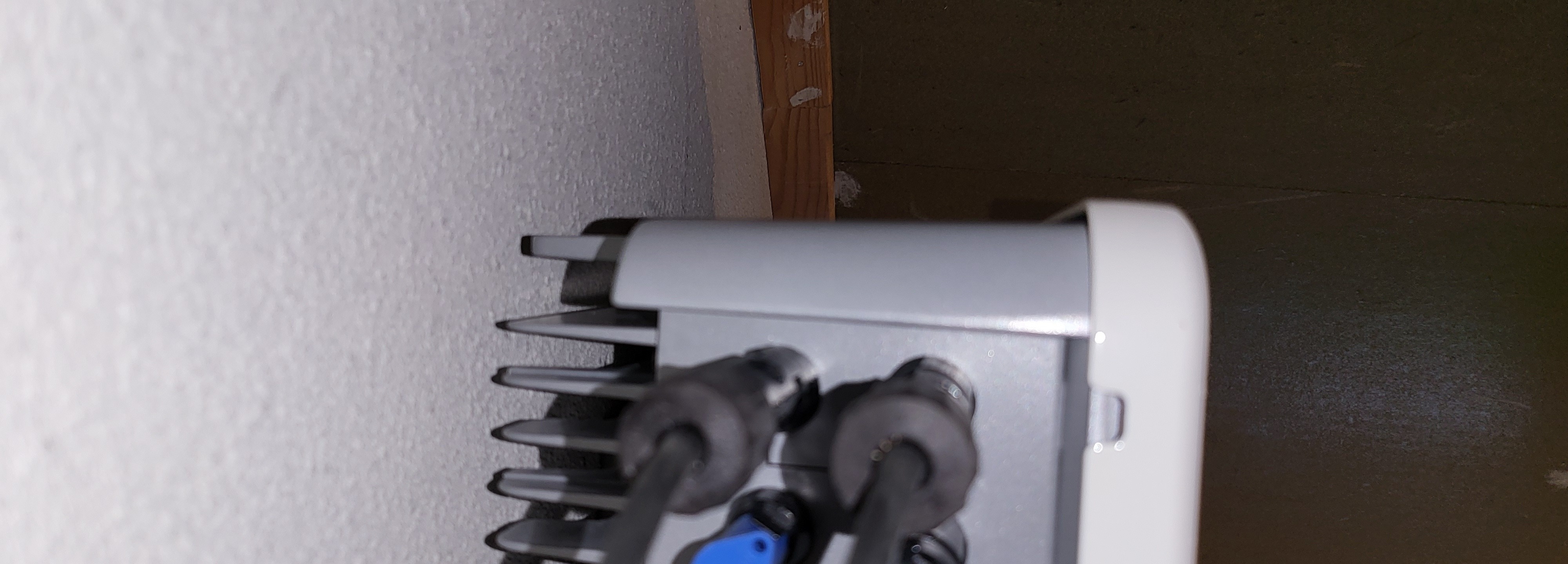

Afbeeldingslocatie: https://tweakers.net/i/L8gZiyJZ_MAqH4Gt-zgvuIrRCP4=/800x/filters:strip_exif()/f/image/GZJULaGfvquTqlk7sdjxyuc0.png?f=fotoalbum_large

borft schreef op woensdag 9 februari 2022 @ 17:07:
Het is inderdaad de GoodWe GW4200D-NS.
Nja als je kijkt naar de afgelopen dagen is het niet echt mooi geweest, dus geloof niet dat de maximale gehaald is, of zie ik dit verkeerd?

Afbeeldingslocatie: https://tweakers.net/i/Ckzw7SiRek7nc-nYUff4fhazUx0=/full-fit-in/4920x3264/filters:max_bytes(3145728):no_upscale():strip_icc():fill(white):strip_exif()/f/image/DBQr7XhYWPeJRqQCwUwiXW9C.jpg?f=user_large
Afbeeldingslocatie: https://tweakers.net/i/fmc9wgd0JrlMV3sFXJtXdtEL27M=/full-fit-in/4920x3264/filters:max_bytes(3145728):no_upscale():strip_icc():fill(white):strip_exif()/f/image/o5PyaQxc7zmqvQOG1vMV48Eq.jpg?f=user_large
Afbeeldingslocatie: https://tweakers.net/i/EhleDrYae1C0zkhuJE8-xI9g6o4=/full-fit-in/4920x3264/filters:max_bytes(3145728):no_upscale():strip_icc():fill(white):strip_exif()/f/image/8uZkYyvVLrE79tPTT1vUWJF4.jpg?f=user_large
Afbeeldingslocatie: https://tweakers.net/i/e2XQPsHBvvQw15UyAG8GS_KXuqw=/full-fit-in/4920x3264/filters:max_bytes(3145728):no_upscale():strip_icc():fill(white):strip_exif()/f/image/XkFx6epNyYdXPzXAlHBrdmji.jpg?f=user_large

uh, ja daar zit maar 1 string op aangesloten... lijkt me niet helemaal de bedoeling idd

Elke kabel is een string, kan ik die zo loshalen en dan in PV2 op de plus aansluiten?, bij een uitgeschakelde omvormer? Er staat een waarschuwing op do not disconnect...

rikadoo schreef op woensdag 9 februari 2022 @ 17:17:
Iedere string heeft twee kabels, een plus en een min. Jij heb dus maar 1 string en dat is de fout

reneeke1970 schreef op woensdag 9 februari 2022 @ 17:19:
Hmm dan hebben ze het toen al verkeerd aangesloten, was toen de bedoeling dat het 2 strings zou zijn, panelen aan de voorkant, en panelen aan de achterkant...
Dan ga ik een monteur laten komen die de boel in orde maakt, dit gaat mezelf niet lukken helaas.

Duidelijk iets mis met de string. 650V Voc en 300V MPP klopt niet ;) Had nog gehoopt dat ie nog zou opstarten voordat de 600V bereikt zou worden.
