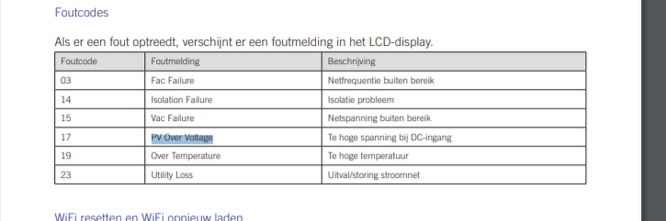

Vraagje, mijn omvormer schiet regelmatig in storing, komt dan met een error E17.
PV Over voltage staat er in de app.
omvormer is Goodwe GW4200DS-NS
Heeft er iemand een idee wat hier het probleem van kan zijn? Is er een setting of is er iets mis met het aansluiten?
Ik heb dit eigenlijk al een maand nadat ze de boel hebben aangepast (extra panelen en verplaatsen oude panelen) al geprobeerd om het bedrijf dit te laten komen, maar deze is een 2 maanden later failliet verklaard..... Dus geen support meer.

rikadoo schreef op woensdag 9 februari 2022 @ 16:51:
omvormer is Goodwe DS4200
Klinkt dus als te veel panelen op die omvormer. Elk paneel extra laat het totale voltage in een string toenemen. En bij een lage temperatuur neemt het voltage nog verder toe.
Hoeveel panelen (en welke) zitten er nu op die omvormer?
  • rikadoo
de Peer schreef op woensdag 9 februari 2022 @ 16:54:
Het zijn 8x LG NeON H - Mono 370Wp All Black Cello
en 6x Sunpower 320 Wp All Black paneel
Dat zou mooi klote zijn, want die installateurs hebben dit zo aangeraden...

@rikadoo Wat zegt het boekje?
Afbeeldingslocatie: https://tweakers.net/i/OLuPKOiD_gd0cvmCz_RBoL65BRI=/full-fit-in/4000x4000/filters:no_upscale():fill(white):strip_exif()/f/image/xj59RkJhR5e5W4yQ0Dcd7EzX.png?f=user_large
https://www.zonnepanelen-...f/GoodWe-NS-series-NL.pdf
te lange string, daardoor bij lage paneeltemperatuur te hoge voltage -> string splitsen?
