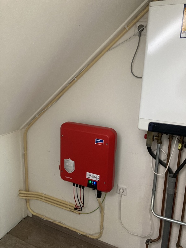

Maar: hoe heb je nu je bedrading doorgevoerd? Via mechanische ventilatiebuis?
Wise enough to play the fool
  • PCJR
  • Laatst online: 14-10 22:32
teacher schreef op donderdag 3 februari 2022 @ 13:48:
Tof!
Klopt, hoogst illegaal en strafbaar en en en.
Maar ik wilde geen kabel/buis langs de gevel af, klaar :+ Buisdelen allemaal meegepakt met de aardkabel, en de pv kabel is dubbel geisoleerd, dus. Ik vond t goed.
Was me wel aan klusje zeg! Maar wel leuk om te doen. T werkt prima, ook met de accu's, ik heb tussen 07h00-22h00 geen grid nodig. Ofja alleen als de de load > 5kw is. 11 Feb strat Frank Energie, dus dan kan ik mooi enkel op de meest goedkope uren de stroom inslaan.
Afbeeldingslocatie: https://tweakers.net/i/Ew1gLpmS_sbUtrA7ISFzKZUCeiU=/800x/filters:strip_icc():strip_exif()/f/image/er2nnE2UlpsHGwWCURjCHx2Q.jpg?f=fotoalbum_large
[ Voor 28% gewijzigd door PCJR op 03-02-2022 14:18 ]

Hoi,
Ik heb een tweedehands SMA sunnyboy 2100tl gekocht, en natuurlijk ontbreekt er een vitaal onderdeel....nl de 4pins stekker die zorgt voor de aansluiting van de 230v zijde met de meterkast.
het gaat dus om de stekker die in onderstaande aansluiting moet worden ingevoerd. is er hier toevallig iemand die weet waar die te krijgen zijn? ik heb al een aantal Zonnepaneel boeren benaderd maar niemand lijkt deze te hebben liggen 8)7

@Fantastic_fox omvormer openhalen en met goede kroonsteen ofzo oplossen?
  • Fantastic_fox
  • Laatst online: 16-10 13:29
@BarryH ja zou uiteraard kunnen maar vind het mooier om de stekker te vinden.. (autistisch brein 8)
Lijkt geen standaard aansluiting althans niet iets wat ik zelf herken vandaar mijn vraag hier.

@Fantastic_fox als hij binnen komt hangen, kan je m inderdaad vervangen voor een M20? wartel (even meten hoe groot het gat is).
Als je erg aan waterdichtheid, garantie en dergelijke hecht zou ik een merk en typenummer op de connector zoeken.
En wago 221, dood aan de kroonsteen.

Fantastic_fox schreef op donderdag 3 februari 2022 @ 17:51:
Ik heb ook zon probleem maar dan met ander merk. Leveranciers weten het en vragen gewoon 20 euro voor losse stekker.
Ik ga dus wel voor de open maak optie

reneeke1970 schreef op donderdag 3 februari 2022 @ 17:52:
Daar ben ik ook bang voor had SMA al gevraagd maar dat duurt me al weer allemaal veel te lang! stekkertje van 2 euro en dat moet dan weer 8 keer over de kop....

Fantastic_fox schreef op donderdag 3 februari 2022 @ 17:15:
Hoi,
Ik denk dat het een binder of hirschmann is:
https://www.elektramat.nl...FDN5BNs695kRoC-2gQAvD_BwE
https://www.conrad.nl/p/b...h=1&vat=true&insert_kz=8J
Hier moet je denk ik wel verder mee kunnen komen.

@DjAntoon je bent forum lid van de week bij deze!!
Merci het is idd een binder. Ik ga hem ff bestellen dankje

Een industrie standaard waterdichte connector... Ik heb er ergens nog wat liggen als het goed is.

@DjAntoon ze zijn al besteld:-) kabelwerk tot aan de omvormer is al klaar alleen nog even stekker plaatsen als die binnen komt

Fantastic_fox schreef op donderdag 3 februari 2022 @ 17:54:
@Proton_ WAGO for life!
Bij de SB3.6 is het een Phoenix stekker. Als je nog niet voor een andere oplossing bent gegaan wil ik vanmiddag wel ff kijken of ik daar een onderdeelnr van kan achterhalen.
edit: dat wordt pas vanavond of van t weekend. Quote of PM mij ff als je dat wil. Anders verdwijnt deze actie vanzelf uit mijn geheugen en todo list ;)

@rbaidjoe wil je toch even kijken? Ik heb een binder in bestelling staan maar dat is een beetje op tekeningen enzo. Typenummer zou heel handig zijn!

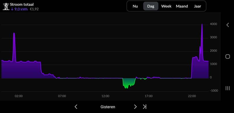

  • Intelcore
  • Laatst online: 18-10 18:50
Sinds afgelopen week is de zonnepanelen installatie actief. Omvormer is een GoodWe, dus met semsportal. Het valt me op dat de grafiek niet up to date is, dus een half uur oid achter loopt. Is er een storing gaande of is dit normaal? Het actuele verbruik lijkt wel te kloppen dus lijkt me probleem met de software.

  • rbaidjoe
  • Registratie: Juli 2016
  • Laatst online: 10-02 11:07
Fantastic_fox schreef op zaterdag 5 februari 2022 @ 08:06:
phoenix contact prc 3-fc-fs6
Kom je daarmee uit de voeten?
Ziet er hier overigens zo uit, de wartel inc rubber is ruim genoeg voor 19mm buis :*) Afbeeldingslocatie: https://tweakers.net/i/AuOxn2i5AlcRjNtenWisoFnC0DU=/x800/filters:strip_icc():strip_exif()/f/image/qtbHrrt7dvY2bp8IaHIC5MDC.jpg?f=fotoalbum_large
