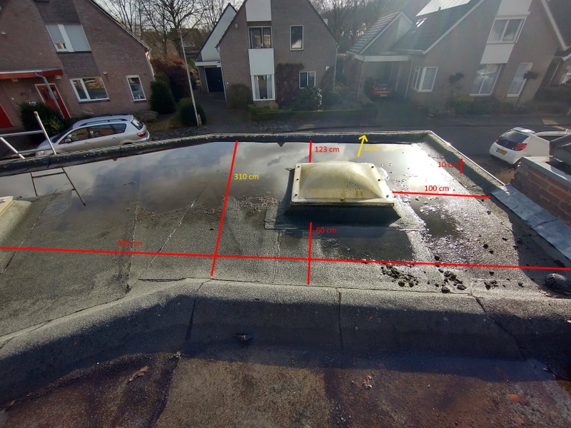

Omdat hier de experts zitten even een korte vraag tijdens de orientatiefase.
ik heb een plat dat met beschikbare ruimte van 4 meter breed en 6 meter lang, en in de lengerichting een orientatie van NO-ZW. Zeer makkelijk toegankelijk via het dakterras en dat maakt het interessant om de panelen zelf te gaan leggen. Tijdens de grote verbouwing (die nu bezig is) al een drietal extra groepen voorzien naar de zolderetage (1x zonnepanelen, 1x warmtepompmonoblock, 1x niet gepland nog)
Nu denken we eraan om panelen erop te puzzelen in de volgende opstelling: / \ / \ / (#+1rij ZW, # NO)
Of is het efficienter om toch te gaan voor panelen allemaal: / / / / (alles ZW)

Eerste optie /\/\ en dan panelen van 2×1 meter kun je er 12 kwijt.mjjveldt schreef op maandag 31 januari 2022 @ 14:03:

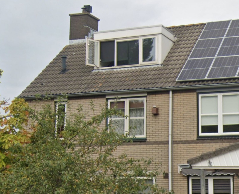

Ik wil 16 panelen gaan leggen op een 35 graden dak bijna zuid (azimut 171). Ik zit in het bos en heb vanwege de zeer hoge bomen van de buren periodes met zon op het dak waarbij vaak meerdere panelen schaduw krijgen. Ter indicatie: ik heb al 8 panelen van 325Wp op een growatt 2500 stringomvormer liggen, maar die doen op jaarbasis ca 1500 kWh.
Ik wil voor de 16 panelen graag gaan werken met micro-omvormers en zat vooral te kijken naar de YC1000 3-fase micro's. Eigenlijk is het prijs-technisch meest interessant om 16 panelen van meer dan 400 Wp neer te leggen, maar heeft dat zin met een micro omvormer die max 1130 watt eruit perst? Zijn er micro's die interessanter zijn?

Ik zou even rekenen of tigo met gewone omvormer niet goedkoper is. Die kunnen wel 500 watt producerenfalconz schreef op dinsdag 1 februari 2022 @ 08:32:

Vraag aan de kenners:
wil graag op 2 dakvlakken zonnepanelen hebben. Achterkant = noord-oost kant
voorkant: zuid-zuid-west.
Legplan idee:
:strip_exif()/f/image/t3YEsDQ6QXTHYQU4ZB1yD8Oa.jpg?f=fotoalbum_small)
Geen last van schaduw van bomen danwel omringende gebouwen. Enkel eventjes een beetje van de opstaande dakranden en 'schoorsteen' als de zon wat lager staat.
Kan een string omvormer als SMA (met shadefix) dit prima aan als er even wat schaduw op 1 van de buitenste panelen zit?
Of wordt er toch aangeraden om met micro-omvormers te gaan werken ?
Woensdag komt een lokaal bedrijf kijken die enkel met de volgende materialen werkt:
zonnepanelen: LG of Sunpower.
omvormers: SMA of solaredge met poweroptimezers of Enphase microomvormers.
Bij een voorbeeld set van 15* sunpower P3 380WP raden ze een SMA SB STP 5.0V aan.
Dan 1 string de 4 panelen op de achterkant en op de andere string 11 panelen van de voorkant?

Het komt bij mij op een plat dak. De goedkoopste oplossingen nieuw zitten toch al snel aan twee keer de aanschaf van mijn tweedehands panelen. Tweedehands is het ook erg gewild en zo weg met relatief hoge prijzen. En wat in een set zit gaat praktisch altijd in z'n geheel weg, niemand wil het los verkopen. Oplossingen met zij- en achterpanelen zijn nog duurder. Als ik iets met L-profielen maak dan kan ik er zelf wat aan maken.Martin7182 schreef op woensdag 2 februari 2022 @ 10:39:
Interessant, ik ben benieuwd hoe je dit oplost, met name hoe je je zonnepanelen aan het frame vastmaakt.
Vind je montagemateriaal echt te duur? Ik betaalde voor Clickfit- Evo +/- €5/m voor de rails en €1.75/klem. Ik kan niet in andermans portemonnee kijken, maar ik vond vergeleken met b.v. de dakhaken, bekabeling en meterkastuitbreiding de prijs van het frame juist wel meevallen. Evo dakhaken tikken behoorlijk aan met +/- €5 per stuk, maar ze werken wel erg prettig en zijn verstelbaar. Hoe ga jij eigenlijk het frame aan je dak vastmaken?
[ Voor 5% gewijzigd door JT op 02-02-2022 11:20 ]
Ecodan warmtepomp
Betonschans wellicht? Zijn hier talloze voorbeelden van mensen die ze zelf hebben gemaakt.JT schreef op woensdag 2 februari 2022 @ 11:15:

Iemand die zin en tijd heeft om mee te kijken naar mijn offertes?
Zonnepanelen op (licht) hellend PVC dak
Ik heb zojuist een telefonisch gesprek gehad met Zonneplan, en eigenlijk gaven ze aan dat het niet mogelijk is om rendabel zonnepanelen op ons schuine dak te plaatsen. Zouden jullie hier mee kunnen denken met onderstaande foto hoe dit eventueel wel zou kunnen? Ik denk dan eigenlijk aan zonnepanelen onder en boven het dakkapel en aan de linkerkant (hoewel dat dus gedeeltelijk in de schaduw van het dakkapel staat).
De adviseur aan de telefoon gaf aan dat er minimaal 4 panelen in de zon moeten staan om genoeg power te hebben om de omvormer? aan te laten slaan. Klopt dit, of zijn er ook andere systemen/oplossingen voor mijn woning?

@Amiet01 om hier iets zinvols over te kunnen zeggen, is het nodig wat meer info te geven, zoals oriëntatie van de je dak en de afmetingen. Wellicht kun je onder de dakkapel een paar panelen kwijt.
@Amiet01 Voor een string omvormer zijn vier panelen wat weinig, waarschijnlijk kan de omvormer die zonneplan heeft dat niet doen, maar er zijn wel kleine omvormers, zoals de Goodwe XS series, die kunnen dat wel prima. Anders micro omvormers zoals de APS DS3 of Enphase, die werken per paneel.
Maar ik zou hiervoor een eigen topic maken met wat meer info, want zoals cranberry ook aangeeft. Ik denk dat er wel meer panelen gaan passen.

Wellicht het ventilatiepijpje vervangen voor zoiets?
https://www.groene-energi...ekap-antraciet-zwart.html
En Tips bij openen offerte topic zonnepanelen
Je kan ook met micro omvormers werken.
Zonneplan wat een zeikerds
[ Voor 13% gewijzigd door AUijtdehaag op 02-02-2022 16:41 ]

Ik heb ook nog zo'n ventilatierooster zoals Amiet01, bij mij paste er prima een paneel overheen!AUijtdehaag schreef op woensdag 2 februari 2022 @ 16:37:
