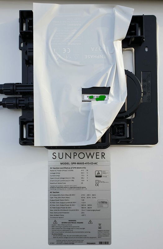

Vanwaar de wens tot SunPower Maxeon 5 panelen? Op papier lijken ze beter, zijn ze dat ook echt en voldoende om de meerprijs te betalen?

  • jubeth
  • Laatst online: 13-10 12:30
jubeth
TLer schreef op donderdag 27 januari 2022 @ 17:00:
- 25 jaar garantie, en met onze installateur hebben we die ook echt.
- Maxeon Gen 6 cellen. Voor onze setting de best mogelijke monokristallijne keuze; We hebben uitgebreid een aantal opties naast elkaar gezet, bekeken hoe ze bij ons op de daken zouden komen, en qua afmeting en ruimte was dit de mooiste en verreweg meest efficiente optie.
- Enphase had sowieso al mijn voorkeur, boven APsystems of andere anti-schaduw-minimaliserings-systemen, en dat was nog onafhankelijk van de failure rate verschillen. Je betaalt toch weer voor wat je krijgt, is gebleken; Onze installateur liet zijn eigen portfolio zien van klanten (erg veel, waaronder meer APsystems dan Enphase, overigens) en daar stond bij wat de problemen zoal waren. Dat zag er gewoon echt niet goed uit voor APsystems. Ze hebben er iig veel nawerk, support en vervangingsklussen aan. Ze hadden zelfs 2 grote klanten die na een maand van de APs af wilden en tòch voor Enphase kozen, waar ze alles weer van de daken af moesten halen.
En, wat de installateur ook nog vertelde was dat de Maxeon Solar panelen (en de installatiematerialen die erbij horen) een hogere weer-bestendigheids-rating hebben dan bijna alle andere merken. Bij ons is dat echt wel een ding, omdat we hier extreem veel wind vangen (hoog geplaatst, Waterland, veelal erg plat), en vol op de zon zitten met een groot deel van de panelen. Ze zullen echt flink heet, koud èn nat worden.
Take all that for what you want, ik vertrouw deze mensen meer dan mezelf op dit gebied.
Afbeeldingslocatie: https://tweakers.net/i/DyO4VvFyyjaHvrOUqNpICcGNwYQ=/x800/filters:strip_icc():strip_exif()/f/image/ahuuGiVN4z2nOBmBEcPxKHg5.jpg?f=fotoalbum_large
space-one schreef op vrijdag 28 januari 2022 @ 07:41:
APS is ook met 20 jaar garantie te kopen tegen een meerprijs.
En dan zijn ze weer even duur?
