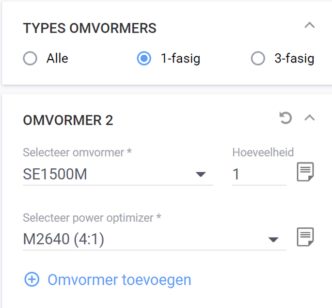

snelle vraag voor de solar edge cracks:
die compact modellen (se1000m, se1500m, se2000m) kan je die fatsoenlijk simuleren in designer? Zodra ik die kies kan ik de bijbehorende optimizer (m2640) niet kiezen.
Wise enough to play the fool
  • _Uploader_
  • Laatst online: 20:09
teacher schreef op maandag 24 januari 2022 @ 16:23:
Dat wil bij mij wel:
Soms lukt dat mij ook niet in de design software. Uiteindelijk na wat gerommel met panelen lukte het weer wel.
Inmiddels hangt er bij mijn chalet in de bossen een SE1500M met 4 panelen.
let wel op de maximale kortsluitstroom, die is 10.50A.
Ik had eerst panelen van 10.51A maar ik durfde de gok niet aan. Designer bleef moeilijk doen over die 0.01A :X
Dus nu maar 410W panelen i.p.v. 415W :9

In dit geval komen er 370wp panelen, dat waren de dikste die ik in de standaard maat kon vinden; dit vanwege krappe ruimte waar ze komen. En zeer waarschijnlijk is het de lsc die "no" zegt, niet naar geken, stom!
