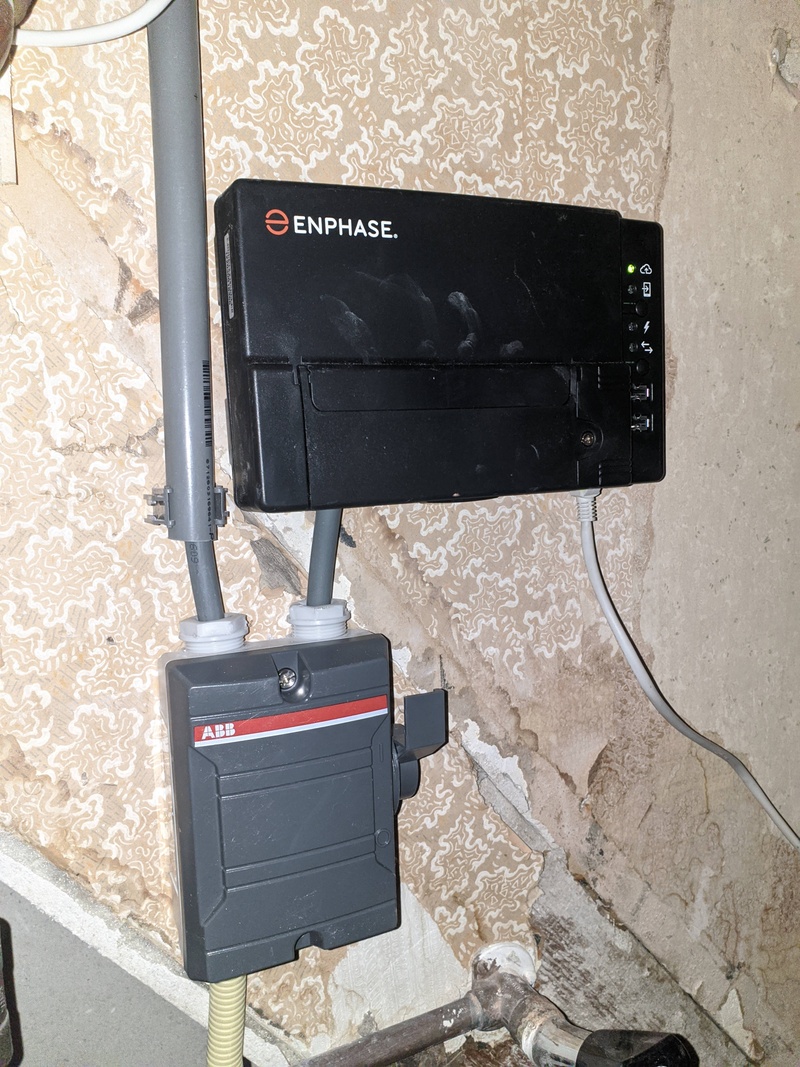

Afbeeldingslocatie: https://tweakers.net/i/YvpoyYa4pEYBoUZl0SA86rlJ1jA=/800x/filters:strip_icc():strip_exif()/f/image/1AKyNAg9H9Ky8eWmJDRJe9JK.jpg?f=fotoalbum_large
Dit is de Envoy met werkschakelaar op zolder.

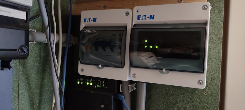

Lijkt erop dat de spoelen niet zijn aangesloten inderdaad. Bij mij ziet het er zo uit:
Afbeeldingslocatie: https://tweakers.net/i/UR4QNqc88hp-o2WUMxvjE784X4w=/full-fit-in/4920x3264/filters:max_bytes(3145728):no_upscale():strip_icc():fill(white):strip_exif()/f/image/AT50a2fd2bD6Az5msC5P90aM.jpg?f=user_large
Installateur mag terugkomen. Vermoed dat ze dachten dat het niet een metered versie was?

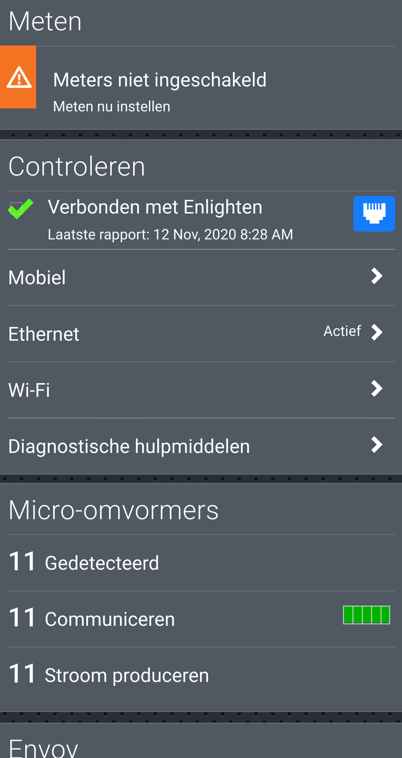

  • ahbart
  • Laatst online: 15-10 18:19
Dogzilla, Volgens mij suggereer je dat ik op van alles kan klikken. Maar dat kan ik niet. Dat kan alleen met "aanmeldgegevens installatieprogramma".
Micro-omvormers
    11 Gedetecteerd
    0 Communiceren
    0 Stroom produceren
Eerder zag ik wel dat er 11 Communiceren stond.Afbeeldingslocatie: https://tweakers.net/i/yCPnEfv2II2ooYfl5gTBVE-vvF4=/800x/filters:strip_exif()/f/image/N6YErWnzT7h3QscJ7Kk2iQQf.png?f=fotoalbum_large
Ik krijg dus de indruk dat ze die tranformator meetdingen zijn vergeten en een aantal vinkjes niet hebben gezet? Ik ga er maar eens achteraan bij de installateur.
[ Voor 47% gewijzigd door ahbart op 11-11-2020 22:10 ]

Zou ik als eindgebruiker toegang moeten hebben tot het Enphase Envoy systeem?
  • ahbart
Oh ze communiceren blijkbaar weer wel. Misschien doen ze dat alleen als de zon schijnt?

  • blerry
  • Laatst online: 21-09 16:41
Je moet een paar extra draden zien die naar de spoelen e.d. lopen bij mij :
Afbeeldingslocatie: https://tweakers.net/i/NpmUC7fJyQcDZ5sdNY48C73St4E=/800x/filters:strip_icc():strip_exif()/f/image/4UYyTe6Df1Ix1CJQMYjpQkV2.jpg?f=fotoalbum_large

Hangt ie bij jou wel in de meterkast trouwens? Heb nu het idee van niet? Dat moet wel namelijk. Die draden kunnen niet met meters verlengd worden.
  • ahbart
Nee hij hangt niet in de meterkast. Hij hangt op zolder en de meterkast is beneden. Zit daar het probleem?
Dat had de installateur toch moeten weten!
Ze hebben tegelijk de meterkast vervangen van een oude stoppenkast naar een nieuw systeem, dan was daar installeren toch een fluitje van een cent geweest?!
[ Voor 53% gewijzigd door ahbart op 12-11-2020 11:36 ]
  • martijn v o
  • Registratie: Januari 2020
  • Laatst online: 11:26
martijn v o
Certified by Enphase
Ja die moet naar beneden.
Communicatie met de miicros gaat via het lichtnet.
En als je de metered hebt besteld zitten er twee CT spoelen bij. Alleen 3 fase moet je er twee bijkopen.

Ik heb sinds vorig jaar ook een envoy s metered incl IQ7+ enphase inverters en 12 paneeltjes laten installeren. Ik was me er echter niet van bewust dat je ook het verbruik van het huis kon meten via de app.
Nu blijkt dus dat ik die gegevens niet zie in de app.
Zoals je kunt zien is de envoys rechts tegen de zijkant gemonteerd
Afbeeldingslocatie: https://tweakers.net/i/JpdI0mfxy1OEeFmNRKvC5mpcA2k=/x800/filters:strip_icc():strip_exif()/f/image/Ewm1shPqYL6Pkspw6ma6P0cr.jpg?f=fotoalbum_large
Afbeeldingslocatie: https://tweakers.net/i/oRmKTXsAZfnU5is5Nickuj33n4s=/800x/filters:strip_icc():strip_exif()/f/image/HElNoJDol0DwWn8l26QUa1Cc.jpg?f=fotoalbum_large
Afbeeldingslocatie: https://tweakers.net/i/yHlsS0sHQJItKWItSOkBcsWqsac=/x800/filters:strip_icc():strip_exif()/f/image/p77BCqKfc1LafVhzmbRsLayT.jpg?f=fotoalbum_large
Ik denk overigens dat de ct spoelen ook niet geïnstalleerd zijn.
Kunnen jullie wellicht helpen??
Ps: gelieve geen opmerkingen op mijn kabelmanagement 😂
[ Voor 4% gewijzigd door marcowork op 07-05-2023 12:52 ]
  • Zwartoog
  • Laatst online: 11:12
marcowork schreef op zondag 7 mei 2023 @ 11:46:
Er zijn in ieder geval geen CT spoelen aangesloten.
De vragen daarnaast zijn of je een Metered besteld hebt (en geen Standard, maar dat ze door voorraadproblemen jouw een Metered hebben gegeven), en of je überhaupt een Metered hebt.
Of je een Standard of een Metered hebt, kun je aan de binnenkant van het klepje zien. Bij een Standard staan er een aantal aansluitingen doorgekruisd.
