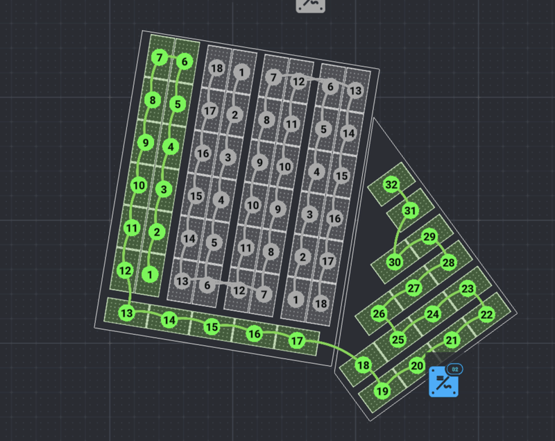

Thanks voor alle hulp en tips. Mijn vorige huis was een stuk kleiner dus liep nu echt tegen nieuwe 'problemen' aan met het samenstellen van het totale systeem, plus er is een en ander veranderd in de jaren. Maar ik ben er intussen uit.
Mijn panelen zijn besteld, 36x 375wp panelen op oost-west opstelling (13 graden helling) met een 9kw Growatt omvormer.
Komt dan ongeveer zo te liggen (links heb ik een schoorsteen van de pelletkachel, dus daar blijf ik nog even uit de buurt).
Afbeeldingslocatie: https://tweakers.net/i/xa2-NM2WZoxJKwbmsTIB4DMS1RY=/x800/filters:strip_exif()/f/image/bGyDys40oPPJyztxnu9LVLDh.png?f=fotoalbum_large
Later zou ik er dan nog zo iets bij kunnen leggen. Misschien in 2 losse systemen, dat weet ik nog niet.
Ik heb zelfs nog een lager dakje waar 2 panelen passen, en nog een tinyhouse op het erf met een dakoppervlak van een kleine 50m2. Misschien dat ik dat dan ook meteen meeneem. Maar ik heb bij de hoofdwoning in elk geval even gekeken wat een handige indeling voor de toekomst is.
Op het rijtje zuid panelen na zit ik verder met schaduw momenten namelijk. dus dat zou met micro omvormers of optimizers moeten. Voor nu eerst eens kijken hoe bovenstaande opstelling het doet en wat mn daadwerkelijke verbruik is in mn nieuwe huis.
Afbeeldingslocatie: https://tweakers.net/i/54qzT487XGLq9V1J6Yl3P173BwA=/800x/filters:strip_exif()/f/image/vv9etFoIu6KeP6rKBCkAjFJb.png?f=fotoalbum_large

Mud.Starrr schreef op donderdag 20 januari 2022 @ 15:06:
Denk je nog wel even aan het voorkomen van een inductielus? (Zoek maar even in dit topic als je niet weet wat dat is).

Andrehj schreef op donderdag 20 januari 2022 @ 17:18:
Zeker. Ik heb 100m kabel mee besteld, en volg de string weer terug richting omvormer.

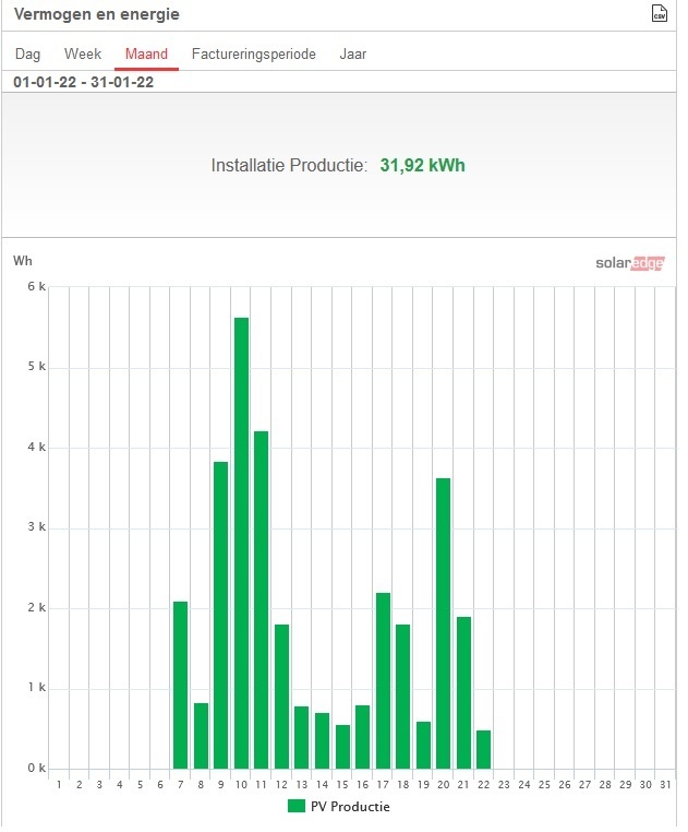

Even een beginnersvraag. Mijn ouders hebben sinds begin januari 10 panelen op hun huis. Nu zit ik eens te kijken bij Nuon c.q. de monitor van de panelen. Als ik alle terugleveringen van Nuon optel kom ik op 149 kwh. Monitor zegt dat deze maand 31,92 kwh is geproduceerd. Ik snap het verschil dus niet. Klopt dit wel? Je zou denken dat panelen meer moeten produceren dan teruglevering.

@martwoutnl Dat wat je produceert is wat je ziet in de monitor. Daarvan gebruik je direct al een deel en je overschot lever je terug. Logisch dat daar een verschil in zit.

martwoutnl schreef op zondag 23 januari 2022 @ 10:22:
149 kWh lijkt me onwaarschijnlijk. Ik zit met 9 panelen op ongeveer op 27 kWh. Daarnaast kan Nuon niet zien wat je direct verbruikt, dus Nuon moet een lager getal laten zien. Heb je niet per ongeluk je verbruik i.p.v. teruglevering geteld? 149 kWh kan een hele normale waarde zijn voor een kleine halve maand.

Martin7182 schreef op zondag 23 januari 2022 @ 10:33:
Ik heb maar even printscreens gemaakt van Nuon en van Solaredge. Ik heb de getallen onder teruglevering 1 en 2 geteld.
Afbeeldingslocatie: https://tweakers.net/i/okr0v-wMY93mB5bbWIlLSb49HP4=/full-fit-in/4920x3264/filters:max_bytes(3145728):no_upscale():strip_icc():fill(white):strip_exif()/f/image/AJDzp3KAi7Rm8DVQkM5XCvki.jpg?f=user_large
Afbeeldingslocatie: https://tweakers.net/i/deq89U7j3YteLHm0wLJwV-sHMpM=/800x/filters:strip_icc():strip_exif()/f/image/o0Shq5tKAhxYsGep5MQyvJsA.jpg?f=fotoalbum_large
Afbeeldingslocatie: https://tweakers.net/i/1TF7FX-vswsw9GfjHp6fFWGoxzo=/800x/filters:strip_icc():strip_exif()/f/image/rxVHXMhJHcA9TgPxS0FonVT1.jpg?f=fotoalbum_large
