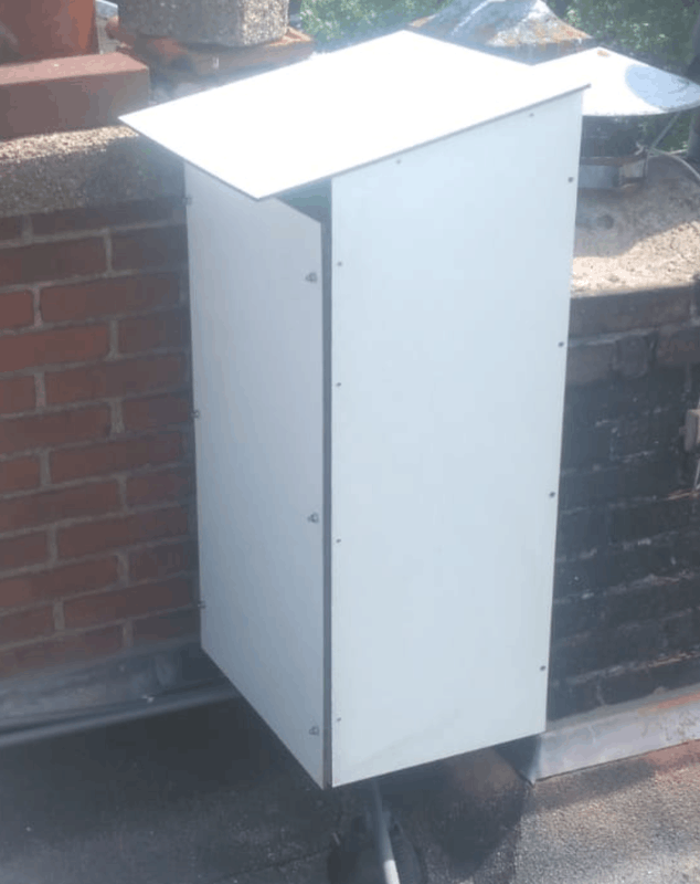

Dat gaat bij geen enkele omvormer goed op de lange duur, Geef de omvormer een kast die kan ademen of een fors afdakSanderb1990 schreef op dinsdag 11 januari 2022 @ 16:09:
Kenners,
Ik ben opzoek naar wat ervaringen van mensen met een (growatt) omvormer die buiten hangt.
Ik lees in de manuals dat dit goed mogelijk zou moeten zijn, maar het voelt toch een beetje "fout".
We hebben een nieuw stuk dak beschikbaar (uitbouw) en het makkelijkste zou daar zijn om de omvormer gewoon buiten aan de muur te schroeven. Moet ik me daar zorgen om maken of kan dit inderdaad echt gewoon zonder problemen?
Er staat IP 65 oud op, maar ik plaats al 12 Jaar PV en na een jaar of 5-6 dan zie je toch de gevolgen van langdurig vocht i.c.m aluminium (Bij SE) en het niet goed meer sluiten van een naar mijn idee verkeer om gemonteerde deksel (Fronius), en afbrekende RVS bouten bij SMA omvormers.
/f/image/UQtumxu5bS6oQZge76upcq6v.png?f=fotoalbum_large)
/f/image/wlMmTxjNsZg2gTUxPRilVTZS.png?f=fotoalbum_large)
:fill(white):strip_exif()/f/image/gibrPzYSduQvK7NJMTlZERx5.png?f=user_large)
Ik heb deze kast ooit gebouwd voor een 3F SE omvormer. is gebouwd van betonplex, aluminium en trespa

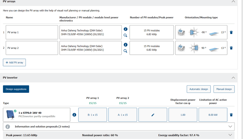

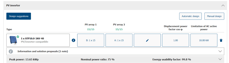

Een vraagje voor de mensen die ervaring hebben met ene Oost-west opstelling.
Hoeveel % zouden jullie overdementioneren?
Ik begrijp dat de meeste bedrijven 120% aanhouden, maar begrijp intussen dat je daar wel overheen kunt.
Ik wil 30 stuks 455wp panelen plaatsen op 13 graden helling (plat dak), zat te denken aan de volgende opties:
Growatt MOD 9000TL3-X. Dan zit ik dus grofweg op 150%.
*Growatt MOD 10TL3-X, Grofweg 135%
*Growatt MID 15KTL3-X waar mee ik volgens de specs in de sweetspot blijf, maar dat is gebaseerd op een zuid opstelling neem ik aan.
Ik ga in de toekomst misschien nog een losse zuid en en losse oost opstelling maken op mijn andere daken.
Maar dan heb ik te maken met schaduw en andere lastige dingen, dus dat zal een los systeem met optimizers worden.
Dus ik hoef geen rekening te houden met toekomstige panelen die ik op deze omvormer wil toevoegen.

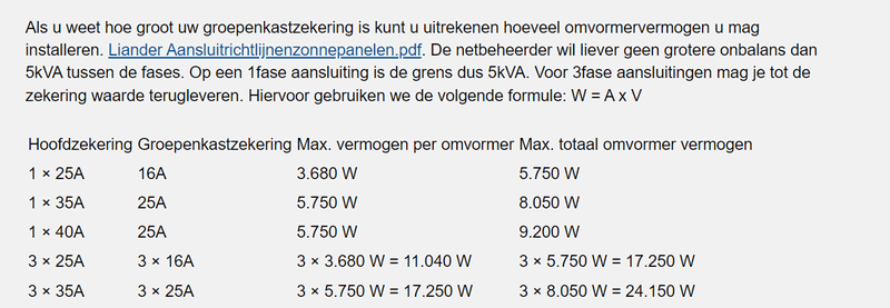

Waarom niet? 15 kW (dat ga je toch niet halen) is 5 kW per fase. Bij 240V is dat nog geen 21A. Geen probleem dus. Gewoon een 25A alamat ervoor en gaan met die banaan.Motion-m schreef op maandag 17 januari 2022 @ 13:31:
@Mud.Starrr ik ben toevallig zelf ook zoiets aan het opzetten (ook oost-west), met 1 van deze omvormers.
De MOD 9000 mag maximaal 13500 Wp hebben volgens Growatt, dus in jouw geval net te weinig.
De MOD 10K mag maximaal 15000 Wp hebben.
de 15K kan qua Wp, maar kan dan weer niet op een 3x25A
Dit bedoelde ik. Dus het kan vast, maar of het de bedoeling is..Uw hoofdzekering is 3 x 25A
De groepenkastzekering mag dan per fase zijn: 25/ 1,6 = 16A
Het maximale vermogen per omvormer is: 3 x 16A x 230V = 11.040 W

@Mud.Starrr Kijk eens met sunnydesign:
b.v. met 8kW omvormer maar 3% verlies:

En met 10kW : maar 0,2% verlies:
/f/image/sHF0pLzTsMqFialAdwniFZYm.png?f=fotoalbum_large)

Ik zou goed kijken naar het DC voltage per string. Als dat goed past bij een 3 fase omvormer, dan een 10kW omvormer en in de toekomst nog een ca. 5-6kW 3 fase omvormer erbij of 3 kleintjes, waarmee je de overgebleven 8A per fase invult.
Als je kortere strings hebt, dan is een 1fase omvormer vaak beter, Nogmaals: speel een beetje in Sunnydesign.
nb. Je kan ook voor een 8kW omvormer gaan, kost nauwelijks opbrengst en dan kan er in de toekomst nog een 8-9 kW omvormer bij..

Verlies je toch mooi 125 euro per jaar met die 8 kW.....BarryH schreef op maandag 17 januari 2022 @ 17:51:

@reneeke1970 Heb je gelijk in. Dus de vraag is of je in de toekomst nog veel zou willen doen of zoiezo wat minder.
Voor een 3x25A aansluiting zou je eigenlijk 17kW omvormervermogen willen plaatsen en daar dan 25 kWP panelen aan (en bij ongunstige ligging nog meer).

Dus jullie zouden gerust 10kwp aansluiten, ipv 9kwp.Ronald schreef op maandag 17 januari 2022 @ 20:12:
https://www.bovemij.nl/co...de-scios-scope-12-keuring
Voor residentiële installaties klinkt dit als een onredelijke kostenpost. Bovendien compleet onuitvoerbaar met het aantal van deze installaties reeds geïnstalleerd. Verreweg de meeste Scope 12 inspectiebedrijven geven helemaal geen indicatie; ze richten zich vooralsnog dus geheel niet op consumenten.
Maar het klinkt erg aantrekkelijk om inspecteur te worden. De cursus is in vergelijking goedkoop: 1600 euro.
Het verschil in uiteindelijke opbrengst met het systeem wat ik ik wil is als ik het zo bekijk minimaal (rond de 1% verlies als ik 9kwp omvormer pak als mn berekeningen goed zijn).
Aanschaf is 80 euro verschil, dus daarvoor hoef ik het ook niet te doen of laten.
Kan me eigenlijk ook niet voorstellen dat ze al die huizen gaan handhaven.
Maar ze kunnen wel zeggen dat als je niet aan de nieuwe nen voldoet, en je huis fikt af dat je niet verzekerd bent. Maar dat lijkt me toch ook vrij rigoureus.

Ik kijk bij solar-bouwmarkt en zie dat de Goodwe 10... max 16A aan AC zijde doet (dus achter een 3x16A groep kan).
Gek genoeg heeft die net als de Growatt max. 11.000 VA en die zegt 16,7A.
Als je safe wil spelen plaats je de omvormer achter een 3x16A groep (dat mag volgens iedereen bij een 3x25A netaansluiting) en kijk je in de handleidingen van de 2 omvormers wat ze daar over zeggen.
Lijkt me te kunnen
Beide omvormers hebben max 15000 WP voor de DC zijde op de datasheet, dus dat gaat ook goed
Lijkt me te kunnen
