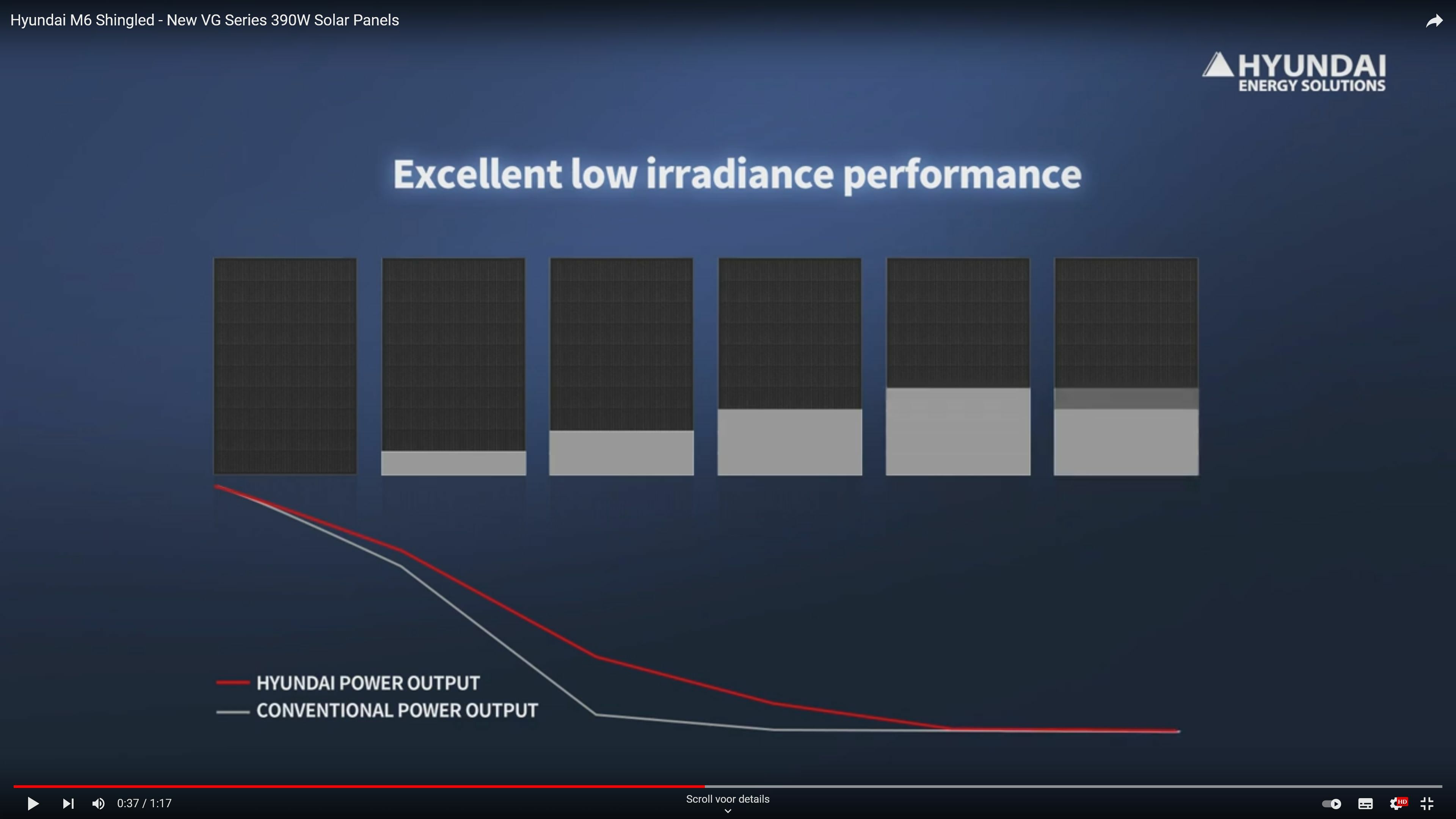

Ik heb deze panelen ook overwogen en ben er niet voor gegaan. De reden komt uit een plaatje van hun eigen promotiefilmpje.
https://tweakers.net/foto...7LyfqscGmg39hUSypxJhj.jpg
Het leek mij beter om gewone panelen landscape te leggen, omdat het hele paneel wel erg veel wordt beïnvloed met een beetje schaduw. Maar misschien zit ik er naast?

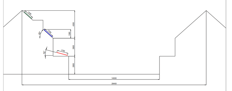

Ik wil jullie advies over het afstellen en/of aanpassen van mijn PV installatie. Het oude circuit bestaat uit 5 x 295Wp (groen) met een Growatt 1500S omvormer in 1 string, deze werken naar behoren. Het nieuwe circuit bestaat uit 10 x 370Wp (rood) met een Solis 3000 mini omvormer in 2 strings. De panelen zijn verdeelt over:
a) boven de dakkapel (5 x 295Wp) Groen
b) onder de dakkapel (5 x 370 Wp) Blauw
c) op de uitbouw (5 x 370 Wp) Rood
Afbeeldingslocatie: https://tweakers.net/i/ANh-taH98iBXn_oUlweOrf8Icfs=/800x/filters:strip_exif()/f/image/hWOWH8fALkBzE2atYKOOtGeH.png?f=fotoalbum_large
De instralingshoeken staan in de bovenstaande afbeelding. De panelen staan pal richting het zuiden, zonder schaduw veroorzakers. De nok van de achterliggende huizen ligt op +/- 28,5 meter. In deze tijd van het jaar komt de zon vanaf 09:30 'over' de nok van de achterburen komt.
Ik constateer veel verschil tussen de opwekking van panelen die onder de dakkapel liggen en op de uitbouw. Om 11:45 vandaag mat ik 90% verschil (87W versus 1060W). Op basis van mijn logging gegevens van afgelopen week schommelt dit percentage van 50 tot 95%. Op basis van de informatie uit de startpost (o.a. de ideale liggingshoek) zou een verschil 5 à 10% moeten kloppen.
Ik heb twee vragen:
1) Wat is de reden dat het opgewekte vermogen 50-95% verschilt tussen de panelen die onder een instralingshoek van 15° liggen versus 42°?
2) Welke voordelen behaal ik wanneer ik de Solis 3000W omvormer vervang door een Solis 3600W omvormer?
[ Voor 0% gewijzigd door ChrisML op 11-01-2022 21:31 . Reden: typo ]

@ChrisML We zitten nog binnen een maand van de kortste dag.
De zon staat niet hoog, dus de platte helling is niet fijn. Dit maakt de schijnbare oppervlakte kleiner en zorgt ook voor meer reflectieverliezen.
Het verschil dat je aangeeft is wel heel hoog, dus het zou kunnen dat er toch ergens wat schaduw zit dat de omvormer in de war stuurt.
Je verwacht wel dat ze op lichtbewolkte dagen ongeveer gelijk scoren.

ChrisML schreef op dinsdag 11 januari 2022 @ 21:31:
Ik heb twee vragen:
Refereer je hier aan de tabel met % opwekking op basis van de helling en oriëntatie? Zo ja, dat gaat over jaaropbrengst in kWh, niet momentaan vermogen.
Het verschil tussen 42 en 15 graden is substantieel deze tijd van het jaar. Mijn 13 graden set doet op z'n best ongeveer een 1/3e van het piekvermogen in de zomer.
Dat gezegd hebbende is dit wel een erg groot verschil rond het hoogste punt van de zon. Weet je zeker dat er geen schaduw op valt? Ik weet verder niet het met die omvormer zit en in hoeverre het die panelen lust, maar mogelijk zit er iets niet helemaal lekker.

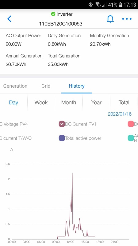

@Andrehj
Uit nieuwsgierigheid heb ik ook de meting van mijn SMA Tripower 10000TL-20 vergeleken met mijn energiemeting (SDM630 modbus meter) en heb ook een verschil tussen de twee. Niet veel, 73 kWh op 11040 kWh, maar wat mij opvalt is dat mijn negatief verbruik van de SMA maar op 0,04 kWh staat. Hij verbruikt dus in standby niets. De omvormer gaat ook pas aan al er voldoende zon is. Hij werkt alleen op de opgewekte stroom.
Dit is denk ik ook het verschil tussen de SMA meting (welke het opgewekte vermogen van de panelen meet) en de modbus meter welke het geleverde vermogen van de omvormer meet. Het verschil is denk ik wat de omvormer zelf gebruikt. Op zich terecht want het is opgewekt vermogen.
Maar ik vraag mij dus af waar jou negatieve vermogen van 18,1 kWh vandaan komt.

  • Andrehj
Pietje555 schreef op donderdag 13 januari 2022 @ 22:00:
@Andrehj
De nieuwe SMA omvormers gaan 's nachts niet uit, maar blijven via het netwerk beschikbaar. Het hogere standby-verbruik wat hierdoor veroorzaakt wordt staat ook in de folder en is dus die 18 kWh per jaar.
  • Pietje555
  • Laatst online: 20-10 15:53
Dat wist ik niet. Mijn omvormer is nu 2,5 jaar en heeft dat dus blijkbaar niet.
Ik kan hem ook alleen met een ethernet kabel uitlezen, bluetooth stond ook in de handleiding, maar die module blijkt er niet in te zitten. Wifi heeft hij ook niet.
Alle gemak heeft dus blijkbaar een prijs (al is het heel weinig in dit geval)

Binnenkort wil ik spullen bestellen voor een PV-installatie op het dak van veranda en schuur. M.b.t. dimensionering van de omvormer heb ik nog wat vragen. Hiervoor heb ik een apart topic geopend.
Hierbij een weinig subtiele uitnodiging om je mening/advies daar te geven ;)

  • pvr
  • Laatst online: 20-10 11:46
pvr
Ik merk dat 2 zonnepanelen, last hebben van mijn cv doorvoer. Ik wist hier wel van, maar het stoort mij.
Nu zat ik te denken, als ik het bovenst gedeelte van rookgas afvoer haaks om maak.
Dus hetzelfde als een horizontale gevel doorvoer, maar dan haaks om buiten, zodat deze op mijn daktrim ligt.
Als dit mogelijk is, is de schaduw van de cv dak doorvoer, niet meer aanwezig.
Afbeeldingslocatie: https://tweakers.net/i/WNdKVQDBbFpRb6omzqZ1nlO5XCs=/800x/filters:strip_icc():strip_exif()/f/image/D5RCVLCbwUfWp0DQan5HS3Au.jpg?f=fotoalbum_large
Originelen geveldoorvoer kan niet door ruimte gebrek.
Dit laat ik natuurlijk wel door een cv monteur doen, maar wil mijn idee hier even delen.
En hoe denken jullie hierover.

  • de Peer
  • Laatst online: 07:57
de Peer
under peer review
pvr schreef op zondag 16 januari 2022 @ 10:59:
Ik zou denken, het is waarschijnlijk verwaarloosbaar en elke euro (en tijd) die je er in investeert om het aan te passen is het niet waard.
Die panelen werken optimaal bij een hoge stand van de zon, de schaduw is dan minimaal.
Bovendien is de ligging gunstig qua diodes waardoor slechts 1/3 van het paneel uitgeschakeld wordt naar alle waarschijnlijkheid.
[ Voor 9% gewijzigd door de Peer op 16-01-2022 12:02 ]
  • maarten_NL
  • Laatst online: 20-10 18:53
@de Peer kostte wat kost zonnepaneel rendement verhogen is ook gewoon een hobby ;)
@pvr ik herinner uit de handleiding van mijn ketel dat de pijp niet zomaar van allerlei bochten mag maken. Even goed checken wat kan.
En waarom moeilijk doen als het makkelijk kan, gewoon inkorten? Kost je geen haakse bocht en wellicht al het meeste aan schaduw?
Vaillant AroTHERM+ WP - 15kWp O-Z-W PV - 14kWh ESS - Kona EV + Kia ev3 - ESP8266 FTW!
  • de Peer
de Peer
under peer review
maarten_NL schreef op zondag 16 januari 2022 @ 12:08:
In dat geval zou ik de liggingshoek aanpassen, elke maand het paneel schoonmaken en over 2 jaar nieuwe panelen kopen. ;)
Dit is een HR ketel met dubbelwandige pijp. Maak je de pijp korter dan kan er vuil aangezogen worden en dat wil je toch niet een dure ketel hebben.
Bochten moeten zo zijn dat dat het water in de afvoergassen altijd weer de ketel inloop waar het afgevoerd wordt. Dat water bevat zuren en vreten zich anders door de afsluitringen en als gevolg lekkage van water.
Een gevel afvoer zou dan het mooist zijn als dat mag dan heb je helemaal een schaduw meer daar.
  • Zwerius
  • Laatst online: 20-10 16:23
Volgens mij was er ook nog een regel dat de uitstroomopening van je rookgasafvoer een bepaalde minimale afstand boven het dak moet zitten??
Zwerius Kriegsman
  • Zwerius
de Peer schreef op zondag 16 januari 2022 @ 12:01:
Zo maar zeggen dat het verwaarloosbaar is, is wel een beetje kort door de bocht.

  • ChrisML
  • Registratie: September 2016
  • Laatst online: 22-10-2024
ChrisML schreef op woensdag 12 januari 2022 @ 14:00:
Bedankt voor het meedenken. Ik ga proberen om een time lapse te maken te maken van de panelen op de uitbouw. Wellicht dat ik een schaduw over het hoofd zie.
Probleemstelling uit eerdere post: https://gathering.tweakers.net/forum/view_message/70185548
Even een ongegeneerde eigen quote. Hierbij de time lapse van vandaag, het was de afgelopen dagen nogal mistig waardoor er sowieso weinig is opgewekt. Zien jullie nog iets geks? De donkere vlekken aan de onderzijde van de panelen zijn de reflecties van de daken van de achterburen.
En de bijhorende logging gegevens uit de app. Het verbaast mij dat de uitbouw de helft minder opwekt dan de panelen onder de dakkapel. Wat is de verklaring daarvoor?
DC Current 1 = op de uitbouw, DC Current 2 = onder de dakkapel.
Afbeeldingslocatie: https://tweakers.net/i/aTXuBbDIemEQXxjIm_GxPpqe8VE=/x800/filters:strip_icc():strip_exif()/f/image/0wS3jtCGRYH8jKduGOHMmXtD.jpg?f=fotoalbum_large
Afbeeldingslocatie: https://tweakers.net/i/M8iFkhEp70Cf2C3N37BJmoa_NWw=/x800/filters:strip_icc():strip_exif()/f/image/7fVfHUWHTI8OLoXMv8y4j5V5.jpg?f=fotoalbum_large
  • Andrehj
ChrisML schreef op zondag 16 januari 2022 @ 17:26:
En de bijhorende logging gegevens uit de app. Het verbaast mij dat de uitbouw 2x minder opwekt dan de panelen onder de dakkapel. Wat is de verklaring daarvoor?
2x minder? Je bedoelt vast de helft van.
Maar dat zal wel komen doordat die panelen lager liggen. Bij lager liggende panelen haalt je huis een deel van het (diffuse) licht weg op een bewolkte dag als deze.
  • Ronald
Wat @Andrehj zegt +
Er is een waterig zonnetje te zien; dus nog een redelijk directioneel licht component. Maar de zon staat nog steeds heeeeel erg laag; dus de panelen op 42 graden 'zien' heel veel meer van dat component.
