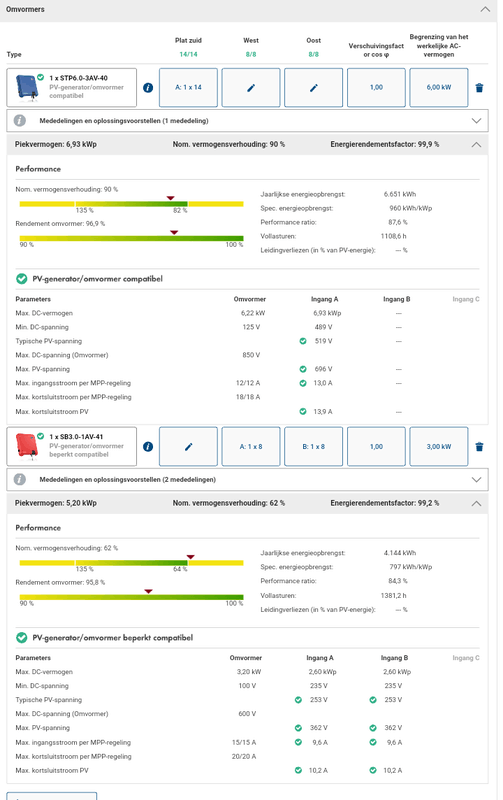

@BarryH met een 5Kw omvormer verlies ik ruim 700kwh op jaarbasis, 6Kw omvormer kan wel, dan is aftopping nog geen 50kwh.
En dan voor oost/west een aparte omvormer met 2mppt's van 3Kw. Aftopping is dan echt minimaal <20kwh.
Afbeeldingslocatie: https://tweakers.net/i/zyIqYdkIY1aLxg_sIXlKD4Lx3Aw=/x800/filters:strip_exif()/f/image/DpFaYUiyyrtZYpRR2d2zzuZf.png?f=fotoalbum_large
Maar dan kom ik toch juist weer in het gevaar van overbelasting op 1 fase? Immers levert de 6kwh omvormer 9,1A en de 3kW 13,7A op 1 fase dus 22,8A. Samen met 25A uit het net is dat 48A, dus 8 teveel op de betreffende fase.
Of zou het dan voldoende zijn een 63a 3-F aardlekschakelaar te installeren voor de 3-f omvormer en overige krachtgroepen. En de fase waar de andere omvormer op zit, ook te voorzien van 63A?

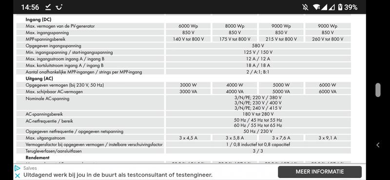

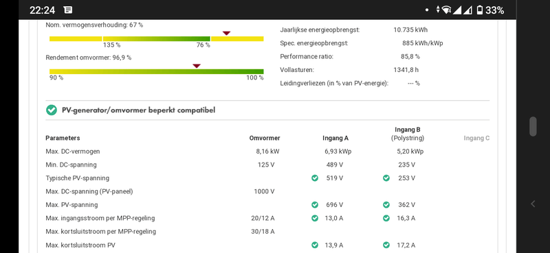

Waar kan ik het optimale vermogen vinden of staat dat niet in de datasheets?,
Afbeeldingslocatie: https://tweakers.net/i/NjmBFJtyZnSNM0hbsVi7kN6YYfs=/800x/filters:strip_exif()/f/image/rLiwO8dM9DsOU24vMErZ21x5.png?f=fotoalbum_large
Dat komt op het volgende uit in polystring. Dat zou wel kunnen dus, maar relatief dure oplossing met 2x 3-fase omvormers.
Afbeeldingslocatie: https://tweakers.net/i/zLr2CW8tLQ1bcfXr4v2fETCnT4c=/x800/filters:strip_exif()/f/image/Y28jYXHCmG7JMu25AoUZrJqp.png?f=fotoalbum_large

@Murkmans voor 3f staat opgegeven ingangsspanning 580volt. bij 1f omvormers zal 360v staan
In de laatse sunny design zie je nu 4101 kWh per jaar met de 2x8 panelen. bij de 1fase omvormer was dit 4144. De 3fase omvormer is minder efficient bij de relatief korte strings.
Om nu schaduw te "modelleren" kan je dezelfde vergelijking maken met 2x6 panelen (dus aanname dat 2 panelen uitgeschakeld worden door de diodes). dan zal je een groter verschil zien.
Het kan goed zijn dat alles op 1 8kW 3f omvormer een goede keuze is. Door dit te modelleren krijg je daar goed inzicht in.
En je kan idd de solaredge (met optimizers) en de goodwe (1 3f omvormer van 8 of 10kW) ook bekijken.
