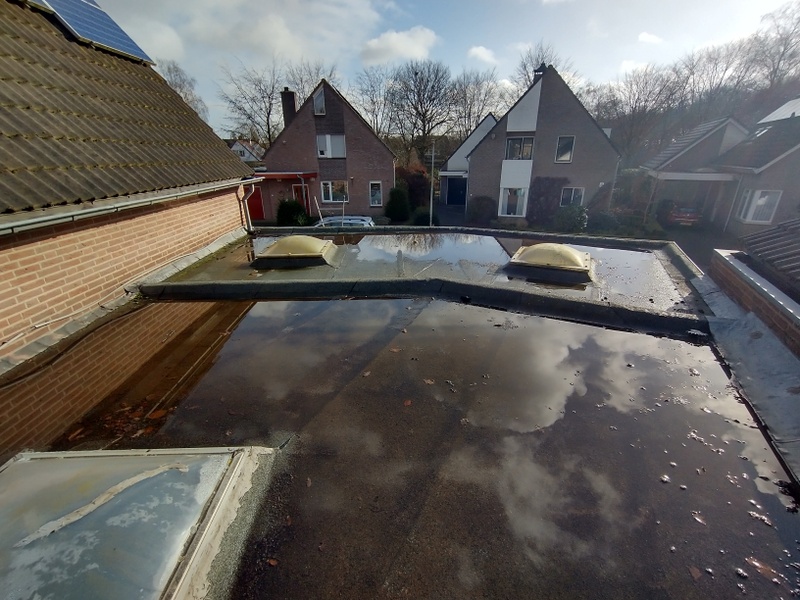

Ik heb een dubbele carport die naar het zuiden uitkijkt (aan de linkerkant zie je mijn dak):
Afbeeldingslocatie: https://tweakers.net/i/l6IpqwrGv1SgqVCNm9P43GkbPv0=/800x/filters:strip_icc():strip_exif()/f/image/JAZq5PiyRdG7eWWjLjBodRUW.jpg?f=fotoalbum_large

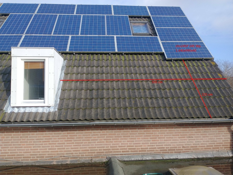

En ook op het schuin dak is nog plaats:
Afbeeldingslocatie: https://tweakers.net/i/VLP4xrQsw5I5P29uZG9AQ7ZgaJo=/800x/filters:strip_icc():strip_exif()/f/image/OvayCMfIsULbmVpZrQpcPLpl.jpg?f=fotoalbum_large

Dubbele Carport: Zie de maten op de foto's. Door de koepel zou ik 2 zonnepanelen landscape aan de voorkant kunnen plaatsen (430 cm x 123 cm) en 2 zonnepanelen achter de koepel (430 cm x 80 cm).
Schuin dak: Zie de maten op de foto's. 505 cm breed en 225 cm hoog. Hier zou ik 2 x 3 landscape dezelfde maat zonnepanelen kunnen plaatsen die ik nu heb (164 cm x 99 cm). Maar deze zijn denk ik niet meer te krijgen in deze maat. Wel zouden er 4 panelen in landscape of portrait geplaatst kunnen worden met meer vermogen.

De zonnepanelen op het schuin dak zullen ook in het westen laat in de middag in de schaduw vallen van de buren.

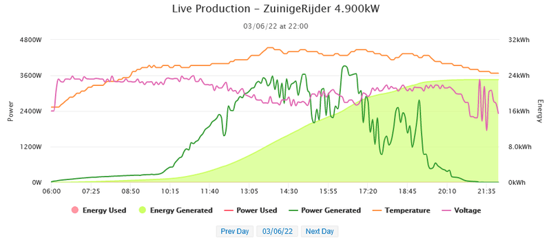

Huidige installatie PVOutput.

Aan voorkant van dubbele carport vóór koepel:
- 2 zonnepanelen JA Solar JAM66S-30-495-MR
- 3 maal betonvoet laag model 20 graden (28 euro per stuk) = 84 euro
Afbeeldingslocatie: https://www.degrootbeton.nl/wp-content/uploads/2021/03/z-1-280x280.jpg
Aan achterkant van dubbele carport achter koepel:
- 3 maal betonvoet hoog model 20 graden (40 euro per stuk) = 120 euro
Afbeeldingslocatie: https://www.degrootbeton.nl/wp-content/uploads/2021/03/IMG_2202-1-280x280.jpg

Na wat dubben, denk ik dat ik alleen zonnepanelen op mijn carport leg. Minder schaduw en ideale ligging op zuiden. Het schuin dak heeft wel plek, ligt op westen en er komt best nog wel wat schaduw aan het einde van de dag van het huis van de buren. Het schuine dak kan altijd nog in de toekomst.
Ik heb wat preciezer afgetekend hoeveel panelen ik kwijt kan (maat 1754 x 1096 x 35 mm) op de carport. Ik wil betonvoeten gebruiken, omdat die meteen de ballast zijn én dat deze geen dwars-verbinding hebben, zodat deze (gedeeltelijk) over een lichtkoepel kunnen.
De voorste rij (blauw, groen, paars) wil ik betonvoeten gebruiken van 20 graden, 36 kg, lengte 75 cm, breedte 17 cm, hoogste punt 38 cm, laagste punt 9,5 cm.
Afbeeldingslocatie: https://tweakers.net/i/sJ1NAq581b03CvNrCywvoA_SxZI=/full-fit-in/4920x3264/filters:max_bytes(3145728):no_upscale():strip_icc():fill(white):strip_exif()/f/image/QyvRw3sj3mpCddBDgsp6Mrji.jpg?f=user_large
De achterste rij (rood, oranje) wil ik hoog model betonvoeten gebruiken van 20 graden, 65 kg, lengte 75 cm, breedte 17 cm, hoogste punt 72 cm, laagste punt 48 cm. Het voordeel hiervan is dat ik een virtuele schans maak, zodat ik die aansluitend kan neerleggen én dat dit over een van de lichtkoepels kan lopen én dat dit zo goed als geen schaduw geeft. En de achterste panelen liggen dan ook zover mogelijk naar voren, dus minder schaduw van mijn eigen huis en van de buren.
Afbeeldingslocatie: https://tweakers.net/i/lldc-9iKrk9L0W0iCkq9N19DqjA=/full-fit-in/4920x3264/filters:max_bytes(3145728):no_upscale():strip_icc():fill(white):strip_exif()/f/image/5eKm3TUKm5OODekIjHuSK1w1.jpg?f=user_large
Dan komt dat ongeveer zo te liggen.

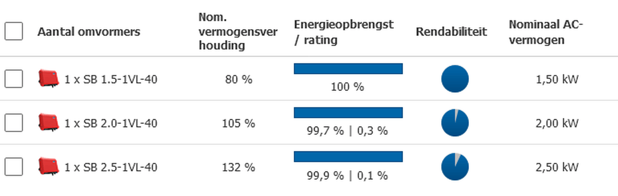

Dit door Sunny Design gegooid en er zijn 3 keuzes:
Afbeeldingslocatie: https://tweakers.net/i/v9Z-vanV4aHgQn70S3t_XBvHUws=/full-fit-in/4000x4000/filters:no_upscale():fill(white):strip_exif()/f/image/ROK3iNuOfnFDa1MzX0L3J7Ub.png?f=user_large
Wie heeft suggesties voor welke zonnepanelen?
Welke omvormer?
Nog andere suggesties?

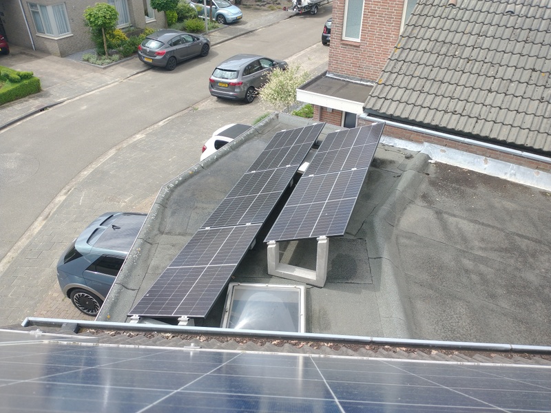

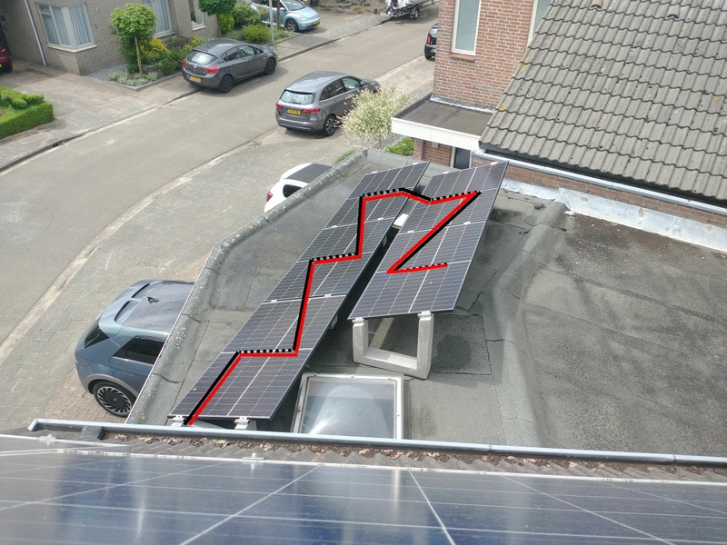

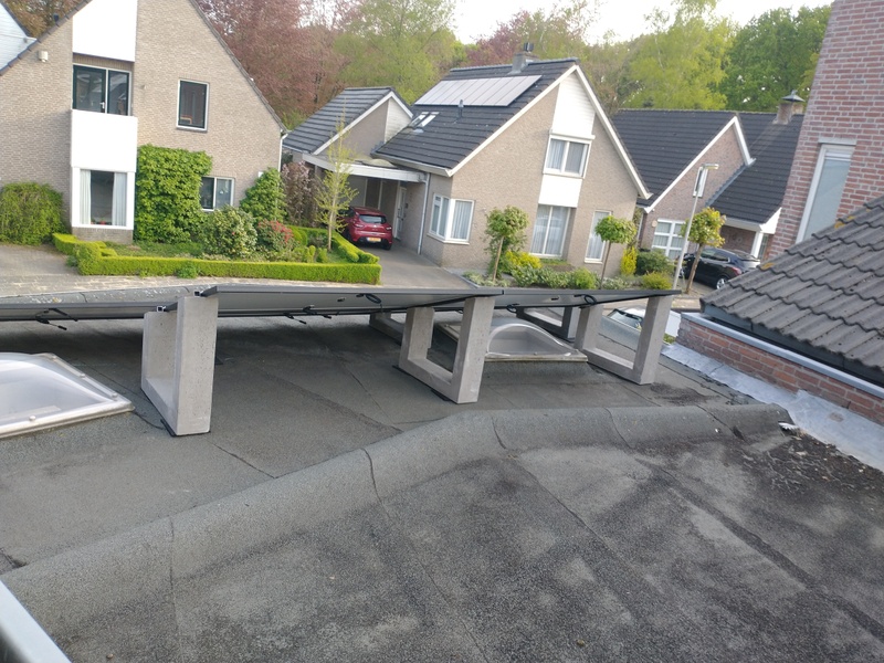

  • ZuinigeRijder
Uiteindelijk zijn het 5 zonnepanelen geworden voor op de carport: Trina Vertex 400Wp TSM-400-DE09.08
Vandaag de betonvoeten en panelen het dak op en neergelegd.
Aanzicht vanuit de overkant van de straat (ingezoomd):
Afbeeldingslocatie: https://tweakers.net/i/kBjb2Zhe_6FvW7LIxlJNsFdGai4=/800x/filters:strip_icc():strip_exif()/f/image/m2ZQxElzw9AnSPCZWs4dxtY1.jpg?f=fotoalbum_large
De achterste hoge betonvoeten 20 graden kwamen net iets lager uit dan de lage betonvoeten vooraan van 20 graden, maar met een tussenafstand van 13 cm tussen de panelen lijkt het net een schans O-)
Bovenaanzicht:
Afbeeldingslocatie: https://tweakers.net/i/pRSfrEl1d_M0PbHvqvXUfO8NWF0=/800x/filters:strip_icc():strip_exif()/f/image/ijnfma88BpE0f7yiplJtSoot.jpg?f=fotoalbum_large
Hier een foto vanonder de koepel:
Afbeeldingslocatie: https://tweakers.net/i/0Tnlt_S5wJYLH_JNk3xgbOGb13w=/x800/filters:strip_icc():strip_exif()/f/image/8w0ehrpiohcyW8G4WeHLbFZH.jpg?f=fotoalbum_large
Van dichtbij gefotografeerd:
Afbeeldingslocatie: https://tweakers.net/i/KJWzTVJpDoNmBT2gRV5eQlo0xHA=/800x/filters:strip_icc():strip_exif()/f/image/AiUs5X2e9lU0ALgUCko3f23V.jpg?f=fotoalbum_large
En aan de achterkant kun je mooi zien dat de voorste zonnepaneel gedeeltelijk over de koepel gaat en de achterste bijna helemaal. De koepel aan de linkerkant ligt vrij, de voorste rij ligt voor de koepel.
Afbeeldingslocatie: https://tweakers.net/i/1EWH4QHbk-ju0koBipiFyWhRiJw=/800x/filters:strip_icc():strip_exif()/f/image/GS9WV8WnGXpj0O27cUXG7hIP.jpg?f=fotoalbum_large
Er is nog niets aangesloten, ik ben al een maand aan het wachten op de Growatt MIC-1500TL-X met Wifi. Zag wel dat om 17:00 uur er nog schaduw van de buren op de linkerpanelen kwam (zie eerste foto en derde foto).
Ik heb deze solar stell middenklem m8 gebruikt met m8 inbusbouten. Omdat ik niet zeker wist of een eindklem paste, heb ik een 1 meter lange stalen vierkante buis gekocht ter dikte van het zonnepaneel profiel en in 8 stukken gezaagd, zodat deze toch goed vastzit aan de uiteinden (goed te zien op foto 4).

In het weekend gaan we de set aansluiten. Hoe kan ik dit het beste aansluiten, ook om een inductielus te voorkomen en de string zo kort mogelijk te houden?
Zoiets, de rode string terug laten lopen langs de zwarte string? Of is de inductielus zo klein dat ik net zo goed met de rode string korter terug naar de omvormer ga?
Afbeeldingslocatie: https://tweakers.net/i/g7Zy-R4_-XCN_6gU4rN-1vxhLWw=/800x/filters:strip_icc():strip_exif()/f/image/f2E8AIeATztpCyIgWAML9cVI.jpg?f=fotoalbum_large
  • ZuinigeRijder

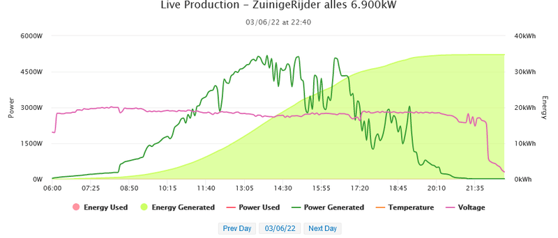

Zaterdag 28 mei de omvormer en zonnepanelen aangesloten. Ik ben achteraf blij dat ik voor de Solis omvormer (Solis S6-GR1P1.5K-M) gegaan ben, omdat deze een piek AC vermogen heeft van 1650 Watt. De Growatt mic1500tl-x heeft maar een piek AC vermogen van 1500 Watt. Ook was de Solis wel leverbaar en de Growatt was het maar afwachten.
Met de 2000 Wp zie je toch dat er iets afgetopt wordt. In de SolisCloud App of via de browser op de PC kun je op een zonnige dag (tot rond 15:00 uur) zien dat er afgetopt wordt tussen 12:30 en 13:45. Met maar 5 panelen en 160 Volt zou waarschijnlijk een grotere omvormer minder rendement hebben, de Solis heeft een nominale spanning van 200 Volt, andere omvormers vaak 360 Volt.
Afbeeldingslocatie: https://tweakers.net/i/0L1kADFZ-aVk8uyAO-G_2B1ge0Q=/800x/filters:strip_exif()/f/image/lRPGFmSEu8CL54lgfeu1iBzj.png?f=fotoalbum_large
Ik heb ook een perl script gemaakt om achteraf de SolisCloud gegevens te exporteren (handmatig via SolisCloud op de pc, Report rechtsbovenaan) en daarna automatisch xls naar csv te converteren, daarna naar pvoutput formaat en dan naar PVOutput te sturen. Jammer genoeg is de resolutie van de opwekking van de dag per 100 Watt oplopend, dus misschien wil ik daar nog iets aan verbeteren. Hier 3 juni.
Afbeeldingslocatie: https://tweakers.net/i/64IP7h12sKFuXrPp84ODXZeSHkg=/800x/filters:strip_exif()/f/image/wFQWt2Eob85DA24COYcfbeXF.png?f=fotoalbum_large
Hier dezelfde dag met mijn 4900 Wp op mijn schuin dak op Zuid-West:
Afbeeldingslocatie: https://tweakers.net/i/XhFwNxwn91f0iSEVOQFvsI7uOAE=/800x/filters:strip_exif()/f/image/Sdcg0zgcij9ZZwMuH9Uc3fnp.png?f=fotoalbum_large

ik heb zelf ook Trina Vertex 400Wp panelen die in landscape alleen op het uiteinde bevestigd zijn.
nu viel het me op dat de panelen iets doorhangen circa 4mm in het midden is dit bij jou ook het geval?
  • Gieliovd520
  • Laatst online: 11-11 12:25
Terechte vraag, als hier een lekker pak Hollandse sneeuw op ligt word het werk kritisch denk ik!.
Hoe heb je dat bedacht, zo'n grote overspanning?
PV: 13.5KWP, L/L WP 6x, L/W WP 9kW Panasonic H 3-fase + J 1-fase, WP boiler Atlantic Explorer V4 270. Sinds 04-22 gasloos!
  • ZuinigeRijder
De panelen zullen dit zeker wel kunnen dragen, zeker omdat deze ook nog op 20 graden liggen. Volgens de fabrikant:
Mechanical performance up to 5400 Pa positive load and 2400 Pa negative load
Hier een artikel welke het een en ander uitlegt. Hoewel dit niet meteen iets zegt over sneeuw op de panelen. Daar wordt in dit artikel ook over gesproken.
De kans op veel sneeuw in Nederland is al klein natuurlijk, dus maak me niet meteen zorgen. En anders even de sneeuw eraf schuiven, is goed voor de opbrengst :+
