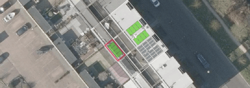

In mijne eerdere posts voor een nieuwe warmtepomp werd al geadviseerd om (ook) voor zonnepanelen te gaan. Dat advies toch maar ter harte genomen en we zijn begonnen met het opvragen van verschillende offertes.
Dat bleek helaas wat lastiger te zijn dan we verwacht hadden omdat we een licht hellend (6/7%) PVC dak hebben van 15 jaar oud. Uiteindelijk hebben we drie partijen bereid gevonden om te komen kijken en een offerte uit te brengen.
We hebben een jaarverbruik van ongeveer 4500 KwH (gasloze woning, stadsverwarming voor verwarming en warmtepompboiler voor SWW). Het dak is zuidwest georiënteerd en er zijn geen bomen o.i.d. in de buurt. Wel staat er op het dak een airco (nog niet zichtbaar op de foto's van google maps) en zitten er twee afvoeren op het dak welke voor schaduw zorgen.
Naast het "hellende dak" is er ook het dak op de aanbouw (plat PVC). Dit is ongeveer 2 meter diep en 5 meter breed.
Foto's
Afbeeldingslocatie: https://tweakers.net/i/pEt617Q4461nr9TmVnRqSMqETqk=/800x/filters:strip_exif()/f/image/ULt2P4FOVXAqQGJFkJkVITyU.png?f=fotoalbum_large
Het gaat om het dak links naast het dak met de zonnepanelen.
Beschikbare (dak)ruimte
Hellend dak: 5m x 5m
Aanbouw: 2m x 5m

Deze partij is vandaag langs geweest en heeft op basis daarvan een offerte opgesteld. Ze vonden het een lastig dak en willen de panelen niet "plat" op het dak monteren, maar een aanvullende helling gaan creëren door middel van het montagsysteem. Dit heeft niet mijn voorkeur omdat de panelen vanwege de looks en de hoeveelheid panelen die we dan kwijt kunnen.

Ik vind ze allemaal vrij duur, maar ze hebben het druk natuurlijk.
Voor Solaredge zie ik weinig meerwaarde en wel meerprijs.
7 graden is weinig, maar kan wel. Ik zie een dakterras waarvandaan je eventueel met een glazenwassersborstel 1x per jaar iets kan doen. Ik kan me goed voorstellen dat het optisch onacceptabel is om de helling te vergroten.
Je kunt wel licht NO/ZW dakjes maken, of een paar graden smokkelen met het montagemateriaal.
Op een wit dak zijn bifacial panelen leuk, maar die zijn niet aangeboden?
